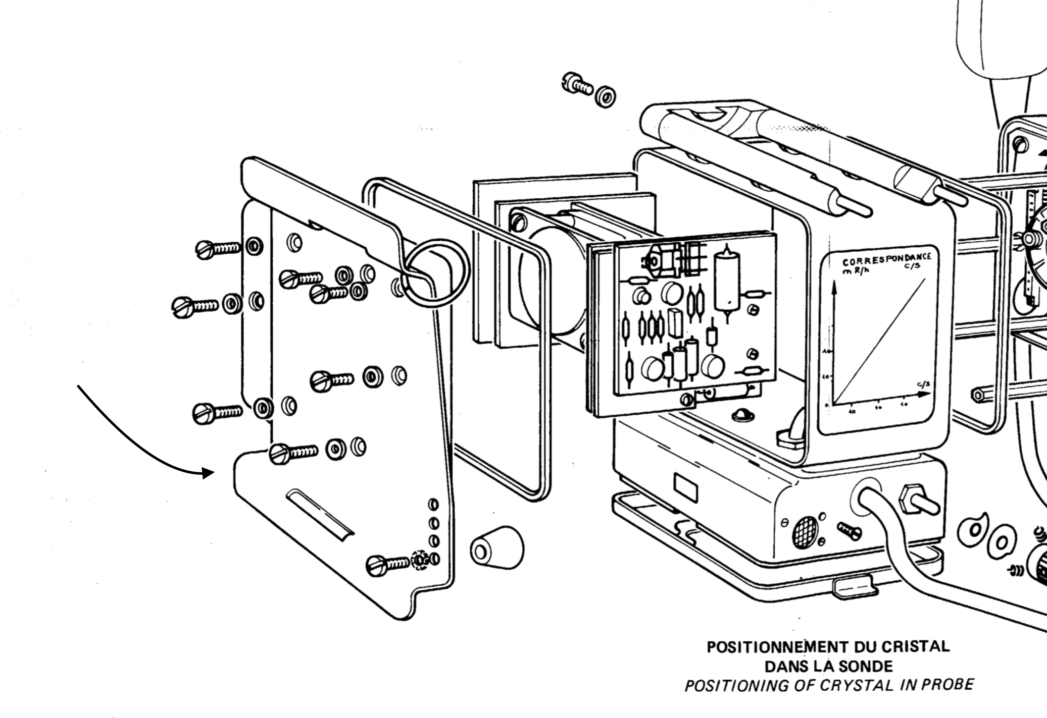

    Vous trouverez en description la vue éclaté et le schéma électrique de la machine

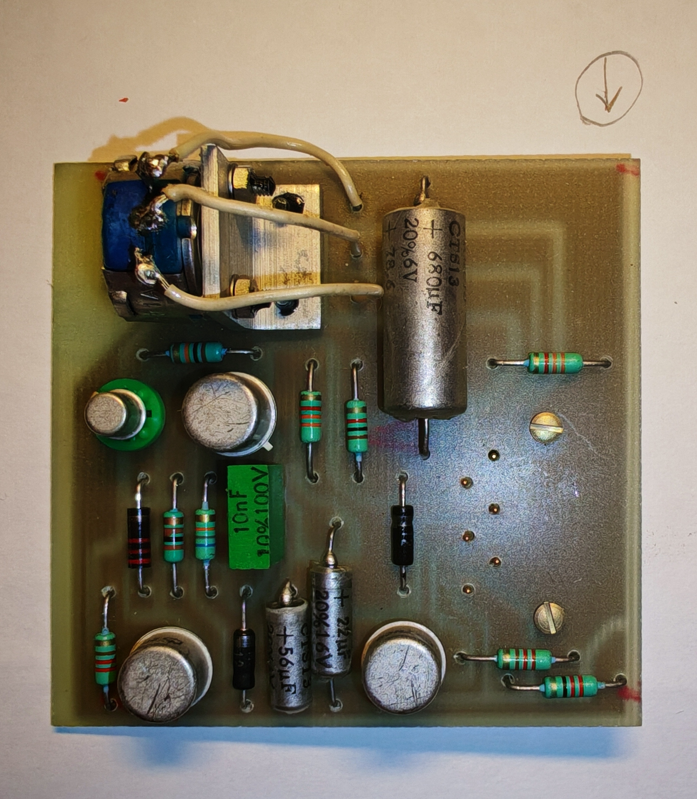

    vous trouverez ci joint les photos des 5 condos, ils sont couleur argent, la place est restreinte.
    pour le 680 uf qui a surement du être fabriqué à la demande et donc qui est introuvable, ça peux valoir le coup de passer à l'électrolytique de par son emplacement, à condition de prendre une bonne marque.

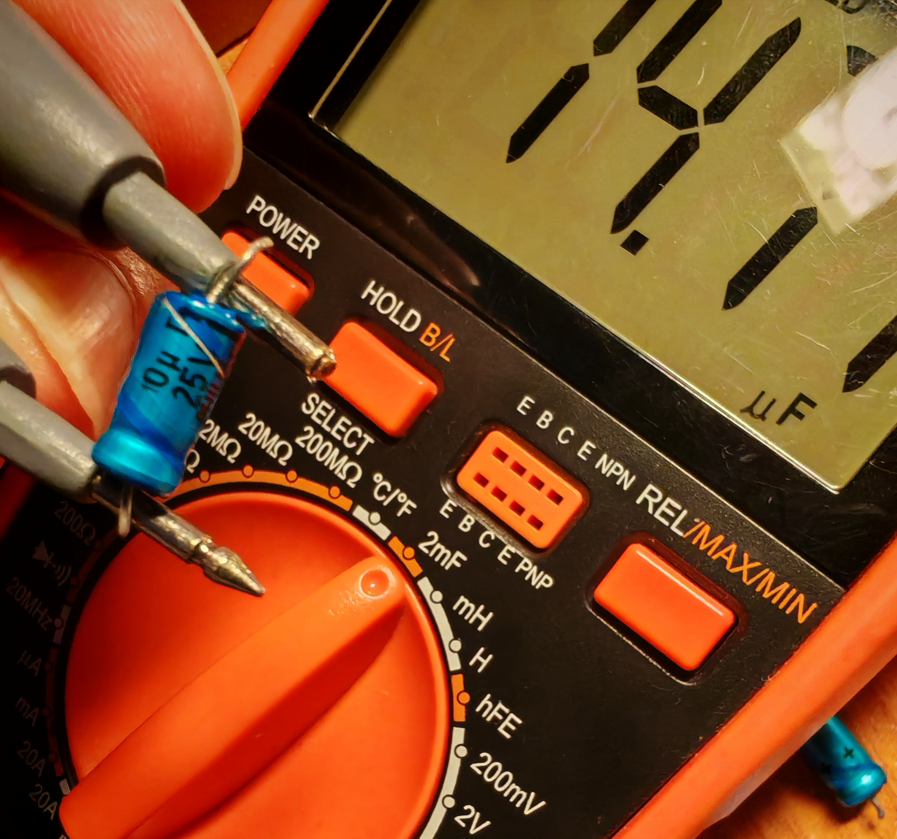

    les condo tantales ont tous été testés (test au capacimètre et ohmètre) bien sur ils étaient pas reliés au circuit au moment du test, voici les valeurs :
    c37 : 780 uf
    c35 : 24 uf
    c34 : 58 uf
    c13 : 63 uf
    c12 : 86 uf
    notez que c12 et c13 sont les mêmes : 68 uf
    aucun n'est en court circuit je les ai même testé sur le calibre 200 meg ohms
    le potentiomètre du haut parleur a été nettoyé et fonctionne
    le sélecteur a été nettoyé aussi à l'isopropylique
    par contre j'ai noté un comportement étrange :
    lorsque l'appareil est sous tension et que j'effectue des relevés vec la source cs137 SANS le capot arrière .... le son du haut parleur, et l'aiguille du compteur retrouve un comportement quasi ,normal !!!! J'ai donc suspecté un faux contact sur les cartes et est procédé du test de la spatule : avec un battonnet en plastique je tapote ou bouge les composants, je bouge les cartes de leur slo RAS, c'est en approchant le capot sans le visser que le comportement commence à changer.
    un bruit parasite ? les condos c26 et c28 sont à tester, je vais regarder.
    j'ai pas d'oscilo pour vérifier pour le moment
    j'ai commencé à tester les électrolytiques, c14 est ok, les autres je ne sais pas encore, mais ça n'explique pas ce comportement étrange

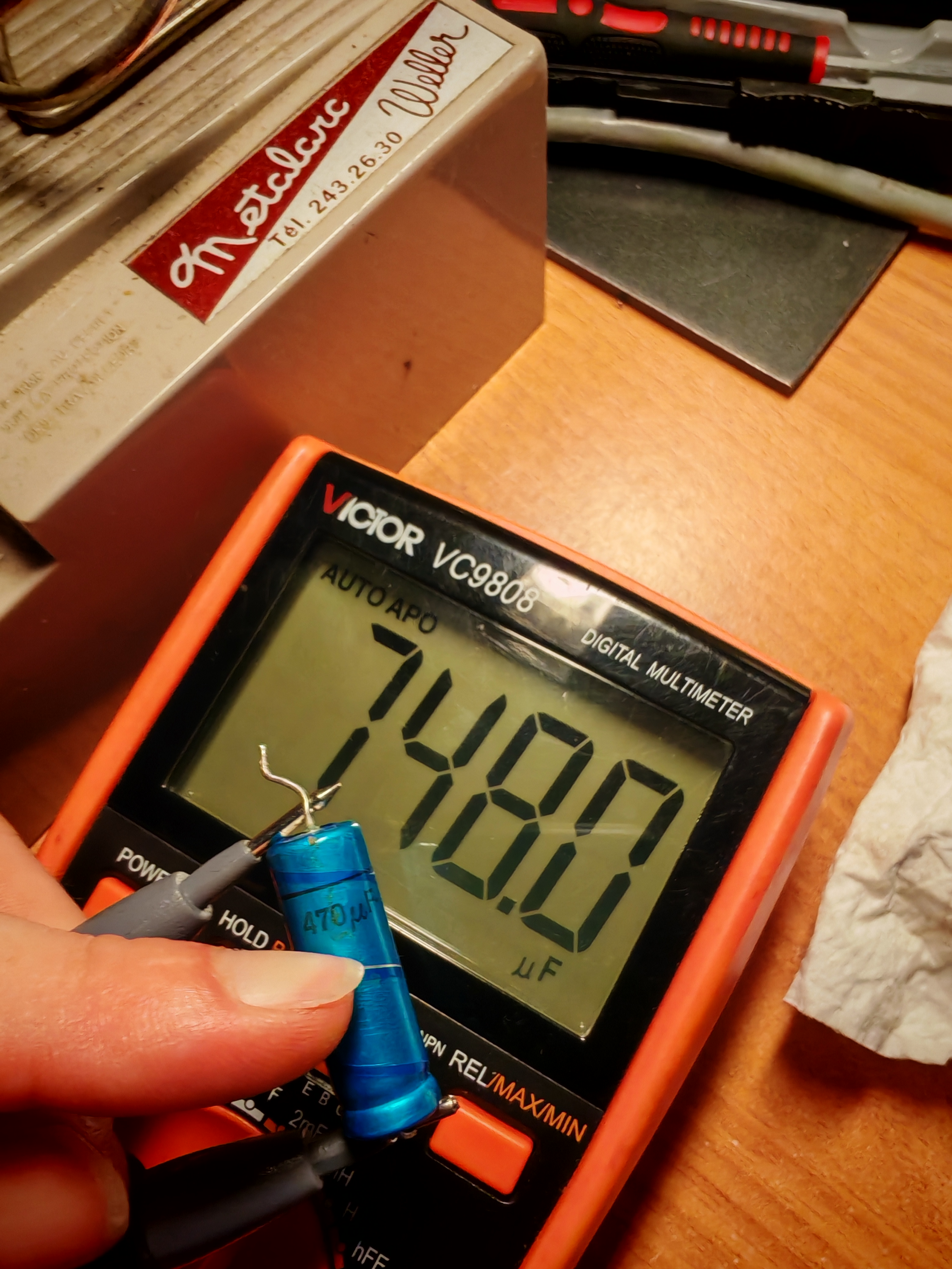

    j'ai commencé à tester les électrolytiques, j'ai une piste :
    c14 : ok
    c26: ok
    c27 : 115 uf au lieu de 68 uf
    c28 : 488 uf au lieu de 100 uf
    c29 : 770 uf au lieu de 470 uf
    ils ne sont pas en court circuits mais ça ressemble aux symptômes d'un condo hs.

    ça n'est pas une piste c'est probablement qu'ils ont été testés sans être dessoudés.. les condensateurs n'augmentent jamais de valeur, ils perdent avec l'usure
    pierrepaul33
    Re : Dysfonctionnement scintillomètre gamma Saphymo SPP2 (condensateurs électrolytiques, tantales)
    Regardez j'invente rien :
    Je les ai même testés dans l'autre sens en me disant que je m'étais planté sur la polarité lors de la mesure et c'est le même résultat .
    j'ai même eu un doute donc j'ai testé deux condos qui étaient ok

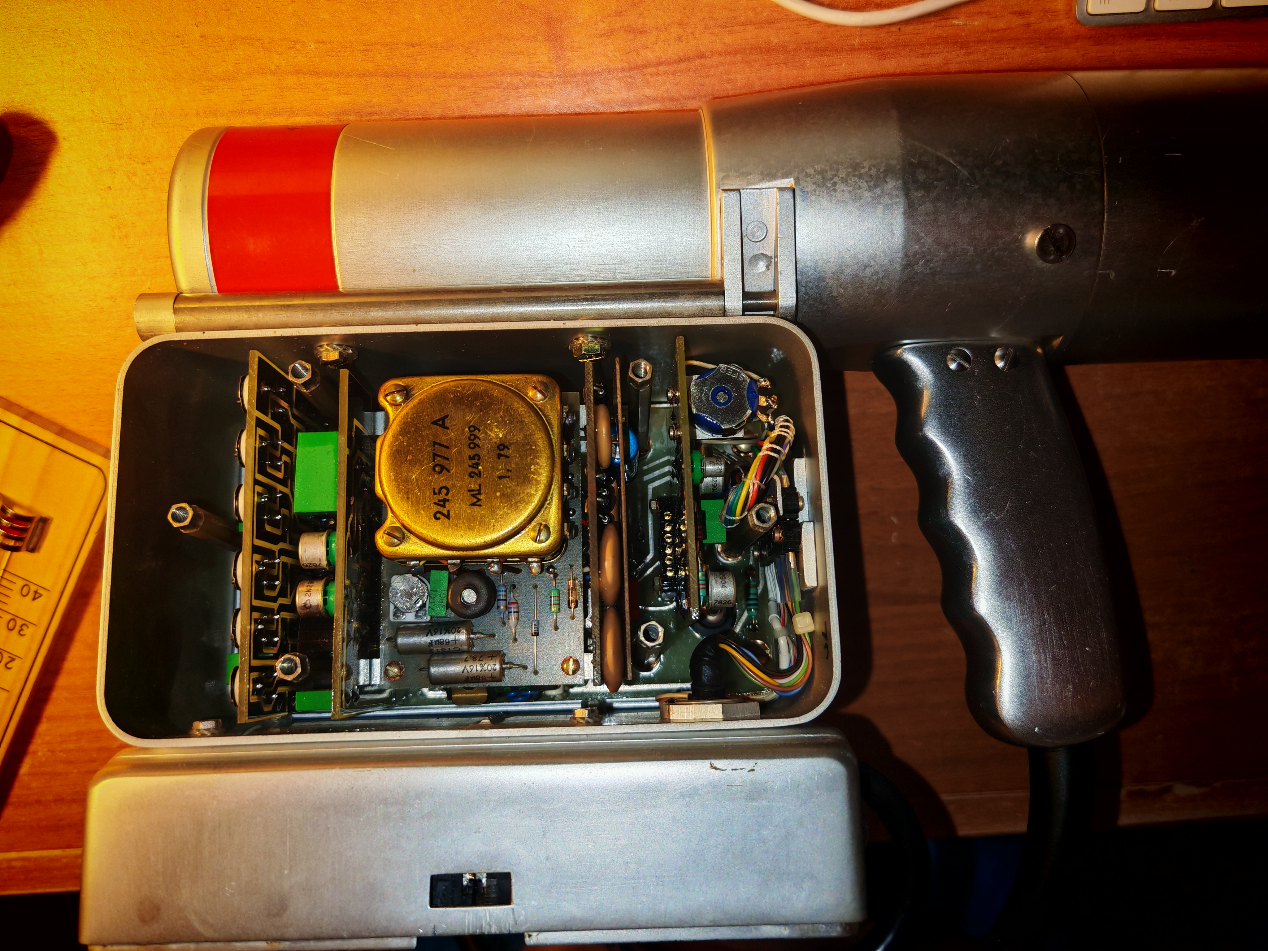

    on peut avoir une photo du capot qui pose problème et l'environnement.
    les capas ont des valeurs étranges mais avec le temps !!!!
    j'ai le même fer weller de la même provenance.

    le capot en question
    Nom : Capture d’écran 2026-07-18 à 17.46.14.png
Affichages : 449
Taille : 728,0 Ko
    les condensateurs sont des Philips 016 et 017.
    le 100 uf à une marge de -10/+50 %, mais avoir à la mesure 488 uf c'est quand même très élevé !
    comme il n'a pas été allumé durant au moins 10 ans, ça a du jouer .
    Pas de prise de tête je commande les 5 condos électrolytiques, ils avaient environ 40 ans, comme il s'agit d'un appareil répondant aux normes militaire, je vais remettre des condos haut de gamme dedans.
    Je vous tiens au courant.

    J'ai aussi lu dans la doc, que pour faciliter le dépannage toutes les cartes sont enfichables, donc même si les contacts sont dorés, c'est quand même source de mauvais contacts, plus tous les commutateurs .

    La valeur d'un condo ( chimique) peut etre jusqu'à 50 % de PLUS que le marquage indiqué ( ( surtout s'il s datent de 50 ans)
    Un condo TANTALE est toujours plus petit qu'un condo chimique équivalent ( ça RIEN d'étonnant comme tu le supposes)
    Reste à savoir si tu ne fais pas confusion ?
    Pour cela montre nous ce que TOI tu appeles tantale dans l'appareil ?Bonne journée

    Nom : IMG_20260717_093205_edit_8231779591963.jpg
Affichages : 405
Taille : 2,11 Mo
    Voila une photo plus détaillé, ce sont les trois condensateurs argentés sur la photo.
    ... Je ne sais quelles "tetes " avaient les tantales il y a.... 50 ans , j'aimerais bien VOIR ...
    Il y a déjà plus de soixante dix ans que les tantales sont ceux que l’on voit en #27. Ce ’était pas à la portée de tout le monde.
    pierrepaul33
    +1 : Oh que oui ça coutait (et coute toujours via exxelia) très cher, cet appareil a été conçu par le CEA et répond aux critères industrielle de très haute technologie et aux normes militaires de l'époque, observez la petite taille de ce 680 uf de la marque Préçis, ce modèle de condo était probablement fabriqué en petites séries.
    Ce modèle de scintillateur sortie en 1968 était tellement qualitatif qu'ils ont continué à la fabriquer d'abord par SRAT, puis Saphymo avec la nouvelle norme "NF," puis par Bertin jusqu'en 2019..... 50 ans !
    d'ailleurs voici les valeurs que j'ai peu relever sur ses condos après plus de 40 ans :
    c37 : 780 uf
    c35: 24 uf
    c34 : 58 uf
    c13 : 63 uf
    c12 :86 uf
    un test à l'esr pourrait valoir le coup mais je suis confiant avec les valeurs relevées.
    Dernière modification par pierrepaul33 ; 20/07/2026 à 12h21.
    Je ne me serais jamais douté que cela puisse etre des ...... tantales vu leur aspect !
    Des "Précis" j'en ai qq un qui dorment dans un coin de tiroir
    Dernière modification par bibifikotin ; 20/07/2026 à 13h56.
