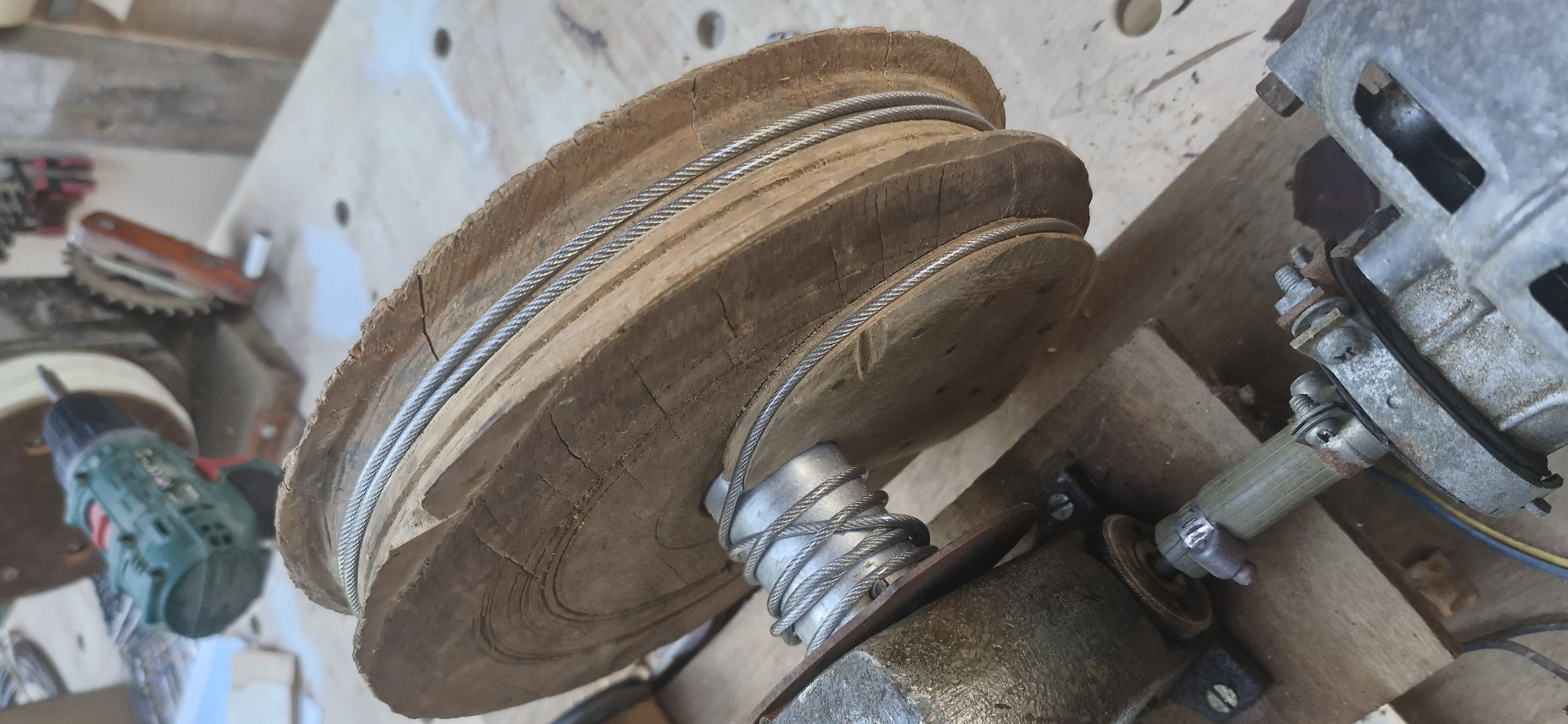

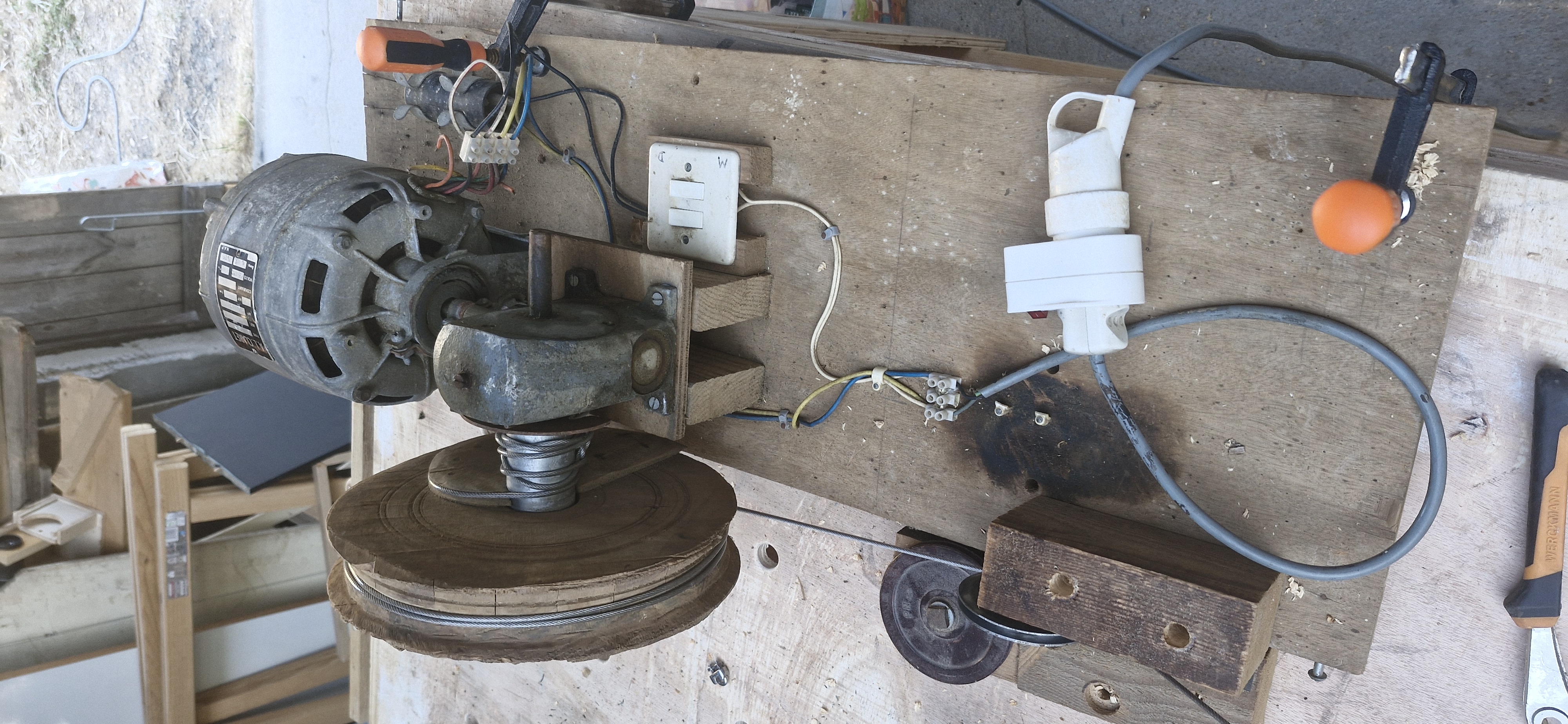

    Bonjour compères bricoleurs!
    Je suis actuellement en train de réfléchir a un système pour fabriquer une échelle de meunier pour l'accès à mon grenier. La porte du grenier est en hauteur dans un couloir, l'échelle ne peux pas être rangée a proximité si ce n’est en hauteur.
    J’ai de quoi fixer un axe horizontal sous la porte pour un poser une échelle qui pourrait pivoter autour de cet axe et donc être rangée au dessus du couloir (j’ai plus de 4m de haut, ca n’est pas un problème)
    J’ai écarté un système à contrepoids et me suis dans un premier temps dirigé vers un treuil manuel mais le système se retrouve dans le passage et ça n’est pas terrible.
    Puis j’ai retrouvé un système motorisé (qui pourrait être déporté) que mon grand père avait fabriqué pour relever une trappe en haut d’un escalier.
    Il en manque une partie et je n’ai manifestement pas sa créativité parce que je suis coincé pour la refaire.
    Le moteur entraîne une poulie qui enroule un câble.
    Le système à une forme qui fait que sur les premiers tours le câble est enroulé autour de l’axe puis s'enroule autour de la poulie ce qui permet de ralentir la fin de la course de la trappe (dans mon cas, qui est très proche, de l'échelle) mécaniquement.
    Un interrupteur double fait office d'inverseur de phases et qui permet de changer la rotation du moteur et donc de monter ou descendre la trappe/échelle.
    Jusqu'ici tout va bien (et j’ai testé, ca fonctionne)
    Cependant ! (Et oui, sinon j’ai pas besoin de vos lumières) le système complet était actionné par un bouton poussoir.
    Une pression sur le bouton poussoir ouvrait la trappe qui s'arrêtait automatiquement en bout de course, une nouvelle pression fermait la trappe qui s'arrêtait également automatiquement (il y avait deux BP, un au rdc, un à l’étage, les deux fonctionnaient dans les deux sens)
    Le système à été fait il y a plusieurs décennies, avant tout système de programmation informatique. Il s'agissait très probablement d’une solution mécanique, éventuellement électronique mais simple.
    Je ne vois pas comment :
    - stopper la rotation en fin de course, dans les deux sens.
    - faire fonctionner l’ensemble avec juste un bouton poussoir.
    - inverser les phases a chaque fois qu’on appui sur le bouton poussoir.
    Je vous met quelques photos du système en question.
    Merci d'avance pour vos réponses !

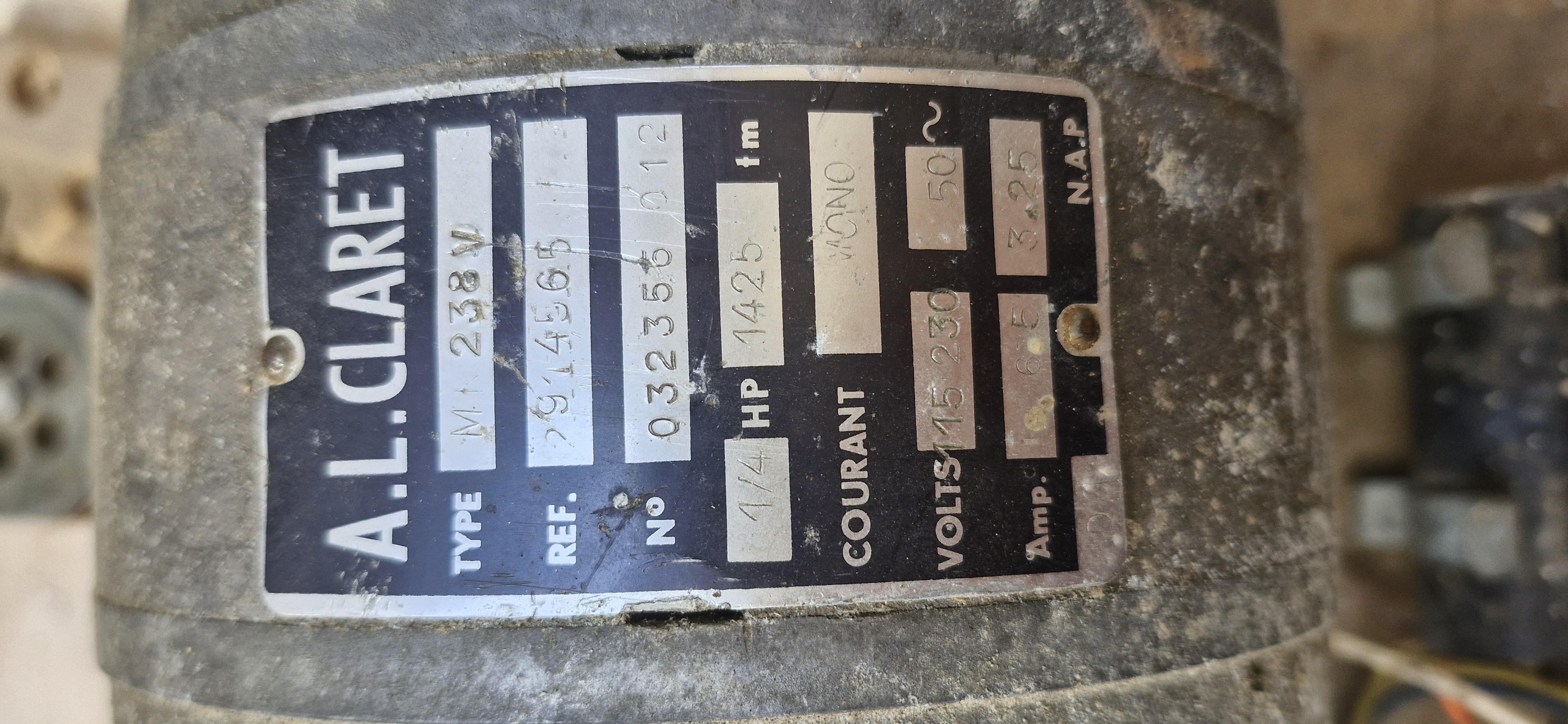

    Faut donc connaitre l'intensité consommée par le moteur .
    De plus il faut que le moteur puisse tourner dans les deux sens, donc une inversion de rotation.
    Que dit la plaque signalétique qui est normalement sur le moteur ?

    Le problème d’une fin de course c’est justement qu’elle coupe le courant, donc impossible de faire redescendre l'échelle avec l'interrupteur quand le capteur est ouvert non ?
    Peut-on faire deux circuits séparés, un pour la montée et un pour la descente ? Et dans ce cas comment se fait le raccordement au niveau de l'inverseur de phases ?
    Nom : 20260806_133728.jpg
Affichages : 102
Taille : 2,50 Mo
    Voici la plaque du moteur.

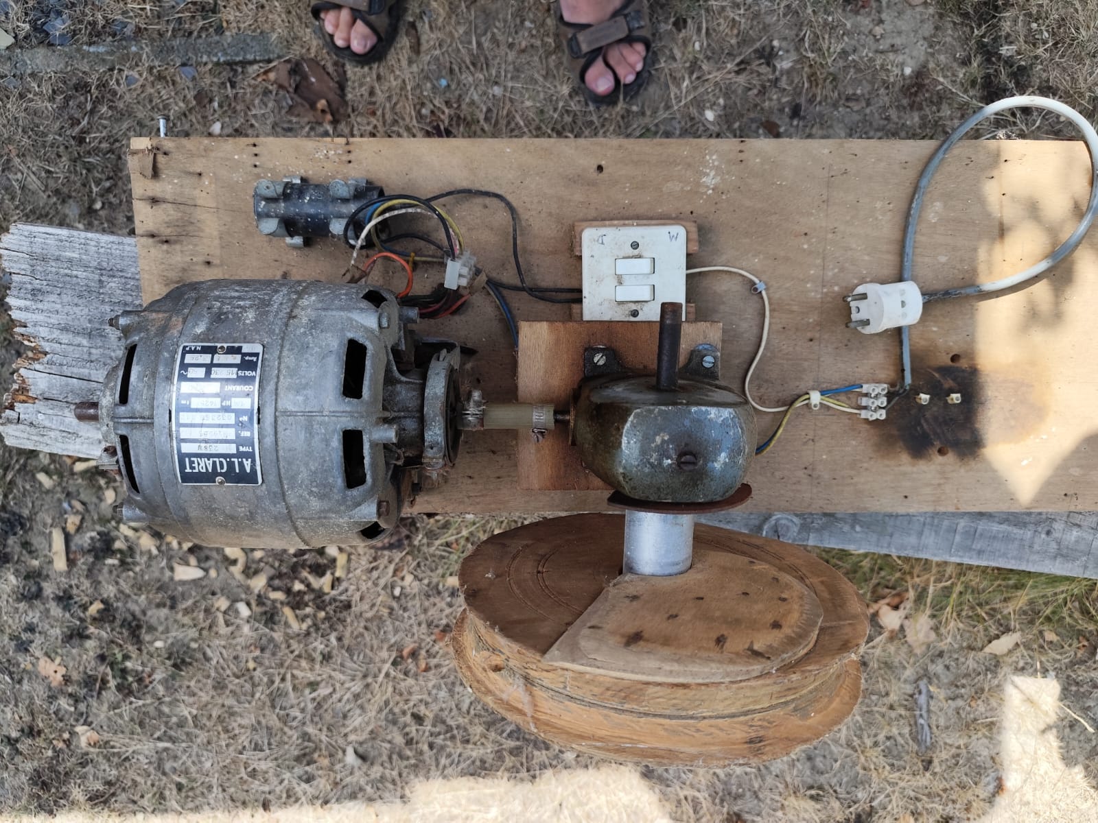

    Au vu de la photo publiée, commences donc par relever le schéma électrique de l'existant ,
    ce sera déjà un bon point de départ pour son automatisation.
    d'ailleurs, je ne vois pas en quoi consiste l'automatisation dans ton projet.
    Il me semble que la commande devrait rester manuelle (bien qu'il soit utile de mettre des fins de course), afin que celle-ci s'opère sous le contrôle de l'opérateur : simple mesure de sécurité

    Par contre , bien qu'étant indiqué MONO ( 115/ 220) et de plus je ne vois pas de condo de déphasage ?

    Remoi, Sur les photos de initales on y voit un INTERUPTEUR double avec les lettres " M" (montée) et " D" ( desente ).
    Le systéme fonctionnait donc avec DEUX interrupteurs dont falllait SAVOIr dans quelle position on les avait commuté....
    pour éviter de faire des court jus;
    . Cela pourrait s'apparenter à une commande de volet électrique ( montée et descente et fin de course)

    il y a bien un condensateur noir sur la 1ere photo il est en haut à gauche au dessus du moteur.
    cela devait être entièrement manuel, un bouton pour monter et on arrêtait une fois en haut et inversement , pas vraiment de sécurité, les fins de courses étaient l’œil du grand père.

    On voit un condensateur a côté du moteur sur l’une des photos.
    Le double interrupteur fait office d’inverseur de phase, il faut actionner les deux d’un côté ou de l’autre pour changer le sens de rotation sur la bobine de démarrage.

    Il manque peut-être des éléments.
    Sur la deuxième photo du premier message, on voit deux ou trois fils vers le moteur qui ne sont pas connectés.
    La photo montre aussi une zone bien noire au point de raccordement secteur.

    Si c'est une antiquité, le système de commande devait se faire par des relais à plusieurs contacts, dont un contact d'auto-alimentation.
    Le bouton poussoir actionne la bobine du relais qui actionne en même temps le contact d'auto-alimentation de la bobine et celui du moteur. Le fin de course coupe l'alimentation du relais qui reprend sa position initiale.
    Pour le deuxième mouvement, il faut une autre ligne de commande sur le même principe mais qui inverse le sens de rotation du moteur.

    Vu la puissance du moteur ( entre 150 /200 watts) je partirais sur un systéme type volet roulant ( ça mont et ça descend)
    Les moteurs sont a peu prés de la meme puissance .
