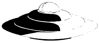

    PS2 : non c'est bien une soucoupe identifiée dont je parle !
    invitecb7c417d
    Re : Paradoxe : trains et disques en rotations relativistes ?

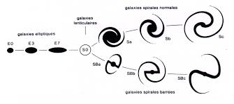

    Pour illustrer : https://encrypted-tbn0.gstatic.com/i...ghgjU7c_abcRLl
    https://encrypted-tbn3.gstatic.com/i...MtTdgk597GMQ7A
    https://encrypted-tbn1.gstatic.com/i...4ETP2Vvh9THwL8 la dernière plutôt réaliste,il faut juste superposer plusieurs couches pour faire un empilement. un courant injecté dedans et hop ça tourne !
