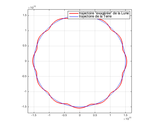

    Histoire qu'on soit bien tous d'accord, petite image rapide :
    Nom : cYoygnm.png
Affichages : 465
Taille : 22,0 Ko
    https://i.imgur.com/cYoygnm.png
    J'ai du mettre une petite perspective aux orbites autour de la Lune et autour du point de Lagrange, mais on voit du dessus.
    Donc, pour une orbite en orange autour de la Lune dont l'orientation serait initialement perpendiculaire à l'axe Soleil-Terre (à droite), on est bien tous d'accord que l'orbite finit alignée comme en haut, un quart de tour plus tard ? Et qu'il n'est pas possible d'obtenir la figure du bas sans une manœuvre (très) importante d'inclinaison d'orbite, 3/4 d'orbite plus tard ?
    C'est ce fait qui dérange dans l'intuition d'un plan orbital tournant et demeurant perpendiculaire à l'axe Soleil-Terre, pour l'orbite en violet autour du point de Lagrange.

    le_STI
    Re : jwst plan de rotation autour de L2
    Je voulais dire que la phrase de kite4life que j'ai citée concerne la rotation d'un solide autour de son centre d'inertie, pas de la rotation du plan contenant son orbite.
    L'orbite est la trajectoire du centre d'inertie, ce qui n'a rien à voir avec la rotation du solide autour de son centre d'inertie
    Et pour répondre à ta question, pour moi l'orbite orange de la figure du bas est celle qui sera obtenue sans manoeuve (a priori, je n'ai rien calculé ni analysé finement).
    en me plaçant dans le référentiel de la lune, je ne vois pas ce qui ferait changer l'orientation de l'orbite par rapport à la terre.

    Une illustration "symbolique" (pas a l'échelle pour des questions de lisibilité) de la trajectoire de la Lune dans le référentiel solaire :
    http://culturesciencesphysique.ens-l...heliocentrique
    Si tu considères la Lune dans un référentiel solaire, sa trajectoire est étrange.
    Si tu considères le JWST dans un référentiel solaire, sa trajectoire est étrange.
    Si tu considères la Lune dans un référentiel terrestre, sa trajectoire est "normale" (ellipse d'inclinaison constante).
    Si tu considères le JWST dans un référentiel L2, sa trajectoire est "normale" (ellipse d'inclinaison constante).
