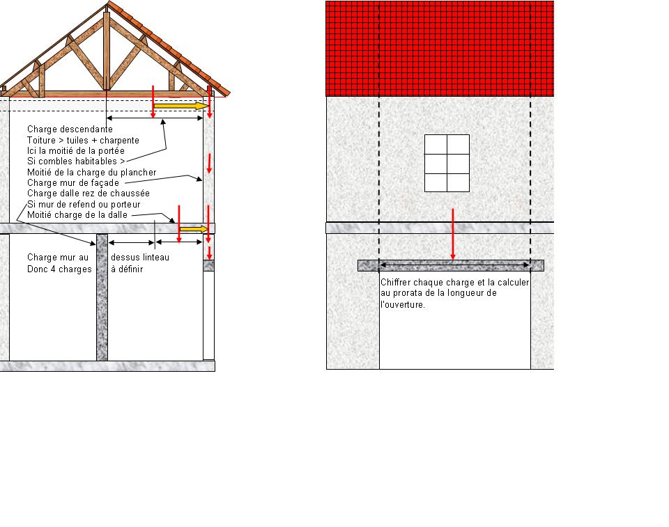

    Considérons un pan de toiture (ça fait démo de maths, non...).
    Si on met une charge entre 2 appuis, chacun de ceux-ci supporte la moitié de la charge...
    Ainsi la panne intermédiaire va prendre la moitié de la charge entre elle et la faîtière (ex : 2,2 m/2 = 1,1 m) et la moitié de la charge entre elle-même et le mur (ex : 2,6 m/2 = 1,3 m) et donc au total 1,1+ 1,3 = 2,4 m x longueur entre pignons x charge (tuiles, isolation, chevrons, placo...et charges climatiques > neige et vent) + poids de la panne intermédiaire.
    Idem pour faîtière qui finalement va prendre une charge similaire dans ce type de charpente....
    Regarde cette discussion pour chiffrage des charges par Strofe (c'est idem charges sur mur porteur ou sur une panne) qui s'est pas mal débrouillé...> http://forums.futura-sciences.com/br...-terrasse.html

    Pour la suite des opérations :
    Je mets un raccourci sur les zones de chargement (faut que je fasse la même chose pour la toiture) > http://forums.futura-sciences.com/at...cendante1oejpg
    Zone de chargement de la panne faîtière suivant les explications du post # 8
    7,50 m x 5 m(exemple 2 x 2,5 m) x 76,5 kg/m² + 84 kg/m² + 856 kg (poids faîtière) = Charge que doit supporter cette panne.
    Déjà, une poutre de 100 x 300 (contrôler les cotes) avec une portée de 7,5 m (entre appuis) avec une flèche approximative de 25 mm supporte une charge admissible de ~1000 kg.
    Après réflexion, comme ta panne est vraisemblablement trop faible et qu'elle a été sciée en partie, elle ne vaut plus un clou...
    A mon avis, on va tomber dans une poutre bois oscillant autour de 300 x 400 en section, donc préférable de se tourner vers les poutrelles acier.
    Par exemple, prendre en sandwich ta panne avec 2 UPN (forme de U) qu'il faudra sceller dans les murs (épaisseur???) pour résoudre le problème...
    Corrige tes chiffres si nécessaire et mesure tes zones de chargement > Largeur entre 2 porteurs à diviser par deux.

    Je vais essaye de faire un schéma de mon idée, mais en gros on réutilise l'idée initiale de ce qui on posé l'IPN/entaillé les pannes, mais on s'assure que la liaison panne/support soudés de chaque côté de l'âme de l'IPN est "réelle/effective" et fiable.

    J'ai fait une paire de p'tits schémas...
    Pratiquement tout les matériaux, sous une contrainte plus ou moins permanente, fluent > donc qui présentent un fluage > c'est-à-dire s'écrasent, diminuent d'épaisseur...
    Qu'en penses-tu????????????????????????
