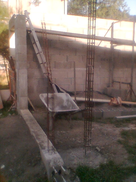

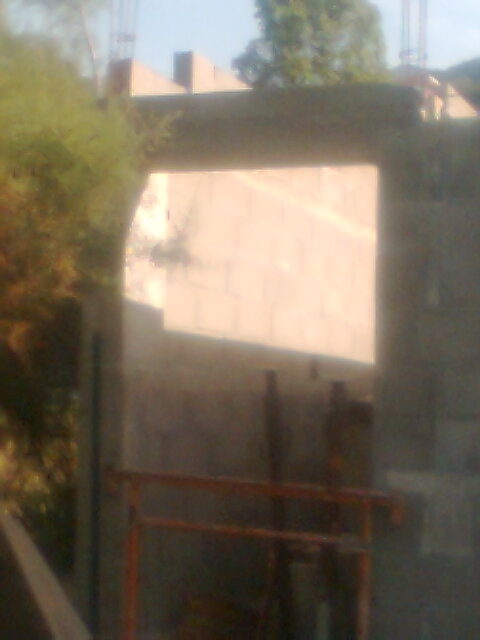

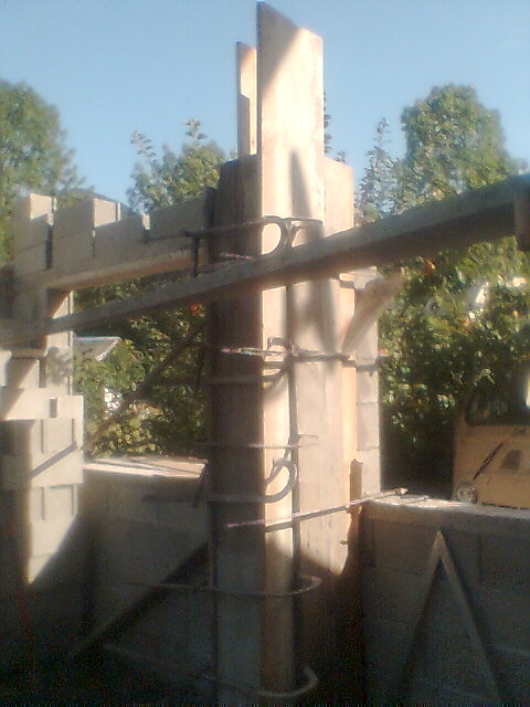

    quelque photo du chantier (désolé pour la qualité,certaine son trouble)
    Là on voit les ferrailles pour le retour qui servira de support pour la poutre béton et l'emplacement du 1er portail,au fond on distingue l'entrée du couloir
    http://forums.futura-sciences.com/at...1&d=1286099772

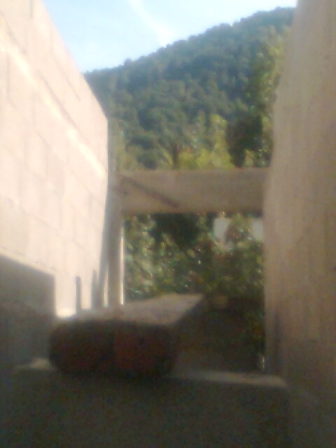

    Côté sud,les 2 grandes fenêtre,l'autre retour en attente de décoffrage puis décoffré.
    http://forums.futura-sciences.com/at...1&d=1286100310

    Bien les photos, du moins le travail, ça prend forme...
    J'espère que tu n'es pas tout seul... Ben, oui, j'suis couillon, un gars tout seul, ne peut pas boire 36000 apéros...
    Bon Courage et Bonne Réalisation...

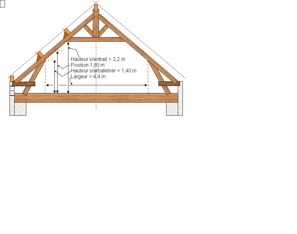

    Me manque une info > Tes jambes de force de la charpente seront comme sur le dessin (dessiné avec poutre en bois de 7 m) que j'ai remis (donc sans impacter ta poutre puisque appuis sur les retours de soutien de la dite poutre en BA) ou verticales en suivant les pointillés et donc charges ponctuelles sur la dite poutre en BA...
    Donc me renseigner...
    http://forums.futura-sciences.com/at...rpente-14oejpg

    oui ,les jambes de forces seront en appui sur les 2 retours donc pas d'effort sur la poutre béton.

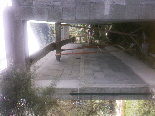

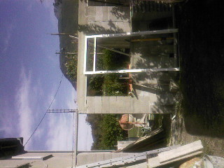

    Je déterre mon vieux post pour donner la suite de mon aventure .
    Des gros soucis de santé m'ont fait arreter les travaux durant 2 ans pratiquement . Mais cela vas mieux même si je suis plus au meilleur de ma forme .
    Donc le garage est pratiquement terminé ( manque la chape , l'elec ..)
    Quelque photo pour égayé tout cela .

    Beau travail du bois... Le poinçon est très bien sculpté...
    Comment cela va se passer avec tes 2 fenêtres de la maison, le toit, il me semble va en occulter une partie????

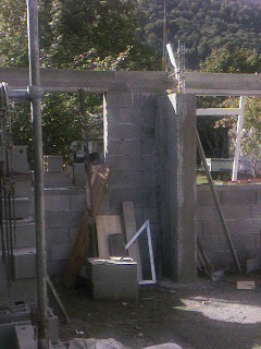

    invite87331165
    Re : charpente pour garage
    re photo du second pignon en bloc de 20 cette fois ci .
    J'en ai fait des copeaux .

    Pour répondre a ta question ( tu a l'oeil )
    côté chambre
    côté fenêtre fixe .
  28. #58

    et que fais-tu à tes fenêtres, tu vas les réduire ou carrément les obturer???
    Au vue des photos, tu es dans la bonne direction!!! Tiens-bon, tu vas bientôt terminer...
