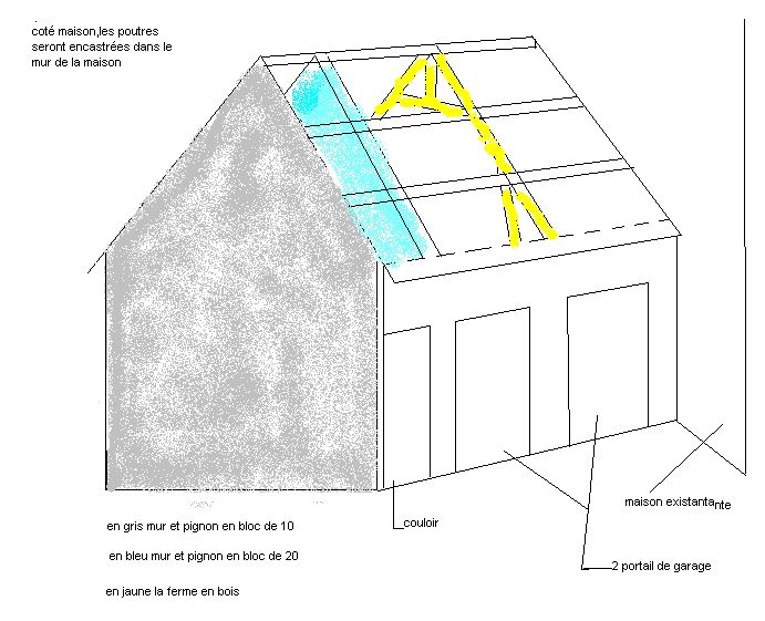

    merci AMATY pour l'intere que tu porte a mon souci.
    voila un petit shema de mon garage, pour le toit je pense metre du bac acier isolé ou ardoise ( si les finances le permettent. )
    je suis en zone de montagne donc neige frequente ( en hiver )
    j'aimerai faire un truc dans ce genre
    http://forums.futura-sciences.com/at...1&d=1281977326
    c a dire une ferme a entrait retrousser qui se posera sur la poutre a 2.5 m du sol (poutre non defini bois ou beton car porter de 7m mais avec 2 petit retour de 50 cm qui lui serviront d'appui )
    le mur en bloc de 10 ne servira que d'appuie pour l' avancé du toit qui couvre le couloir.
    voila je crois que j'ai tout dit.
    si besoin de plus d'info ,demande j'essayerai d'etre plus precis.

    invite21e9323e
    Re : charpente pour garage
    Je suis en zone de montagne donc neige frequente ( en hiver )
    Je m'en étais un peu douté, vu la pente du toit > hauteur 3 m pour 4 m de 1/2 largeur...
    Quelle altitude???
    Pas de problème pour une ferme avec petit entrait + jambe de force et blochet... Petite pièce de bois horizontale que l'on aperçoit en bas au ras de la photo.
    Le mur en bloc de 10 ne servira que d'appuie pour l' avancé du toit qui couvre le couloir.
    Attention non porteur, les agglos de 10 cm.
    Je jettes un oeil demain...

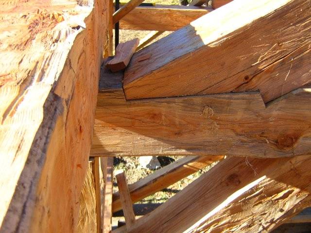

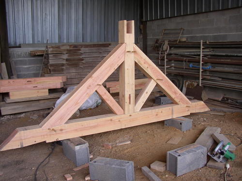

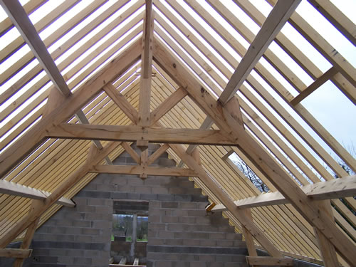

    j'aimerai me commander le bois pour la ferme(ainsi que les solives), peut tu me donner les sections pour cela.

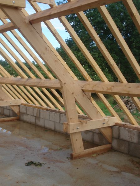

    pour les cales d'appui des jambes de forces, je compte faire un truc dans ce genre avec tenon et mortaise
    http://forums.futura-sciences.com/at...1&d=1283201031

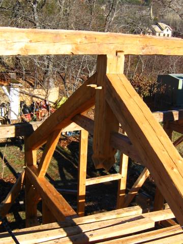

    par contre, l'arbaletrier , le blochet et la sabliere ,je vois pas trop comment les assemblés au niveau du mur.si tu pouvais me faire un shéma ou un lien qui explique cela ,car j'ai un gros doute a ce niveau .
    pour la faitiere il vaut mieux faire un poinçon femelle ou mâle car j'ai vu les 2 méthodes.
    http://forums.futura-sciences.com/at...1&d=1283203690
    et
    http://forums.futura-sciences.com/at...1&d=1283203778
    personellement j'aimerais faire une ferme a l'ancienne donc je me renseigne un max pour pas faire trop de connerie.
    je vais essayer de faire des photos de l'avancée de la maçonnerie,cela peut aider.
    a bientot
    olivier

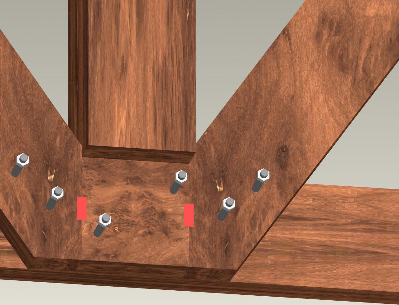

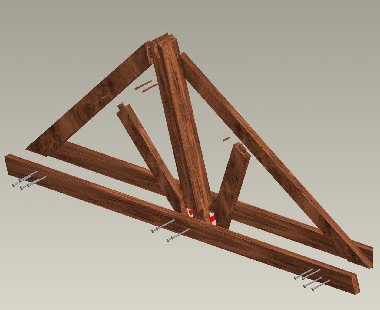

    invite21e9323e

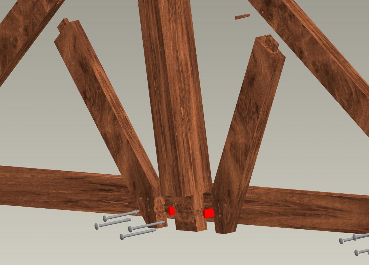

    J'ai fait une montage pour la charpente...Voir dessin.
    Entrait, on peut le moiser (2 poutres prenant en sdandwich les arbalétriers). Il vaut mieux conserver intégralement la panne faitière > Entrait à mortaise comme sur la 3ème photo...
    Blochet, fréquemment moisé. C'est lui qui reprend l'effort de l'arbalétrier (montage en embrèvement > en encoche) et limite la poussée sur les murs.
    Jambe de force, c'est elle qui reprend l'effort de l'arbalétrier et prend appui sur l'entrait surbaissé (poutre de 7 m) > Montage en embrèvement. Elle peut partir de l'entrait, mais supprime de l'espace.
    On peut la faire partir verticalement, mais dans ce cas, elle vient impacter un peu plus la poutre de 7 m.
    La sablière est souvent posé à plat (et non debout) sur le haut du mur, sa section n'a pas besoin d'être importante du fait qu'elle transmet intégralement les charges au mur.
    Demain, j'espère avoir un moment de tranquillité pour calculer les sections des poutres en 1ère approche.
    invite21e9323e
    Je pensais avoir un petit accord de principe... pour les dimensions et la structure de la charpente...
    Donc je pars sur ce type de structure...
    invite21e9323e
    Mon interlocuteur a dû trop abuser à Castelnaudary...
    Donc nous disons > 1 ferme à blochets, entre-axes pignon/ferme 3,4 m.
    Portée ferme 7m. Longueur rampant ~4,6 m > Entre-axes pannes ~1,5 m.
    Charges toiture 55 kg/m² et climatiques > Neige 85 kg/m² (j'ai pris le plus défavorable en Zone C > Départements 13, 83 et 84), Vent 30 kg/m². Total 170 kg/m².
    Arbalétrier, Jambe de force, Entrait, Poinçon > 75 x 175
    Fiches et contre-fiches > 63/65 x 150
    Blochets > 75 x 200
    Panne Faitière ou intermédiaire > 75 X 225.
    Pour le montage des différentes pièces de bois, je ne suis pas un spécialiste des types de liaisons, mais je peux faire une recherche pour trouver une solution possible...
    Maintenant, on boulonne et on moise beaucoup... > Plus rapide que le tenon -mortaise...

    j'ai trouvé cela sur la toile,ce montage n'a pas l'air mal mais le blochet est sur la sabliere .
    http://forums.futura-sciences.com/at...1&d=1283947840
    J'ai grossi l'image, le blochet repose sur le mur et interrompt la panne sablière...
    Mais attention montage un peu différent l'arbalétrier prend appui sur un pseudo entrait surbaissé et noyé.

    J'ai trouvé quelques trucs > Sous Google, j'ai tapé "assemblage charpente traditionnelle" et "assemblage charpente à blochets" + demande "images" > http://www.ariegeboisconstruction.co...i-content1.jpg
    http://www.charpente-industrielle.fr...radi-15bis.jpg
    http://3.bp.blogspot.com/_d-PAQbxKOr...me-blochet.jpg
    http://www.google.fr/imgres?imgurl=h...26tbs%3Disch:1
    Si avec ce dernier lien, tu ne deviens pas maître-charpentier, je resterais alors désemparé....
    Et sur FFS > http://forums.futura-sciences.com/at...e-eclateeoejpg
    http://forums.futura-sciences.com/at...ssemblageoejpg
    http://forums.futura-sciences.com/at...age-fermeoejpg

    regarde la,beau travail http://tiantrifemochbihan.over-blog....-41414682.html

    J'ai vu ton lien, la poutre centrale est bien façonnée...
    Je connais les chevilles et le bois d'acacia, mais je n'avais jamais vu la taille "en bite de chien" nécessaire pour l'insérer dans le décalage des perçages...
    J'avais trouvé une vidéo où 2 charpentiers aboutaient 2 poutres avec une double enture > Du travail d'artiste avec de vieilles poutres... Mais plus moyen de la retrouver...
