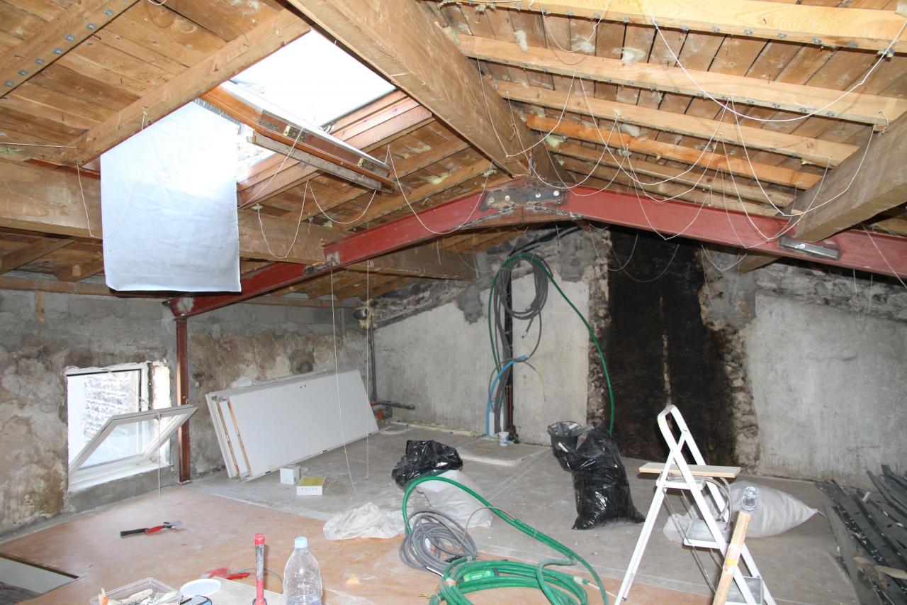

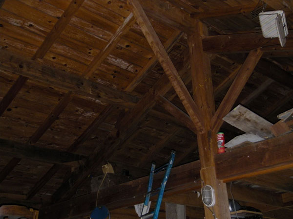

    Je viens d'acheter une maison et je souhaite rehaussé mon garage, il fait environ 8x8m et 4,5m de hauteur sous la panne faitiere.
    Je veut le rehausser d' 1 m pour en faire un atelier.
    Actuellement il y a un ferme traditionnelle au milieu, avec un poteau en plein milieu du garage, suite a ce rehaussement, j'aimerais changer la charpente pour supprimer la ferme et gagner de l'espace dans mon futur atelier.
    Je pensais donc mettre des pannes de 8 m d'un seul tenant, bien entendu, je sais bien qu'il faut en trouver d'autre.
    Pensez vous que cela peut se faire ? Faut il passer a des poutres lamelle collé ou même des ipn pour que les pannes soient suffisament solide pour soutenir la toiture (tuiles mecaniques) ?
    Je precise que mon but dans le rehaussement est de recuperer le maximum de materiaux en place actuellement (par souci économique, bien sur ...)
    Concernant les pannes, si je peux recuperer celles en place (elles sont en deux parties assemblées au niveau de l'arbaletrier (cf deuxieme photo), ne serait il pas possible de remplacer la ferme traditionnelle en bois par une ferme metallique (comme celle sur la troisieme photo, celle qui supporte les differentes pannes metalliques), ainsi, je gagnerais presque toute la hauteur possible ?
    Voila je mets des photos histoire de mieux visualiser le probleme.
    Je suis preneur de tout conseil.
    Photo 1 : garage vu de l'exterieur (avant rehaussement)
    Photo 2 ferme traditionnelle en place actuellement
    Photo 3 exemple de ferme métallique

    OK... 1,50 m de haut pour 4 m > 4,27 m de longueur de pente...
    Vraisemblablement, il faudra passer en IPN ou en poutre lamellé-collé dans une telle longueur... En poutre bois classique, la section risque d'être importante... Et il faut trouver dans cette longueur...
    Pour la charpente métallique, la triangulation m'apparaît un peu faiblarde, il faudrait un petit entrait un peu plus costaud...
    Il me manque les charges climatiques (neige et vent) > peux-tu me donner une grande ville la plus proche de ton domicile et ton altitude (Heu! le département... Je ne connais pas toutes les positions des villes).
    Autre chose > Quand j'entend "Atelier", je déduis "palan" et "charge"... Rien dans ce sens????

    Ca fait bien 4,27 m de pente, a peu près 1,3 entre chaque panne, et chevron espacé de 60cm.
    C'est en Charente, près d'Angoulême (région Poitou Charente), altitude 134 m, donc zone A2 d'après cette carte : http://www.icab.fr/guide/nv65/neige.html
    Pour ce qui est de mettre une ferme métallique, en mettant un entrait un peu plus costaud ca pourrait pas le faire ? parce que ca serait surement le moins cher car on pourrait récupérer presque tout , non ? Je met un lien d'une photo avec panne en bois sur ferme métallique trouve sur ce forum : http://forums.futura-sciences.com/at...lan_largeoejpg
    Une dernière question, penses-tu que l'on peut récuperer panne, et chevron (voire volige) sans tout éclater ? Je fais mon projet en espérant que oui, mais je n'ai pas aucune idée si c'est vraiment faisable.

    Pour ce qui est de mettre une ferme métallique, en mettant un entrait un peu plus costaud ca pourrait pas le faire?
    Si au contraire...
    Une ferme avec un entrait sans poinçon, c'est un triangle... Donc c'est déjà stable...
    En mettant un poinçon, on refait deux triangles qui permettent un contrebalancement en cas de charge assymétrique (Neige avec vent > un pan balayé et un pan abrité qui peut prendre 3 à 4 fois la charge de l'autre pan...).
    A quelle distance mini, pourrais-tu positionner ce petit entrait (distance avec la faîtière???)
    Oui, je la connais bien... Très mauvais travail par ailleurs...
    Quand tu dis "tout éclater", qu'entends-tu par là???

    J'entend pas la : est il possible de demonter les pannes, les chevrons , voire la volige sans etre obligé d'arracher et d'abimer ces éléments ? J'imagine que les chevrons sont fixés aux pannes (je ne sais pas comment, mais j'imagine que c'est pas juste une vis qu'on defait a la devisseuse) . Donc est il possible de tout demonter sans rien casser ?

    Quand tu regardes la photo du hangar métallique (message n°3), on voit vers la faîtière, un petit renfort horizontal en ferraille à 30/40 cm du sommet du toit.
    Si tu veux ce type de charpente, il faut augmenter et descendre ce renfort de façon à éviter l'écrasement de la toiture... (on voit souvent à la télé lors d'épisodes neigeux un peu importants, des toitures effondrées > à 90 % du temps ce sont des charpentes métalliques... Les gens doivent se dire "acier" = "supercostaud"...)
    Donc à quelle hauteur, admettrais-tu la distance à la faitière de ce renfort : (le plus optimal, au milieu de la pente > 4,27/2 = 2,14 m donc approximativement à 75 cm du sommet).
    De grandes chances que tout cela soit maintenu par des pointes... qui risquent d'être pour beaucoup rouillées... Marteau de charpentier arrache-clou et meuleuse une main...
    De cette manière, tu récupères tout intégralement (pratiquement neuf avec un petit traitement contre les bouffeurs de bois) sauf ce qui peut être pourri ou mangé par des larves...

    A 75 cm du sommet, ca peut le faire nickel, on peut même descendre un peu plus plus si il le faut
    Question : Est ce que dans le cas d'une ferme métallique comme on en parle, il faudrait mettre des renforts verticaux sur les murs en bas de ferme comme on en voit sur la photo : http://forums.futura-sciences.com/at...lan_largeoejpg

    Je viens de m'apercevoir sur la photo de la charpente qu'il existe des contre-fiches (=jambes de force) à partir du poinçon qui soutiennent la panne faîtière...
    Zone de chargement des pannes faîtière et intermédiaires :
    ~4,1 m / 3 = ~1,37 m = entre-axes pannes un peu élevé...
    Longueur 5 m (je prends la portée la plus longue)
    Et surface : 1,37 x 5 = 6,85 m²

    Je reviens car j'ai tout mesuré dans le garage.
    Les Pannes font 200x75 (ca parait un peu leger par rapport à tes calculs ? pourtant l'ancien proprio qui à monté le garage et la charpente s'est fait aidé d'un charpentier pour les calculs).
    Elle font 3,80 m de long entre appuis.
    Les chevrons font 80x80 et 61 cm entre deux chevrons.
    Les solives de la mezzanine font 180 x 50 sur 3m80 de long et 52 cm entre deux solives.
    Alors qu'en penser ?

    Jaunin__
    clem1683
    Re : Changement de charpente à moindre coût ?
    Bonjour, Amaty et Jaunin,
    Je m'excuse mais je ne surfe qu'épisodiquement sur internet en ce moment.
    Je préconise une section de 180 x 250 mm.
    Tu parles pour des pannes de 7,6 m de portée ou pour des pannes de 3,8 m de portée comme actuellement ?
    Je viens de voir une nouvelle discussion ou je pourais vous donner un coup de main.
    Merci de proposer ton aide.
    Déja, tout avis m'interesse donc si tu as une "autre idée" pour changer la charpente a moindre cout (en recuperant le maximum de la charpente existante), tout m'interesse.
    Si vous pouviez me le résumer.
    Pour ma part, je pencherait pour l'instant soit par remplacer la ferme traditionnelle par une ferme metallique (je pourrait dans ce cas là conserver les pannes actuelles) , soit pour des pannes de 7,6 m de portée (ipn, lamelle collé, ou poutre mais je pense que la section serait enorme !!)
    Dans les deux cas, ça me laisserait l'entrait actuel independant de la charpente, pour pouvoir soutenir la mezzanine, ou pour le reculer,voire l'enlever si jamais je m'apercois que je manque d'espace "tout en hauteur".
    Donc voila, je suis preneur de toute simulation, calcul de section pour la ferme metallique, ou ipn ou lamelle collé.
    Et je suis preneur de tout conseil ou avis concernant le plus "simple", le moins "onereux" .....
