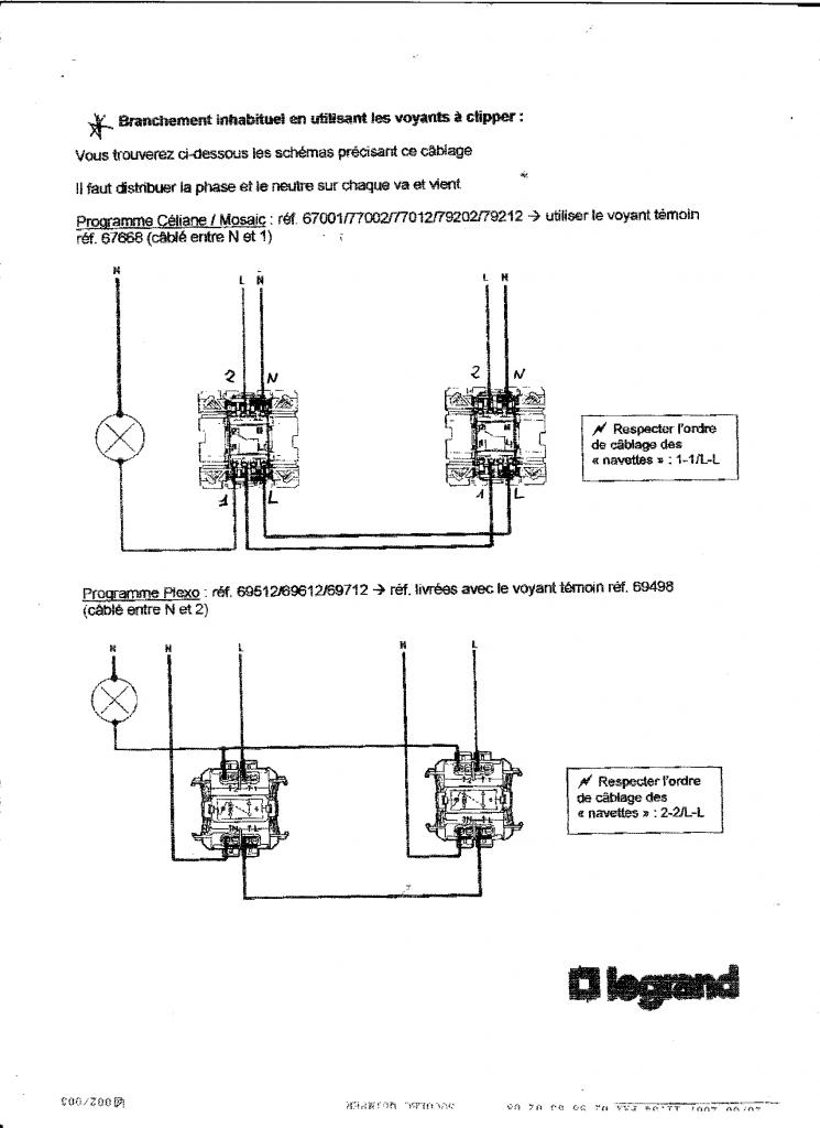

    J'ai un problème pour le branchement de ces va et vient.
    quelq'un pourrai-t'il m'aider à résoudre le problème, merci d'avance.
    Premier v&v branchement
    plot 1=phase
    plot 2=navette
    plot 3=navette
    plot 4=neutre
    Second v&v
    plot 1=retour de lampe
    plot 2=navette
    plot 3 navette
    plot 4=neutre
    Quand j'allume du premier va&v tout fonctionne correctement ( temoins des v&v et lampe allumée )
    Si j'éteins du second v&v la lampe s'éteint mais , les 2 témoins restent allumés ?
    Je rallume le premier v&v la lampe s'allume mais les témoins allumés très faiblement, pourquoi ?
    Les témoins sont incorporés dans les v&v.
    Dernière question: puis-je me servir du retour de lampe comme phase ?

    1) témoin lumineux : c'est pour montrer que le récepteur est alimenté
    2) voyant lumineux : c'est pour localiser la commande dans le noir
    in second,
    montage d'un circuit va & vient (VV), témoin à chaque bouton avec de VV Céliane de chez Legrand, ce n'est pas un montage traditionnel "inversion navettes", mais un montage en "phase distribuée" :
    la phase arrive sur le plot 2 et repart sur l'autre plot 2
    la première navette se branche entre les deux plots commun notés L
    la deuxième navette se branche entre les plots 1 et part vers le luminaire
    le neutre se branche sur son plot bleu de chaque VV et part vers le luminaire
    pourquoi faire simple quand on peu se casser les .ouilles, merci le bureau d'étude...
    le schéma est page 671 du catalogue Legrand 2010-2011

    Bonsoir à tous,
    +1 avec Alzen que je salue
    Voici le plan en question et çà marche même si ce n'est pas le branchement du va et vient classique .
    http://forums.futura-sciences.com/at...chmentid=82539
    Cordialement, jp du Penn Ar Bed

    Bonsoir et merci beaucoup de votre réponse.
    En effet cela fonctionne maintenant avec vos explications mais , pourquoi faire aussi compliqué chez eux ??

    Tout simplement parce que le voyant se clippe entre les bornes 1 et N
    Si çà ne marche pas du premier coup, inverser les navettes sur UN va et vient

    J'ai rencontré le même problème avec un interrupteur avec un témoin legrand de type celiane. Donc merci à domi85 d'avoir posé la question et à jpg29 d'avoir posté le schéma qui a permis de résoudre mon problème. Et, je confirme, ça marche même quand l'autre interrupteur est un va et vient "standard".
