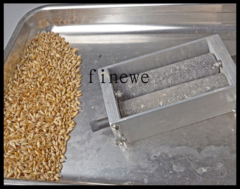

    Il s'agit d'un moulin de se type
    http://www.dhresource.com/0x0s/f2-al...in-grain-2.jpg
    La vitesse recommandé pour le concassage du grain est de 200 tour/minute, une faible rotation mais pas mal de couple pour écraser le grain de son enveloppe (le malt).
    Pour l'instant je ne possède que le moulin que j'utilise manuellement. Je n'ai pas encore le moteur, ni les poulies ni la courroie ni le transfo. Je cherche justement un puissance et une alim adapté.
    Une idée du montage
    http://www.brassam.tv/forum/download...0aed8f6e5e0957
    Je pense via la courroie réduire la vitesse et augmenter le couple. L'idée du moteur essuie n'est pas figé, d'autre moteur peuvent peut être rentrer dans se projet.
    Bien sur il faudra adapté de moteur si 12v en 220v dans se cas. Se qui me manque comme information c'est la puissance necessaire du moteur recherché.
    J'avoue être "perdu" concernant les besoins électriques du moulin et donc choisir le "bon" moteur suffisant.

    Dans la mesure ou tu as l'habitude de tourner la manivelle à la main et compte tenu que la puissance d'un homme est d'environ 150 à 200 W (mais c'est sujet à controverse) tu peux estimer la puissance nécessaire pour ton moteur.
    Tu tiendra compte des pertes occasionnées pour la réduction de la vitesse et tu prendras une marge de sécurité.

    Je ne parage de pas tes choix
    - 230V 50HZ alors que le sujet est 12 V=
    - moteur à capacité permanente => pas assez de couple au démarrage (il y aura toujours un moment où il faudra redémarrer avec du grain engagé dans la meule
    - la réduction de vitesse de 1500 t/min à 200 tt:min ne peut pas être pratiquement obtenue avec un seul couple de poulies -courroies (compte pratiquement rapport maxi de 3 à 1 donc au minimum 500 t/min)
    Il te faut un motorédcucteur
    Cordialement.
