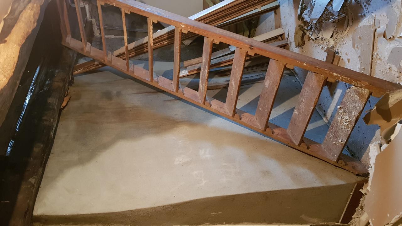

    Photo à l'étage
    On change le toit aussi. Pour faire simple, on garde les murs.
    Le carré de cheminée prend l'eau et il se pourrait qu'elle rentre aussi par les pierres de rive. (des deux côtés d'ailleurs)
    Pourquoi la question "devinette" ?

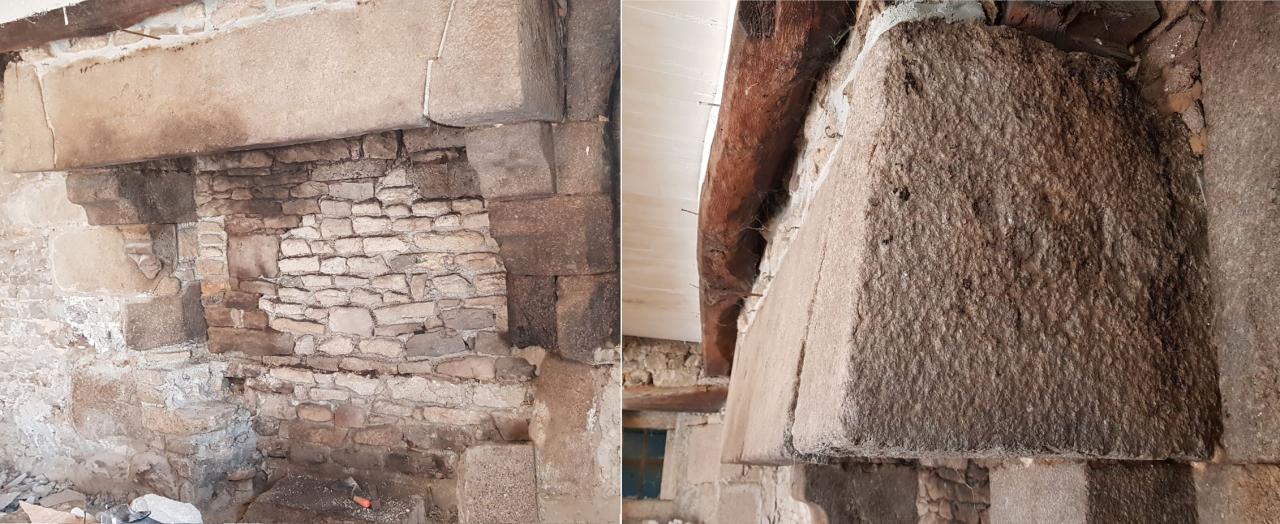

    J'en remets une, un poil identique, mais avec un meilleur éclairage.
    Nom : Cheminée FS.jpg
Affichages : 956
Taille : 136,6 Ko
    Pour info :
    Le linteau pèse environ 220 kg et les corbeaux 500 kg chacun.
    Il y avait un poêle buches posé sur la pierre centrale.
    La voute sur la droite était le passage vers la maison mitoyenne, qui elle est du 15è S. On ne sait pas exactement de quand date la construction de celle-ci.
    Vous pouvez remarquer les deux sculptures sur les jambes de la cheminée, sur les pierres sous les corbeaux. Monsieur à gauche et madame à droite.
    Elle a été bien (beaucoup) modifiée cette cheminée, assez récemment pour une bonne partie.

    Voilà, ça avance.
    Le bas de la cheminé sera mis au même niveau que le fond refait il y quelques années.
    Le linteau central est évalué à 220 Kg, les linteaux des côtés font à peu près le double.
    Le corbeau droit n'est pas pris dans le mur du fond tandis que le gauche l'est, mais on ne peut savoir de combien.
    La décision de démonter le linteau central n'est pas encore prise car il pourrait y avoir du changement dans les affectations des pièces. Décision qui n'est pas de mon ressort !
    le mur à droite la cheminée qui était un ancien passage est aussi à reprendre.
    À+

    Je n'ai pas de photo de la cheminée dans la partie comble, mais la forme est dans la continuité de l'étage pour venir tangenter le haut du mur un peu avant le carré de cheminée. il n'y a rien de plus.
    Ce qui est montré devait être démonté pour insérer une bibliothèque ou autre meubles dans l'âtre. Le linteau était jugé trop bas et trop proéminent. Maintenant, comme dit en #24, j'attends de savoir ce qui devra être fait.
    En fait, au fur et à mesure que nous cassons, démontons...les idées changent, évoluent et ce qui était prévu à l'origine ne l'est plus forcément aujourd'hui.
    Samedi dernier, nous avons découvert une autre cheminée à l'étage, mais côté opposé. Elle était cachée derrière la cloison et personne n'en avait parlé pendant la procédure d'achat. donc forcément, ce qui est décidé un jour ne l'est plus le lendemain. C'est gérable tant qu'il reste un peu de marge avant les grosses modifications.
    Je suppose que le carré de cheminée est mitoyen, parce que les toitures se rejoignent au milieu du carré de cheminée. je ne l'avais pas précisé car je pensais que c'était évident au vu de la deuxième photo en #6.
