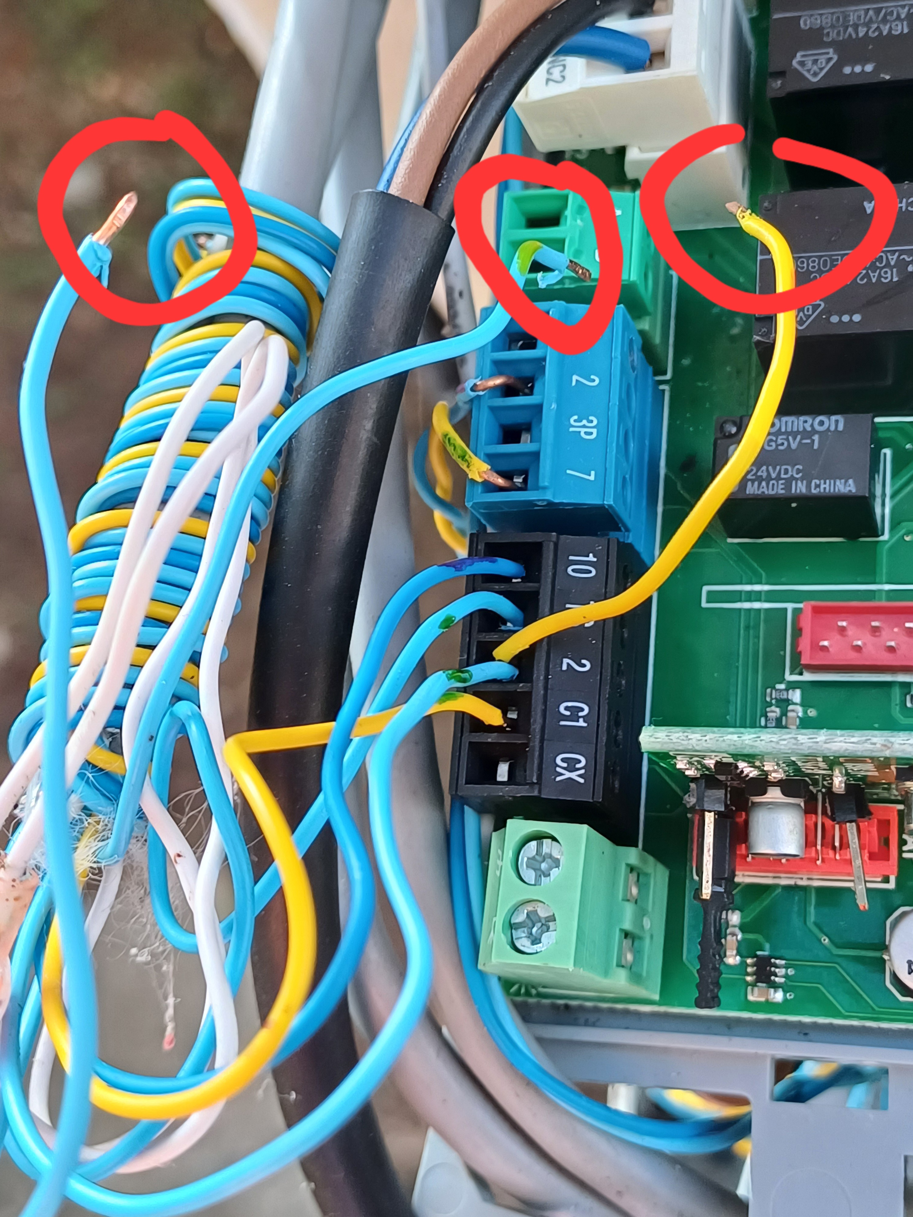

    J'ai installé une motorisation de portail double battants CAME OPB001CB. Carte électronique ZL 60
    Tout fonctionnait parfaitement après installation, le raccordement électrique, l'auto apprentissage durant les essais et à l utilisation
    48hrs après la mise en service l'automatisme se met en défaut dès la première demande d'ouverture (en utilisant la télécommande ou la commande du portier vidéo)
    Le Led Rouge (PRG) s'allume à réception de la commande d'ouverture ! Et plus rien..
    Seul moyen pour ouvrir le portail, Couper l'alimentation 220 V et reconnecter le secteur.
    ==> Le portail s'ouvre et fonctionne parfaitement même après plusieurs essais !!

    Situation suite constat du jour : voir photo des connexions ci-après. En fait la photo de mon 1er message ci-avant, c'était la situation après avoir touché par mégarde certains câbles. La photo ci-après montre le recâblage que j'ai tâché de mener juste après, en fonction de la mémoire de forme des câbles. Donc c'est pas très loin de la situation où tout marchait correctement mais forcément avec un petit doute (c'est pour ça que je cherchais une photo d'une installation opérationnelle pour comparer).
    La pose de l'encodeur permettrait de savoir si mon problème n'est désormais plus que lié à ce dernier ou si en plus de cela, le recâblage que j'ai fait n'est pas conforme et rajoute ainsi des erreurs à traiter. Dans l'idéal j'aimerai bien être conforme sur le câblage avant de poser le nouvel encodeur (histoire de ne pas le griller par exemple ; désolé si je dis n'importe quoi).
    Mon faible niveau en compréhension de schéma élec ne me permet pas vraiment d'exploiter la doc fournie par Jeryko (merci encore toute fois). Je mets en PJ les schémas que j'ai si ça peut faciliter la compréhension de Jeryko ou d'un autre samaritain.
    topo de l'état de fonctionnement actuel :
    - Portail qui fonctionne uniquement en mode "désencodeur désactivé". Ouverture piétonne qui ne fonctionne plus (lié à mon mauvais câblage je pense ou bien au fait que si l'encodeur n'est pas activé cette fonction ne peut être activée)
    - Message d'erreur (bip + led rouge qui clignote) si je veux programmer l'autoapprentissage (encodeur KO ? je n'ai pas encore installé le nouveau que j'ai reçu comme indiqué).

    Bon je viens de regarder certains points :
    Tout d'abord, une rectification, désolé : l'ouverture piétonne fonctionnait bien avant que je ne débranche qq câbles par accident. Et cela même avec l'encodeur désactivé. Donc j'en déduis que les câbles arrachés et mal remis sont ceux de l'ouverture piétonne. Car pas d'autre changement noté à part cela dans le fonctionnement du portail. Il doit je pense y avoir un câble à mettre en 3P mais je ne vois pas lequel à ce stade. Franchement les schémas c'est joli mais quand on ne sait pas "quel fil va où et quel fil revient de quel accessoire", c'est pas simple. Pas trop envie de tout démonter, tout tester pour identifier où va et d'où vient tel ou tel câble.
    Réponses aux questions posées :
    - Comment commandes-tu l'ouverture piétonne? ==> télécommande radio uniquement
    - Qu'y a t'il au bout des fils qui partent de la carte en 2-7? ==> convertisseur 001DC007AC. Je suppose que c'est pour le raccordement au visiophone ds la maison pour ouvrir et fermer le portail depuis celui-ci. Ca fonctionne bien donc RAS de ce côté là.
    - Que font les 2 fils bleu et jaune en 1? ==> Le bleu part vers le sol donc dur à dire (photocellule ?), le jaune fait le pont avec le 2 du bornier noir.
    ==> tous les autres fils (sauf les 2 jaunes qui font des ponts, cf. photo du haut) vont vers le sol ; donc soit vers les photocellules, soit vers la platine interphone rue je dirais (ou aussi vers le 2è moteur, vantail droit ?).
    Tests effectués :
    - retrait du pont fait par le fil jaune entre CX et 10 (cf. photo ci-dessous, entouré en rouge) : aucune modification constatée (portail s'ouvre et ferme que ce soit avec la télécommande, le clavier rue ou la platine maison). J'ai laissé comme cela du coup.
    - retrait du fil bleu en 1 (entouré en rouge sur la photo ci-dessous) : aucune modification constatée (portail s'ouvre et ferme que ce soit avec la télécommande, le clavier rue ou la platine maison). J'ai laissé comme cela du coup. Précision : l'autre fil bleu qui est au 1er plan sur la photo et non connecté, c'est le même que sur ma photo plus haut (je l'ai juste dénudé pour voir ce qu'il se passait en le mettant en 3P mais pas concluant ; du coup il continue sa ballade tout seul. J'aurai pu tester de le mettre en CX mais trop tard, il fait nuit + coup de vent ; et puis les photocellules fonctionnant, je ne pense pas que ce soit utile).
    Reste toutefois à voir si ces situations seront toujours les mêmes après l'activation de l'encodeur (toujours pas posé, je souhaite d'abord régler le problème de l'ouverture piétonne et du bazar mis dans les câbles qui le commandaient)
    - J'ai aussi testé de mettre le fil bleu qui était en 1 (entouré de rouge sur la photo) sur le 3P : ouverture piétonne toujours inactive.
    - Idem en faisant le pont avec le fil jaune depuis CX vers 3P : ouverture piétonne ne marche pas davantage.
    - j'ai aussi retiré le fil jaune qui est en 1 pour voir ==> branle-bat-le-combat dans les leds de la carte donc je l'ai remis.
    - tenté de mettre le fil bleu qui se ballade en 3P : pas concluant pour l'ouverture piétonne
    - tenté de modifié le pont du fil jaune qui est entre CX et 2 pour faire le pont entre CX et 3P : pas concluant
    Pas effectué le test suivant proposé par Golfo : Pour faire simple et rapido, retire le bleu de 1 et fais un shunt en 1-2 fil jaune en retirant le bout en 2 près de TS. Pour un 1er essai retire les fils en 2-7.
    Bref, je bloque. Du coup je crois que je vais arrêter de vous embêter (c'est forcément compliqué à distance) et appeler l'électricien qui m'avait déjà dépanné pour un autre problème et qui maitrisait bien son sujet pour les portail CAME (pas comme un autre qui voulait changer tout l'automatisme qui n'a que 6 ans )

    Re : Problème avec mise en service motorisation portail double battants CAME 0PB001CB
    Pas de souci, je peux comprendre que c'est pas toujours simple d'aider, surtout à distance et à plein de personnes différentes.
    Rappel de la situation actuelle : auto apprentissage impossible. Ouverture piétonne ne marche plus.
    Suite aux préconisations de golfo (merci, je comprends mieux le lien entre les bornes, le menu des fonctions à activer via les micro-interrupteurs DIP et les alertes de la carte) :
    - En 1 (bornier bleu) tu as 2 fils, un bleu et un jaune qui lui va en 2 (bornier noir). Pourquoi ne pas rester sur le bornier bleu comme le stipule le schéma en p.8 du lien en #3 . Donc....
    ==> je pense que c'est quand j'ai voulu réparer ma mauvaise manip (arrachage de fils par mégarde). J'en comprends qu'il est peut-être normal d'avoir des fils qui vont nulle part (voir photo en PJ) ?
    - Tu n'as pas de bouton d'arrêt d'urgence, tu retires les fils en 1 et tu désactives en programmation " l'arrêt total"
    ==> ok fait. RAS, tant dans le fonctionnement actuel du portail que sur les alertes de la carte.
    - Tu as des cellules en 2-C1, en programmation tu actives et tu n'as rien en 2-CX, tu désactives.
    ==> ok fait. RAS
    - L'encodeur branché, tu actives
    ==> ok, il était déjà activé. RAS
    Pour ce qui concerne l'ouverture partielle, il y a une petite confusion dans l'explication de la notice, vois le fichier joint. Donc si tu commandes l'ouverture partielle par n'importe quel moyen tu actives. Il y a peut-être conflit avec les 2 situations.
    ==> je bloque un peu sur ces schémas. La fonction "ouverture piétonne" est bien activée (et donc désactivation ouverture partielle). Mais mon bouton qui commandait l'ouverture piétonne avant ne fonctionne toujours pas : il ouvre les 2 vantaux (au lieu d'un seul avant tous mes soucis).
    - En toute fin, je tente l'auto apprentissage : KO et led rouge qui buzze 7 fois
    - Je fais ensuite un "test service photocellule" dans le doute : la fonction était désactivée. Je l'ai activée pr tester l'auto apprentissage. Résultat : toujours KO sur l'autoapprentissage et l'ouverture piétonne. Du coup j'ai remis le "test service des photocellules" en désactivé comme il était car je ne l'avais jamais touché.
    Question (bête peur-être mais je tente) : un pont entre 2 et c1 serait il une option ? Je me demande s'il n'y en avait pas un avant.
    En PJ la photo des branchements actuels.
    Désolé pour le roman
    golfo57
    Alors Milka69, où est la photo des branchements actuels?
    Citation Envoyé par Milka69
    C'est bien ce que j'ai dit en #25?... Pour moi ouverture partielle ou piétonne c'est pareil, c'est de la m.... leur explication, en tous les cas en français, je n'ai pas cherché la notice italienne.
    Au départ tu avais le problème avec l'encodeur, sans rien toucher au câblage, il aurait juste fallu désactiver celui-ci dans le menu programmation.
    Inutile si tu désactives la fonction en programmation, mais tu shuntes il faut laisser activé.
    Au fait quand tu reprends la programmation de certaines fonctions, le portail est bien à l'arrêt et au terme de la programmation remets-tu bien tous les switchs sur Off?. @+

    Milka69
    Désolé pour la photo (et le mal de tête). La voici. 3 fils non utilisés.
