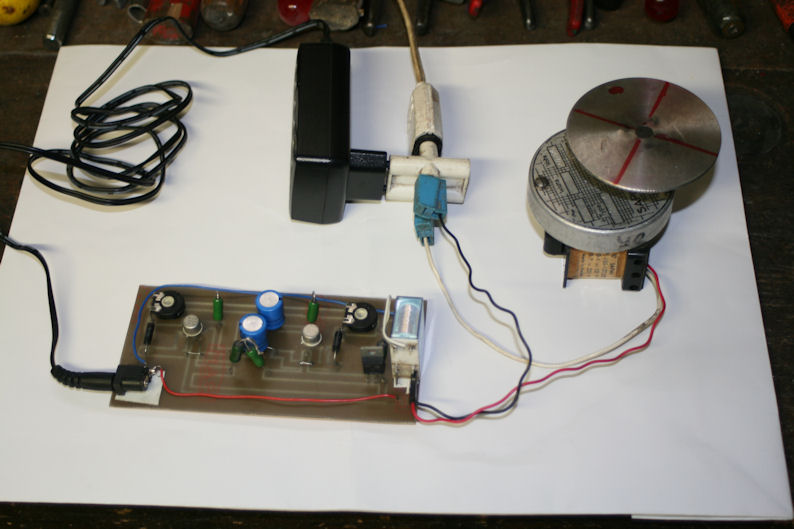

    Il faut faire un montage de ce type , avec la tempo en 12 V indiquée par Positron et en // alimenter le moteur de broche comme prevu en 230 v .
    Sur ce montage j'ai utilisé une bascule fabrication maison qui hache l'alimentation et permet ainsi de reduire la vitesse d' un petit motoreducteur
    de 6 t/mn à l'origine .

    Positron1
    Re : Variateur de vitesse sur petit moteur
    Ben voilà !! tout simplement !!
    Avec les potars, tu peux régler le temps de cuisson et les points de cuisson qui varient selon le diamètre du rouleau de la viande !!
