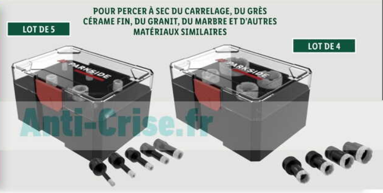

    Avec ça, par exemple. Il faudra bien tenir la perceuse au commencement.

    J'i l'impression que le 22mm et le 20mm ont été inversés

    bonjour c'est bien pour le placo la faience, le grès céramique c'est trop pénible.
    pour attaquer la tenue à la disqueuse c'est quand même mieux.

    Re : Tiges filetées sous robinet mélangeur trop courtes
    Le lien ne fonctionne pas
    le catalogue a été supprimé des le mercredi matin avec le nouveau catalogue c'est 17.99 pour chaque coffret il y en 4 ou 5.
    un coffret avec des petits diamètre
    un coffret moyen, gros etc...
    ce lien marche encore ce mercredi :
    https://anti-crise.fr/catalogue/cata...e-2024/#page54
    Ce qui donnerait
    Nom : Capture d’écran_2024-12-11_11-03-26.png
Affichages : 115
Taille : 193,3 Ko
    Je ne vois pas la différence, à part la forme des trépans. Ceux que j'ai montrés sont aussi diamantés. C'est du luxe pour le placo
    D'ailleurs, sue Manomano, ils sont aussi à 17,99euros et il y en a 16
    Ce qui donnerait
    c'est mieux avec la photo effectivement.
    la différence fondamentale c'est l'attaque avec le trépan diamant sur la disqueuse on tourne beaucoup plus vite, et la tenue en main avec la poignée assure une précision immédiate et on peut y aller sans ripper en attaquant légèrement de travers.
    la couronne diamantée sur perceuse il faut un guidage au préalable avec du bois ou un vé à ventouse, de plus la vitesse de coupe ne permet pas de couper aussi eficacement qu'avec une disqueuse.
