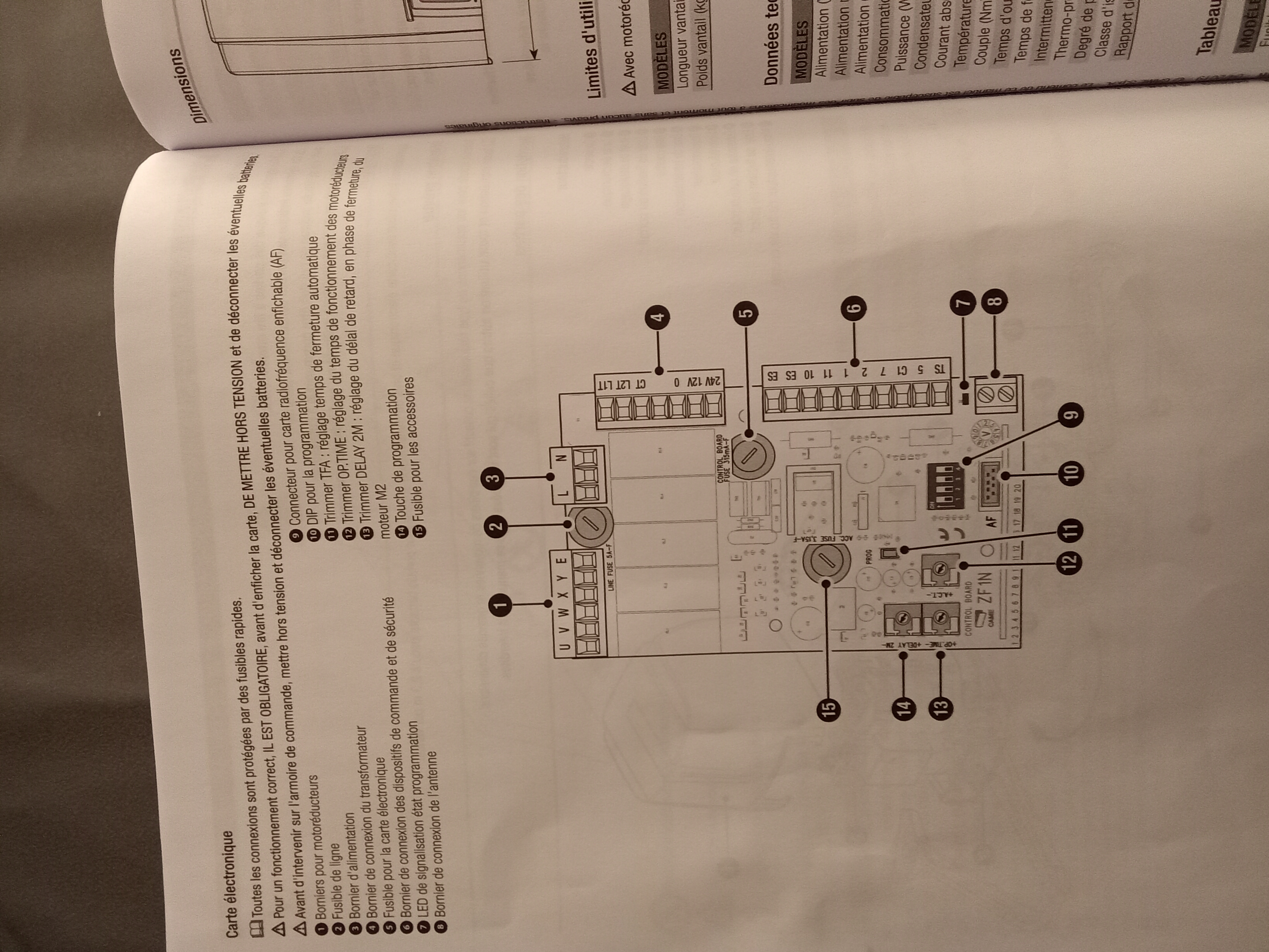

    bonjour je viens de finir d installer mon moteur came et celui ci refuse de s allumer pour procéder à la programmation,le courant arrive normalement,je l ai testé.
    Depuis que j' ai branché la puce radio c'est silence radio,plus rien ne marche....
    Tous les 3fusibles sont nickels,je suis bloqué,merci pour votre aide.
    f6exb

    fa70230cb est la référence su bloc moteur complet.
    Quelle est la référence de la carte de commande ?
    Peux-tu poster la notice et des photos de cette carte ?

    Re : Problème moteur came fa70230cb
    Bonjour,la carte est une zf1Nom : IMG_20241213_181358897.jpg

    f6exb
    Je vais avoir du mal à tourner les pages de ta notice.
    Tu dis que le jus arrive à la carte, tu l'as testé à quel endroit ?
    Y a-t-il 24 v entre les bornes 10 et 11 ?
    Y a-t-il un pont entre 1 et 2 ?
    Florent 34
    Je l'ai testé à l' arrivée du jus au neutre et à la phase.
    Je vais tester le 24v et shunter 1 et 2 et je reviens vers vous,merci.Nom : IMG_20241214_083810897.jpg

    Florent 34
    Bonjour,le 24v n est pas présent, j'ai shunter 1 et 2, c'est toujours pareil.....
    f6exb
    S'il n'y a pas de 24 V, il y a un problème sur la carte.
    Les fusibles on été vérifiés à l'oeil ou avec un multimètre ?
    Florent 34
    J ai vérifié à l oeil,y a bien le filament dedans
    f6exb
    S'il est coupé près d'une extrémité, ce n'est pas toujours visible. Teste-les au multimètre, ou changes-les.
    Florent 34
    Ça fonctionne,ils étaient mal insérés dedans, maintenant le portail s est fermé, impossible de l'ouvrir avec la télécommande, j'ai pourtant programmé la télécommande pour l ouvrir,c'est une autre manipulation pour le fermer?
