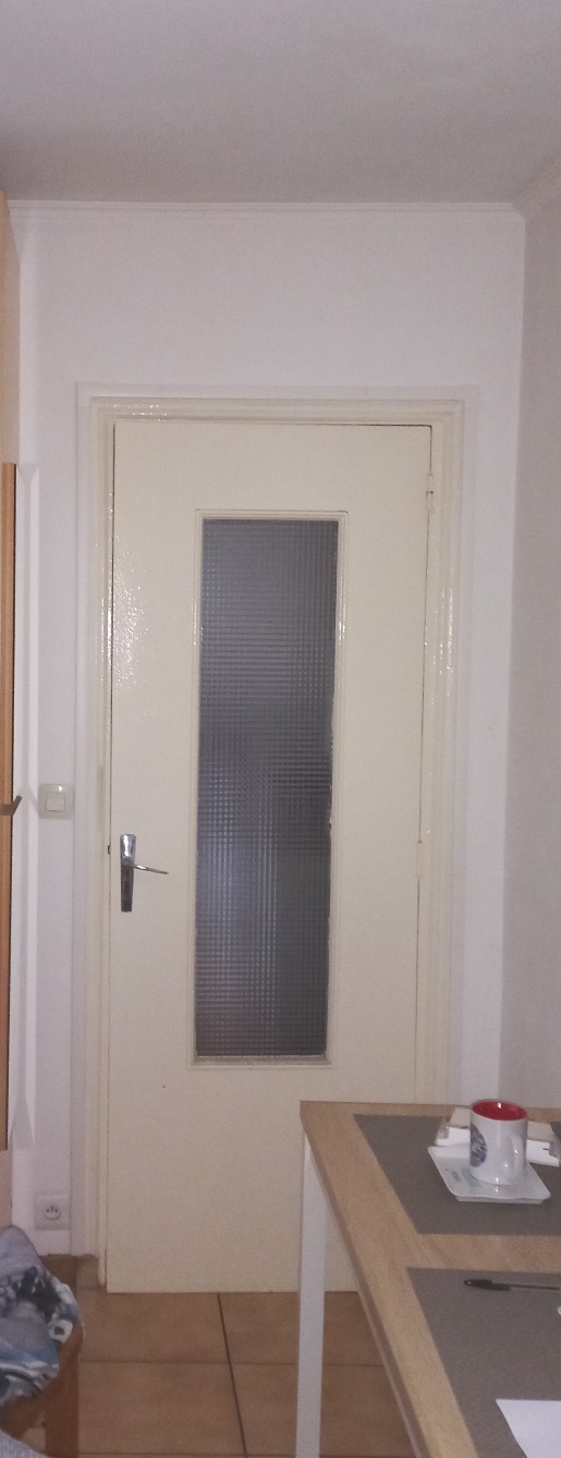

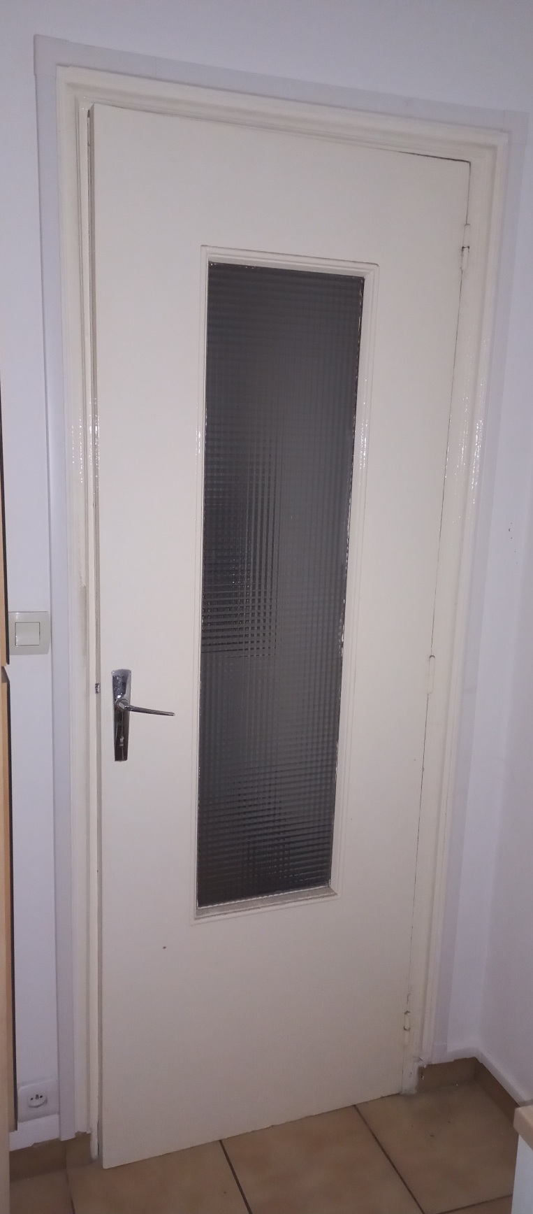

    Je me permets de solliciter vos avis concernant la faisabilité de remplacer une porte intérieure vétuste par une porte lapeyre (modèle romy).
    https://www.lapeyre.fr/produits/bloc...gRK8enfIA11Wvg
    Le menuisier me dit que je dois prendre une porte sans bâti pour pouvoir l'adapter à mon bâti actuel.
    Problème : les portes du commerce se vendent tous avec un bloc porte sauf erreur (j ai besoin d'une porte isothermique) ?
    Du coup je ne sais pas si on peut adapter ce bloc porte sur mon cadre actuel ?
    Je suppose que si Lapeyre ou autres enseignes de bricolage vendent ce type de bloc porte c'est que cela doit pouvoir s'adapter à moins que cela ne soit destiné qu'aux nouvelles constructions ?
    Ma porte fait 73 cm de large sur 198/200 cm.
    Je joins 2 photos de ma porte en question.

    Lapeyre fait aussi de l'adaptation sur mesure. Tu amènes ta vieille porte, et ils t'adaptent la neuve aux dimensions exactes, y compris position des paumelles. Il n'y a plus qu'à la mettre en place sans toucher au bâti existant.
    J'ai fait faire ça il y a quelques années pour ma porte de cuisine (qui ressemblait fortement à la tienne.....)
    Se renseigner pour le prix, mais ça ne m'avait pas choqué (à l'époque)

    Re : Remplacement d'une porte intérieure avec un bloc porte lapeyre ?
    bjr:
    ça ne m'etonne pas !!
    quel est le pb d'acheter une porte complete et de ne monter que la porte ? ,
    il faut necessairement l'adapter au chassis .
    on ne fait pas d'omelette sans casse d'oeuf :=))
    Tout d'abord merci de vos retours
    Je note pour le service de porte sur mesure, après le prix sera probablement plus élevé et si tant est que ce service existe toujours et est disponible aussi pour les portes isothermiques.
    Concernant ma question d'adaptation d'un bloc porte à un bâti existant confirmez vous que cela n'est pas faisable ou si ?
    Jeanyves56 et annjy il me semble comprendre de vos réponses que cela serait faisable en séparant la porte de son bloc ?
    Je dois aussi téléphoner à Lapeyre pour leur demander.
    Encore grand merci de vos lumières
    Citation Envoyé par Alexa75 Voir le message
    re, c'est faisable sans souci autre que celui que j'ai rencontré qui n'est pas dramatique du tout ,
    les portes que j'ai remplacé étaient identiques a la votre et remplacées par des portes en bois plein de ce type
    Nom : Capture.JPG
Affichages : 1157
Taille : 23,2 Ko
    comme vous pouvez le remarquer la structure de la porte elle même diffère beaucoup de l'originale
    par contre le cadre de celle-ci est celui d'origine et qui ne peut être remplacé par un cadre classique si
    ce n'est par des travaux très conséquents
    qui aurait eu un cout nettement supérieur(a minima le triple et encore!!!) a celui que j'ai payé par copie

    Merci à tous. Je vous rassure je ne le fais pas moi même mais par un menuisier. Mais le menuisier semble dire que je ne peux pas acheter le bloc porte isothermique repéré car il ne faudrait pas de bâti.
    @Richard31, aviez vous bien acheté un bloc porte telle que je le mentionne dans mon message initial ou parlez vous de l'achat d'une porte simple sans "bloc" I.e sans bâti
    Pour bien comprendre le vocabulaire, je comprends qu'un bloc porte tel que mis en lien ci dessus = porte + bâti
    En effet la porte semble être vendue avec un cadre.
    La question étant peut on retirer ce cadre et ne garder que la porte.
    Mon menuisier semble gêné par cela. Je n'ai pas eu de.retour suite à lui avoir demandé plus de détails...
    Merci encore de vos précisionsNom : Screenshot_20241229_132637_Samsung Internet.jpg
    re :
    Il y a une porte et un chassis ,
    on parle de bloc porte pour l'ensemble , c'est ce qui est commercialisé .
    Dernière modification par JeanYves56 ; 29/12/2024 à 14h30.
    yaadno
    Re : Remplacement d'une porte intérieure avec un bloc porte Lapeyre?
    Avez -vous lue le descriptif de ce bloc isothermique:il y a joint en périphérie;la question est de savoir s'il est sur le dormant?
    elle n'a rien a faire elle même juste amener la porte seule sans l'encadrement
    et Lapeyre lui fait la copie de celle-ci dans la matière qui lui convient
    si Lapeyre possède la matière en question bien sur
    ou est le problème??
    je précise toutefois que perso Lapeyre m'a fourni en rénovation
    donc a ma demande
    la porte seule pour remplacer la porte de j'ai fournie comme modèle
    sans bâti (ou châssis ou encadrement )quelque soit son appellation
    Dernière modification par richard 31 ; 29/12/2024 à 20h25.

    Alexa75
    Merci Richard des précisions, je comprends qu'il va me falloir m'orienter sur une porte sur mesure alors isothermique....
    Le coût sera sans doute plus élevé à voir...
    Par contre j'ai un autre souci: la porte en question a gonflé et ne ferme plus, donc elle n'est plus "conforme" est ce gênant ? Ne puis je pas juste leur donner les dimensions ? Hauteur/largeur ?
    Merci encore !

    Alexa75
    Merci beaucoup Richard ainsi que tous les intervenants, vous m'avez été comme à l'habitude sur ce forum d'une grande aide.
    J'ai donc tél à Lapyere ce matin et je pense passer par leurs services car ils font aussi la pose et que les menuisiers que j'ai contactés ne répondent pas ou semblent réticents.
    Comme vous le disiez cette porte doit se posser avec son bloc car joint notamment, c'est une porte spéciale isothermique.
    De ce fait le bâti devra être refait et adapté en fonction.
    Leur poseur va passer voir la faisabilité et le cout exact, cela me coutera 50€, qu'ils se sont engagés à me rembourser si jamais le cout final ne me convenait pas (ceci a été dit à l'oral donc j'espère qu'ils tiendront parole, venant déjà de perdre 200€ auprès d'un menuisier jamais venu au final m'ayant arnaquée...).
    Là où j'ai une crainte, c'est que l'encadrement de la porte est entourée d'une baguette électrique comme vous pouvez le voir sur la photo, croyez vous que cela puisse être un problème ? Je suppose que la porte et le bati seront de la même dimension qu'actuellement puisqu'elle m'a dit que la porte pourrait être recoupée à la hauteur actuelle...
    La conseillère en magasin a eu l'air de me dire que cela ne devrait pas poser souci, à confirmer par le poseur.
    Si jamais vous avez une idée sur le sujet n'hésitez pas !
    Et encore un grand merci de vos conseils avisés !
    Alexa75
    @gienas, bonne question je ne sais pas si c'est un pb de bati ou de porte en effet, le poseur de Lapeyre devrait me le préciser, à suivre donc... en espérant que ce projet va enfin réussir à se concrétiser !
    Alexa75
    Bonsoir à tous,
    Pardon je vous reviens car il y a eu un peu de nouveau sur mon projet de porte avec Lapeyre.
    En effet, je n'avais pas compris mais la conseillère m'a fait un devis estimatif pour me vendre la porte SEULE sans son bâti/bloc porte donc sans le joint.
    Elle m'a partagé une fiche descriptive de cette porte qui serait donc vendue seule, j'ai en effet retrouvé la référence sur leur site :
    https://www.lapeyre.fr/produits/port...x-l-73-2610190
    Mon menuisier est très sceptique (il ma meme dit a un moment que cetait "nimporte quoi") car selon lui sans le joint, la porte sera moins efficace au niveau isolation bien que je lui ai indiqué qu'elle était remplie de polystyrène.
    De façon surprenante, cette porte présente un Ud encore plus bas donc plus performant que le bloc porte complet...
    (1.1 au lieu de 1.2). L Ud mesure le coefficient thermique de la porte, plus il est bas plus il est performant.
    J'avoue que je suis confuse, cela paraît trop beau pour être vrai...
    N'hésitez pas à me donner vos avis avant que je ne franchisse le cap à priori demain car j'aimerais bénéficier de la réduc !
    invite43492322
    Salut à tous,
    l'efficacité de l'isolation est liée à la fois à l'isolation de la porte et l'étanchéité à l'air de l'ensemble, si la porte isole mais que l'air passe entre l'huisserie et la porte, le bénéfice va être presque nul.
    c'est plutôt logique, le point faible de l'isolation dans un bloc porte c'est la liaison huisserie/porte et serrure
    Alexa75
    Merci beaucoup Katden, les propos de Lapeyre seraient des lors assez mensongers lorsque la conseillère de vente me dit que je n'aurais pas de perte thermique avec la porte seule sans le joint du bloc porte.
    La ou je tique c'est lorsque vous me dites que le bénéfice sera quasi nul... ?
    Une porte avec un isolant à l'intérieur doit quand même avoir une certaine efficacité non ? Sinon autant prendre une porte lambda...
    2/ ce joint ne peut il pas être remis sur le bari existant ? Il faut que je revoie avec mon menuisier et avec le poseur de lapeyre si j'arrive à lui parler...
    Je pense mettre mon achat en attente de savoir les réels bénéfices de cette porte seule... marre de jeter mon argent par la fenêtre je ne suis pas millionnaire
    Merci en tout cas de votre avis qui rejoint celui de mon menuisier...
