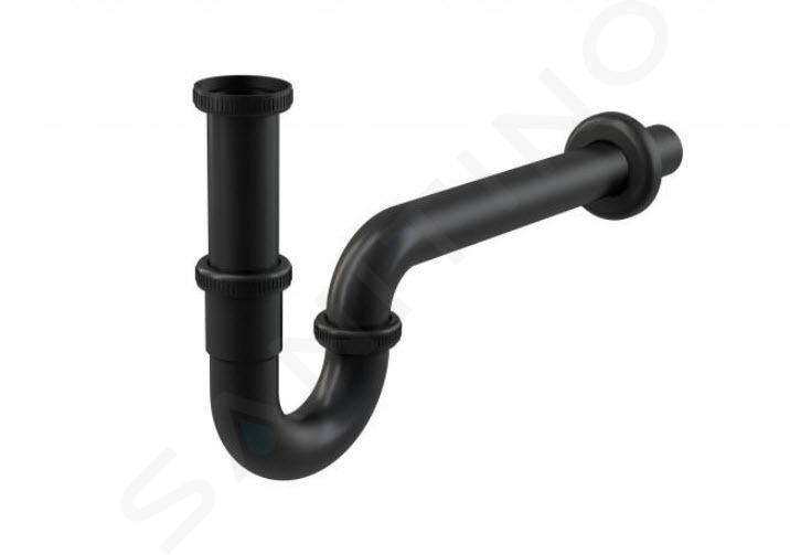

    Ne pas oublier le siphon sur le tuyau de purge du ballon ECS pour éviter les remontée d'odeur d'égout.
    Un exemple :
    https://data.sanitino.eu/PRODUCT-849...d2c29ef182dd28

    Déjà dit au dessus, le siphon fait partie du GS
