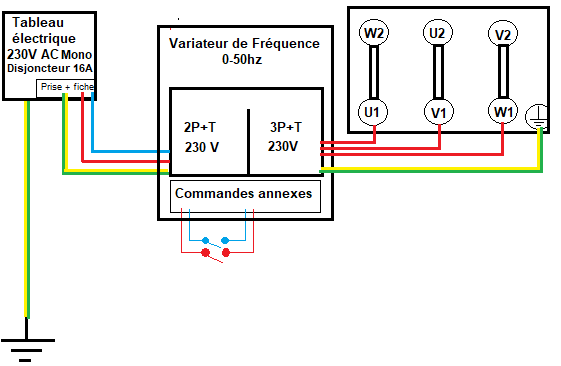

    Contrôle d'un bobinage sous tension sans Mégohmètre,
    Vu qu'un multimètre ne permet pas de mesurer réellement l'isolement d'un circuit, que j'ai des cosses, une pince à sertir et pas de Mégohmètre, j'ai imaginé un montage.
    Pardon d'avance pour mon schéma non-normé ou mes idées barbares. Je ne compte certainement pas jouer à l'apprenti sorcier et je suis réceptif à toute correction.

    Sur un moteur sain, je devrai donc trouver :
    - Aux bornes : une chute de tension égale sur chaque bobine, une chute d'intensité proportionnelle ?
    - Entre phases et entre phases/masse : Aucune tension/intensité, ou très très faible.. ce qui permettrait d'utiliser la loi d'Ohm -> R = (≠U÷≠I) pour déterminer l'isolement ?
    -> Faut-il positionner simultanément les deux pointes du multimètre sur la borne d'entrée, puis sur la borne de sortie pour mesurer la différence ? ou suffit-il d'en mettre une sur l'entrée et l'autre sur la sortie ?
    -> Faut-il déplaçer le neutre sur le circuit "V1-V2" pour mesurer entre phases ?
    -> Dois-je rajouter une sécurité entre le tableau électrique et le montage ? si oui laquelle ?
    Merci pour votre temps et au plaisir de vous lire !

    Hum si ton variateur est à " zéro" ben il ne délivre aucune tension !! C'est un variateur de tension ou autre chose (plus loin de fréquence).
    Une fréquence " zéro" pour moi ce serait du continu, donc les enroulements n'apprécieraient...pas du tout !
    Mais je doute que la fréquence soi de...."zéro ". !
    Une résistance infinie c'est une réistance de trés , ttrés trés , trés forte valeur. C'est à dire un enroulement...coupé. Tu mesures entre quoi et quoi
    entre tes enroulemenst ? (6.3 ohms sur les 3 bobines)
    Entre les phases et la MASSE vaut mieux que l'isolation soit maximum.....
    Si ça fume c'est que du courant passe et si le moteur ne tourne pas faut bien que l'énergie se dissipe sous forme de chaleur ..dans les enroulemenst.
    Comprend pas ton dessin : tu indiques secteur MONO 230v et tu nous causes de triphasé....q ui n'est pas du mono !!
    Si tu appliques du 230 v mono sur UN seul enroulement , l emoteur ne peut pas tourner et...il chauffe jusqu'à la fumée blanche !!

    Pour dire la vérité, je ne comprends pas trop les manipulations/explications que tu donnes ni ce que tu cherches à faire au juste.
    Je comprends que tu as un multimètre, mais je ne suis pas sûr que tu sais t’en servir.
    Citation Envoyé par FF578 Voir le message
    ...Sur un moteur sain, je devrai donc trouver :
    - Aux bornes : une chute de tension égale sur chaque bobine, une chute d'intensité proportionnelle? ...
    Tu as un moteur triphasé mais une alimentation mono. Ça ne peut pas fonctionner, et n’alimenter qu’une phase (qu’une bobine) ne peut pas faire tourner le moteur qui va fumer par excès d’intensité.
    ... Entre phases et entre phases/masse : Aucune tension/intensité, ou très très faible.. ce qui permettrait d'utiliser la loi d'Ohm -> R = (≠U÷≠I) pour déterminer l'isolement? ...
    Ceci se teste sans secteur, sans alimentation, l’ohmmètre en fort calibre a sa propre alimentation (pile) et la loi d’Ohm n’a pas à s’y appliquer. La résistance doit être infinie, point à la ligne.
    ...Faut-il positionner simultanément les deux pointes du multimètre sur la borne d'entrée, puis sur la borne de sortie pour mesurer la différence ? ou suffit-il d'en mettre une sur l'entrée et l'autre sur la sortie? ...
    Je ne comprends pas ce que tu cherches à faire.
    Le multimètre a toujours deux bormes, à relier pour mesurer la grandeur prévue (tension, résistance).
    Les intensités sont dangereuses à mesurer (pour l’instrument et le manipulateur), et il vaut mieux les oublier, sauf si l’on a une pince ampèremétrique. Il faut que les deux bornes soient branchées pour lire la valeur.
    ... Faut-il déplaçer le neutre sur le circuit "V1-V2" pour mesurer entre phases? ...
    ...Dois-je rajouter une sécurité entre le tableau électrique et le montage ? si oui laquelle ?
    Il faut impérativement une alimentation triphasée pour tester le moteur avec un contacteur triphasé et un disjoncteur triphasé pour lancer le démarrage. Il faut préparer les branchement hors tension, et n’alimenter qu’une fois que c’est fait.

    Sur ton schéma, Ton moteur est mal branché, qu'est ce que c'est ce vert/jaune sur W2 ?
    Re : Electricité : Compréhension de mesures - moteur triphasé
    je pense qu'il veut tester ses enroulements , donc rajouter une resistance en série avec ceux ci serait prudent, une incandescence de qqs dizaines de W (40..100) serait adaptée.
    nota : un multimètre ne permet pas de détecter un enroulement avec CC interne.
    le fil de terre n'est pas sur W2(du moins je l'espère) mais sur la carcasse.

    D'accord, désolé pour les imprécisions,
    Rassurez vous je ne ferai aucune manip sans validation/accompagnement en réel, ça reste la meilleure sécurité quand on essaie de comprendre des trucs qui nous dépassent
    Le moteur était alimenté par un variateur de fréquence entrée Monophasé 220v (1P, 1 Neutre, 1 Terre), sortie Triphasée (3P+T 220v).
    Au premier lancement il a déclenché la sécurité du variateur aux 2/3 de sa vitesse. Je l'ai relancé en utilisant le potentiomètre à partir de 0Hz. à environ 10% de sa fréquence nominale il consommait déjà son courant nominal, et en voulant pousser un peu j'ai juste eu le temps de voir "12A" (il est censé consommer 4.6 à plein régime) sur l'écran du variateur avant que le moteur ne fume. Tout ça s'est passé en 3 secondes alors je ne sais pas si on peut suspecter une sous-alimentation ?
    Mon idée était de savoir si un montage sécurisé pouvait permettre, une fois le stator retiré, de mesurer la tension de chaque enroulements (censés supporter 230V une fois couplés en triangle à moins que je ne me trompe ?) et les éventuelles "fuites" entre enroulements.
    Si ce n'est pas possible je ne m'y amuserai pas aucune inquiétude à avoir là-dessus

    Oui c'est cela ! en partant du principe que comme chaque enroulement reçoit 230V dans un couplage triangle + alimentation triphasée 230, on pouvait alors envoyer le secteur mono 230V sur un enroulement (Phase sur U1, neutre sur U2 par exemple) isolé des deux autres.
    En ayant au préalable retiré le rotor (et non le stator comme j'ai écrit au-dessus) et les barres de couplage.
    Tu as tout à fait raison !! j'ai la sale manie de répondre trop vite
    Milles excuses
    FF578
    Mes excuses il est vrai que le schéma n'a rien de pro !
    Mais c'est effectivement une mise à la masse qui est représentée et non la borne W2

    Il faut commencer par faire un schéma qui soit cohérent avec l'exposé .... sinon, à distance, des éternelles confusions ...
    Où est le variateur de fréquence, son alim mono, sa sortie TRI, le CONDUCTEUR DE PROTECTION

    bonsoir je suis d'accord il faut faire un schéma car en ce moment on y comprends rien du tout !

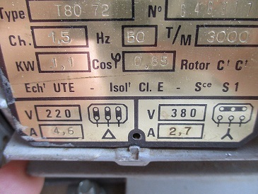

    1ere chose faire une photo de la plaque du moteur.
    une photo de la boite à bornes en indiquant sur le schéma le positionnement des barrettes !
    pour mesurer les enroulements il faut enlever les barrettes ou bien faire un couplage étoile.
    avec un variateur 230VAC tri il faudra faire un couplage triangle même si en étoile on ne risquera pas de le cramer mais on sera avec une puissance réduite

    Le tout a été testé comme suit :
    - Extincteur à proximité,
    - Mesures de continuité/résistance HORS TENSION en suivant le pas à pas "mesures sur moteur triphasé" du site LABOBINE https://docs.google.com/presentation...91c5d48422_1_0)
    - Couplage triangle,
    - Moteur libre (pas de charge physique à part sa petite poulie en alu),
    - Variateur programmé à : 50Hz max, n.max 3000, temps d'accélération 2.5s, potentiomètre à fond,
    - lancement via un interrupteur connecté au bornier d' "accessoires" du var.
    -> déclenchement de la protection du variateur , à env. 1800tr/min (donc avant d'atteindre sa pleine vitesse), code "surintensité".
    Deuxième essai
    - mêmes conditions mais affichage des ampères + potentiomètre à zéro, augmentation de la fréquence manuellement.
    -> l'intensité est montée à 12 A (soit ~2700Watts, pour 1100 nominaux) et le moteur a fumé sans que le variateur ne déclenche (sécurité de 3s à 12ampères)
    Le tout a donc duré moins de 3 secondes (de la mise en route à l'arrêt par mes soins).

    bonjour le schéma est un peu mieux !
    et alors quelles sont le résultat des mesures des résistances des 3 bobinages ?
    ca ne sert à rien de mesurer l'intensité si les bobines sont différentes car le moteur est cuit

    Ton variateur est il adapté à la puissance du moteur ?
