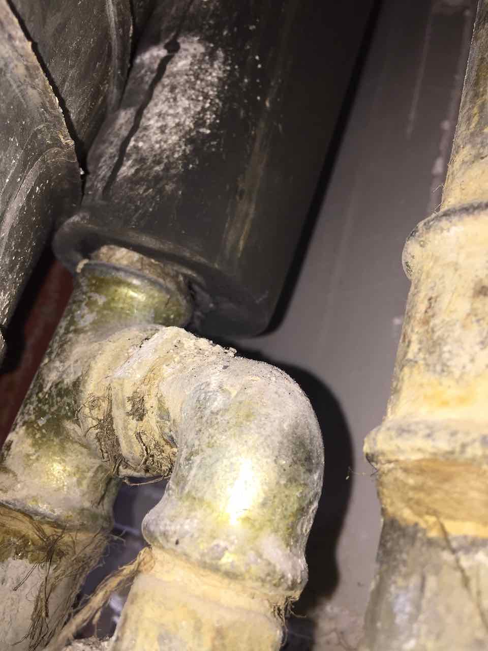

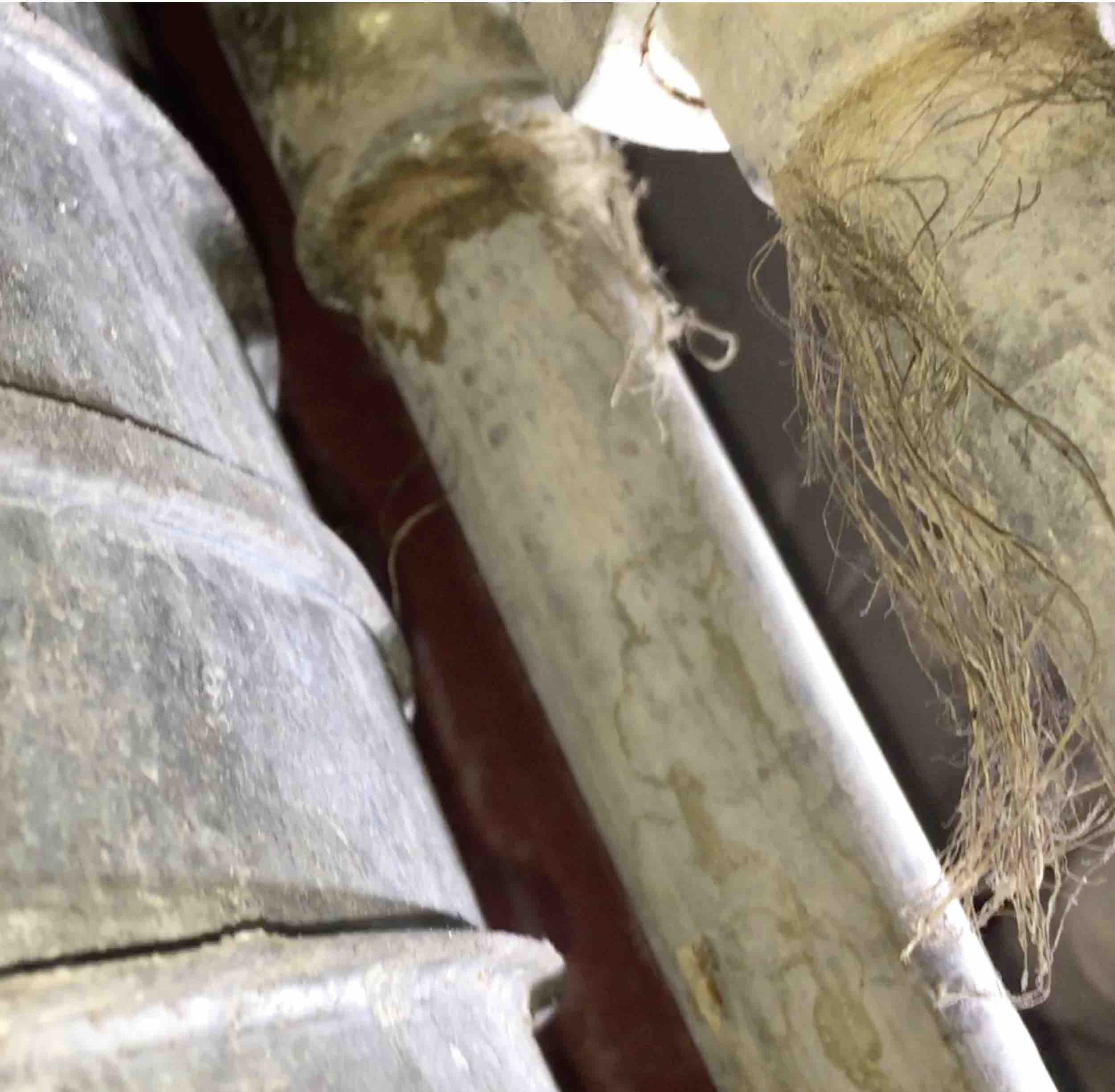

    Il semble que j'ai une fuite sur au moins un des deux tuyaux d'arrivée d'eau (eau chaude et/ou eau froide)
    dans la cuisine, au niveau du passage du mur en plâtre de la gaine technique vers la cuisine
    (dixit le plombier de l'immeuble suite à une visu avec caméra thermique)
    Dans la gaine technique (copropriété) se trouve la boucle d'eau chaude, l'arrivée d'eau froide, l'évacuation en fonte vers laquelle vont les eaux usées de la cuisine,
    une évacuation d'eau pluviales, et une gaine de VMC.
    J'ai mis une photo des tuyaux vus de l'extérieur de la gaine, et une de l'intérieur (la trappe d'accès est devant, et on n'a pas accès à l'arrière à cause de la VMC - gros tuyau gris).

    bonsoir la fuite sur une alimentation en cuivre au contact du platre progresse très rapidement au début ca suinte en quelques heures cela fait un goutte à gouttes et 24h-48h on a un jet.
    en général c'est sur le tube d'eau froide car cela condense et le platre humide ronge le cuivre.
    si la brique n'est pas humide à la hauteur du cuivre ce n'est pas une fuite sur un tube ECS ou EFS mais il ne faut pas rester comme ca.
    il faut casser 5 cm autour des tubes et ensuite bien nettoyer le restant de platre ou d'enduit sur le cuivre avec du spontex et un peu d'eau.
    ensuite couper un bout de gaine sanitaire dans la longueur le mettre sur le cuivre enrouler 2 ou 3 tours d'un adhésif, positionner les gaines qui dépasse 2 cm devant et 15 cm dans la gaine avant rebouchage au plâtre.
    pareil pour l'évacuation si celle ci est en cuivre, si elle est en PVC on peut enrober de platre sans gènes, un coup de lime ou de tournevis pour identifier la matière du tube d'évacuation.
    les tampons en EPDM sont très résistant.
    cela peut venir d'une casse de la fonte sur les emboitements ou d'une piquure sur le tube en fonte assez classique vers une cinquantaine d'années de service.
    s'il faut remplacer du cuivre on y passe des conduites neuves et on brase pas de raccords mécaniques dans la gaine, raccords mécaniques à l'extérieur éventuellement

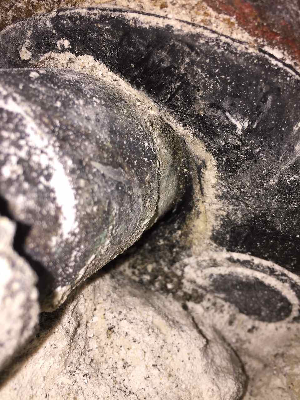

    Pour l'évacuation en fonte, comment savoir si la fonte est piquée ou fissurée, surtout si c'est au passage de la chape/dalle en béton ?
    Voyez-vous quelque chose de caractéristique sur la photo ?

    Re : Comment réparer une fuite sur tuyaux cuivre au niveau du passage d'un mur en plâtre

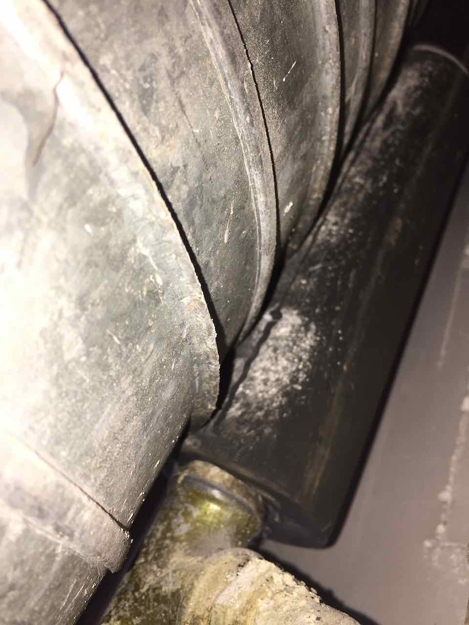

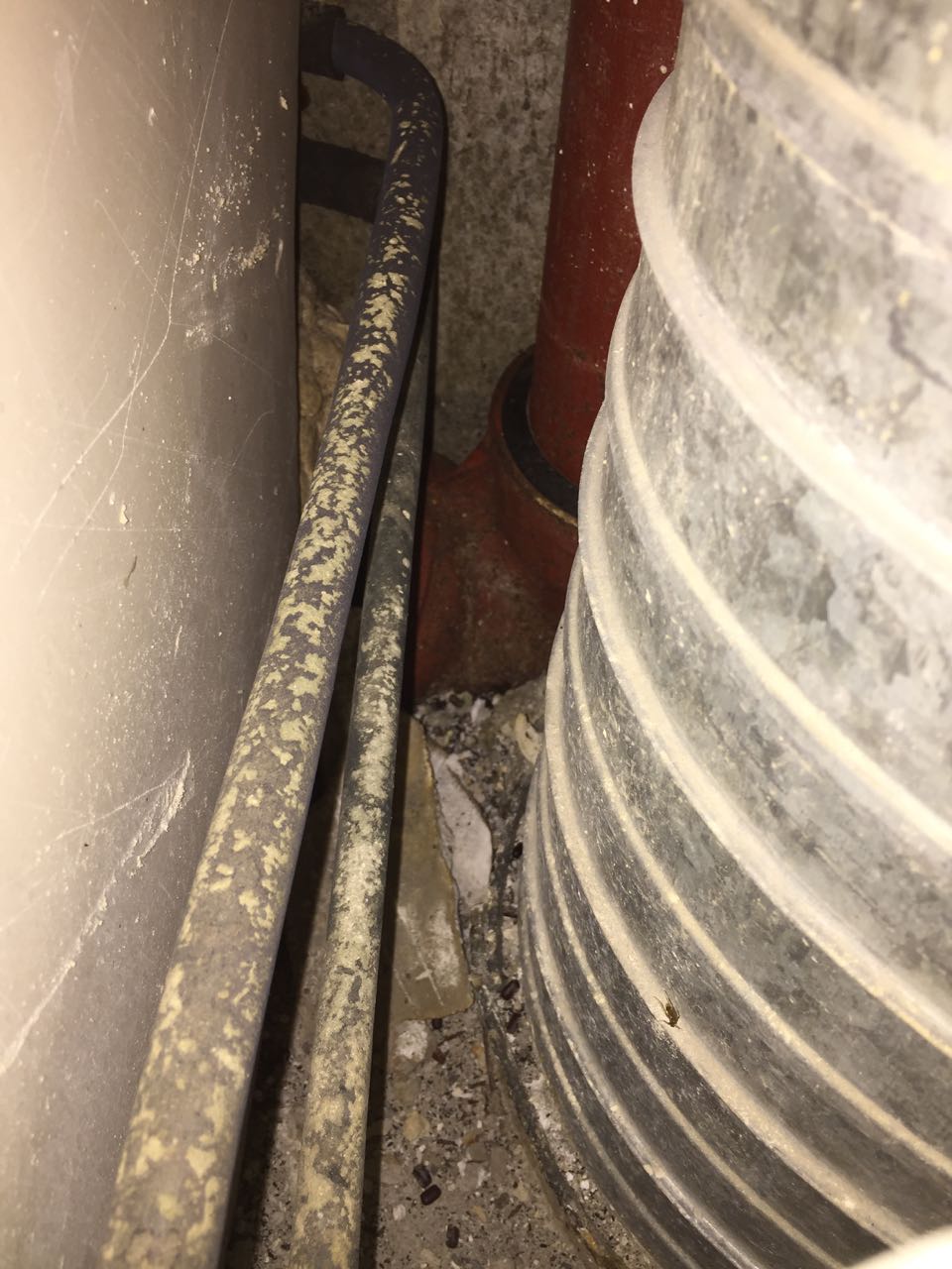

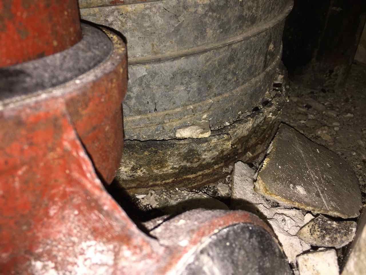

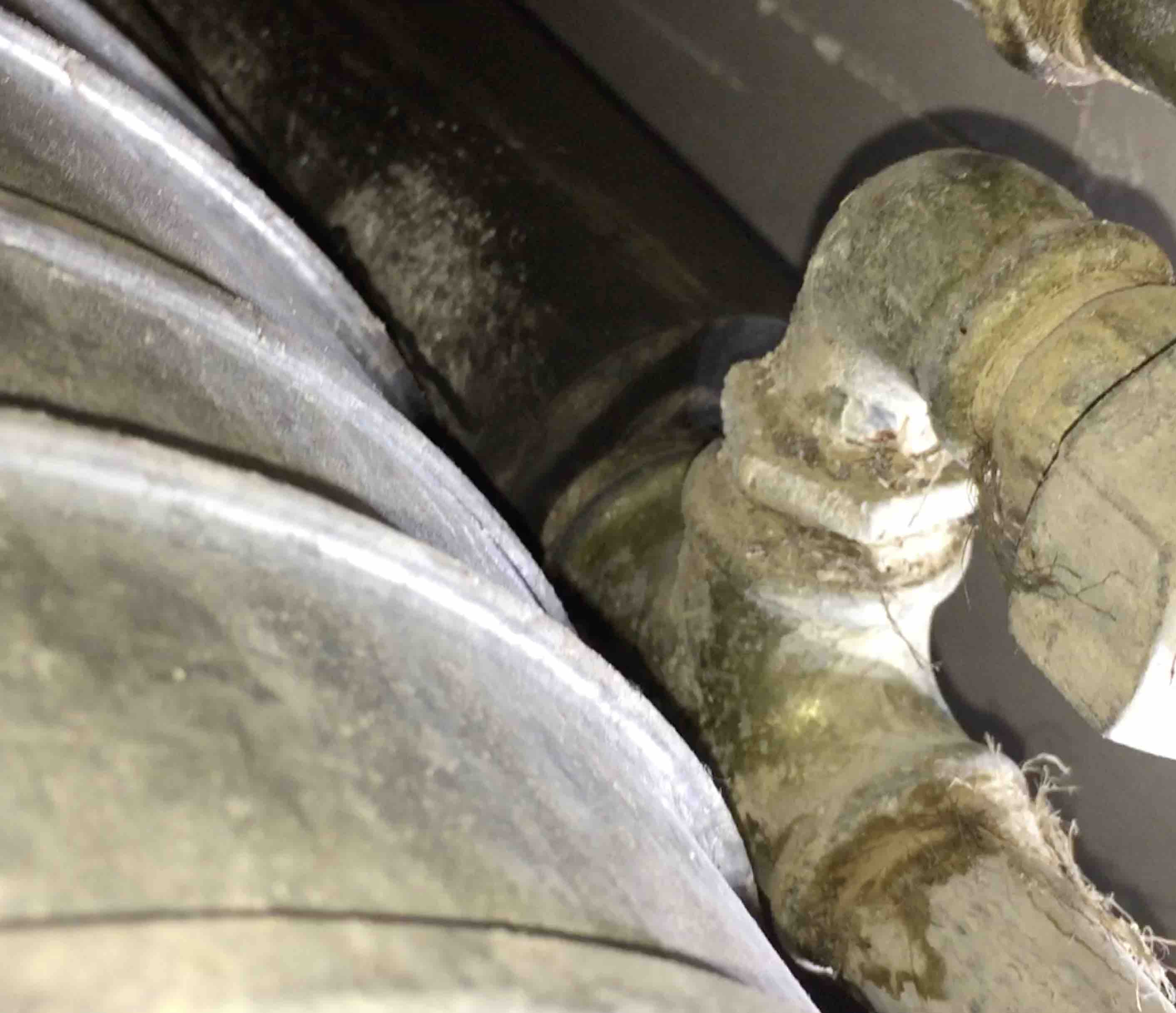

    merci encore pour votre aide, voici les nouvelles:
    J'ai ouvert le passage vers la gaine au niveau des tuyaux.
    J'ai commencé par dégager doucement le plâtre autour des tuyaux d'eau chaude et d'eau froide -> Pas de fuite à ce niveau
    J'ai ensuite dégagé autour de l'évacuation pour voir le tampon et la fonte. Il y a un petit jour autour du tuyau en cuivre, mais cela n'explique pas forcement les fortes odeurs et l'humidité dans la gaine. En dessous ce n'est plus du plâtre, on tombe sur du ciment et/ou du béton qu'il faudra probablement enlever si on veut changer le tampon EDPM (= le joint noir qui fait l'étanchéité entre l'évacuation et la fonte).
    J'ai fait des photos de la gaine et j'ai remarqué un bruit au niveau des colonnes lorsque quelqu'un utilise l'eau à un autre étage. Il y a de nombreuses traces de coulures plus anciennes mais j'ai pu en voir une qui a l'air de s'être produite juste à ce moment où quelqu'un utilise l'eau (voir photo sur la colonne montante vers le dernier étage au dessus de la boucle d'eau chaude qui est dans notre gaine).
    Il y dû y avoir pas mal d'eau qui a déjà coulé car il y a un trou en bas de notre gaine autour de la VMC vers l'étage inférieur. Tout le bas autour de la VMC est rouillé.
    Il est possible aussi qu'il y ait plusieurs fuites. Il y a également des traces d'humidité au plafond de la gaine, et les voisins du dessus ont également des odeurs.
    Qu'en pensez-vous ? Que faire ou faire faire en prochaine étape ? Comment trouver l'origine de la coulure sans ouvrir toute la gaine ?

    bonjour il manque une photo du jour et une photo du tampon en EPDM en résumé il manque la photo du raccordement sur la culotte en fonte on peut la voir sur le 1er message mais ici avec le jour.
    le tube d'évacuation privative est bien en cuivre ?
    on ne doit pas toucher les parties collectives c'est du ressort du syndic le contacter si vous avez vu des fuites.
    un jour sur une évacuation donnera des mauvaises odeurs.
    il manque une photo du type de raccordement cuivre sur canalisations en galva ou en acier
    Dernière modification par racard ; 06/03/2025 à 12h40.

    Merci pour votre réponse.
    Oui, j'avais prévu de mettre toutes les photos mais j'étais limité à 5 dans mon post.
    Voici donc les photos du tampon et de la VMC :
    tampon vers fonte 1.jpegtampon vers fonte 2.jpegtrou dans le bas de la gaine.jpegrouille bas de VMC.jpeg
    ok vu c'est de votre responsabilité, remplacer cette canalisation en cuivre par une évacuation en PVC.
    on a du mal à voir le jour de l'EPDM, c'est increvable sauf si contact avec des hydrocarbures.
    on dépose et on nettoie bien le tampon et on graisse avec de la graisse au silicone.
    c'est le fourreau des gaines de ventilation qui est rouillé rien de méchant.
    il manque en photo la nature des raccords cuivre/galva ou acier et l'absence de fuite.

    Je ne vois pas de fuite sur notre évacuation en cuivre donc je n'ai pas l'intention de la remplacer. Le jour a l'air vraiment minime, c'est pourquoi on a du mal à le voir (s'il y en a un, je ne sais pas quelle est l'épaisseur du tampon). C'est pourquoi je pense que l'origine de la ou des fuites n'est pas à cet endroit.
    Il y a par contre des odeurs de moisissures et probablement de l'eau chaude qui fuit (chaleur humide dans la gaine).
    Cordialement.
    Dernière modification par bricosciences ; 06/03/2025 à 14h16.
    Citation Envoyé par bricosciences Voir le message
    je ne suis pas de votre avis la canalisation en cuivre n'est pas jolie et le contact cuivre/epdm est douteux on est pas à l'abri d'une altération de l'epdm je ne suis pas chimiste mais les effets des oxydes sur les élastomères je ne sais pas si cela peut exister ou pas.
    le contact EPDM/ PVC est un contact durable.
    après lecture je confirme c'est un couple interdit epdm/cuivre donc le tampon est à remplacer !
    https://ipexna.com/wp-content/upload...x-epdm-fkm.pdf
    Dernière modification par racard ; 06/03/2025 à 14h20.
    bricosciences
    Merci beaucoup pour vos conseils, c'est très intéressant. Effectivement il vaut mieux remplacer et tout avoir en bon état, surtout maintenant que c'est ouvert. En plus je comprends qu'il est important éviter d'éventuels échappements de vapeurs d'évacuation (même s'il y a une fuite ailleurs, cela ne dispense pas d'avoir un nouveau tampon EDPM et un nouveau raccord).
    - Je ne vois pas bien dans le manuel où se situe le couple interdit, comme il y a beaucoup de composés avec du cuivre. Lequel ou lesquels sont pertinents ?
    - Idéalement, où couper l'évacuation en cuivre pour faire le raccord PVC et avec quoi faire le raccord cuivre / PVC ?
    bonjour ce n'est pas un manuel c'est juste un document d'information de la compatibilité chimique de l'EPDM avec différents matériaux et produits chimiques.
    une fois ouvert le document CTRL+F on tape cuivre et ensuite return on obtiens tous les sels de cuivre avec un indice 1 = très mauvais !
    le mieux c'est de remplacer la conduite de cuivre, ou bien de remonter pour faire le branchement liaison cuivre/pvc sur une portion verticale en cuivre.
    afin d'avoir un cuivre male dans un PVC femelle, on ponce cuivre sur 3 cm et on décape à l'acétone et on utilise un silicone sanitaire pour l’étanchéité cuivre /pvc.
    après relecture l'indice 1 = satisfaisant.
    il y a un seul avec l'indice 2.
    ce document est de 2009...
    Dernière modification par racard ; 09/03/2025 à 11h44.
