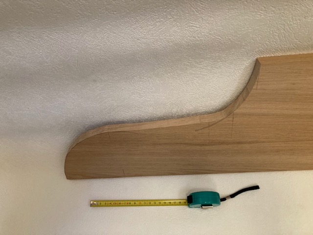

    Je viens de faire une découpe à la scie dans du chêne épaisseur 20 mm.
    Comme il y a des irrégularités je cherche le bon outil manuel pour avoir un bon résultat. la découpe comporte un rayon extérieur 120 mm; un rayon intérieur 120 mm et une partie droite de 180 mm. Voir photo.
    il y aura ensuite à faire des rayons de 5 mm sur les deux cotés.
    Merci à l'avance, Jean

    bsr :
    si vous avez des irregularites , vous pouvez les rattraper avec ce type de lime :
    https://artapisserie.fr/travail-du-b...b1debaa7465a49
    puis vous finissez avec une cale à poncer et du papier de verre

    A défaut d'une défonceuse+fraise à copier+gabarit, qui ferait ça vite et bien, il faut de l'huile de coude.
    Avec du gros grain, attention aux éclats sur les arrêtes quand on doit travailler perpendiculairement au fil.

    Il y a aussi les limes pour acier et les abrasifs pour machines portatives.
    Pour le rayon intérieur prendre un cylindre, ( bouteille en verre, boîte de conserve, .... le plus grand possible, ( jusqu'à 120 mm de rayon), coller dessus un abrasif et travailler.

    Boojour,
    La solution de sh42 est bonne mais attention au maintien de l'orthogonalité outil/pièce c'est plus délicat qu'avec une lime, moi je pratique comme çà mais "l'outil" est entrainé par le tour, c'est donc une meule!
    cependant au final le mieux c'est la toupie mais encore faut il en avoir une!

    Bonsoir Jean,
    Tu peux utiliser un rabot de paume pour ajuster les parties droites avec précision. Une râpe à bois demi-ronde sera utile pour lisser les rayons intérieur et extérieur.
    Ensuite, utilise du papier abrasif grain 80 à 240, enroulé autour d’un cylindre, pour affiner les arrondis et obtenir une finition propre.
    Pour un rendu net et régulier sur les bords, une fraise à rayon de 5 mm avec une affleureuse fera parfaitement l’affaire.

    Avec les nombreux conseils et quelques outils, le résultat final est bon;
    Merci beaucoup !
