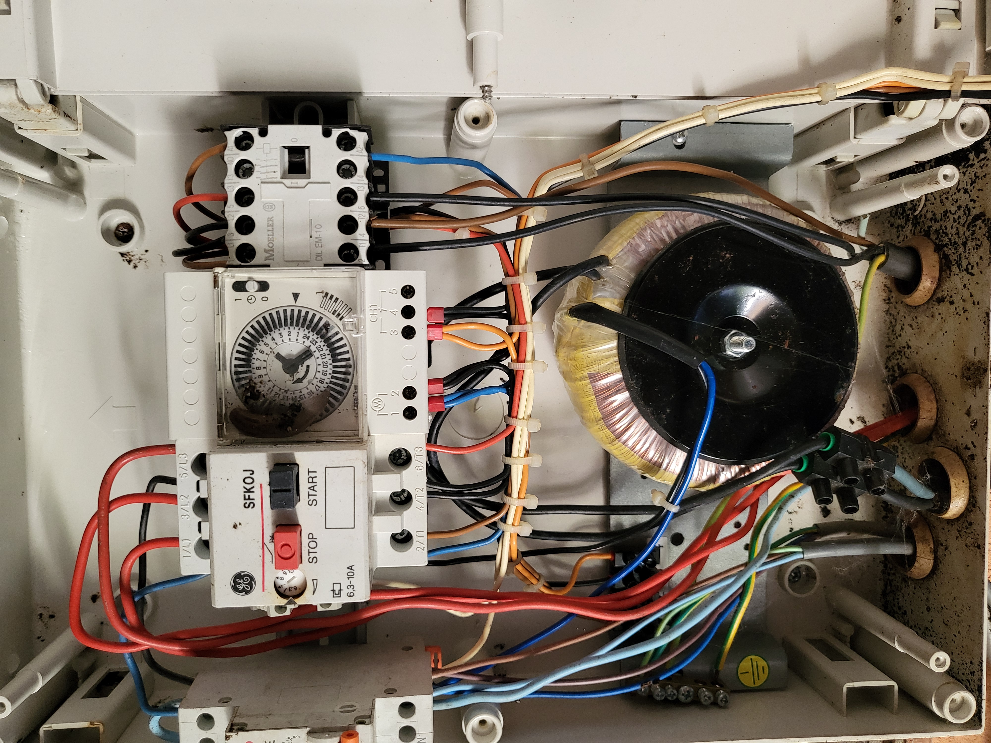

    J ai la question suivante: je veux me servir de l alimentation inutilisee d une pompe de piscine triphasee pour mettre une prise green up monophasee.
    Est ce que je peux me servir d une phase et laisser de côté les 2 autres phases ?
    Abonnement 18 kw
    Merci pour votre aide

    y a t'il un neutre fourni par l'alimentation triphasée ?
    en triphasé edf Français 410v il y a 410v entre chacune des phases et une autre phase,
    si un neutre est présent on a 230v entre chacune des phases et le neutre,
    on ne connait pas la valeur de la tension triphasée produite, ça peut aussi bien être 100v que 400v..
    il faudrait fournir une photo de l'étiquette constructeur de l'alimentation et une de celle de la pompe,
    je ne sais pas ce qu'est une prise green up ni quelle tension elle demande

    Bonjour et merci pour votre aide,
    Nom : 20250331_155649.jpg
Affichages : 240
Taille : 3,23 Mo
    Est ce que la photo que j ai essayé de insérer est visible ?
    Il y a un neutre sur le tableau
    En fait c est l arrivée de 3 phases et un neutre qui viennent de mon tableau et comme je n utilisé plus la piscine je peux les récupérer.
    La prise green up permet de disposer de la totalité de la puissance arrivant à la prise alors que les prises conventionnelles ne le permettent pas. Par ex pour une 16 A, 16x240 soit 3840 w alors que sur une prise conventionnelle on ne dépasse pas 3200,
    C est ce que j ai cru comprendre

    Oui, dans le principe, mais :
    - Il faut vérifier que cette ligne le permets : Comment est-elle alimentée ( liaison Disjoncteur de Branchement - Tableaux - Lignes avec mention des organes de protection, longueur et section). {expérience de lignes pour piscine de grande longieur, et reliées via une succession de tableaux et de protections.
    - Il faudra revoir le câblage intérieur de ce coffret de piscine, pour le rendre conforme avec un départ monophasé associé à sa protection adéquate monophasée et liée à la prise green-up.
    cordialement.
