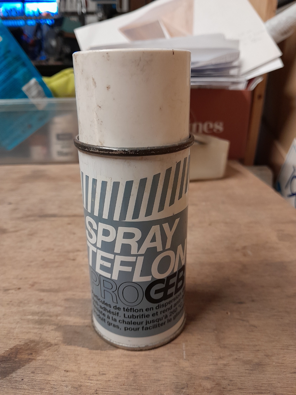

    Lepchris39
    Re : Avec quoi graisser (ou huiler) des engrenages en bois
    J'avais trouvé , il y a longtemps, un aérosol Teflon pour coulisses de tiroirs ....
    Mais...........il faut l'acheter ...
    Dernière modification par Lepchris39 ; 18/04/2025 à 09h01.
    Citation Envoyé par Lepchris39 Voir le message
    +1 a proposer ce type de lubrifiant
    par contre là ou le bât semble blesser est le fait qu'il faut l'acheter ....................!!

    Lepchris39
    Voilà le produit dont je parlais:
    Nom : 20250419_193216.jpg
Affichages : 186
Taille : 748,2 Ko
