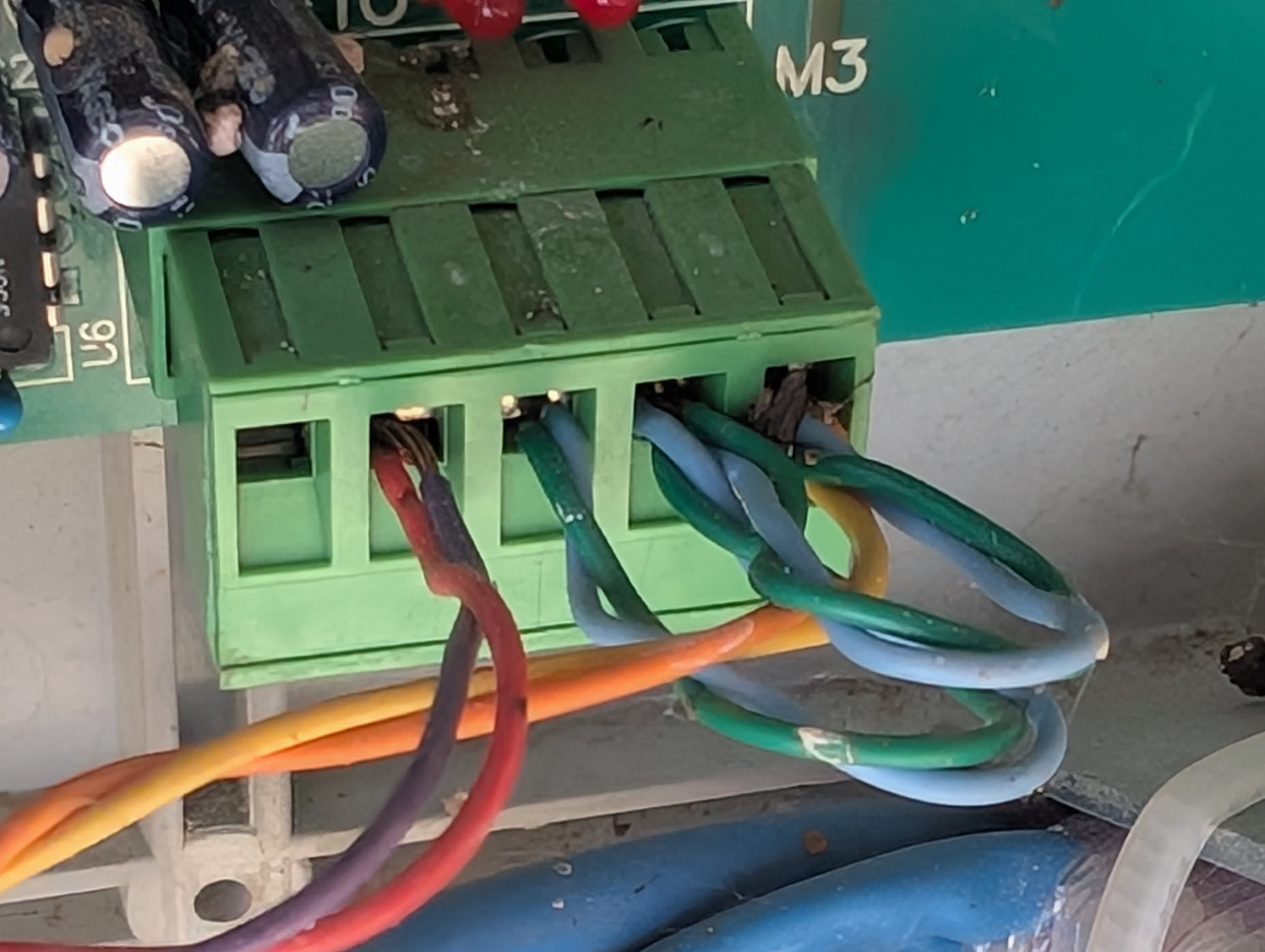

    J'ai un portail Came avec 2 battants.
    Je pense qu'il a environ 20ans et a été installé à la construction de la maison.
    Nous l'ouvrons et le fermons avec des télécommandes.
    Je viens d'installer un nouvel interphone permettant d'ouvrir le portail.
    J'ai donc tirer 2 câbles de l'interphone vers le boîtier contenant la carte du portail. Par contre je ne sais pas du tout où les câbler.
    Qqun reconnaîtrait il le modèle svp afin que je recherche la notice technique.

    il faut faire une recherche à partir de la référence notée sur la carte
    ça ressemble à du faac

    Re : Portail Came
    peut etre en haut a gauche ? sur la photo on ne voit pas bien ce qui est inscrit

    Re : Portail Came
    Entre 15-19 pour ouverture piétonne
    Entre 16-19 pour ouverture totale
    https://ggp.portail-automatique.fr/d...482C-JA341.pdf

    Cela semble ressembler à ce que j'ai même si ce n'est pas tout à fait la même carte.
    Merci beaucoup pour votre aide.
    Si je veux ajouter des câbles, je les insérer dans la borne avec ceux déjà présents ?

    Je ne comprends pas bien ce qui a été fait sur le bornier M3 quand je regarde de près.
    Pourquoi des "ponts" ont il été faits de la sorte?
    Je suis sensé le brancher entre le 2eme et le dernier ?
    Grand merci

    Re : Portail Came
    Si tu vois une différence entre ta carte et ce schéma, je veux bien que tu me montres
    Sur tes photos ce n’est pas très clair
    si il y a un pont entre 18-19 c’est qu’il n’y a pas de bouton "stop"
    si il y a un pont entre 17-19 c’est qu’il n’y a pas de cellule optique
    Oui

    Il faut lire la doc. de la page 1 à 4. Après ça concerne un autre modèle.
    Re : Portail Came
    On dirait que sur le bornier 15 à 19, tous les conducteurs sont doublés ?
    - Totalement inutile compte-tenu des courants en jeu.
    - Augmente le risque de mauvais contacts et complique la compréhension.

    Re : Portail Came
    salut Jeryko,
    tu as raison, c'est bizarre, nécessité d'un câble plus gros qu'ils n'avaient plus en stock ? en plus deux couleurs différentes !
    en regardant mieux il semble que deux fils ont été sectionnés et attaches aux fils présents, il faudrait décortiquer tout ça
    Dernière modification par titijoy3 ; 26/05/2025 à 09h35.
    Re : Portail Came
    de plus les deux fils en "16" on surchauffé, il y a du y avoir un court circuit

    J'ai fait des photos de près
    Les câbles ne semblent pas vraiment abîmés
    Par contre je vais avoir du mal à rajouter un câble dans la borne 19.
    Je pensais tout sortir et mettre les câbles dans un wago que je relirai a la borne.
    Comment libère t'on les câbles sur ce système svp?
    sylvainv18
    Re : Portail Came
    Je viens de voir qu'il y avait des vis en dessous.
    Il n'y a plus qu'à.
    Merci à tous pour votre aide.

    bsr,
    15 à 19, c'est un connecteur qui s'enlève et permet de raccorder les fils.
    suivant le schéma
    - 19 = commun (un 0V ou une masse ? à confirmer)
    - 18 = arrêt d'urgence. En l'absence de ce bouton, ponté avec 19 (en fil fin suffit)
    - 17 = signal du faisceau indiquant sa situation. (fil fin aurait suffit)
    Sur la photo on n'y comprend rien !
