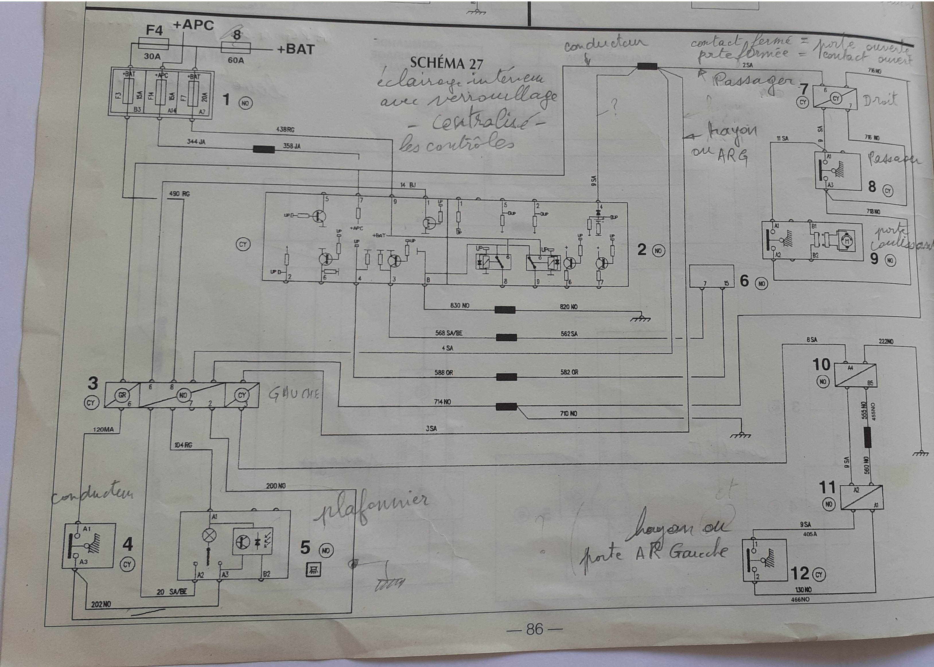

    Re : Kangoo de 2000 avec porte coulissante arrière gauche - ARG
    un inter non raccordé, bizarre :
    Bonjour titijoy3;
    C'est normal.
    Les contrôles des positions des portes figurent sur un autre schéma. (N° 27 pour ma notice RTA.)
    Voir sur fichier joint photo. (mon scanner n'est pas disponible en ce moment)
    Rappel : ce schéma n'est pas celui qui me concerne. Je recherche le vrai schéma.
    en achetant un voiture chinoise, les schémas seraient plus accessibles ?
    Dernière modification par Jeryko ; 27/06/2025 à 16h38.
    bizarre le schéma n'est pas identique notamment il y a des fils à points communs.

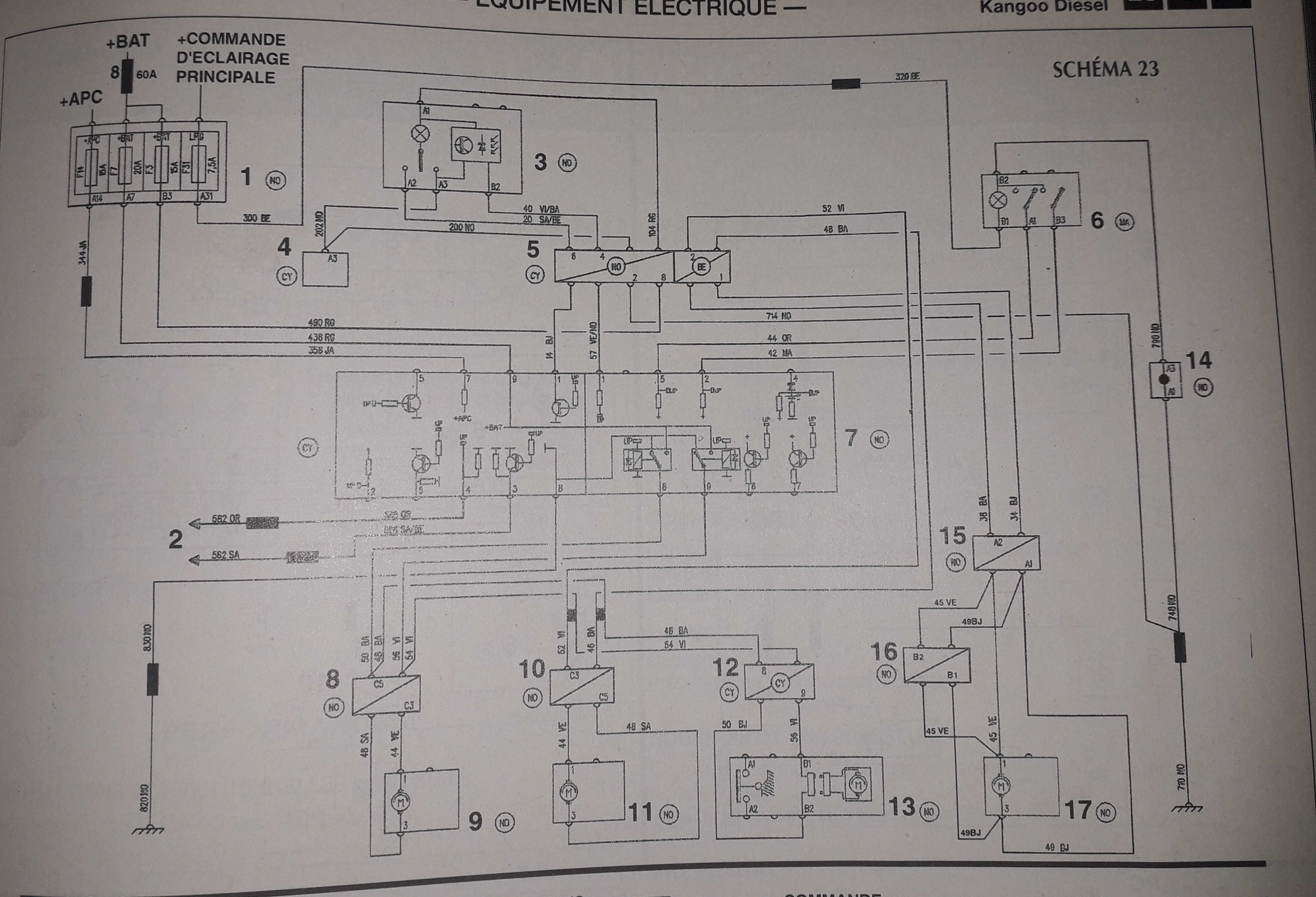

    Bonsoir Racard,
    Merci d'essayer de voir mon cas.
    Je possède la RTA et le schéma 23 ainsi que la légende. (voir posts # 11 et # 14 )
    Sur ta légende, bien voir que le 17 correspond à Hayon OU porte arrière gauche mais pour mon cas c'est HAYON
    Hier, le loquet bougeait un peu à chaque commande + bruit.
    Ce soir, plus rien ne bouge et aucun bruit sur cette porte ARG.
    Voiture à l'arrêt, j'ouvre et ferme toutes les portes (sauf la porte ARG qui ne bouge plus) depuis l'extérieur, avec la télécommande clé.
    Après une déverrouillage, toutes les portes se reverrouillent après 20 sec environ (sauf la porte ARG qui ne bouge plus) alors que la clé se trouve dans ma poche !
    Par contre : tous les loquets de portes étant sur "ouvert", l'ouverture du bouchon de réservoir ne provoque pas le verrouillage de la porte ARG ?
    Bref je n'y comprends plus rien.
    je vais finir par croire que le bouchon du réservoir y est pour quelque chose ? Mais pour les schémas !!!!
    Il faut que je trouve le moyen d'y accéder.
    Dernière modification par Jeryko ; 27/06/2025 à 19h08.

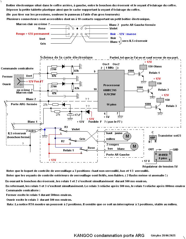

    Finalement, j'ai pris mon courage d'une main et de quoi dessiner dans l'autre main.
    J'ai relevé le schéma et j'ai réussi à dépanner le module électronique. En fait, le problème principal sur trouvait bien sur ce module qui faisait
    n'importe quoi. ( niveau de "bruit" sur le 5 V électronique un peu plus de 1 V c. à c. --> remplacement des 2 chimiques)
    J'en profite pour mettre à disposition de tout le monde, y compris les chinois, le schéma et les explications sur le fonctionnement.
    Qu'on se le dise !
    Vos remarques seront les bienvenues.
    Et merci à tous. RESOLU et bravo à moi même !
    reBoujour à tous,
    J'ai oublié de mettre les photos ! Servez-vous c'est gratuit !
    En résumé la porte AR G de la Kangoo est gérée totalement à part.
    Bonjour et Bravo
    25 ans des condensateurs chimiques qui ont séchés.
    Qu'on se le dise !
    Bravo Jeryko, il fallait la trouver celle là !
    et merci pour le retour d'infos détaillé qui a du te demander du travail, ça servira sans doute à de nombreuses personnes
