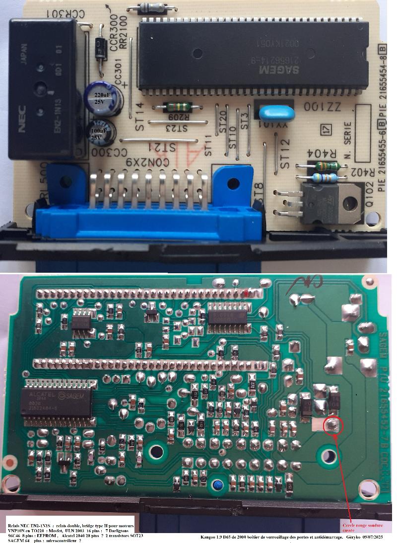

    Bonsoir à tous,
    Pour clôturer le sujet, j'ai réussi à extraire le boîtier électronique gérant le verrouillage des portes, l'antidémarrage et la prise de diagnostique.
    Ce boîtier se trouve sous le tableau de bord, entre le HP gauche et le compteur kilométrique. Connecteur bleu.
    Je n'ai pas recherché à en faire le schéma, car pas assez d'informations sur le câblage réalisé.
    Néanmoins, je vous remets une photo recto/verso de la bête. ça valait le coup d'y mettre le nez !
    Remarquer le belle soudure cassée (cercle rouge) qui continuait à me créer un problème aléatoire.
    Reparti pour 25 ans !
    Là aussi, j'en ai profité pour remplacer les 2 chimiques.

    Re : Kangoo de 2000 avec porte coulissante arrière gauche - ARG
    On comprend pourquoi l'électronique Renault est si peu fiable... leur carte font quand même "cheap"... même les gadgets électroniques aliexpress font plus sérieux.
  22. #52
    c'est une blague ?

    JeanYves56
    je ne partage pas cet avis ,
    pour une voiture je trouve ce circuit imprimé de bonne qualité .
  24. #54
    Forhorse
    bakélite simple face, mélange de traversants et de cms, composants traversants "lourd" non sécurisé par colle/mastic (on est dans de l'embarqué hein), rien de tropicalisé...
    Indéniablement de la bonne qualité Française !

  26. #56
    Je partage cet avis.
    Ce qui fragilise l'électronique embarquée, ce sont les vibrations, les températures extrêmes (et chocs thermiques) et l'humidité. (40 ans d'expérience dans ce domaine)
    Mais bien sûr, il n'y a aucune de ces contraintes sur une voiture lambda....
  27. #57
    kangoo vieux de 25 ans avec une production à des millions d'exemplaires.
    la panne de la soudure est une panne très courante ? visiblement non !
    donc ca reste de la daube et il vaut mieux acheter de la daube chinoise voila le résumé de certains.
    il y a 25 ans c'etait une période de la mise en place des CMS et il n'y a rien de génant d'avoir des composants traversants et en cms et la bakélite était très couramment utilisée pour faire des PCB.
    c'est une jolie carte la preuve 50 ans de vie elle sera encore en marche sauf si la ZFE l’empêche de circuler.
    c'est des brasures au plomb bien plus solide que les cartes alichinoise sans plomb
  28. #58
    Forhorse
    Biais du survivant...
    Sur ces "millions d'exemplaires" combien sont encore en circulation ? combien ont été mis à la casse pour cause de "panne électronique trop cher à réparer" (soudure cassées?) ? sur ceux qui circulent encore, combien n'ont AUCUN problème électronique ? (c'est pas le cas du miens... ni celui de l'auteur du topic)
    Bref, c'était peut être à la norme de l’époque, mais à l’époque on savait déjà faire mieux. C'est clairement pas de l'électronique faite pour durer longtemps mais durer juste le temps qu'il faut... ça permet de vendre des voitures neuves ou des pièces hors de prix...
  29. #59
    JeanYves56
    Bjr ;
    Cette matiere resiste tres bien à l'humidite , je ne vois en quoi elle peut poser des pb ,
    c'est un circuit simple face bien moins cher a fabriquer , quand même protegé par un vernis epargne de soudure

    trebor
    Bjr ;
    ensuite il n'est pas interdit de melanger les genres , sms et traversant .
    une voiture a une durée de vie de 15 années env , il faut faire un ensemble coherent dans tous les domaines .
    Effectivement car pour ceux qui roulent très peu, leurs voitures peut durées 30 ans et plus.
