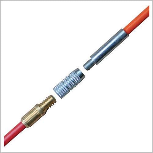

    J'ai été confronté à un problème similaire (bouchon hyper dur dans un pvc32 après deux coudes et plus de deux mètres).
    C'est la patience qui en a eu raison : à force de (1 heure ? 2 heures ? à pousser avec le furet, j'imagine qu'un bout a fini par se décoller, puis le reste. Tout est rentré dans l'ordre.
    Je ne saurai jamais ce qui le composait, mais je pense clairement que des résidus de colle/joint à carrelage présents dans des eaux de rinçage avaient du s'agglomérer au niveau d'un collage du pvc, puis grossir... etc.
    Avez-vous essayé avec une aiguille d'électricien rigide en brins ?
    Le passage d'un coude est impossible, uniquement pour les courbes légères à cause des raccords visés.
    https://m.media-amazon.com/images/I/...EUnVL._AC_.jpg
