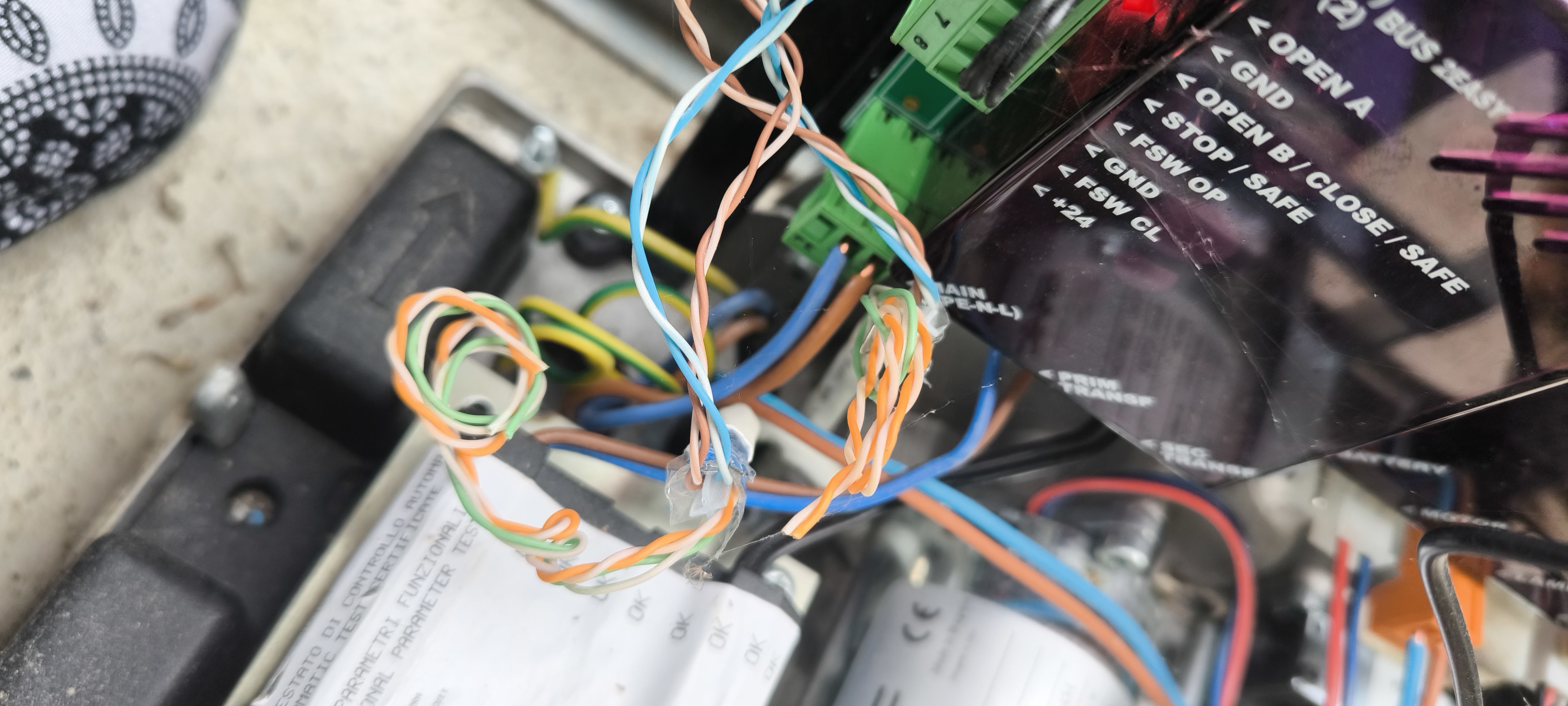

    Bonjour ,
    Voila j'ai fait instaler un portail coulissant , avec un moteur FAAC E721 tout fonctionne nickel seulement je voulais rajouter une digicode au cas où à l'exterieur
    l'electricien a tirer le cable en sortie mural du poteau et en attente de branchement sur le moteur .
    Je voulais le brancher moi meme mais pas evident à comprendre tout ça .
    Pouvez vous m'aider
    Pièce jointe 512444
    à faire le branchement de celui ci ,je vous joint le schema de montage du digicode
    Le cable tire est un cable à 8 fils vert orange bleu marron 1 beige ET 3 blanc
    Pièce jointe 512445
    merci pour votre aide

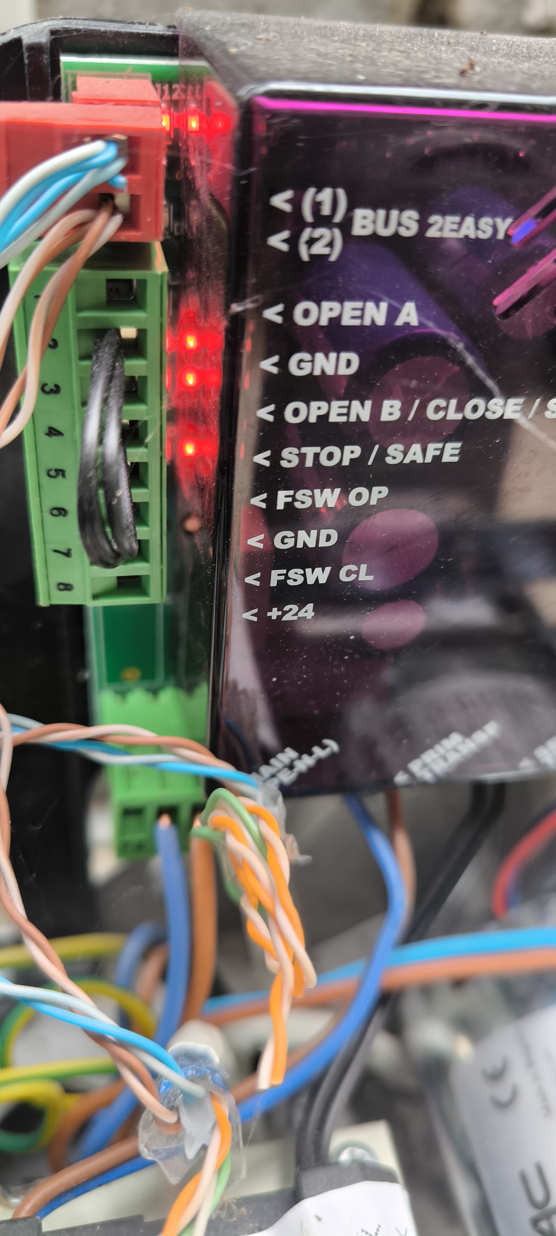

    Pour l'alimentation du clavier, en 6 et 8 de la carte faac, tu as du 24 V.
    Pour commander le portail, la sortie du clavier est entre les contacts C et NO de la sortie 1 (ou 2).
    Les deux fils vont sur la carte faac entre 2 et 1 ou entre 2 et 3. Lis la notice, une entrée doit être certainement une ouverture totale et l'autre une ouverture piéton.

    Désolé pour les fichiers non lisibles , j espère que cette fois tout est ok , F6EXB merci pour votre réponse mais quelle couleur de fils je doit connectes sur la carte et sur le clavier ?
    Merci encore pour vos réponses

    La couleur des fils, je n'en sais rien. Tu as d'un côté une carte FAAC et de l'autre un digicode que tu as acheté et que tu souhaites relier. À l'origine, il n'y a aucun fil entre les deux et c'est toi qui va les fournir.
    Re : Branchement digicode SU2ep sur moteur faac E721
    Avec la notice de ton clavier au post #5 et la notice ci-dessous, ce sera peut-être plus facile à comprendre pour réaliser.
    https://www.betafence.fr/sites/defau...14-reve-fr.pdf
    Bon courage.

    Pour être sûr de ne pas faire de bêtises et de cramer ma carte électronique de mon moteur , j'ai crée un schema de connexion en suivant vos instructions
    Pourriez-vous vous me confirmer que ce soit bien conforme .
    En vous remerciant mille fois pour votre aide
    Poupougne
    Oui, pour moi c'est Bon.
    Ne pas oublier sur la carte du portail de mettre borne 4 "STOP / SAFE", un bouton ou un GND direct si pas de bouton, comme indiqué sur la notice.
    Bon courage.

    Merci Jeryko pour vos reponses je fais le branchement demain je vous tiens au courant ce qui est du branchement sur la borne 4 c'est bon car pour le branchement des photocellules cyclo kit 2easy il fallait schunter 4,5,6,7, et je n'utilise que la programmation de premier niveau
    merci encore
    bonne journee
    c'est bon car pour le branchement des photocellules cyclo kit 2easy il fallait schunter 4,5,6,7, et je n'utilise que la programmation de premier niveau.
    C'est vrai mais ce raisonnement n'est pas bon.
    Chacune des ces bornes a une fonction bien différente.
    Ainsi, 4 n'a rien à voir avec les photocellules !
    Voir la notice pour une utilisation correcte.
