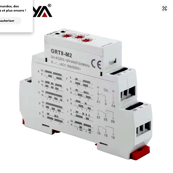

    Voila mon problème
    j'ai une commande qui pilote un moteur et en ventilo qui refroidi le moteur
    je voudrais lorsque la commande coupe le moteur et le ventilo que mon ventilo continu de tourner pour un certain temps afin de continuer a le refroidir,
    J"ai regardé un peu je pense qu'il faut un relais temporise?
    Merci de vos retours
    Re : relais temporisé
    oui il va falloir un relais temporisé à la fermeture.
    Il devra donc rester alimenté et commandé par l'alimentation du moteur.
    Alimentation sur A1 et 15, commande et moteur sur S, sortie relais 18 pour le ventilo
    Vu le fonctionnement demandé c'est temporisé à l'ouverture qu'il faut...
    Effectivement c'est lorsque le moteur s'arrête que le ventilateur doit continuer à fonctionner pendant un certain temps.
    Il faut deux alimentations, une pour le moteur et une pour le ventilateur activé par le relais temporisé.
    oui, relais temporisé à l'ouverture.
    je croyais avoir expliqué en #2, le relais doit rester alimenté, mode E
    commande active -> 15 et 18 passant -> moteur et ventilo en route
    commande non active -> moteur arrêté, 15 et 18 passant, ventilo actif pendant la tempo réglée
    choisir le mode E.
    choisir la tension de fonctionnement du relais en accord avec la tension ventilo et moteur !
    le modèle https://www.amazon.fr/Buyweek-GRT8-M...-atlk-azz-1-21
    fonctionne de 12 à 240v AC ou DC, pratique.

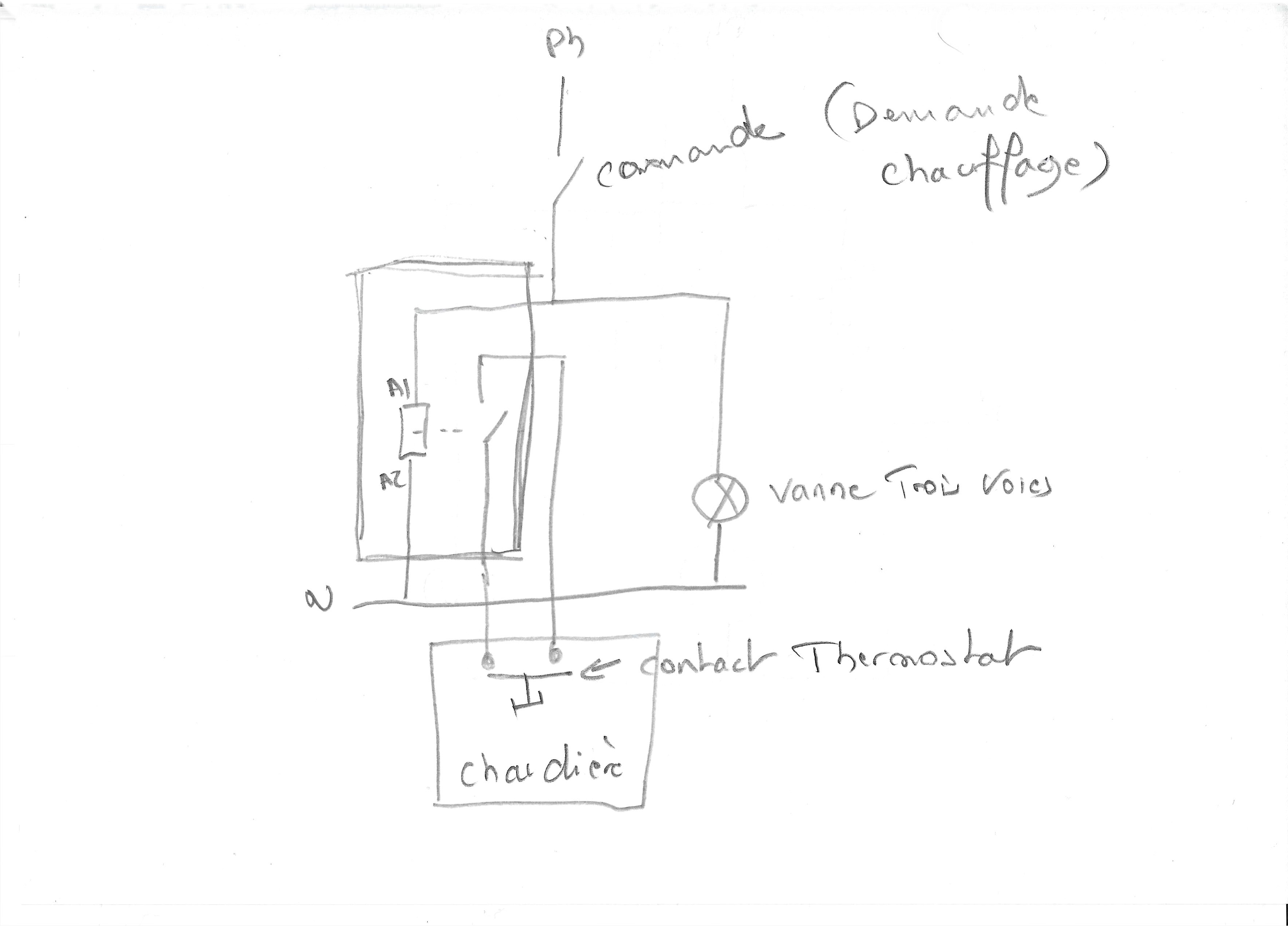

    Je vous joins un nouveau croquis fait main désolé
    J'ai une commande qui pilote a gauche un contacteur qui fait le contact de mon thermostat et a droite une vanne deux voies.
    Lorsque que ma commande coupe , je coupe les deux alors que je voudrais que ma vanne continue de fonctionner durant en temps.Manuscrit_2025-12-01_150748.pdf
    Nom : Manuscrit_2025-12-01_152257.jpg
Affichages : 126
Taille : 324,0 Ko
    Nouveau croquis
    j'ai une commande qui pilote a gauche un contacteur qui met un marche la chaudière par l’intermédiaire du contact thermostat et a droite qui pilote une vanne, je voudrais une fois ma commande coupée que ma vanne reste alimentée un certain temps.
    si c'est bien la Ph qui est coupée,
    alors même schéma, avec le contacteur à la place du moteur, et la vanne à la place du ventilo.
    attention à la conformité de la chaudière avec des modifications personnelles...
    et entre ma commande et la vanne je mets le contacteur tempo ?
    déjà expliqué ,
    même schéma #9 avec contacteur chaudière à la place du moteur M, vanne à la place du ventilateur
