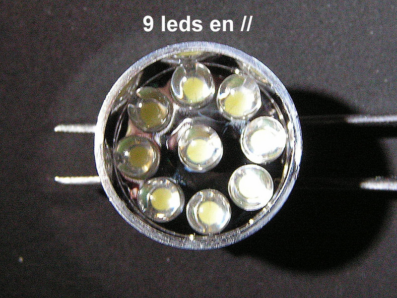

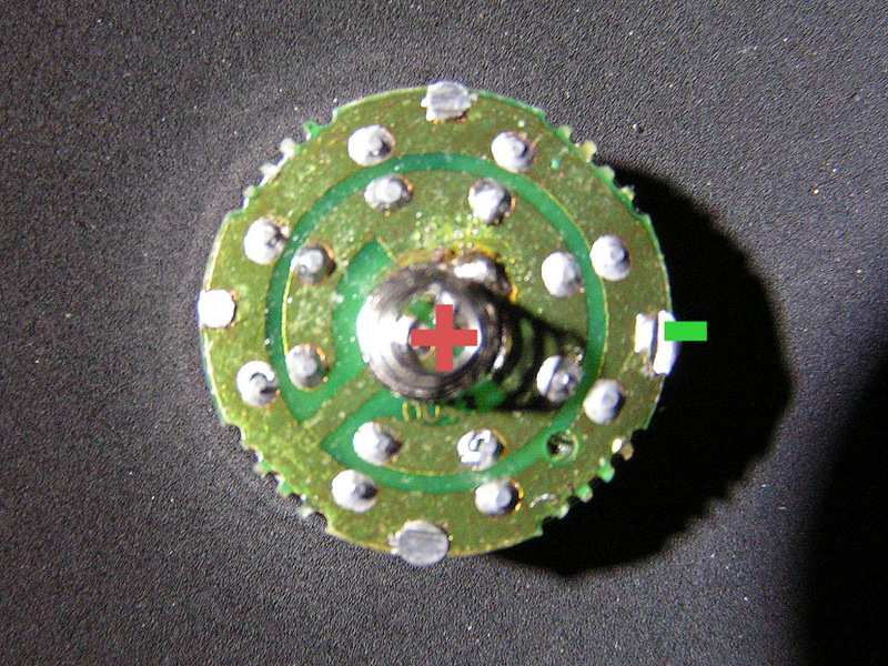

    Bonjour, j'ai 2 petites lampes torche d'un modèle chinois courant. Je les utilise l'une depuis 5 ans et l'autre depuis 2 ans, cette dernière reste dans la boite à gants. Celle de 5 ans qui a beaucoup servi, a la led centrale qui ne s'allume plus. Je songe donc à la remplacer, ce modèle de led est très courant mais de mémoire elles sont censées ne pas encaisser plus de 3,5v. Or je constate que dans ma lampe elles sont branchées en parallèle et le bloc pile délivre jusqu'à 4,7 volts quand ces dernières sont neuves.
    Question: existe-t'il donc des leds blanches courantes spécifiques pour l'éclairage et capables d'encaisser 4,5v allègrement ?
    Cette lampe a tourné des heures et des heures sans problème donc à la base elle est fiable. Une réponse ? Merci.

    bonsoir,
    c'est de la chinoiserie, ils comptent sur la resistance interne des piles pour limiter le courant,j'ai la petite sœur dans un éclairage pour masque grossissant.

    Bonsoir à tous
    Citation Envoyé par fertiligene Voir le message
    ... la led centrale qui ne s'allume plus. Je songe donc à la remplacer ...
    Il me semble qu’il n’est pas nécessaire de changer une LED sur les neuf, car il est probable qu’elles proviennent toutes du même lot, donc ont des ”chances” d’avoir des seuils très voisins et des résistances internes identiques.
    Comme le dit jiherve à juste titre la conception chinoise table sur la résistance interne des piles qui s’ajoute à la résistance dynamique des LED. il y a peu de chances de trouver une remplaçante strictement compatible. Mieux vaut la supprimer.
    Ben c'est dommage car du coup la lampe perd presque 10% de sa clarté.
    Hum. Moi, j’ai une autre vision de ta situation.
    Il t’en reste encore 90% (même un peu plus).
    Si tu insistes pour en changer à tout prix, bon courage.
