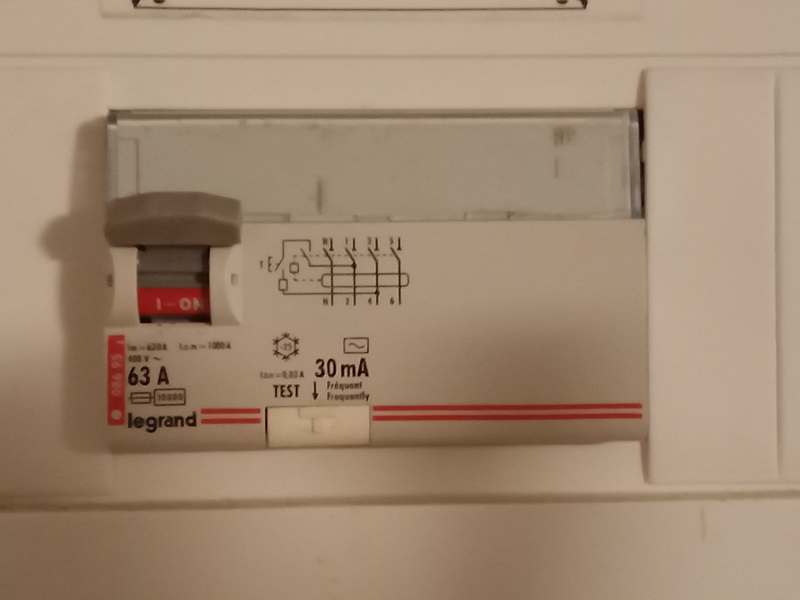

    Je présente mes excuses à tous ceux qui ont répondu à mon message pour ne pas avoir répondu plus tôt.
    Ce que j'appelle disjoncteur différentiel est cet objet :Nom : IMG_20260305_222736158.jpg
Affichages : 301
Taille : 25,5 Ko
    il est installé auprès du tableau de distribution
    Le précédent propriétaire avait marqué en dessous : protection triphasé et monophasé 30mA
    J'ai quelques connaissances électricité, les avis que j'ai demandé sont pour essayer d'évaluer l'intérêt de passer du triphasé au monophasé.
    Il y a de plus un disjoncteur auprès du compteur Linky
    désolé la photo est un peu floue je vais essayer d'en faire une autre.

    C'est un interrupteur différentiel tetra 30mA 63A type AC
    Vous pouvez le réutiliser, mais attention, le bouton test ne fonctionnera que si vous câblez entre les bornes 2 et 3.
    Mais avec les inconvénients suivants :
    - c'est un type AC qui ne convient pas pour tous les usages contrairement à un type A
    - il occupera 4 modules à la place de 2 pour l'équivalent mono
    - il n'est pas peignable, ni horizontalement, ni verticalement
    Bref, pas hyper pertinent pour juste économiser une cinquantaine d'euros si vous voulez repartir sur une installation mono clean, mais quand même faisable.

    Ce n' st pas un disjoncteur différentiel mais un interrupteur différentiel qui ne "surveille" que les fuites à la terre.
    Sans savoir ce qu'alimente ce compteur, il est impossible de répondre. Si les charges sont exclusivement monophasées, les intensités disponibles sont du 1/3 de l'intensité totale souscrite. Ça peut poser des problèmes pour alimenter un logement.
    En plus, il faut prendre des précautions difficiles en cas de mélange des neutres en monophasé.

    Je suis dubitatif pour un fonctionnement correct du différentiel utilisé en monophasé 240 V,
    car le systeme de déclenchement du différentiel est alimenté entre 2 phares donc 400V ( Appareil plaqué 400V alternatif),
    alors qu'en utilisation mono, il sera possible de l'alimenter qu'en 230 Volts).
    Au vu de cet appareillage, qui semble-t-il a été rajouté hors du tableau général, on peut se poser la question de l'état de la configuration de ce tableau général.
    Aucun conseil ne peut être apporté, n'ayant aucune vision de cette installation depuis le DB ENEDIS,
    ni dans l'installation intérieure qui peut présenter des contraintes, en particulier concernant la section des fils de "Neutre"
    Un passage de TRI à MONO nécessite une large investigation.

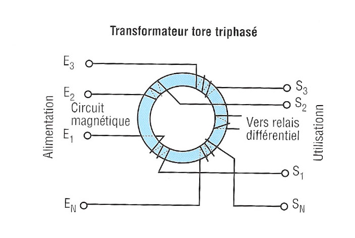

    Bonjour Bob92
    Un différentiel fonctionne avec un tore sur lequel sont raccordés un bobinage pour chacun des 4 pôle.
    Si l'ensemble n'est pas équilibré, le tore tourne ce qui fait sauter le différentiel.
    Le tore ne se préoccupe pas de savoir qui est une phase et qui est un neutre.
    Et ne pense pas que la tension entre phases joue la dedans
    Voir ce schéma emprunté à un vieux doc Promotelec
    Nom : DDR TRI.jpg
Affichages : 338
Taille : 70,4 Ko

    Oui, tu as raison sur la façon de détecter un déséquilibre ,
    mais je croyais savoir que aujourd'hui, le tore n'alimentait plus directement le déclencheur mécanique, mais qu'il y avait un peu d'électronique ?
    De même, est-ce uniquement le tore qui fait la différence entre les différends type d'inters diff ? J'avoue méconnaître.
    Tout comme "comment est réalisé le circuit de TEST" ??. Dans le passé, c'était une résistance, en série avec le poussoir, qui permettait d'avoir une courant de test qui devait faire déclencher l'inter. Si c'est toujours le cas, alimenté en 240V au lieu de 400V, le courant de test sera incohérent avec le besoin.
    Mais, comme je le disais, des problèmes bien plus importants et onéreux risquent d'apparaître lors d'un passage en monophasé.
    Ce n'est qu'une mise en garde, d'autant que nous ne connaissons rien de celle-ci. (coté ENEDIS et coté abonné) : Se méfier du YA KA ...
    bonjour oui c'est le tore qui récupère le flux des courants à surveiller, si différentiel on récupère via sur le même tore une tension que l'on expédie ensuite sur de l'électronique pour filtrer type AC type A type Fsi et envoyer sur l'électroaimant qui pilote le déclenchement mécanique d'ouverture.
