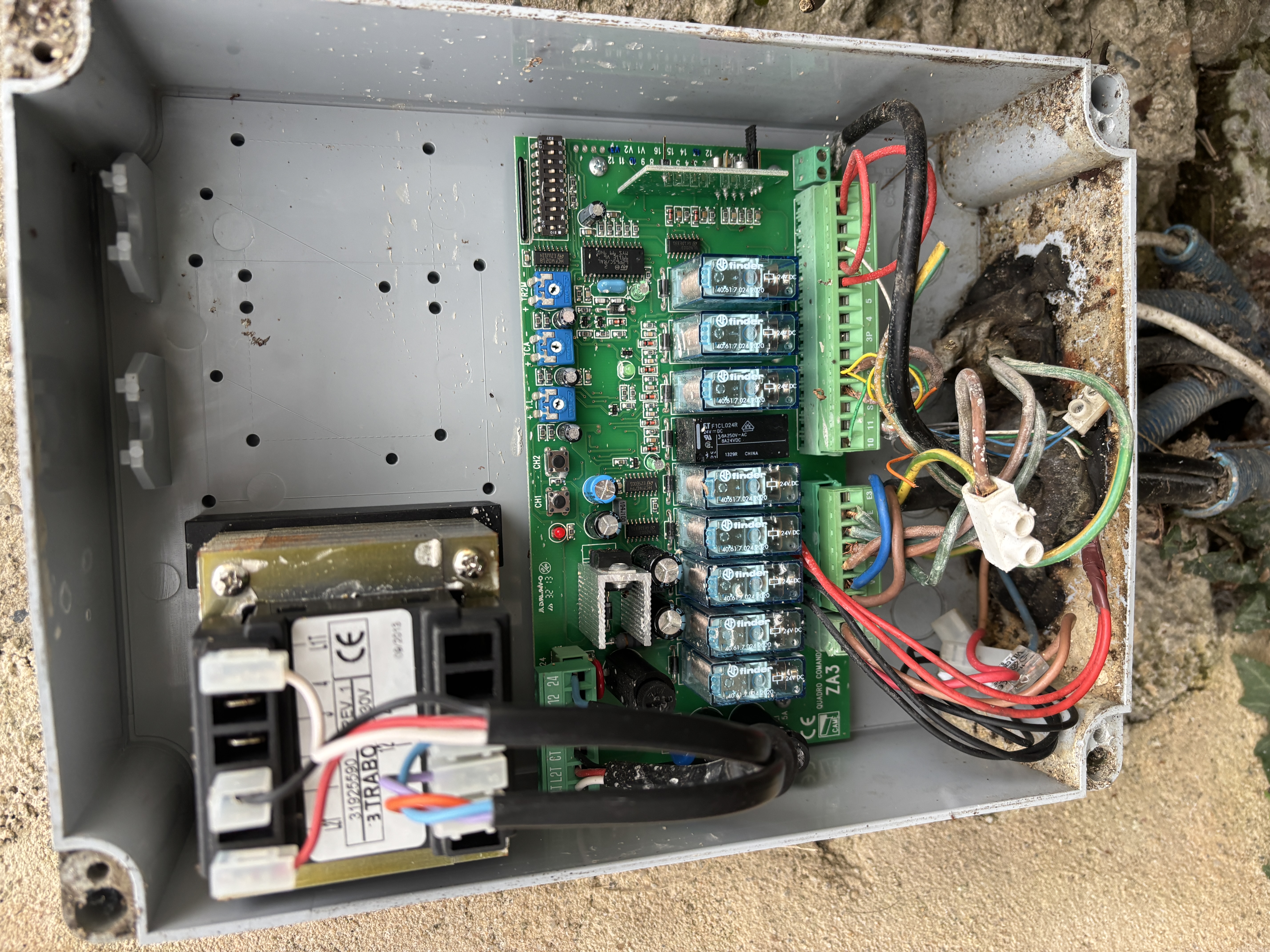

    J'ai changé ma carte électronique ZA3 pour une ZA3P.
    Je ne suis pas du tout experte et totalement perdue.
    J'ai tenté une configuration de la carte mais aucun moteur ne se lance.
    Quelqu'un pourrait-il m'aider ?
    J'ai un portail KRONO, je vous joins la photo des branchements initiaux sur la carte ZA3.

    Que faudrait-il modifier ?

    Pourquoi as-tu changé la carte ?
    Pour obtenir de l'aide il faut fournir des éléments. Je ne suis pas devin.
    Là je ne peux rien dire.
    As-tu un multimètre ? Tensions d'alimentation, ...
    Voir les notices de montage et faire appel à un proche pour t'aider.

    J’ai remplacé la carte parce que sur mon installation le vantail gauche ne s’ouvrait plus. Après plusieurs tests avec une personne qui s’y connaît en électricité, on a suspecté la carte électronique ZA3. Comme elle n’est plus fabriquée, j’ai acheté une ZA3P censée la remplacer.
    Je suis en train de reprendre le câblage de l’ancienne carte, mais je bloque sur les photocellules.
    Sur mon ancienne ZA3, la borne 10 est utilisée, mais la borne 11 est vide. Je ne comprends donc pas bien comment les photocellules sont câblées. Plusieurs fils fins (jaune, bleu, orange, etc.) arrivent dans le coffret et je n’arrive pas à identifier lesquels correspondent aux photocellules.

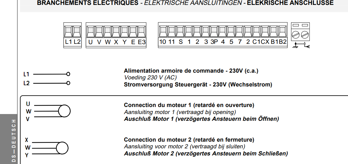

    Est-ce que je peux d’abord faire fonctionner la ZA3P sans photocellules, simplement avec un pont entre 2 et C1, pour vérifier que le portail fonctionne ?
    Ensuite, pour les photocellules, est-ce que le principe de câblage est bien :
    10 = +24V
    2 = 0V
    C → 2
    NC → C1
    Les condensateurs moteurs sont bien présents dans les boîtiers des moteurs (portail battant avec CAME KRONO), pas dans le coffret.
    Je peux aussi poster des photos plus détaillées du bornier et des fils qui arrivent si nécessaire.
    Merci pour votre aide.
    selon la notice, oui mais avec dip 8 sur "on" et vérifier le dip 10 sur "OFF"

    il semble que le bornier soit le même et utiliser les mêmes connexions entre ZA3 et ZA3P, à vérifier plus précisément, les différences portent sur le nombre de fonctions offertes avec les dip switch
    Donc normalement les mêmes bornes à utiliser, à condition que les photocellules fonctionnaient bien sur l'ancienne carte ZA3

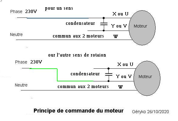

    Puis-je abuser de votre gentillesse ? Auriez-vous peut-être une idée pour solutionner mon problème initial qui est que mon vantail gauche se ferme mais ne s'ouvre pas ? Test d'inversion de moteur effectué ainsi que vérification du câble.
    Re : Changement carte ZA3 vers ZA3P portail CAME KRONO
    Bs,
    Pour savoir si le moteur et le condensateur associé sont OK,
    alimenter directement le moteur en 230V en suivant le schéma de principe suivant ?
    Et si ce n'est pas le moteur, c'est donc la carte.
    PB de relais ou ....

    Par rapport au schema de Jericko, le neutre doit être en W, pas en V :

    En complément, au vu de la photo initiale, attention au raccordement du bornier avec les câbles souples, on voit des brins qui se baladent en dehors du bornier, un faux contact ou court-circuit dangereux pour la carte ou pour la personne qui met les doigts est vite arrivé...
