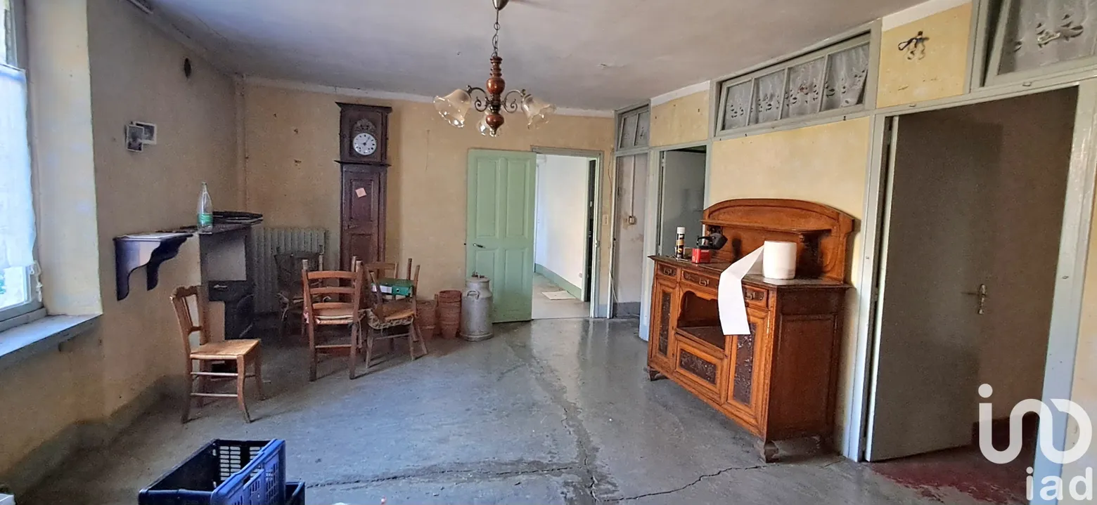

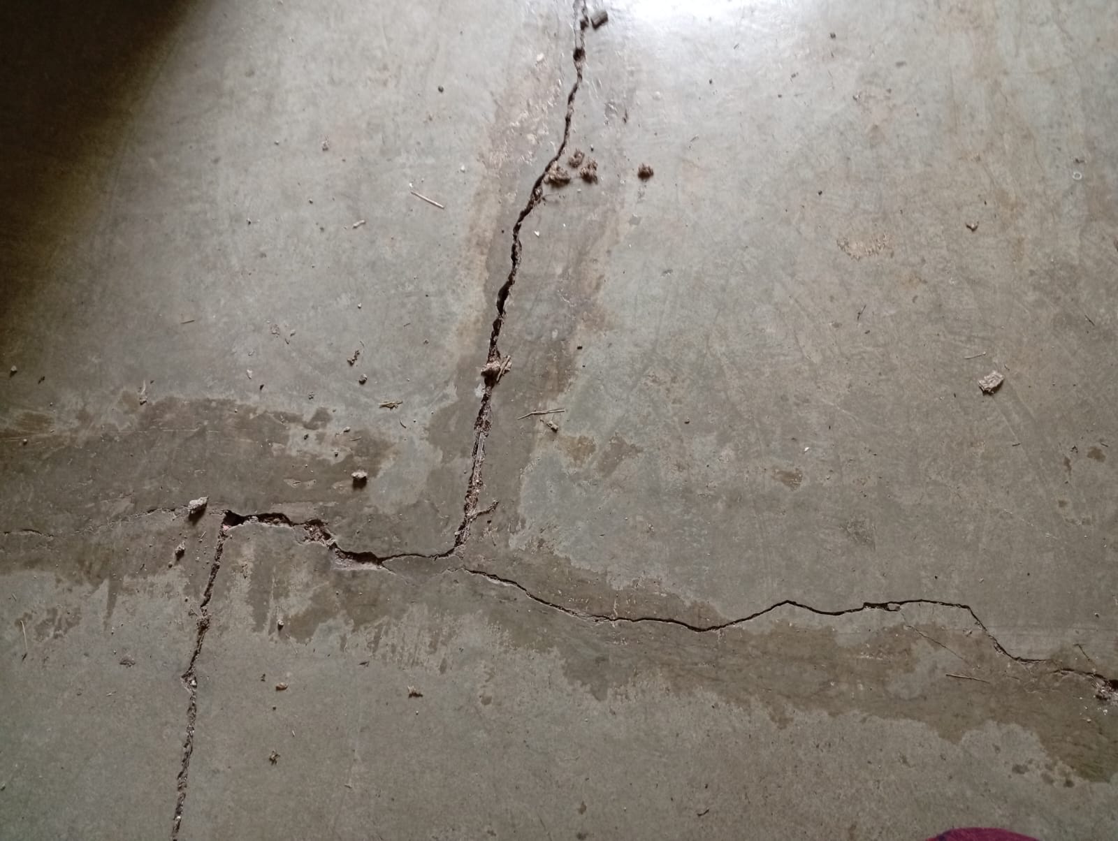

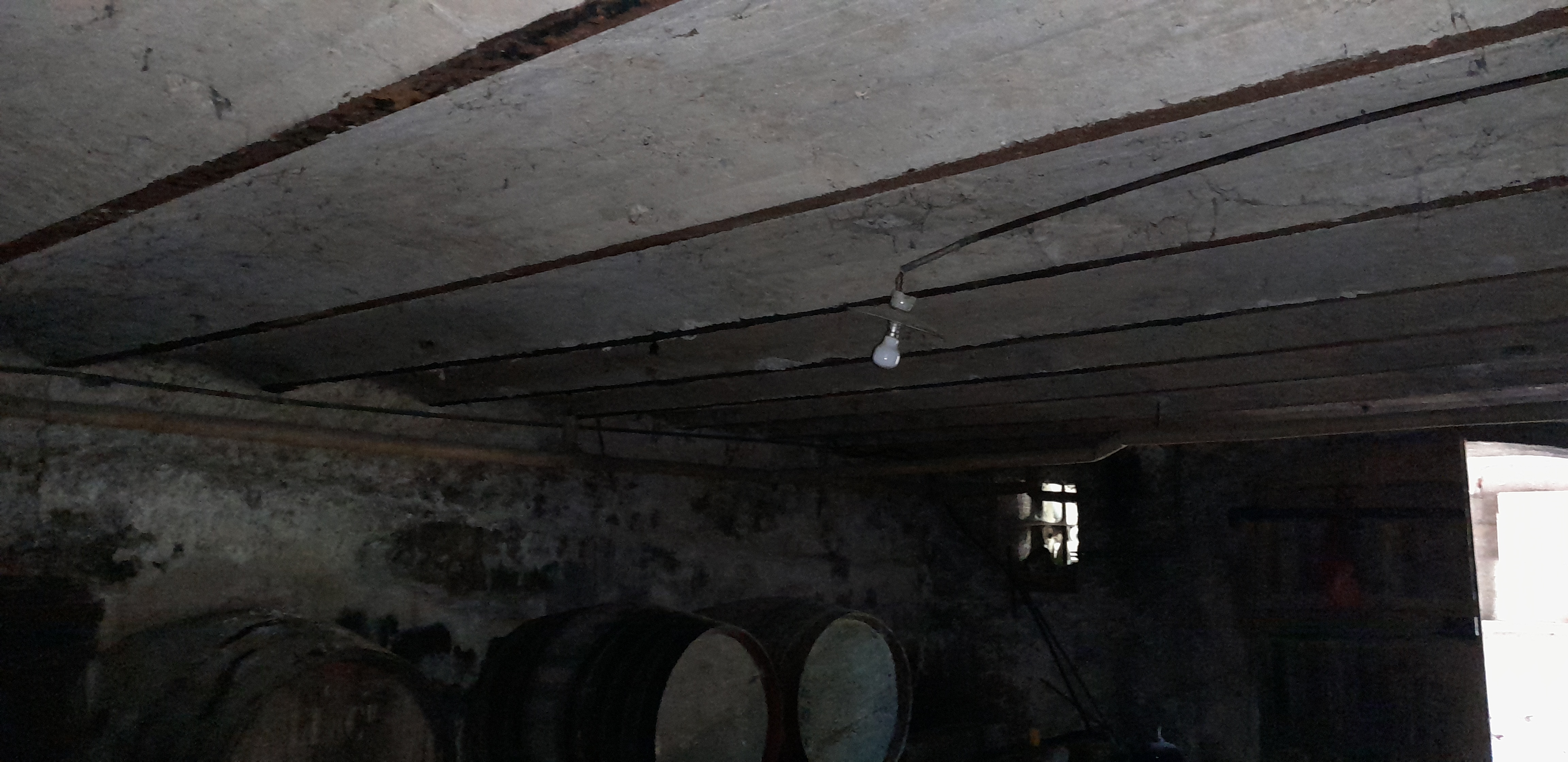

    Je suis nouveau sur ce forum, j'espère que je suis au bon endroit pour ma question...
    J'ai un projet d'achat de maison ancienne et de grosses fissures sur la chape de la pièce principale me posent question.
    Sous cette pièce il y a une cave avec un plafond en voutain. C'est une maison non isolée, murs en pierre de 50 cm d'épaisseur. Non habitée depuis plus de 10 ans.
    La fissure traverse la pièce et finit dans la cuisine (sur la photo la cuisine est dans le prolongement de la pièce à vivre, derrière la cloison où il y a la contoise). Dans la cuisine la fissure ne fait plus q'un millimètre de largeur.
    La chape fait environ 50m² (elle englobe la pièce principale et la cuisine)
    Dans mon entourage j'entends dire que ça ne craint pas car c'est seulement une chape sans joints de dilatation. Et j'entends dire également que ça craint d'acheter cette maison avec une chape dans cet état.
    Ces fissures se cantonnent à la dalle et ne vont pas sur les murs porteurs.
    Qu'en pensez-vous...?
    Si besoin je peux rajouter des photos.

    Je serai aussi de l'avis que c'est "non structurel", la "dalle"* a du être mise pour remplacer le sol initial.
    Dans les années 50 du siècle précédent, passer au béton le matériaux moderne pas cher et imputrescible était à la mode.
    Je pense également que la fissure reproduise la répartition des voutains et des piliers de la cave.
    Dans son existence la maison a vu, les froids et chaleurs terribles du XXème siècle et un peu de chaleur au XXIème, crée des contraintes de dilatation, et sur une structure sans moyen de les absorber ça peut casser.
    Les pierres ou briques hourdies avec un mortier de d'argile ou de chaux et argile créent une structure plus souple que le béton.
    Après des décennies de prise, le béton est particulièrement dur et rigide.
    Juste mon avis de non expert.
    * elle ne fait peut-être que quelques cm d'épaisseur, pour remplacer la terre-battue ou plancher pourri.

    bjr :
    c'est sans doutes une chape sur une dalle pas ferraillée , et sur un herisson de pierres ,
    c'est ce qui se faisait couramment à une epoque .
    Ca m'etonnerai qu' il y ait un vide sanitaire ! ?

    La cave fait la surface de la maison sans aucun piliers. Les fissures ne correspondent pas aux voutains. Les voutains sont constitués de poutrelles espacées de 70cm chacune. Il y en a 3 qui sont pas mal oxydées mais en grattant un peu on arrive vite sur le dur.

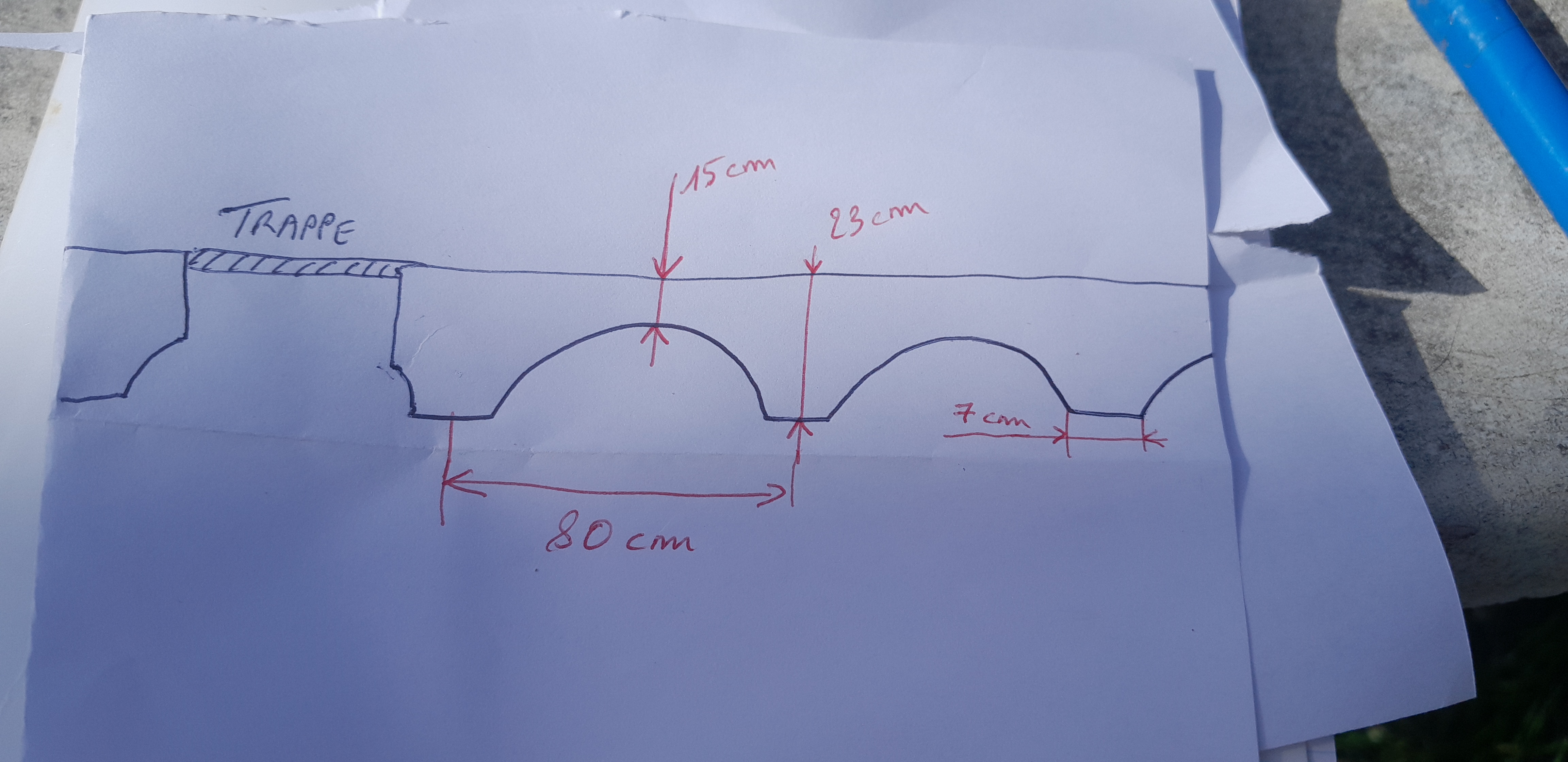

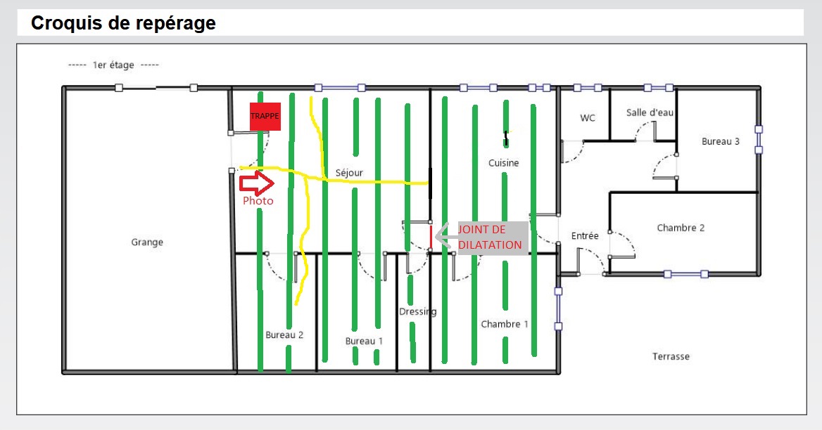

    Je vous ai mis un croquis fait rapidement. J'ai dessiné les poutrelles en vert (pas du tout à l'echelle... c'est juste pour avoir une idée, en tout cas elles sont situés que là où je les ai dessiné). Les fissures en jaune.
    Si tant est que ce soit un craquement dû aux amplitude de températures et absence de joint de dilatation, est-ce que c'est possible que ça n'évolue plus ?
    Merci beaucoup de partager vos points de vue, c'est précieux!

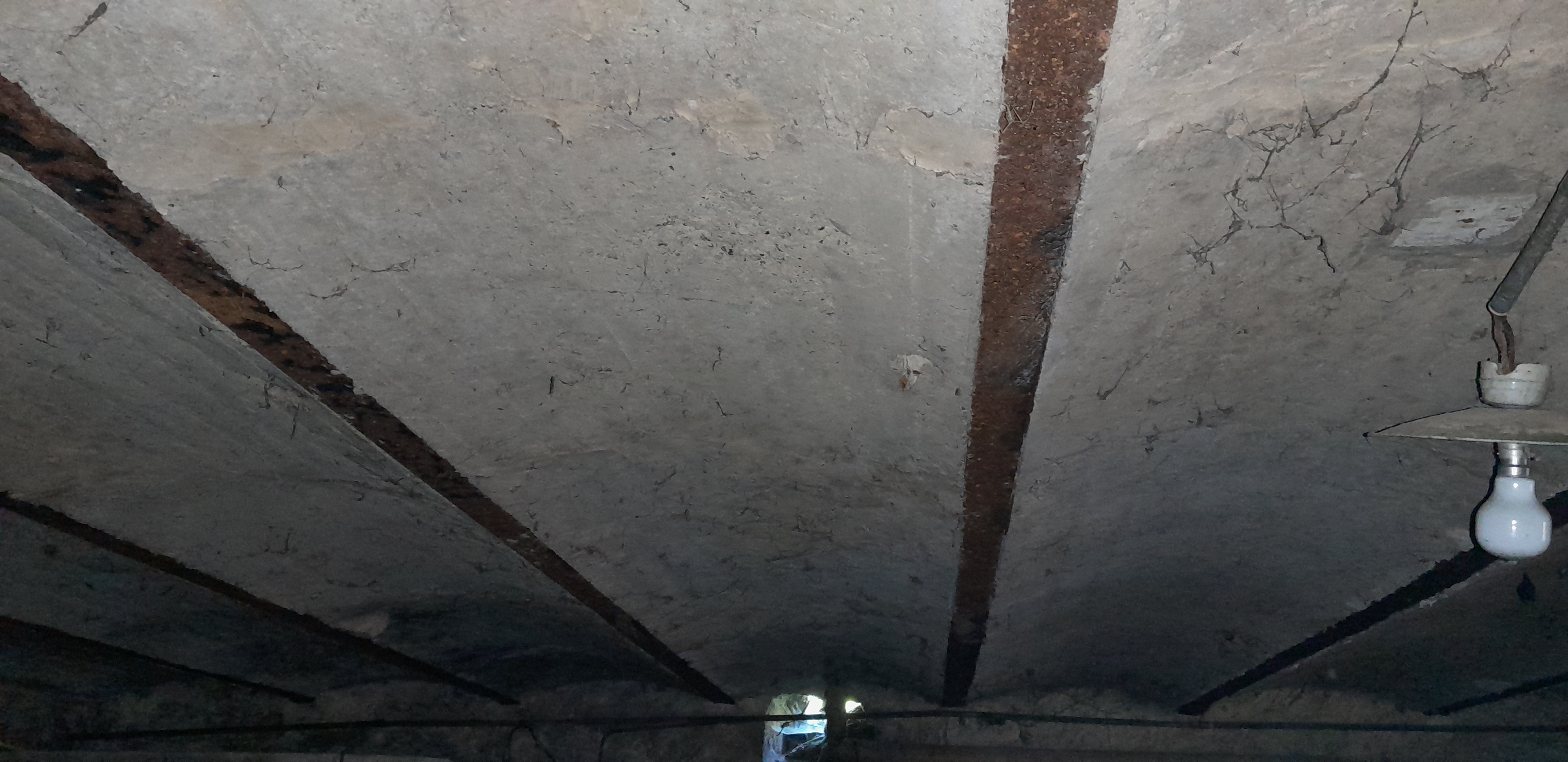

    Bonjour, VOIR aussi les voutains serait une bonne chose . Il n'y a pas de vide sanitaire puisque " sur voutains ". Dalle certainement pas féraillée.

    la fissure est mediane et la dalle sans doutes pas ferraillée , la solution serait de la refaire ,
    mais on ne connait ni la hauteur de la dalle , ni les dimensions des poutrelles , ni la largeur de la maison , rien sur les murs ,
    on ne peut donc rien calculer

    Cela semble aussi avoir été "traité", traces plus gris foncé puis être revenu et comme pas occupée depuis 10 ans, je penche pour la dilatation, car en plus, c'est sur du métal (corrosion) que cela s’appuie.
    Je ne crois pas à la surcharge* poinçonnant, les fissures semblent plus ouvertes en surface qu'en profondeur.
    *grande salle trop de monde un jour.
    Re : Grosses lezardes sur dalle béton ancienne
    Epaisseur dalle = inconnue (pas facile à savoir pour achat)
    Portée entre mur= inconnue itou (là c'est plus facile à connaitre)
    Un "emplatre " a été posé= sans résultat tangible apparemment
    Possibilité: dans la cave prevoir des piliers de renforcement pour mieux
    supporter la dalle (répartir la charge)

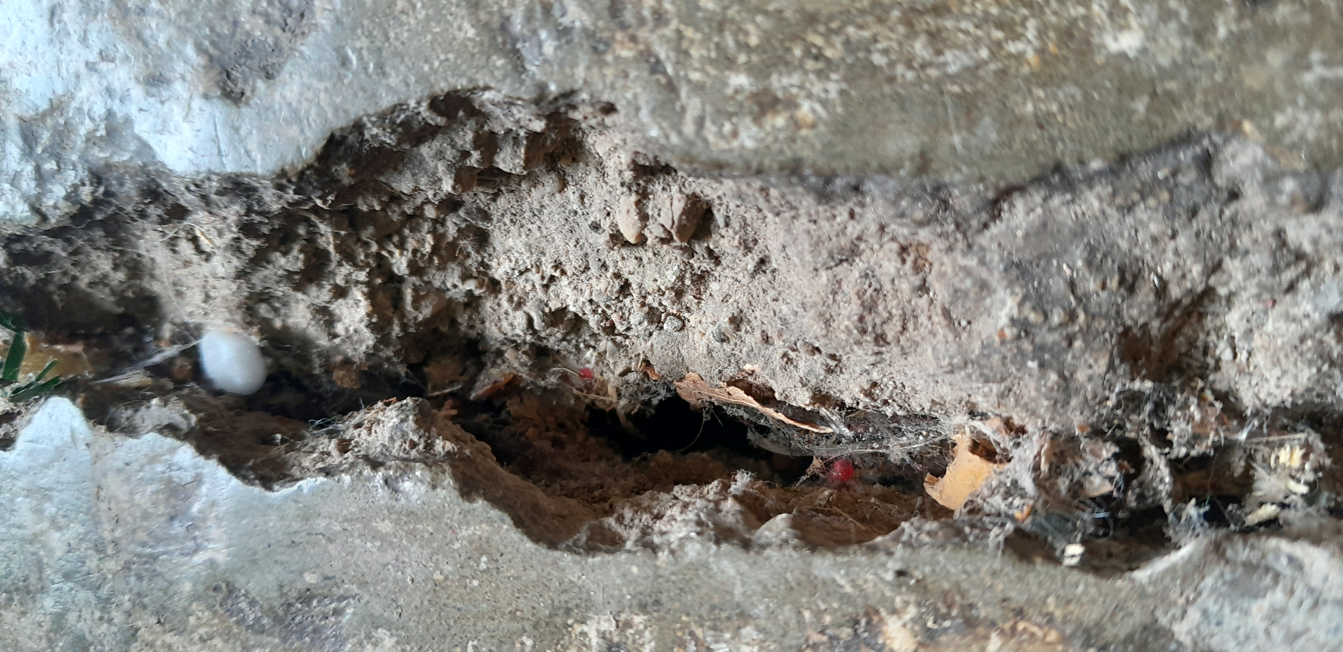

    Photo macro de l'intérieur de la fissure.
    Emmener un niveau à bulle pour vérifier que la dalle est horizontale (plusieurs mesures, attention de bien poser le niveau à plat).

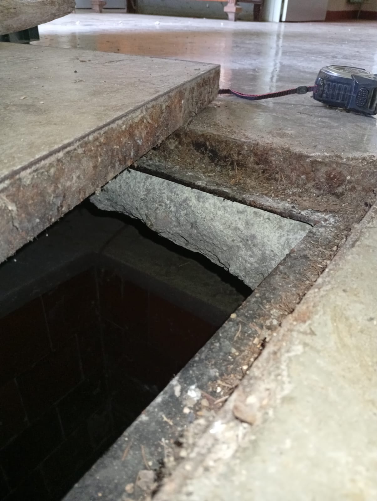

    Bon me revoilà avec quelques mesures et quelques photos.
    Selon une personne qui connait cette maison depuis plus de 50 ans, il a toujours connu ces fissures dans la dalle, mais n'a rien su me dire d'autre.

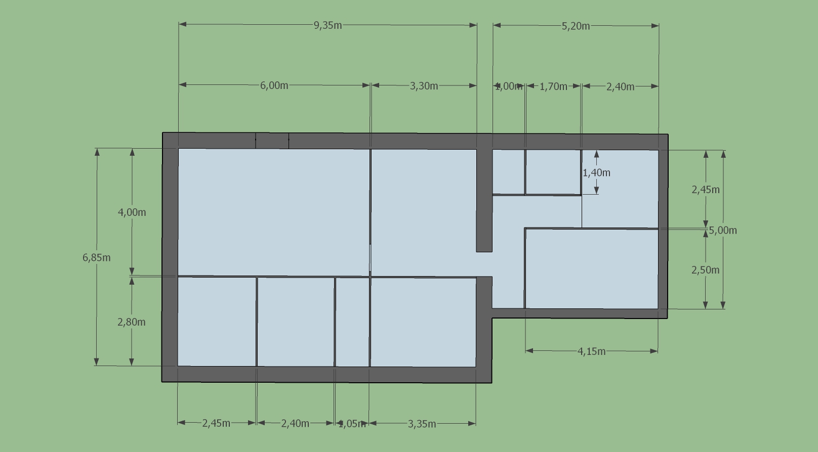

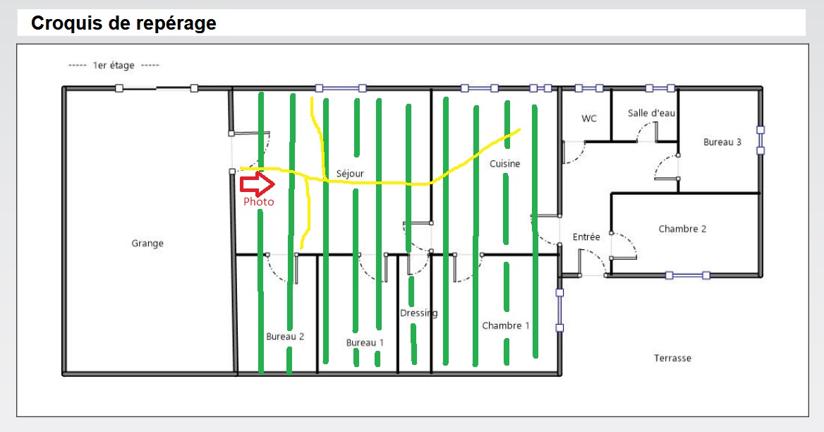

    J'ai revu mon croquis de l'autre jour. Alors pour info toutes les cloisons en lignes fines font 5cm d'épaisseur, les doubles lignes sont les murs porteurs en pierre calcaires de 50-55cm d'épaisseur.
    La fissure s'arrête à la cloison séjour/cuisine et ne continue pas dans la cuisine. Il y a un joint de dilatation au niveau du seuil de porte entre le séjour et la cuisine. Je pense que ce joint de dilatation continue sous la cloison vu que la fissure s'y arrête net (cloison de 5cm).

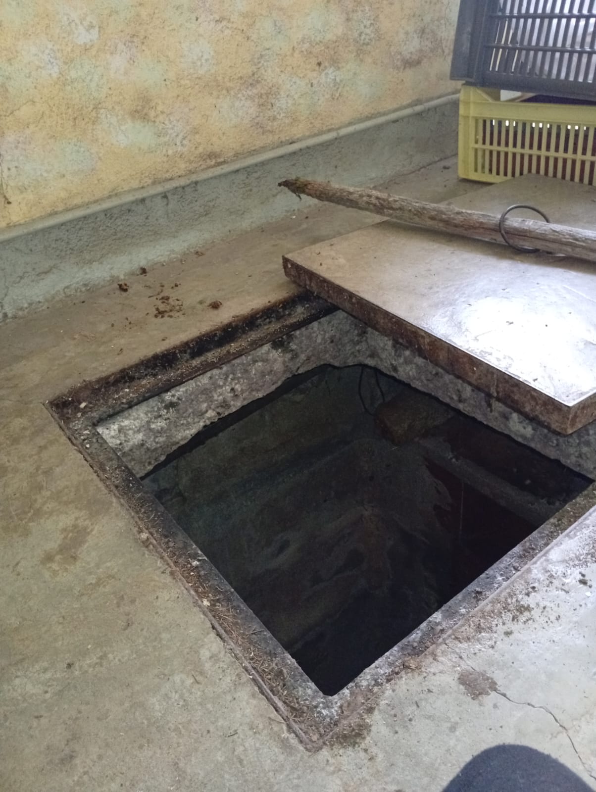

    Il y a une trappe dans le séjour, que j'ai rajouté sur le croquis, c'est une trappe au sol qui donne dans la cave dessous. Elle était très dure à soulever mais du coup ça m'a permis de mesurer l'épaisseur de la dalle.
    Les poutrelles du voutain ont une portée de 7m (6,85m). Desolé j'ai pas eu le temps de prendre en photo les voutains, j'étais avec mes ptits et j'ai pas pensé à tout...
    Voici les cotes de la maison :

    Et enfin 2 photos de la fissure, sur un autre post, dont une en "macro" (entre guillemets car avec un smartphone c'est assez rudimentaire comme macro... sous la dalle ça s'effrite assez facilement avec une pointe d'un couteau. Pas de ferraillage ça c'est quasi sûr.

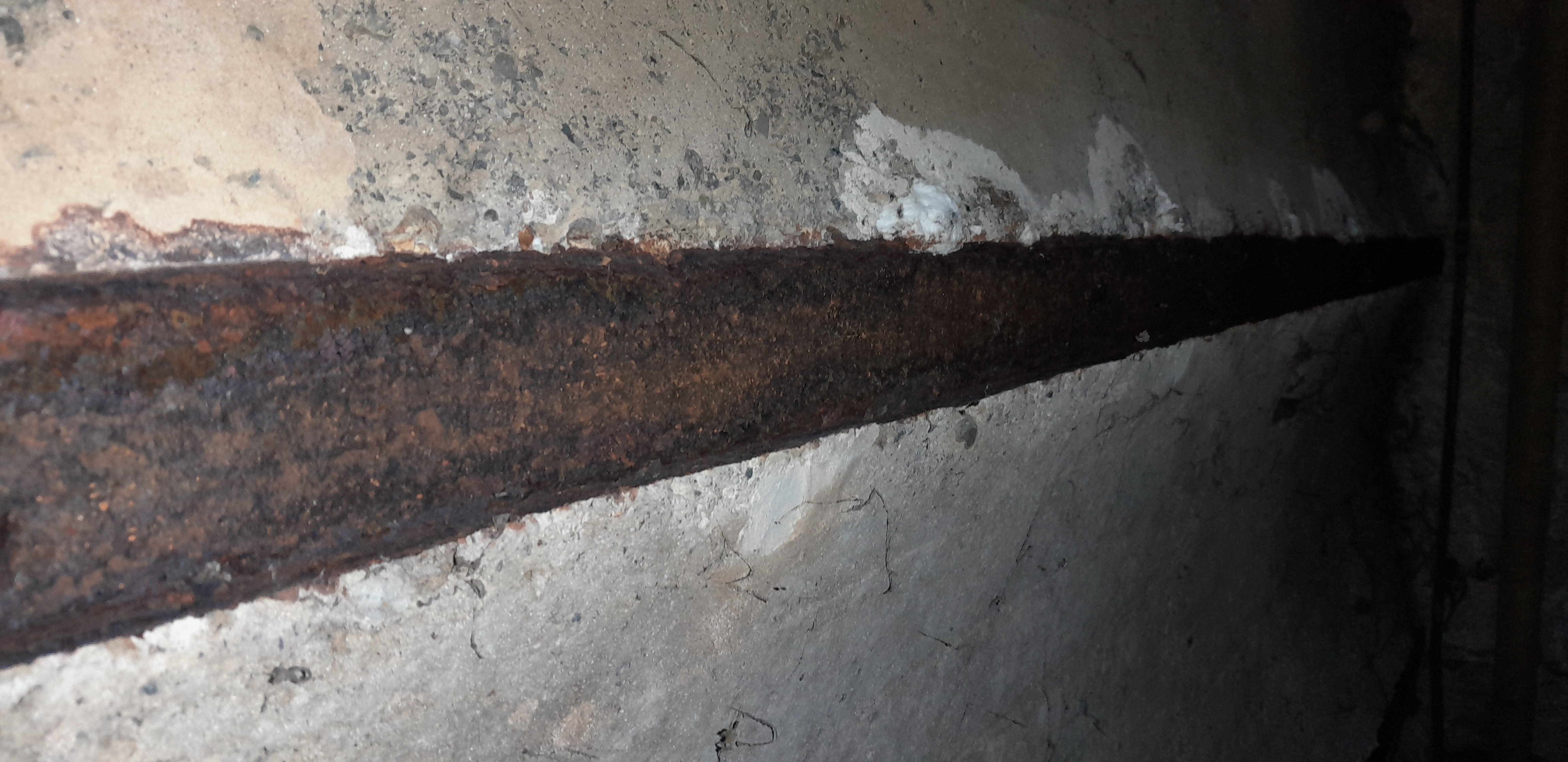

    Quand je dis que ça s'effrite assez facilement sous la dalle c'est pas "sous" la dalle, c'est dans les fissures.
    SK69202
    Si c'est là depuis 50 ans, c'est que ça n'évolue plus, par contre je resterai méfiant sur la charge possible.
    Les fissures semblent profondes et vu les 15 cm d'épaisseur annoncés, je pense que la dalle est cassée, ça traverse mais faudrait voir dessous.
    D'ici je ne peux pas dire grand chose de plus.

    Effritement : la dalle peut être de la qualité un sac de ciment par camion de sable ?
    La taille de l'ouverture doit permettre e vérifier la présence du ferraillage
    La mer est-elle éloignée du lieu ?
    Des fissures existent-elles sur les façades extérieures, les mouvements internes peuvent se retrouver sur l'extérieur ?
    Nature du sol ?
    Des fissures ou des amorces existent-elles au plafond, selon le matériau utilisé ?

    Je suis dans la Drôme donc loin de la mer. Il y a une légère fissure sur l'extérieure mais qui ne correspond en rien à celle de la dalle. Le sol est bien argileux donc il y a du gonflement et retrait mais il n'y a que cette dalle du séjour qui a bougé. Pas de decalage de part et d'autre des fissures.
    Maison d'avant 1900, jamais été isolée. Region où au printemps il n'est pas rare qu'il y ait des amplitude de température de 25-30°C en 24h.
    Est-ce délirant de poser un parquet sur lambourdage flottant dessus si je m'assure que ça ne bouge plus?

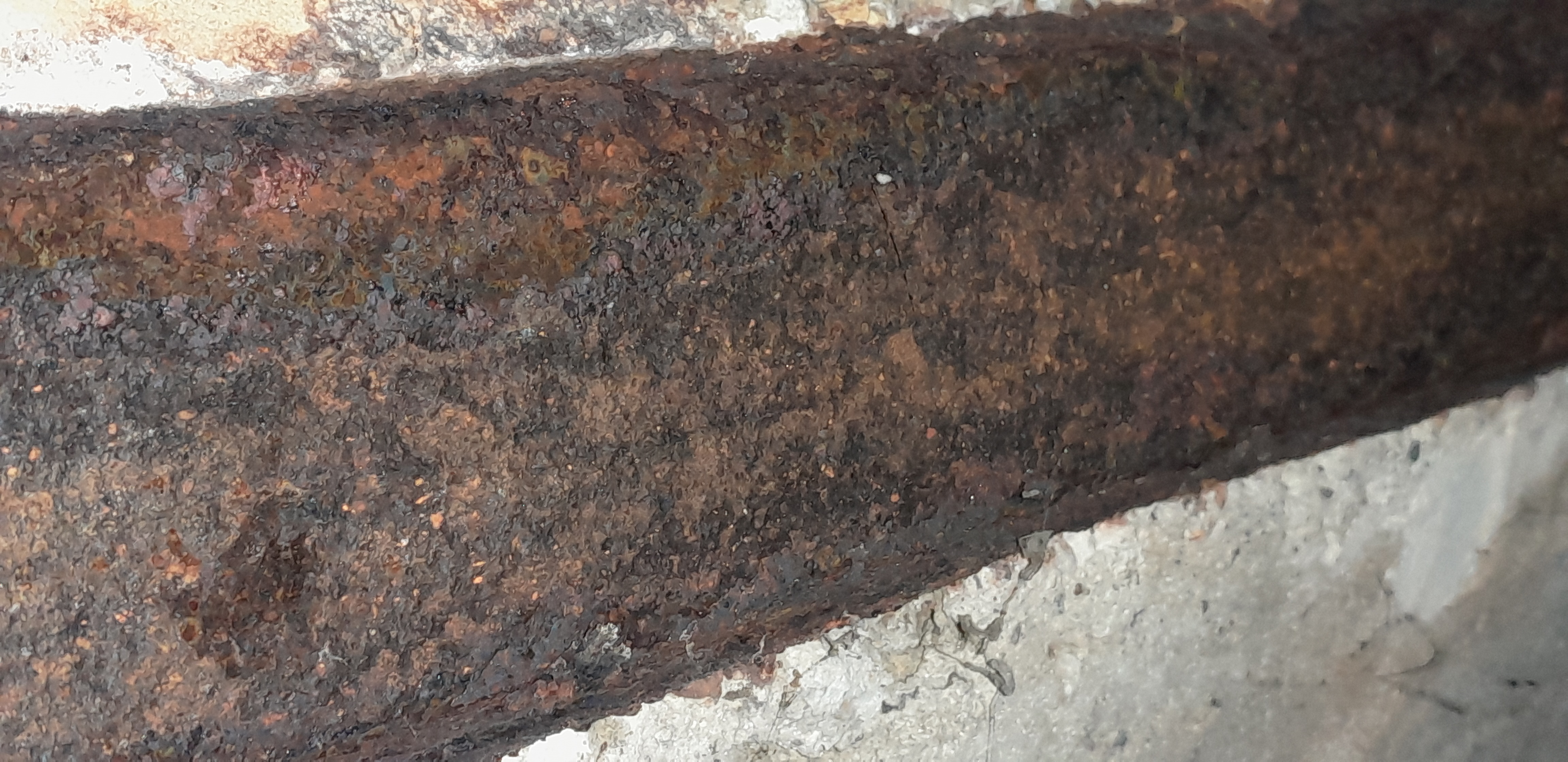

    Vous dites avoir gratté l'aile inférieure des poutrelle, mais l'âme (la partie verticale) est-elle visible ? Parce qu'elle peut être entièrement corrodé et dans ce cas elles ne portent plus grand chose. La maison doit avoir un bonne centaine d'années, exactement l'age où ça lâche. En l'absence de toute autre signe sur les murs c'est sûrement ça. Prévoyez de refaire la dalle (porteuse) et vous êtes reparti pour un siècle.

    Je ferais faire un devis pour le remplacement de la dalle. La remplacer aurait l'avantage de supprimer cette trappe qui semble inutile et d'intégrer un isolant.

    Je pense que c'est cette photo qui a beugué
    Du coup la fissure est sur la partie en haut a gauche de 4mx6m

    Une dalle de portée 6.85m ça ne s'improvise pas et je doute que celle ci soit proche des normes actuelles;
    Renforcer par dessous ,c'est une solution ,mais ça restera tj un mauvais béton reposant sur de l'inconnu en résistance;
    je pense qu'il vaut mieux faire un devis de remplacement total et de négocier l'achat sur cette base;

    Se souvenir que le ciment est très performant à la compression.
    Par contre, exposé à un étirement ou une flexion, la rupture vient vite à l'endroit où l'effort est maximum.
    Faire valoir qu'il faut faire des analyses.
    Un plancher flottant en bois doit pouvoir faire l'affaire, si les ruptures sont anciennes, il peut s'agir d'une construction qui s'est posée un peu vite ou mal.

    Ça fait un petit moment que je suis pas revenu, le temps passe vite et mes journées sont bien remplies...
    On m'avait dit de poster des photos des voutains, d'où mon retour!
    Sur l'ensemble des poutrelles il y en a une vraiment plus rouillée que les autres, je l'ai gratté et la couche de rouille doit faire 2mm aux endroits les plus corrodés.

    je ne sais pas si l'ame métallique est un té de 200x100x5mm;toujours est-il que seul,ce profil de 6.85m ne supporte pas grand chose;
    tu devrais prendre une règle de 5m,la caler aux extrémités par du 2cm et mesurer la flèche au milieu;
    en tous cas ,si par dessous tu mets un IPN en travers ,çà changera beaucoup les choses;
    Surtout si le 5 mm est corrodé, et qu'il n'en reste que 3 mm de vraiment structurel et intègre.
    La sensibilité à la charge ponctuelle et / ou permanente sera trés forte.
    Le T sera un module assez "élastique", bien plus que le béton.

    Je reviens après un "long" moment. Je suis à fond dans la rénovation de la maison donc plus beaucoup de temps. Mais ça me tenait à coeur de revenir aux nouvelles.
    Du coup j'ai pas fait grand chose pour ces ipn. J'ai 2 amis, qui n'en sont pas à leur première réno ni pour l'un ni pour l'autre, qui sont passés voir ça de plus près et pour eux il n'y a vraiment pas de quoi s'inquiéter. Pourtant ils sont précautionneux et ont tendance à surévaluer les risques je trouve (surtout un). Donc j'ai commencé à meuler au disque de décapage et puis du rustol.
    J'ai eu beaucoup de boulot dans le reste de la maison, dont un renforcement du solivage des combles avec poteaux de maintien que j'ai fait descendre dans la cave sur semelles isolées. Du coup j'ai du traversé la dalle du séjour (la dalle qui repose justement sur les voutains) et j'ai pu voir l'aile haute et l'âme de l'ipn sur 2 ipn, ils n'ont pas un point de rouille, ils sont en super état. Ça m'a un peu conforté. Je pense que dans un futur relativement proche je renforcerais ces poutrelles de voutains en rajoutant un ipn perpendiculaire.
    Pour la lezarde sur le sol du séjour (c'était le problème de départ de ce fil !), en juin j'avais mis des taquets de platre pour voir si ça bougeait et rien n'a bougé. Pourtant en mai le sol était détrempé, et depuis il est extrêmement sec. La lezarde n'est présente que sur la chape de 5cm d'épaisseur. Faut dire que j'ai viré 3 meubles de 80kg mini chacun (meubles qui étaient resté là quand j'ai acheté), et durant plus de 20ans ils mettaient un pressoir à raisin au milieu de la pièce au moment des vendanges donc bon... ça et plein d'autres meubles massifs qu'ils devaient probablement avoir en plus.

    Tout porte à croire que vous aviez faux en effet...mais pas tout en y regardant de plus près...
    En fait les fissures sont belles et bien plus larges en surface qu'en profondeur et (surtout) il y a un léger bombement au niveau de l'intersection des 2 fissures...
