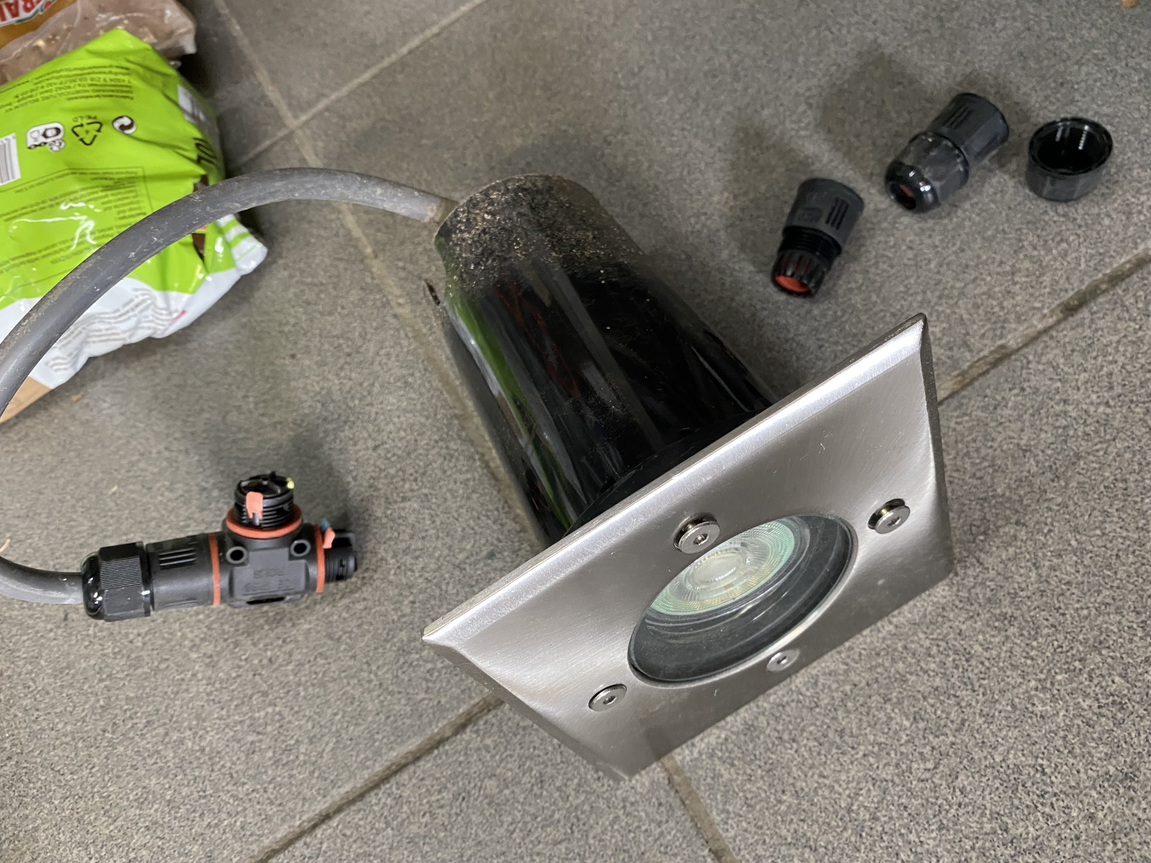

    Bonsoir à tous,
    J’ai décidé de remplacer 5 lampes au sol encastrées autour de ma maison, les anciennes étant devenues complètement inutilisables (plus étanches et complètement rouillées).

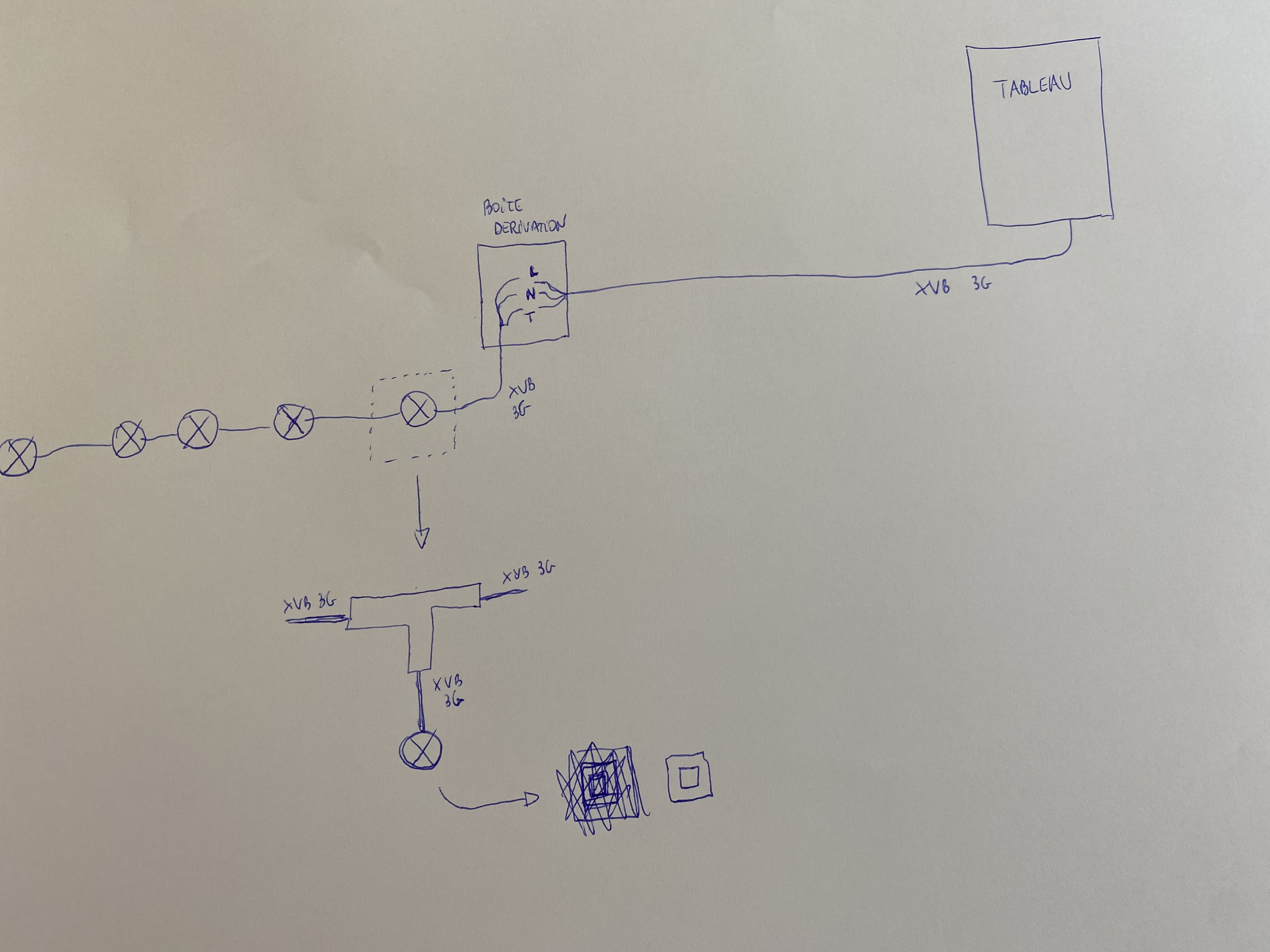

    Les 5 lampes sont branchées en parallèle. En principe il y a une lampe (la dernière du circuit) qui est connectée à un seul câble XVB 3G (enveloppé dans une gaine flexible), tandis que les 4 autres lampes sont connectés à deux câbles du même type (pour faire la connexion parallèle avec la lampe suivante). Les nouvelles lampes que j’ai achetées ont une boîte d’encastrement avec une seule entrée munie d’un presse-étoupe, j’ai donc dû utiliser une boîte de dérivation IP68 3 entrées (en forme de T) afin de faire partir un seul câble vers les lampes.
    Le départ du circuit se fait du tableau par un câble XVB 3G vers une boîte de dérivation dans le garage (en principe utilisée pour connecter un détecteur de mouvement mais ce n’est pas le sujet ici). Un autre câble XVB 3G part de cette boîte de dérivation vers les lampes.
    Le circuit des lampes est alimenté via un disjoncteur divisionnaire 10A lui même alimenté via un disjoncteur différentiel 63A 300mA commun pour tout le reste de l’installation électrique. Les lampes sont à double isolation et ne doivent donc pas être reliées à la terre.
    Dans la boîte de dérivation les fils de terre sont bien reliés ensemble mais pas utilisés au niveau des lampes. Je ne sais pas si ça a une quelconque importance mais j’ai remarqué que la vis qui relie les terres ensemble est un peu noircie (?). Au niveau des lampes mêmes, il y en a certaines où le cuivre des câbles était noirci (je suppose oxydé, l’ancien propriétaire avait dévissé le cache des lampes et elles ont donc pris l’humidité).
    Après avoir câblé toutes les nouvelles lampes j’ai remis les plombs et après 30-40 secondes le disjoncteur différentiel de l’installation a sauté (et pas le disjoncteur divisionnaire du circuit). J’ai remarqué qu’une seule des lampes ne s’allumait pas, je l’ai donc bien câblée (il y avait un fil mal branché) et j’ai remis les plombs mais de nouveau, le disjoncteur saute après une petite minute. Pendant les quelques secondes où le circuit vit, toutes les lampes brillent bien.
    J’ai passé beaucoup de temps à câbler toutes ces lampes et c’était un travail épuisant, littéralement pendant des heures à 4 pattes avec des accès très compliqués (branches, racines, klinkers très durs à retirer, …). Aussi je n’ai pas vraiment envie de devoir toutes les retirer une à une pour voir si tout est bien câblé, surtout qu’avec les boites de dérivation enterrées j’ai le sentiment que le problème peut vraiment venir de tellement d’endroits différents …
    De ce que je comprends, vu que c’est le différentiel qui saute il doit y avoir une fuite vers la terre (littéralement) à laquelle serait reliée le piquet de terre de la maison (?). J’ai aussi entendu qu’au lieu d’avoir un défaut d’isolement à une lampe, il pourrait y en avoir plusieurs combinés qui ensemble dépasseraient les 300mA.
    Est-ce que je peux «*facilement*» identifier un défaut d’isolement ? J’avais pensé à relier (disjoncteur éteint) le fil de phase (ou neutre) qui part vers les lampes aux terres dans la boîte de dérivation du garage et de tester la résistance avec un multimètre dans chaque lampe (que je déconnecterais des autres) entre phase et neutre (dont l’un serait donc relié à la terre).
    Ou bien couper le circuit des 5 lampes à chaque étape et voir avec un multimètre en mode courant le courant qui circule dans la phase et qui revient dans le neutre (au niveau de la boîte de dérivation du garage).
    Je ne sais pas si un de ces tests a plus de sens que l’autre ?
    J’aoute un schéma du circuit pour permettre (j’espère) d’y voir plus clair. L’encadré en pointillés représente le câblage avec la boîte de dérivation IP68 mis en place à chaque lampe (à part la dernière).

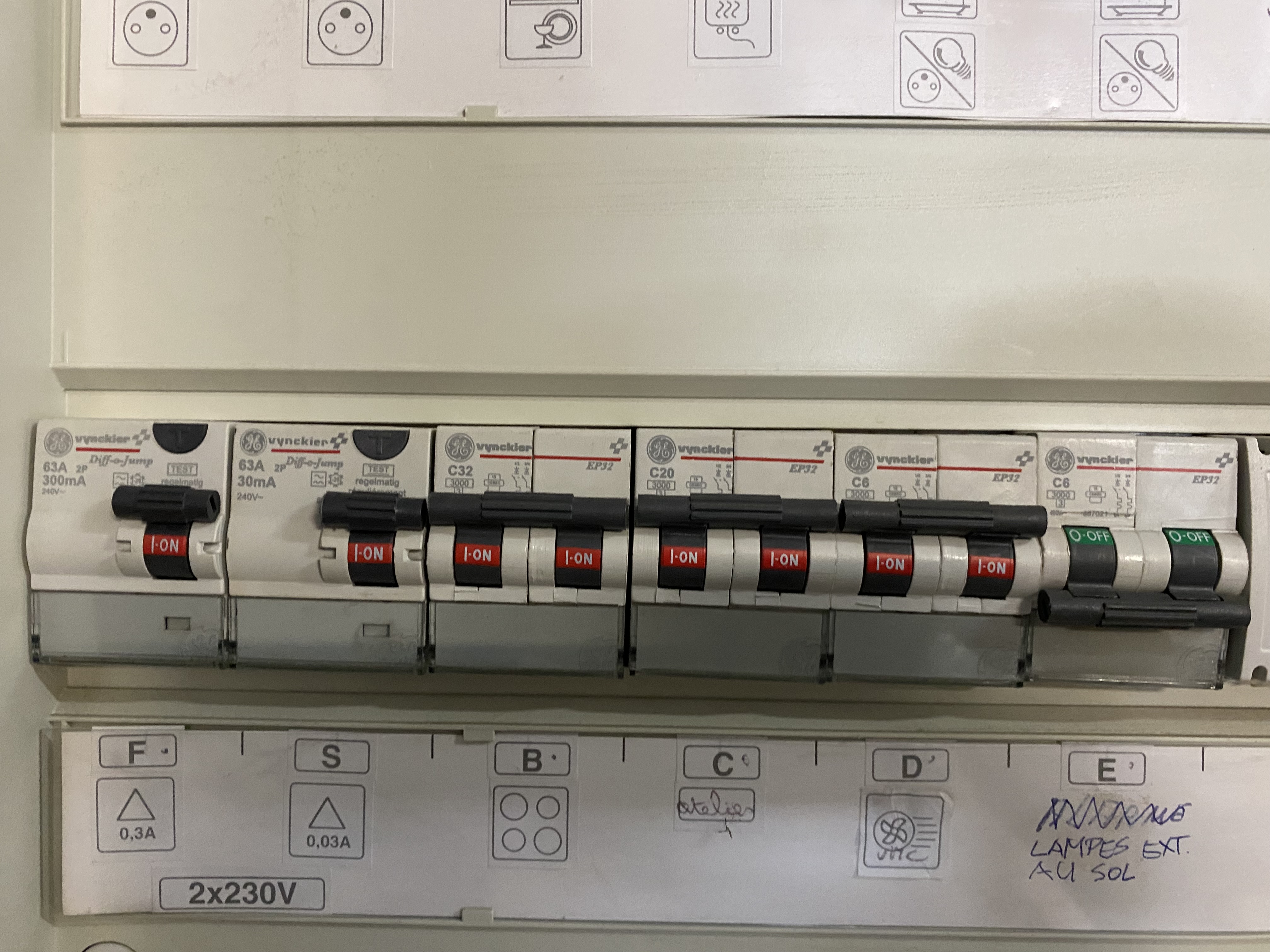

    Est-ce bien un disjoncteur différentiel et es-tu bien sûr que c’est 300 mA, ce qui est énorme et ne protège pas des électrisations. N’est-ce pas le disjoncteur EDF, qui maintenant n’est plus plus plombé s’il y a un compteur Linky?
    Je ne crois pas à des ampoules double isolation en 230V. Ne serait-ce pas plutôt des drivers entrant en 230V (peut-être avec terre) et sortant en basse tension isolée et continue si ce sont des LED? Une datasheet de tes lampes serait bienvenue.
    Pour en revenir à la disjonction si c’est un fort calibre et différentiel, c’est une fuite à la terre, sévère si c’est effectivement un 300mA.

    Les lampes sont en gros des boîtiers encastrés entièrement étanches en plastique et verre dans lequel on vient fixer un culot d’ampoule GU10 sur la phase et le neutre. Pour moi l’ampoule est bien alimentée en 230V.
    Si jamais la référence de la lampe est SLV Solasto 120, je ne sais pas si je peux transmettre le lien directement ici.
    J’ai des spots encastrés dans la maison qui fonctionnent exactement de cette manière donc ça ne m’étonne pas tellement.

    Ce qui est MIEUX , c'est de nous MONTRER les différentiels AVEC leur caractéritiques!
    De meme qq PHOTOS de cette installation ne seront pas un luxe.

    Ci-dessous une photo du tableau avec le disjoncteur différentiel général ainsi que le disjoncteur divisionnaire pour les lampes au sol (tout à droite). J’ai vérifié et cette configuration était aux normes à l’époque.

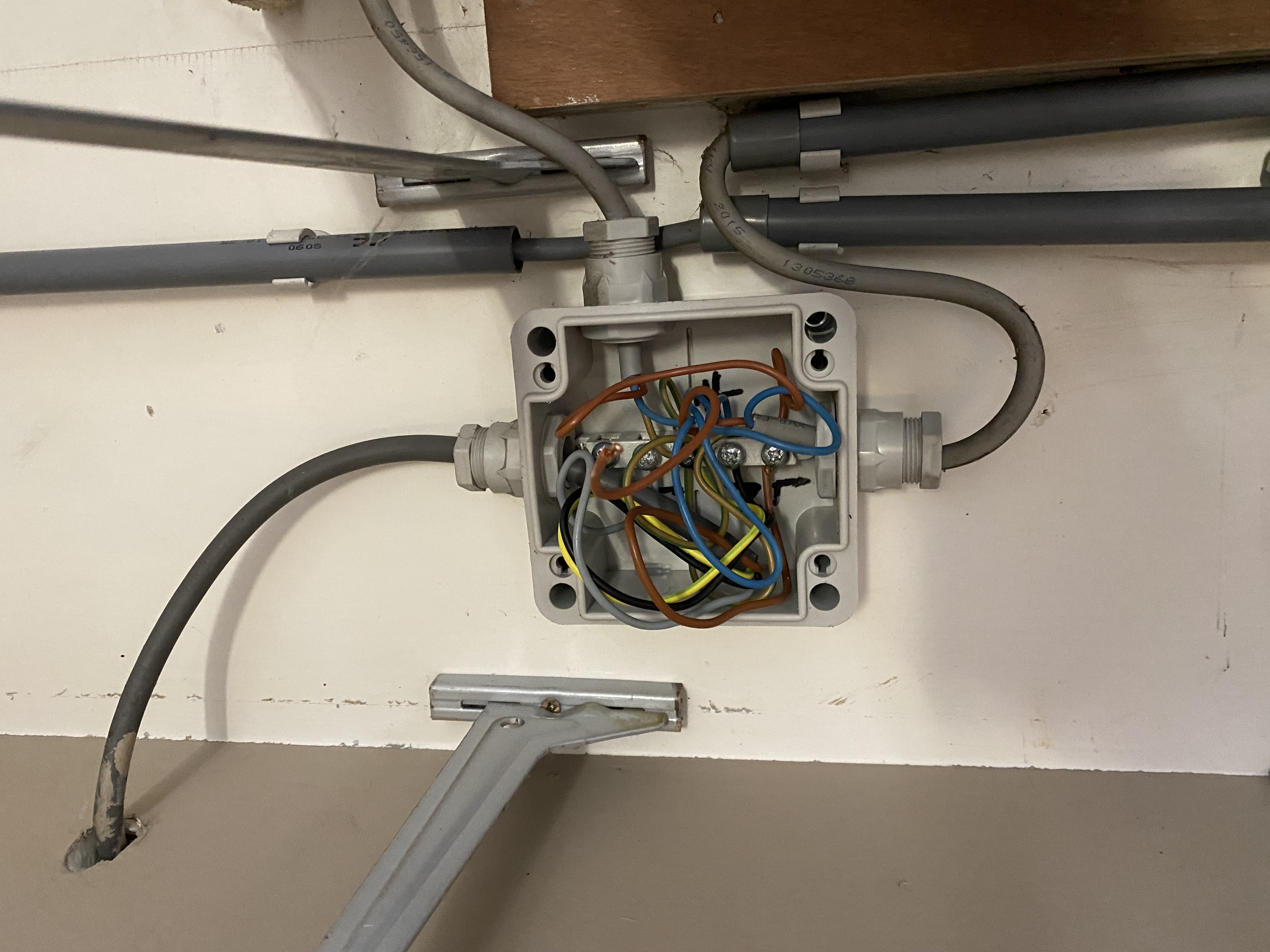

    J’ai pris les mesures demandées dans la boîte de dérivation dans le garage au niveau du câble qui part vers l’extérieur.
    Quand je relie neutre et phase ensemble et que je mesure par rapport à toutes les terres reliées ensemble, j’obtiens une mesure de l’ordre de 20 kohms.
    Quand je mesure entre neutre et terre j’obtiens une mesure de l’ordre de 50 kohms. Même chose entre phase et terre. Et mesure similaire directement entre phase et neutre.
    Ça m’a l’air très faible et je suppose donc que c’est bien là le problème …
    À titre de comparaison j’ai pris les mêmes mesures au niveau du câble qui part du tableau (en le déconnectant du câble qui part vers l’extérieur) et j’obtiens des mesures de l’ordre de 5-10 Mohms, ça me semble plus rassurant ?
    En prenant des mesures aux lampes directement, je suis remonté jusqu’à la première lampe connectée sur le circuit. Quand je mesure entre phase et neutre sur le câble qui va vers les autres lampes, j’obtiens des valeurs de l’ordre de 5-10 Mohms. Quand je mesure entre phase et neutre sur le câble qui va vers le garage, j’obtiens des valeurs de l’ordre de 80 kohms.
    À préciser que beaucoup des mesures que j’ai prises étaient instables, je ne sais pas si c’est dû à la qualité de mon multimètre ou autre …
    Je suppose donc qu’il y a un problème au niveau du câble même qui sort du garage et qui va vers la première lampe. Vu qu’il part dans le sol, j’espère que je serai capable de le remplacer …

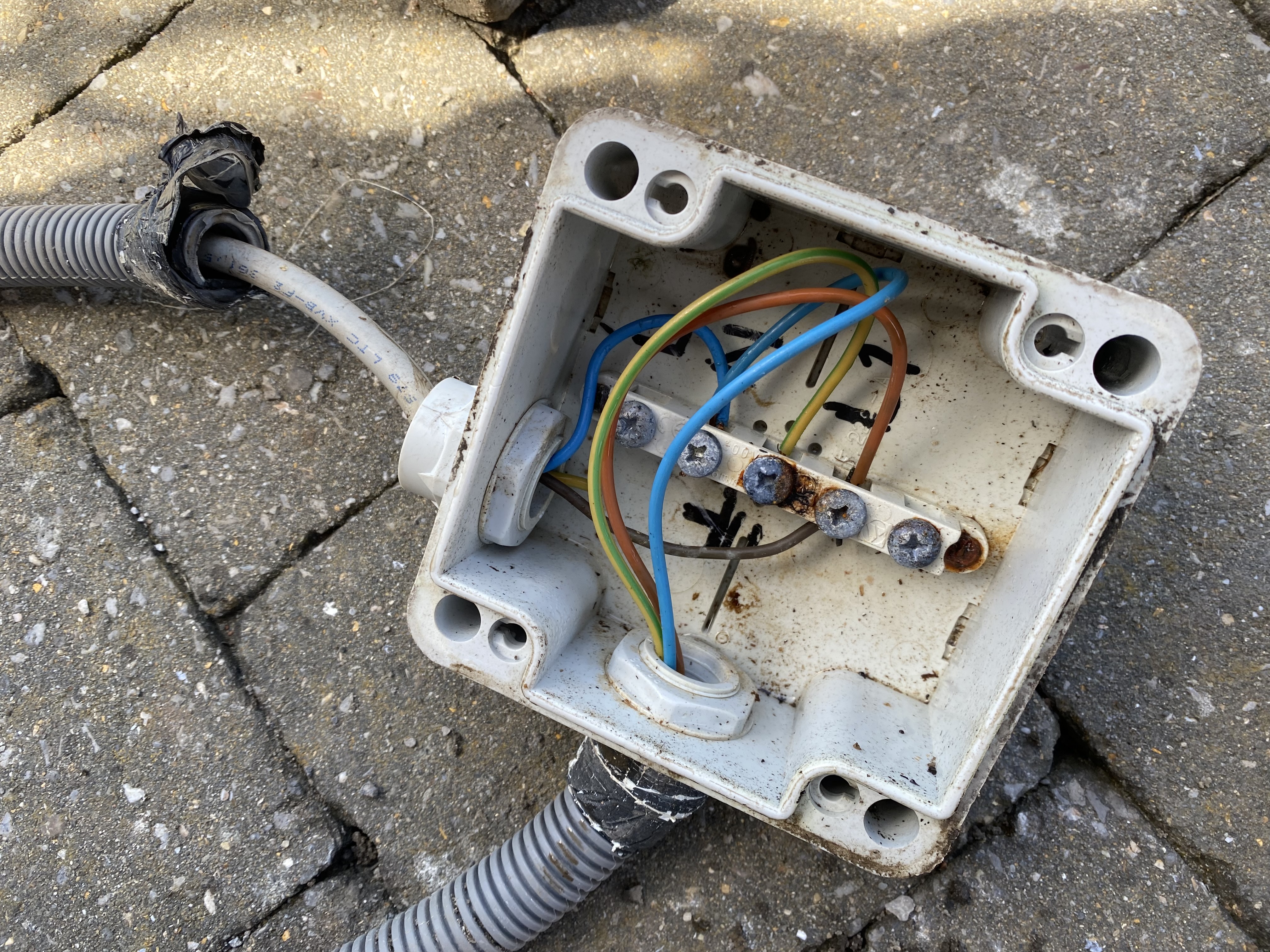

    Voici une photo de la boîte de dérivation dans le garage. Le presse-étoupe s’en haut part vers un détecteur de mouvement (pas utilisé pour mes tests). Le presse-étoupe à droite va vers le tableau. Le presse-étoupe en bas part vers l’extérieur.

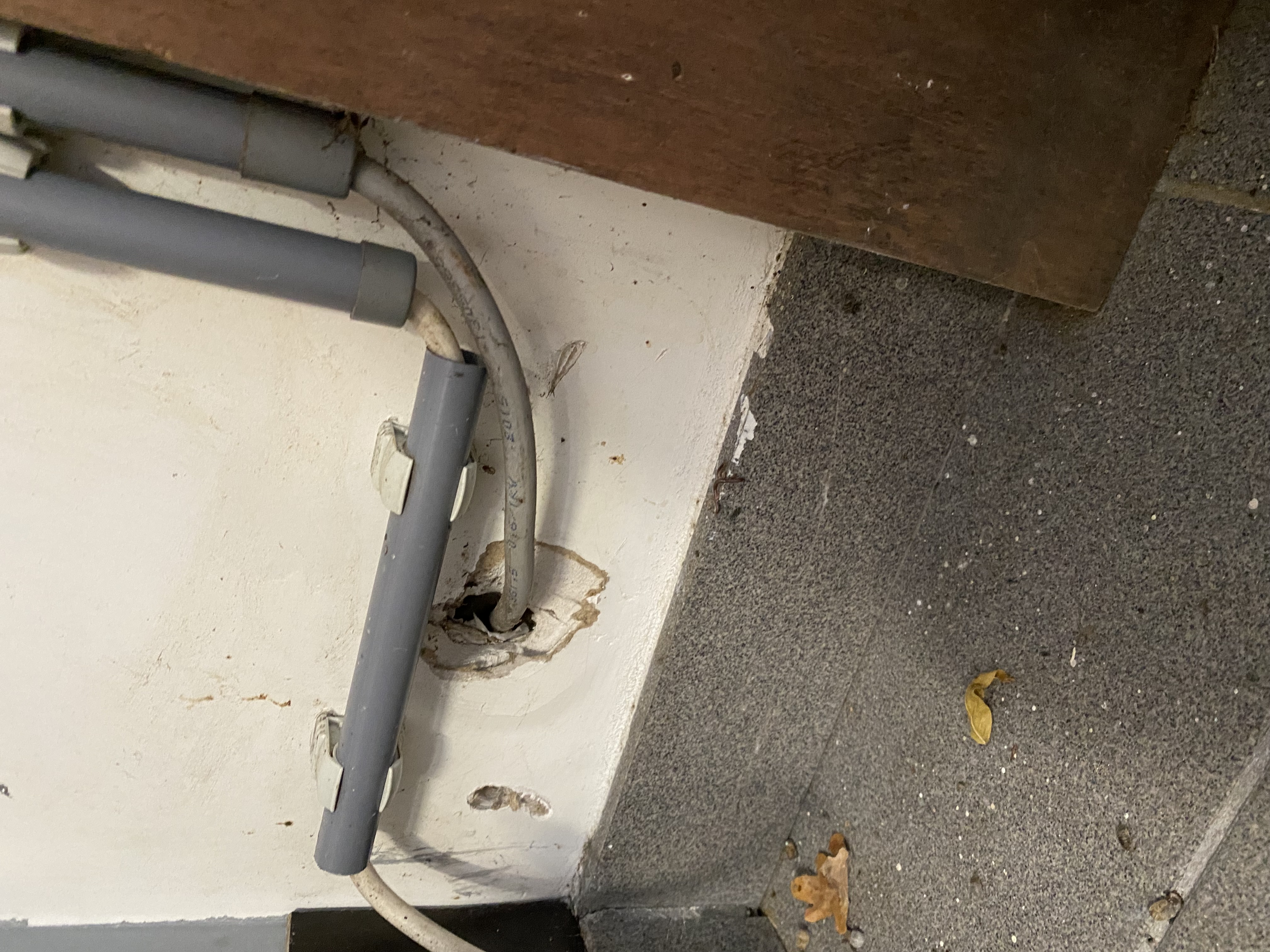

    Ci-dessous une photo de l’endroit où le câble sort du garage.
    Et voici une photo de la première lampe du circuit que j’ai déconnectée (avec la boîte de dérivation IP68).
    Je suppose que le mieux que j’ai à faire est de remplacer le câble qui part vers l’extérieur par un nouveau ? Et peut-être qu’avant, pour être sûr, je pourrais tirer un câble de «*test*» depuis la boîte de dérivation du garage vers la première lampe pour voir si les plombs ne sautent pas de cette façon.

    Généralement l'humidité se trouve dans les boîtes de raccordement.
    Rarement en plein milieu d'un câble sauf si blessure du câble.
    Parfois il suffit de bien sécher et de remplacer les bornes et la boîte de raccordement.
    A toi de "saucissonner" ton installation pour localiser le/les endroits humides.

    Pour moi c’est clairement une blessure du câble car la boîte de dérivation dans le garage est parfaitement sèche et de là le câble part directement dans le mur vers l’extérieur comme indiqué sur la photo.
    Ma seule crainte si je dois remplacer le câble est qu’il ait été «*scellé*» dans le mur d’une manière ou d’une autre et que je n’arrive pas à le retirer.
    Quelle est la manière habituelle de faire quand on perce un trou dans un mur pour faire partir un câble vers l’extérieur ? Je suppose que le trou est bourré de mousse ou autre pour l’isolation au minimum ?

    J’ai refait la mesure et j’arrive à une valeur similaire quand je prenais la même mesure mais côté lampe (donc sur le câble enterré qui venait selon moi du garage).
    Je ferai prochainement quelques tests pour m’assurer que tout fonctionne si j’alimente directement les lampes avec un autre câble que je tirerais dehors depuis la boîte de dérivation.
    En tous cas j’ai essayé de tirer modérément sur le câble côté garage qui sort par le trou dans le mur et rien ne bouge côté lampe, peut-être j’espère à cause du fait qu’il y a l’air d’y avoir des boucles et coudes dans la gaine enterrée …

    Bjr à toi, Hum de l'AIR , n'a jamais bloqué un cable !!
    Les coudes et virages , c'est sur,n'aident pas à la facilité du "coulissement" des cables.

    Remoi, Encore faut il SUR que ces "jonctions" (té) ne sont pas humides...... intérieurement !!
    https://forums.futura-sciences.com/a...-img_1913.jpeg
    Alimenter avec un autre cable, ne résoud pas ( éventuellement ) le probléme de la "jonction" ( s'il y a lieu)

    Bonsoir à tous,
    Après avoir suivi le câble enfoui dans des graviers, il s’avère qu’il allait en fait dans une boîte de dérivation enterrée sous des klinkers où il était connecté à un autre câble (phase sur phase, neutre sur neutre) pour une raison que je ne comprends pas. Peut-être était-ce pour y connecter un autre circuit dans le futur ? C’est ce «*deuxième*» câble qui allait vers la première lampe du circuit.
    Cette boîte de dérivation était IP54, en voyant ça j’ai compris avant même de l’ouvrir que c’était là la source du problème.
    Ci-dessous une photo du résultat après ouverture, nul besoin d’ajouter quoi que ce soit.
    Nom : IMG_1918.jpeg
Affichages : 111
Taille : 3,35 Mo
    J’ai eu l’occasion de faire quelques tests ce soir et tout fonctionne bien. Il me reste juste à faire des ajustements avec le détecteur de mouvement qui commute sans cesse, vraisemblablement parce qu’il capte les lampes au sol qui s’allument dans son champ de détection.
    Merci encore à tous pour votre précieuse aide.
    Re : Fuite de courant lampe au sol [Résolu]
    Merci pour le retour.
    Ce genre de boîte de dérivation ne dois pas être enterré.
    etanchéité insuffisante.
