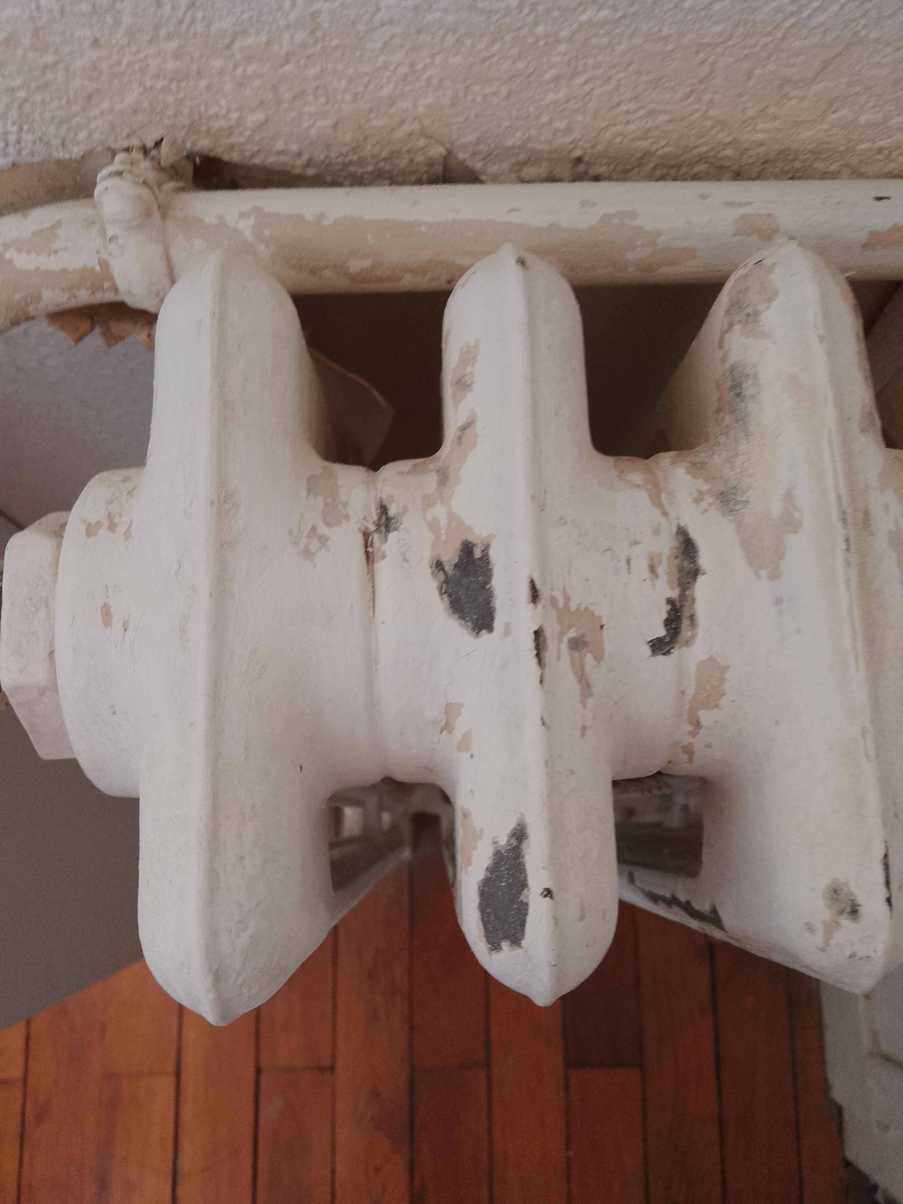

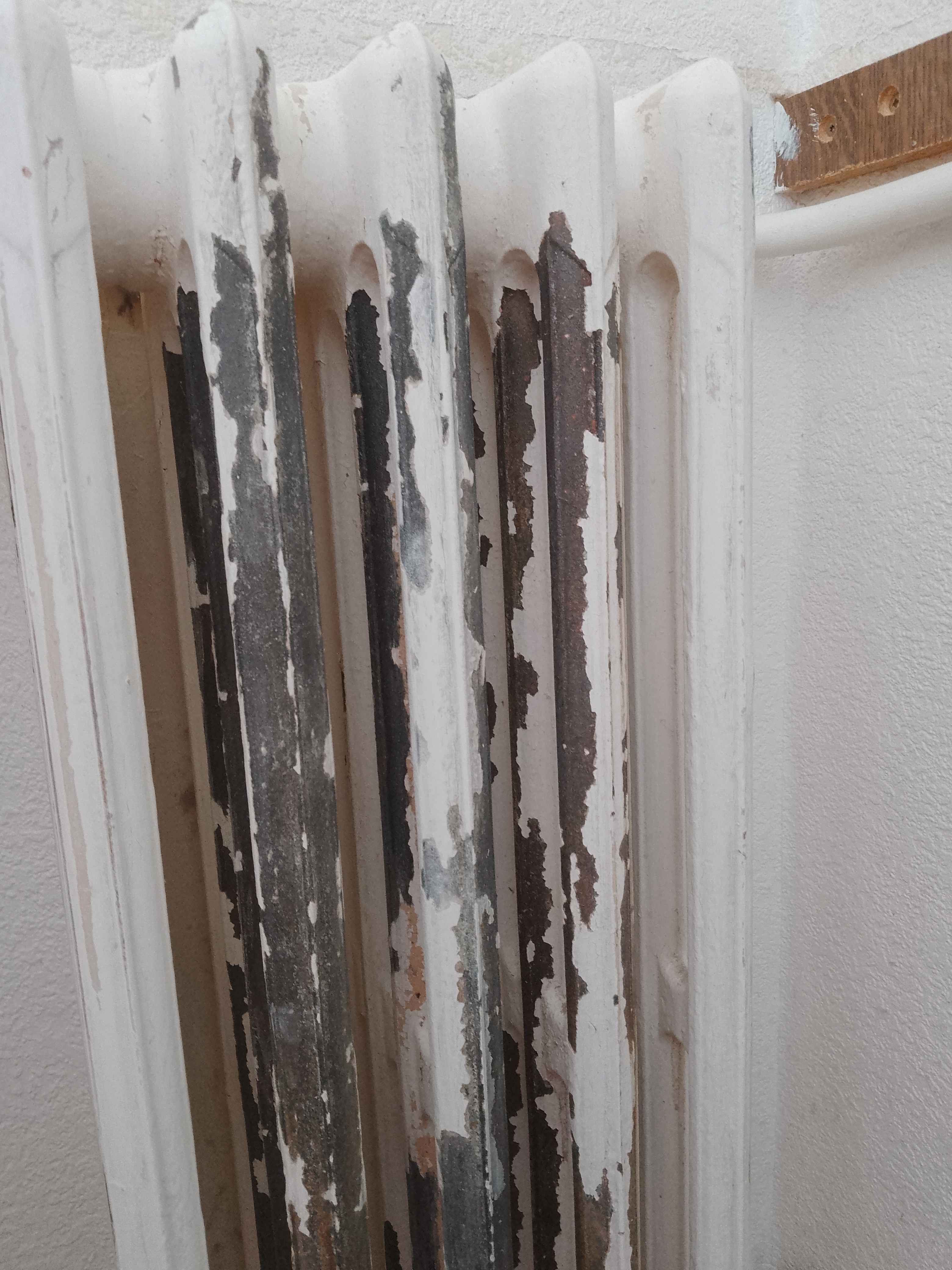

    Je me permets de venir poser quelques questions ici dans le cadre du décapage d'un radiateur en fonte, peinant à avoir de vrais résultats. C'est une pièce ancienne mais vraisemblablement pas antique. Jusqu'ici, j'ai :
    _Retiré ce qui s'écaillait des anciennes couches et sous-couches de peinture
    _Lessivé, séché
    _Décapé (avec un produit général, pas spécialement dédié aux radiateurs)
    _Rincé au white spirit
    _Re-nettoyé avec une éponge et de l'eau
    _Poncé à la main
    Le décapant ne produit que très peu d'effets, poncer à la main n'enlève quasi rien (avec du papier à gros grain, de 80). Plus rien ou presque ne part à la raclette non plus. Je vais essayer de poncer avec une perceuse équipée d'une tête à fils métalliques mais je doute un peu du résultat à venir au vu de l'épaisseur des couches qui restent par endroits.
    Honnêtement, je ne sais pas/plus trop quoi faire à ce stade. La personne de ma famille pour qui je fais ça refuse de le faire démonter et d'aller passer ça à la sableuse.
    Quelles seraient vos solutions pour faire partir ce que l'on voit sur les photos, à savoir les couches de peinture mais aussi la sous-couche ? En vous remerciant pour vos lumières !

    je n'ai pas la réponse car je ne vois pas comment on peut faire un travail correct sans démontage.

    essaye la soude caustique, je vais le faire dans peu de temps, si tu as le temps, je te dirais ce que ça donne chez moi

    çà c'est du boulot pour une sableuse!

    oui c'est du travail à faire par sablage puis peinture ;

    Bjr , J'ai eu fait .... avec des produits décapants pour ce genre de travail.
    Faut pas s'enquiquiner à outrance.
    Passer le produit (grandes surfaces= décapant radiateurs fonte) au pinceau, attendre
    que cela attaque la peinturd 'alllere ( formation de sortes de bulles).
    a partir de là rinçer le radiateur.
    recommençer si ,nécessaire!
    Attention c'est corossif.
    Le hic ,c'est qu'il n'est pas évident d'atteindre difficilement les parties non accessibles.
    Pour un résultat parfait voir les artisans qui ne font que cela pratiquement ( suivant prix à consacrer)

    salut si pas de remontage pas de bon résultat poncer et passer plusieurs couches de bonne peinture

    Sans démontage et sablage, vous êtes condamné à faire de la bouillasse...

    salut
    c'est pas un enduit, c'est dilution a 20% dans l'eau chaude(au soleil) et dans un bain fait avec une palette, 4 planches et une bâche , tous bouchons ouverts; laisser 1 à 2 =jours, puis pompe a haute pression
