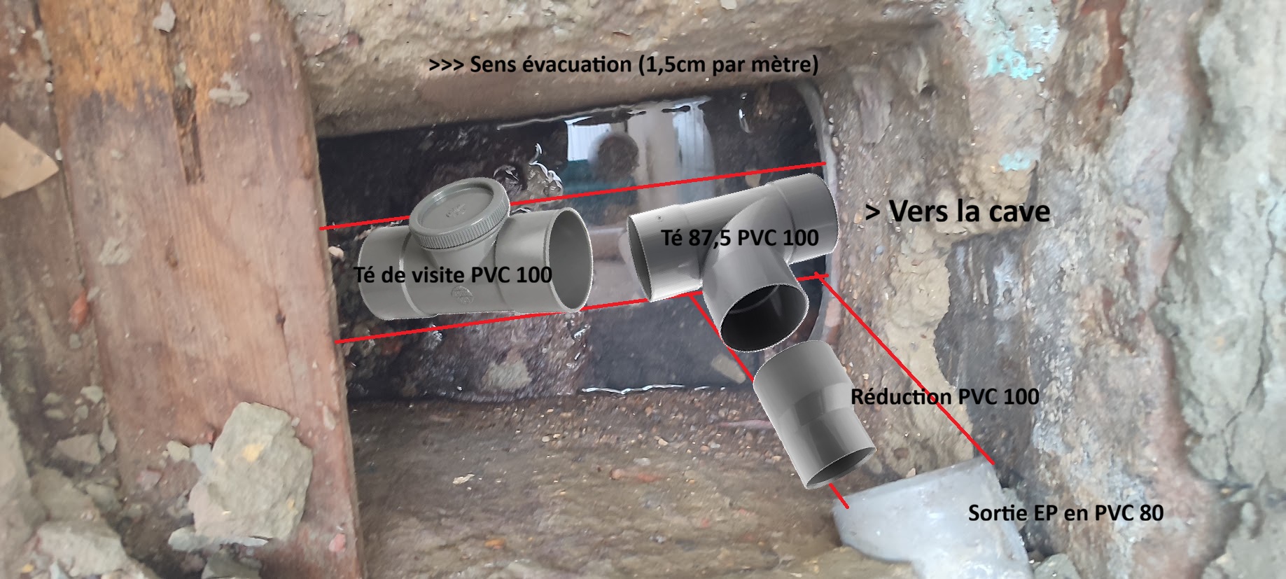

    Je dois refaire l'évacuation d'une partie de ma maison, car il s'agit actuellement d'un ancien tuyau (en grès ou fonte je ne sais pas) qui ne durera pas indéfiniement, et je veux également supprimer un ancien regard avec de l'eau stagnante.
    Voici des photos de ce que je compte faire :

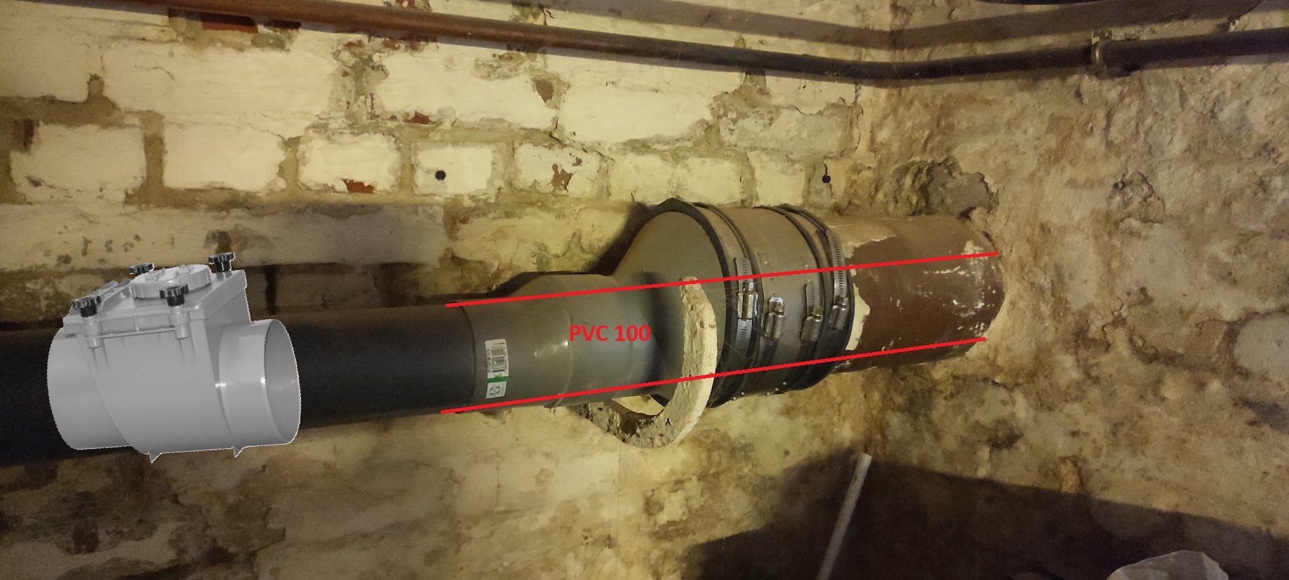

    Le pvc déjà présent dans la cave part ensuite vers le tout à l'égout (avec un dernier raccord plus loin pour les eaux vannes)
    Le Té de visite que je compte acheter :

    Et le clapet anti retour :
    https://www.leroymerlin.fr/produits/...xoCS3wQAvD_BwE
    Et avec des tubes pvc classiques à coller diametre 100.
    Est-ce correct ? Auriez-vous des conseils ?
    Je vous remercie.

    on est bien d'accord que sur ton dessin,les EV et EP sont séparées?
    pourquoi des réductions 100/80,?
    Les accessoires utilisés sont bons;

    normalement on ne doit pas mettre les eaux pluviales dans le tout à l'egout !!
    les eaux pluviales doivent aller au fossé , en campagne , ou dans le reseau au bord de la rue , en ville

    c'est certain...mais çà ne me parait pas clair sur le dessin;

    Il met "Sortie EP en pvc 80 " ,

    Je vous remercie pour vos réponses.
    Alors effectivement les EP partent vers le tout à l'égout dans cette configuration (c'était déjà comme ça) je pense qu'il n'est pas possible de faire autrement : il s'agit effectivement de maisons de ville mitoyennes. Sans jardin, juste une petite cour. L'égout dans la rue est unitaire.
    L'évacuation des EP de la toiture avant part directement sur une bouche d'égout sur le trottoir, qui reçoit aussi les eaux usées. C'est pareil pour les voisins. (Là il s'agit de la descente de gouttière de l'arrière de la toiture).
    Donc effectivement, j'ai prévu ce Té puis cette réduction (car la descente de gouttière étant en 80) pour accueillir les EP.
    Par contre, ce type de branchement ne peut-il pas poser problème ? Par exemple en cas de forte pluie, ça ne risque pas de charger trop fortement le réseau ?

    c'est assez surprenant à notre époque et qui plus est en ville;êtes-vous sûr qu'il n'y 2 réseaux séparés?voir côté mairie;

    oui c'est a voir en mairie !
    on parle couramment de bouche d'egout sur la rue , mais en fait ce n'est pas le reseau de tout à l'egout , mais celui des eaux pluviales .
    les regards de tout a l'egout sont en limite de proprieté , c'est d'ailleurs un siphon pour ne pas avoir les odeurs

    Et que viens faire un "anti retour" sur des eaux.... d'écoulement ( quel qu'il soit )
    Difficile que de l'eau remonte en gravitaire (à moins que TOUT soit inondé... dans ce cas l'anti retour , c'est le dernier des souçis.

    Tu n'as jamais entendu parler d'égouts saturés?

    je crois qu'il pensait aux remontées des mauvaises odeurs ...
    mais y a t il un regard de tout à l'egout ?? .
