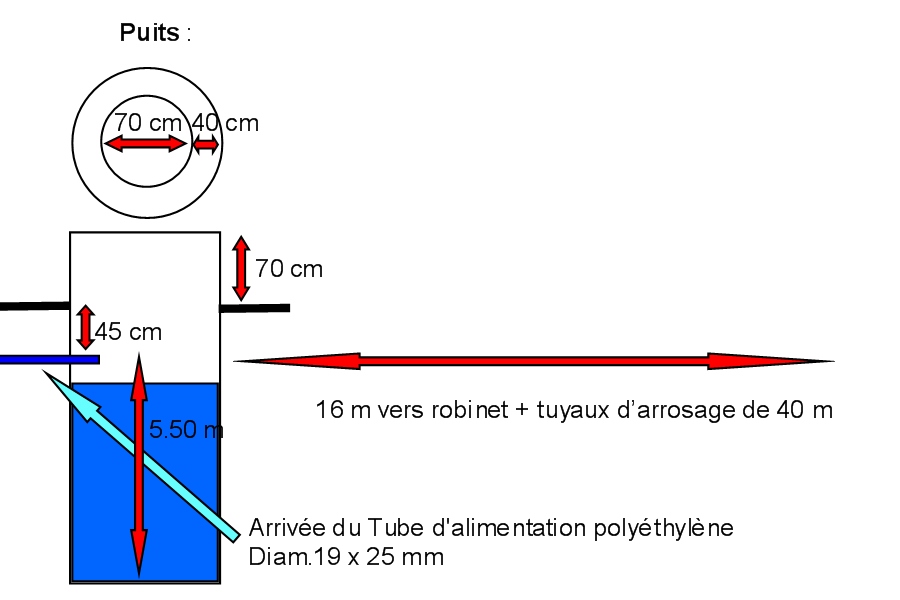

    j’ai un puits pierre à l'ancienne de 5.50 mètres de profondeur (mesure prise en dessous d’un tube d'alimentation polyéthylène Diam.19 x 25 mm) ce tube va du puits jusqu’aux alentours de la maison dans une tranchée de 45/50 cm de profondeur afin d’alimenter un futur robinet. Là, dans l’idéal, un tuyau d’arrosage de 40 mètres pourrait y être branché, afin de pouvoir arroser tous les coins du jardin, quand cela devient nécessaire.
    Le puits à un diamètre interne de 70 cm.
    J’aimerais donc y mettre une pompe immergée qui dure … donc peut-être en inox. Mais je suis perdu dans la jungle des marques et des modèles !
    Avec si possible, un flotteur d’arrêt ne connaissant pas encore comment le puits va réagir avec les fortes chaleurs présentes et à venir. (Je suis en haute-Vienne)
    Mais également avec un clapet anti‑retour intégré ou bien indépendant de la pompe.
    Le tube d'alimentation polyéthylène D25 étant semi rigide, j’ai cru comprendre qu’il fallait un tuyau flexible renforcé pour faire l’intermédiaire entre la pompe et le D25.
    L’électricité est déjà présente sur le puits (boite de dérivation étanche sur la margelle du puits), elle passe dans une tranchée, câble 3x1.5 sur 16 mètres et protégée par un 30mA et disjoncteur C10 dans un tableau supplémentaire dans la maison.
    Maintenant dans la pratique, je n’ai jamais réalisé cela.
    Après lecture j’ai compris qu’il fallait suspendre la pompe idéalement avec un câble inox à environ un mètre du fond.
    Auriez-vous schéma et précaution à observer pour réaliser un travail fonctionnel et sécure ?
    Où trouver le tuyau flexible renforcé ?
    Merci pour vos conseils.

    Avant de faire l'installation il faudrait préalablement tester ton puits, pour être sûr que le niveau d'eau reste stable (ou ne chute pas trop) lors d'un puisage continu. Tu peux faire ça avec une pompe vide cave par exemple.
    Re : Comment mettre une pompe immergée dans un puits de 5.50 m de profondeur pour l’arrosage ?
    BJ,
    Tu as presque toutes les informations utiles.
    Quelques infos à savoir et à prendre en compte :
    Une pompe immergée n'a pas un besoin impératif de clapet antiretour en bas. Elle s'amorcera toujours.
    Si elle en a un, ça ne mange pas de pain.
    Une pompe immergée a besoin de clapet antiretour sur la sortie de pompe si tu as un ballon "réservoir" à vessie et
    un automatisme de maintien de pression entre P mini et P max.
    Ce qu'il faut pour ton cas, c'est aussi définir qui va commander la pompe ?
    a) un boitier de commande automatisé ?
    - qui va contrôler la présence d'eau dans la puits (niveau).
    - qui va stopper la pompe si la pression est trop importante ? (robinet de sortie fermé)
    - ... Une horloge ? Un thermomètre .....
    b) Pour arroser un jardin, un simple interrupteur peut suffire.
    C'est l'utilisateur qui surveille le fonctionnement. C'est ce que j'ai et ça suffit.
    Concernant le câble d'alimentation (3 x 1,2mm²) c'est un peu limite mais dépend de la puissance et de la longueur de câble alimentant la pompe.
    Jusqu'à 1500 W pas de problème en principe pour ton jardin.
    J'ai surement oublié des paramètres ? ....

    Bonsoir Renzo et Jeryko, merci pour vos réponses rapide
    @Renzo,
    je vais essayer de me procurer une pompe vide cave pour tester.
    Depuis qu'on a acheter la maison (10 ans) il y a eu à peine un mètre de différence entre le plus plein et le moins plein et cela sur les quatre saisons.
    @Jeryko,
    Faut-il avoir obligatoirement un ballon "réservoir" à vessie pour de l'arrosage ?
    Pour le câble d'alimentation c'est bien du 3 x 1,5mm² (pas du 3 x 1,2mm²) cela a été mis au départ pour l'éclairage du puits et une prise pour alimenter la tondeuse.
    Ok pour le clapet antiretour sur la sortie de pompe, c'est noté.
    Je pensais à un simple interrupteur. l'utilisation du puits ne va servir qu'à l'arrosage.
    Par contre pour la question "qui va commander la pompe ?" Là je ne sais pas vraiment quoi répondre ! Le fait d'ouvrir le robinet ne suffit pas à la lancer ?
    Je suppose qu'il faut pouvoir contrôler la pression, et un flotteur d’arrêt ... Mais avez-vous un modèle de pompe à me conseiller qui ait tous cela ?

    salut claravaux
    oui une vessie pour réguler la pression
    1,5mm² si moins de 1500W
    oui un simple interrupteur suffit
    faut prendre un modèle avec flotteur d'arret

    Bj,
    Attention, en principe un pompe vide cave n'est pas un pompe immergée !
    C'est une simple pompe avec flotteur pour le démarrage (en guise d'interrupteur) mais qui ne dispose pas de boîtier de démarrage automatique.
    Si tu veux un démarrage automatique il te faut
    Un ballon "réservoir" à vessie pour de l'arrosage n'est pas obligatoire.
    Un ballon sans vessie pourrait suffire (air comprimé par l'eau) mais cela implique le boitier de commande
    dès qu'il y a un fonctionnement automatique ou conditionnel.
    Je te conseille de démarrer directement la pompe à l'aide d'un interrupteur au début sans rien d'autre.
    Si la pompe est vraiment immergée, aucun clapet indispensable.
    Tu dois comprendre le fonctionnement de la pompe, de l'installation, avant de réaliser quoi que ce soit.
    Si tu es bricoleur, tu amélioreras ton système plus tard avec un peu plus d'expérience.

    Bjr à toi, Cela ne certifie pas que le niveau ne baissera pas si tu pompes dans le puit !
    Si pendant x .... tu n'as pas sollicité de puisage, c'est sur que les niveaux peuvent rester pratiquement identiques.
    Faut savoir si l'eau souterraine arrive vite ou met une éternité à se renouveler!!
    Si tu vides ton puit en qq minutes et qu'il met une journée à se "recharger", c'est peut etre pas l'idéal !!
    C'est à ça qu'il faut aussi penser!
    Bien sur si tu puises 10 l et puis plus rien pendant des heures, le probléme et différent!
    A toi de voir quel usage tu vas en faire.

    Bonjour à tous, merci pour vos réponses
    Pour la pompe "pompe vide cave", c'était seulement pour tester le puits, pour répondre à la recommandation de Renzo qui me semble être une bonne idée.
    Faut-il maintenant que je puisse en trouver une pour une journée (peut-être en location ?)
    Pour ce qui est du ballon vessie, vous semblez ne pas être tous d'accord sur son utilité ou pas ?
    Mon utilisation de la pompe ne sera que pour faire de l'arrosage du jardin. (petit jardin )
    Je suppose que si je met un ballon vessie, il doit se trouver à l'abri du gel et pas "dans le puits" ?

    En même temps celui-ci n'est pas vraiment inconnu puisqu'il est clairement noté dans notre contrat d'achat (Notaire)
    Autre chose qui m'a étonné : l'obligation d'avoir un compteur
    merci Le Triolin pour le lien de la pompe à main ... C'est une solution encore possible https://www.leroymerlin.fr/produits/...-98300038.html
    Le terrain à arroser fait 800 m2, mais tout n'est pas à arroser, seulement quelques coins "stratégiques".
    Pour en revenir à la pompe, avez-vous des marques (voir des modèles) à surtout éviter, et le contraire, les pompes qui font bien leur "Job" et en plus dans la durée.
    Et mon utilisation se limite essentiellement à l'arrosage.

    Remoi, Le choix de la pompe dépends essentiellement du volume d'eau à puiser pour un débit de X litres. pendant une durée de ! ( à définir)
    '' Tuyau d'arrosage de 40m" n'indique pas la section du tuyau ( on va supposer 16/25)
    Le tout va dépendre (pompe) des capacités du puits..

    Je rejoins Bounoume, t'embête pas va au moins cher et prends de l'expérience sur la connaissance de ce que peut le puits.
    Pompe immergée eau chargée premier prix, j'en ai une dans un endroit autrement plus redoutable qu'un puits d'eau clair.
    Immersion admissible supérieure à la profondeur du puits.
    Hauteur de refoulement à débit nul supérieure à 30m (histoire d'avoir 1 bar à la lance)
    Pas de clapet en bas, le retour d'eau permet une chasse inverse de la crépine, ça gère le gel mais il faut un moment bref pour que l'eau arrive.
    Pompe à minimum 30 cm du fond.

    En faisant des recherches j'ai trouvé des pompes immergées de 80 € (VEVOR) jusqu'à presque 500 € ( Guinard Loisirs IDRAMATIC)
    Bon un grand écart entre les deux, mais quoi vraiment retenir dans les caractéristiques, pour affiner son choix ?

    Il faut partir du débit et de la pression souhaités au point d'utilisation. Ajouter la hauteur manométrique et les pertes de charge. ça donne la puissance nécessaire de la pompe. Et avec ça il faut affiner avec les courbes caractéristiques des pompes.

    Bonsoir Forhorse,
    Désolé, je ne connais rien à tout cela, je voudrais simplement arroser une partie de mon jardin, j'imagine que la pression et le débit vont participer à cela, mais je ne sais pas les quantifier. J’imagine ce que peut être une perte de charge sans en savoir précisément ce que c'est vraiment, sûrement un limitateur pour faire ce fameux arrosage. Si quelqu'un me demandait comment enfoncer un clou, je lui dirais simplement de se procurer un marteau et j'essaierais de le conseiller le mieux possible sur le choix de cet outils. A question simple, je donnerais une réponse simple, pratique, accessible. Merci Forhorse de votre intervention, cela me montre que je ne sais pas, ce n'est pas grave de ne pas savoir, ce n'est qu'un état transitoire. Mais là cela m'indique quand même qu'après 27 réponses je ne suis pas plus avancé et que le puits risque de rester en l'état, car tout simplement je ne sais toujours pas comment réellement arroser ce jardin. Merci à ceux qui m'ont donné des réponses simples, pas encore suffisantes pour me lancer dans la réalisation de ce projet, mais bon à force d’insister, cela viendra un jour. Trés bonne soirée à tous.

    Bjr Claravaux,
    Tu ne pas savoir "quantifier", encore faut il se poser les bonnes questions.
    Je veux arroser; quel temps d'arrosage je vais ( je peux ) y consacrer ?
    Une demi /heure..... deux heures . C'est TOI qui choisi.
    Il est évident que pour une meme pression et un meme débit le volume DEBITE ne sera pas le meme;⁼;
    Rapport de 1 à 4.
    Donc "la puissance" de la, pompe ne sera pas la meme.
    Une "petite " pompe devra tournée plus longtemps pour une meme quantité d'eau (2 heures)
    Un" "grosse" pompe fera le meme job en 1/2 heure.
    C'est toi qui choisi. , évite toi des calculs
    Pour ce qui est des pertes "manométriques" et diverses ne cherches pas à calculer !
    Ca sera intégé dans le temps que tu consacreras à arroser. donc tu t'en moques
