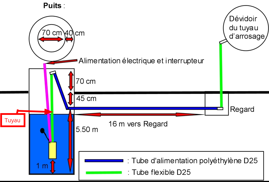

    claravaux
    Re : Comment mettre une pompe immergée dans un puits de 5.50 m de profondeur pour l’arrosage?
    Bonjour Le Triolin et sh42,
    Merci pour le lien.
    Donc pour résumer ce que j'ai compris :
    - La pompe est suspendu dans le puits à l'aide d'un filin en inox à 1 mètre du fond.
    - Le filin est centré pour que la pompe le soit aussi.
    - Je raccorde un tuyau flexible entre la pompe et le D25.
    - Je raccorde la prise électrique de la pompe à une prise étanche avec un interrupteur lui même étanche.
    - de l'autre coté du D25, dans le regard, je raccorde également un tuyau flexible.
    - Et lorsque je veux arroser, je sors le flexible du regard, le branche sur le dévidoir d'arrosage, lance la pompe avec l’interrupteur ... et j'arrose.
    Est-ce bien cela, ou bien ai-je oublié quelque chose ?

  10. #70
    Carminas
    Je suis dans un cas un peu similaire au votre avec un puits de 5m50 de profondeur
    J'ai acheté une pompe de puits automatique : Débit : 0.6 à 4.2 m3/h - Pression : 1.7 à 4.3 bars - Puissance : 0.75 Kw équipée d'un système électronique intégré qui contrôle l’arrêt et le démarrage et la protège contre la marche à sec.
    Je l'ai suspendu à un câble métallique à environ 50cm du fond
    J'ai raccordé un tube flexible dessus qui arrive en surface relié à un polyéthylène avec à l'autre extrémité un robinet (j'ai profiter de refaire ma terrasse pour mettre une gaine entre le puits et l'endroit du robinet, ainsi rien n'est visible)
    J'ai raccordé électriquement sur un disjoncteur dédié afin de pouvoir couper le pompe l'hiver.
    Lorsque j'ouvre le robinet, la dépression crée enclenche la pompe automatiquement et elle s'arrête lorsque je referme le robinet
    Le débit est important (plus que sur l'eau de la ville), j'arrose à plus de 50m sans soucis.
    Si jamais le puits est à sec, la pompe s'arrête automatiquement
    A l'endroit de la liaison avec le flexible, j'ai ajouté ultérieurement une vanne 3 voies pour basculer mon robinet sur l'eau de la ville lorsque le puits à sec.
    Tout cela fonctionne à merveille depuis 7 ans, sans que je ne m'occupe de rien, ni ne touche à rien.
    Seul point d'attention : ne pas oublier un arrosage en cours la nuit, sinon cela vide le puits.
    Dernière modification par Carminas ; 02/06/2026 à 21h44.

    Attention, ça c'est interdit. Il faut une séparation physique des réseaux (que ne peut pas garantir une vanne 3 voies...)

    Remoi, Suffit de se poser qq questions simples:
    Un robinet classique raccordé sur l'eau de la ville, il est TOUJOURS à la pression de l'eau de ville. Sufit d'ouvrir le robinet !
    Un robinet au bout d'un tuyau qui va à la pompe...... y a PAS de pression TANT quel a pompe n'est pas en fonctionnement.
    Il faut donc qu'à MINIMA , l'ouverture du robinet DECLENCHE la mise en service de la pompe..... pour avoir de la pression
    ET que la pompe s'arréte à la fermeture du robinet.
    Dnc faut un dispositif ASSERVI à la pompe.
    Avec une vessie/surpresseur cet inconvénient disparait, mais c'est un montage plus complexe.
    Suffit d'y réflechir un instant.
    C'est en se posant des questions ( mais qu'est ce qui peut intervenir pour que cela puisse fonctionner)
    que l'on arrive à comprendre.
    Si on s'en, tient à "...J'ai toujours arrosé à partir d'un robinet extérieur, auquel je raccordais un tuyaux d'arrosage,..."
    c'est un peu court en terme de '"comment ça marche"

    @Forhorse, Bibifikotin et Jeryko,
    Est-ce que le schéma en post 69 https://forums.futura-sciences.com/b...ml#post7363322 est correct pour l’installation d'une pompe simple ?
  17. #77
