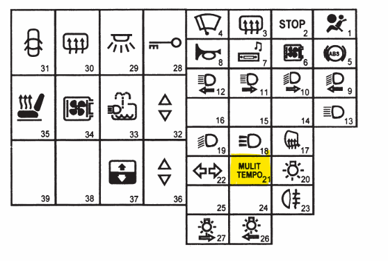

    Pour ma part, la conso anormale s'est interrompue en enlevant le fusible 21 de l'habitacle. Voici l'implantation pour la phase 1 :
    Nom : Fusibles.png
Affichages : 170
Taille : 109,3 Ko
    Fusible 21 = 5 A Boîtier multitemporisation-prise diagnostic
    Pièce jointe 519846
    Merci je vais vérifier dès que la canicule se calme. Pas de place à l'ombre, on tient pas 30 secondes dans la voiture à l’arrêt. Pour l'électrovanne d’arrêt j'ai vu la modification de mes yeux. Sur une Clio II société, le gars s'est emmerdé pour accéder à l'électrovanne d'origine, il a un peu joué de la disqueuse. Il a mis un modèle basique à 12€. Il a tiré un fil après contact et le tour était joué.

    Mea culpa, sur phase 1, c'est l'électrovanne qui est codée à priori, et non le calculateur moteur contrairement à la phase 2. Donc dans ce cas, le remplacement de cette électrovanne pour une basique supprime l'anti-démarrage.
    Question vocabulaire, le calculateur dans l'habitacle s'appelle BMT pour Boitier Muli Temporisation sur ph1 et UCH sur ph2.

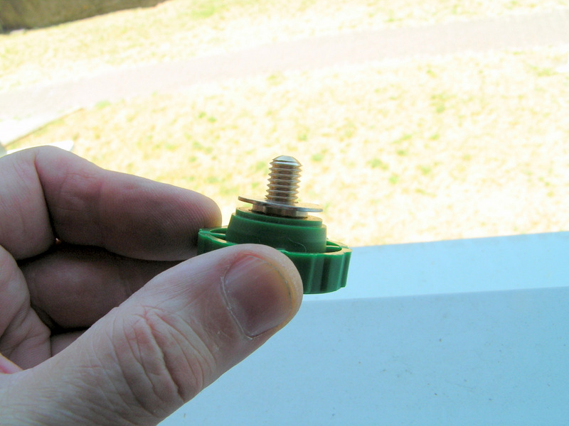

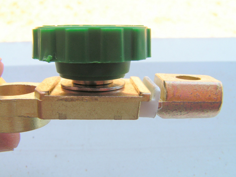

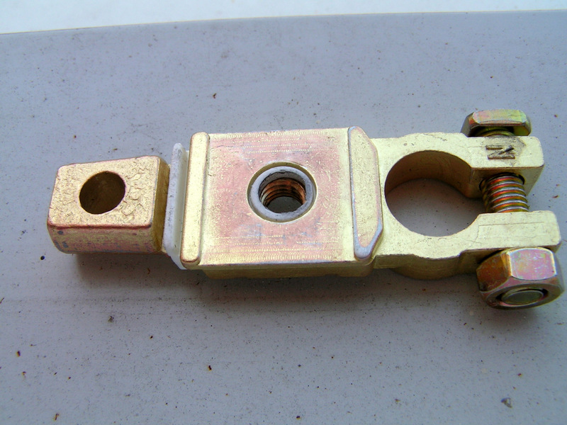

    J'ai reçu le bouzin ce matin. Le point qui me paraissait faible était la surface de portée circuit fermé, vis serrée. Pour tenter d'améliorer j'ai serti une rondelle qui augmente quelque-peu la surface de contact. Ce qui se déteriorera en premier je pense que ce sera le filetage du "robinet" il est déjà un peu lâche.
    A poser demain quand la batterie sera chargée.

    mouai c'est bizarre cette portée trés faible donc la vis est le conducteur.
    et donc sur la borne + ou négative ?
    et le câble avec une cosse ?
  24. #54
    Re : Batterie auto se déchargeant bizarrement [Abandon]
    à mon avis la surface de contact a du être calculée et être amplement suffisante
    https://stex24.com/fr/guide/courant-admissible
  25. #55
    bonsoir un démarreur c'est environ 300A bon ca ne dure pas 6mns...
    je n'aime pas la vis qui pourrait se desserrer tout seul avec les vibrations ca doit dépendre de l'hémisphère peut être c'est juste mon inquiétude...
    https://www.youtube.com/watch?v=pVij_zzL5ZY
    donc l'astuce on branche le connecteur de batterie sur ce dispositif ainsi pas besoin de toucher le cable...

    En tournant plusieurs fois le bouton vert, l'empreinte sous forme de rayure ne fait qu'un tout petit sillon à ras du cercle formé par le plastique blanc isolant. la partie entre le filetage et l'isolant c'est du contact en moins. La théorie veut que la rondelle augmente un peu la surface de contact puisque coté "robinet" elle porte sur toute la surface dispo ce qui n'est pas le cas initialement.
    Certains commentaires mentionnent que lors de démarrages insistants le coupe batterie est brûlant ce qui implique une conception défaillante.
    Par-contre pas de risque que ça se dévisse avec les vibrations. Demain je le monte, je verrai si le démarreur tourne bien. Je ferai plusieurs préchauffages, phares allumés, ce sera un bon test surtout pour voir si le machin chauffe.

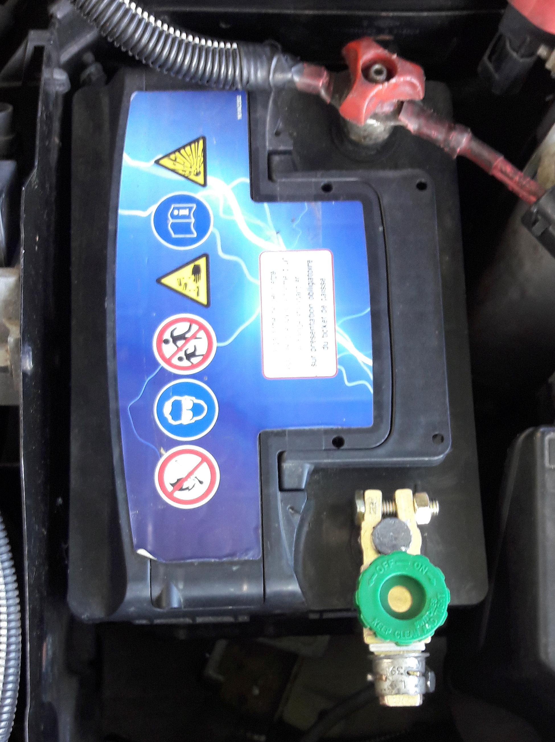

    Alors "ROBINET" en place. Plein phares, 3 préchauffages / démarrages successifs sous environ 20 secondes = impeccable, le robinet et sa structure ne chauffent pas un pet.
    Produit validé !
