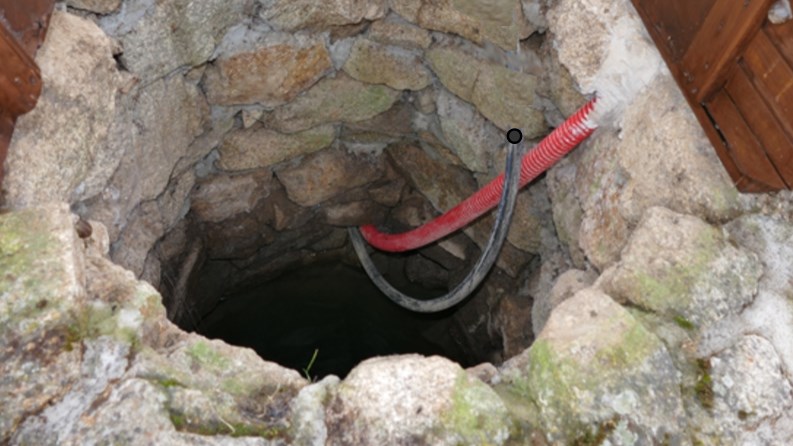

    Le jardin (le terrain) fait effectivement 800 m2, mais il y a en gros que 150 m2 à arroser (Potager, fleurs diverses etc).
    Les différents endroits se trouvent malheureusement proches et très éloignés du futur robinet, d’où le tuyaux de 40 mètres pour en rejoindre certains.

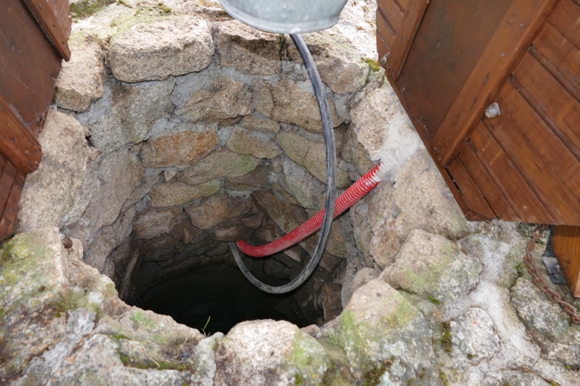

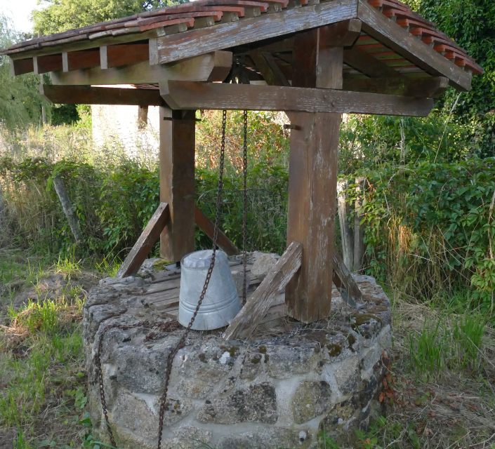

    Aujourd'hui, on ouvre le puits et on utilise le seau pour remplir l’arrosoir.

    Mais avec l'âge qui avance peu à peu, on s'est dit qu'il y avait peut-être un moyen moins fatiguant et plus pratique.
    On a pensé à une pompe à main (comme l'indiquait dans le message 14 : Le Triolin).
    Et puis, la pompe dans le puits a semblé être une meilleure idée.
    Mais bon, je suis très bricoleur, mais avec cependant un gros défaut : j'ai une hantise des travaux de "plomberie", ayant strictement aucune connaissance en la matière

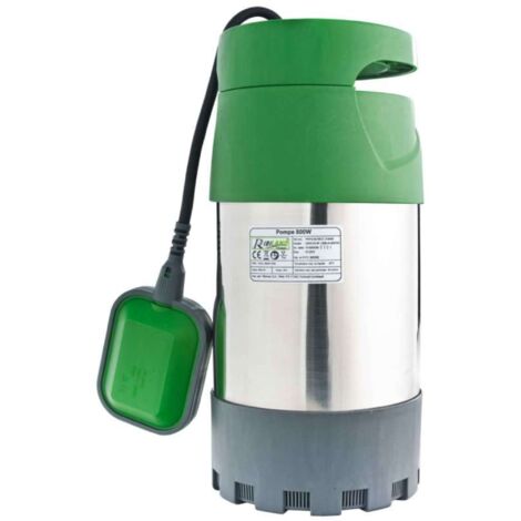

    merci beaucoup SK69202 pour le lien, je vois maintenant à quoi cela ressemble vraiment, les avis semblent bons et plusieurs l'utilisent avec des distances de tuyaux bien plus importante que pour mon usage.
    Maintenant que faut-il rajouter à cela ? (à part un câble de soutien en inox).

    Si la pompe est livrée avec 10m de câble, il n'y a rien à ajouter.
    A si, il faut quand même ajouter le tuyau !

    PS : la pompe immergée proposée possède une sécurité "manque d'eau" puisqu'elle a un flotteur (poire).

    La pompe proposée par SK69202 est celle-ci : https://www.manomano.fr/p/pompe-de-p...model_id=10362

    Pour ce qui est du tuyau entre la pompe et le tube d'alimentation polyéthylène D25 semi rigide qui arrive dans le puits et part vers le futur robinet, en existe t-il des flexibles afin de pouvoir facilement remonter la pompe ? Est-ce que ce tuyau à un nom spécial afin de faire des recherches, car lorsque je tape tuyau pour pompe, je tombe que sur des tuyaux d’aspiration.

    Je rejoins (par expérience propre) ce que vous ont dit plusieurs intervenants : faites "à pas cher" et a minima au début, vous vous ferez de l'expérience et améliorerez (éventuellement) le système au fur et à mesure. Et ça sera moins cher que taper toute de suite à 500€ pour, peut-être, rien.
    Juste un détail cependant : les pompes comme celle que propose SK doivent être placées en s'ssurant que la poire/levier ait toute liberté de mouvement. Si ça frotte sur une paroi...

    C'est pas une pompe de puit....

    Bonjour et merci Tifoc du conseil pour la poire, le puits fait 70 cm (du moins en haut) donc faire en sorte que la pompe soit bien au milieu.Conseil retenu

    Citation Envoyé par Le Triolin Voir le message
    C'est le fait qu'il y ait "pour eaux claires" qui est problématique ?
    Il faut en prendre un souple avec le diamètre intérieur à D25 ou D32 (1"" ou 1""1/4) avec une longueur suffisante pour que la pompe puisse être sortie et descendue, mais avec une longueur maxi qui ne fasse pas de boucle dans le puits.
    Il faut un raccord de la pompe au tuyau du bon diamètre et les colliers ad hoc pour bien serrer tout ça.
    Il faut le raccord pour le coté polypropylène et pour le coté tuyau.
    Remarque: Sur le plan du 1er message je vois que le polypropylène est à 70 + 45 cm sous la margelle du puits, on ne peut pas travailler par l'intérieur du puits, il faut creuser pour atteindre le polypropylène par l'extérieur du puits.

    Non pas besoin de creuser pour atteindre le polypropylène par l'extérieur du puits, il remonte pour l'instant et sort du puits, ne sachant pas s'il devait ou pas se raccorder en direct à la pompe :
    Je pourrais le couper dans sa remonté, le fixer et le raccorder avec le tuyau venant de la pompe.
    A ce sujet, un problème s'il est courbé vers le haut :

    J'allais te citer un exemple déjà traité mais tu dois connaitre !!!
    https://forums.futura-sciences.com/b...ge-jardin.html
    Mis à part ça, je te conseillerais de renforcer la tenue de ton toit, le poids des tuiles sur les deux poutres !! l'équilibre me parait précaire
