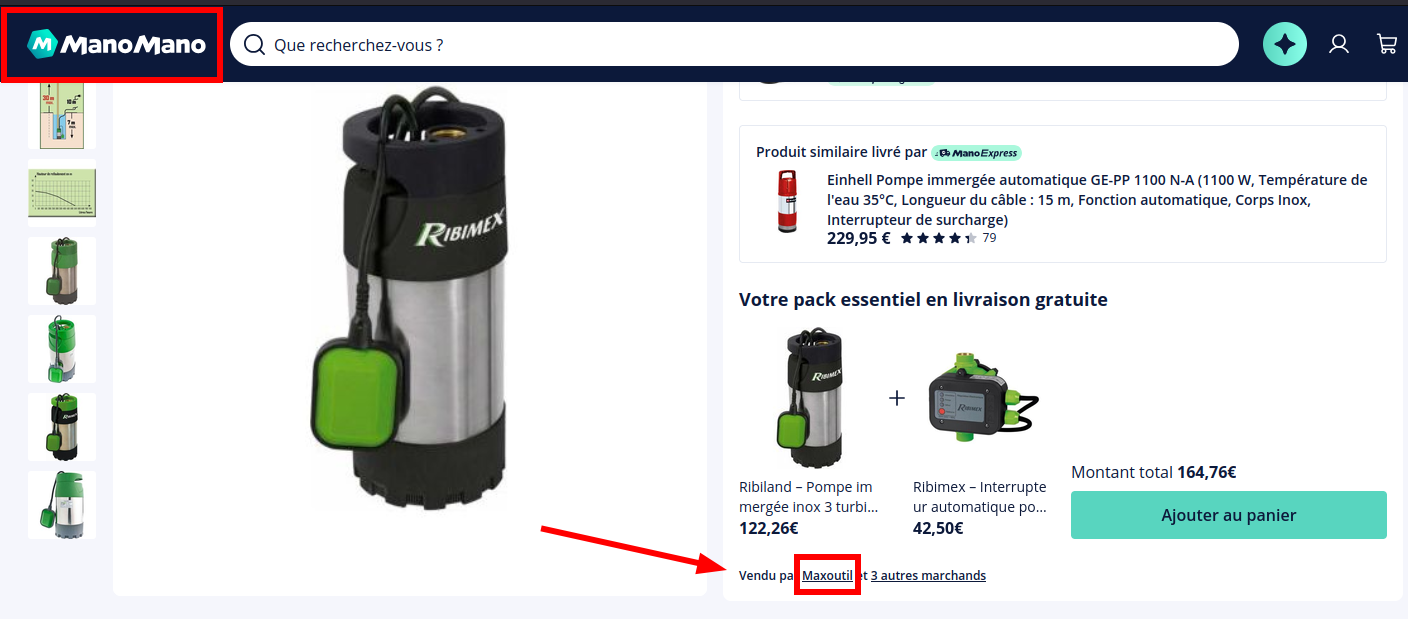

    Nom : Les deux.png
Affichages : 168
Taille : 209,7 Ko
    Pompe commandée chez Manomano, mais vendue par Maxoutil.
    Manomano contacté plusieurs fois, on viens d'ailleurs de passer en "garantie béton" (Manomano : "Nous la mettons en place lorsque notre vendeur n'apporte pas de solution à nos clients.")
    Maxoutil contacté par téléphone deux fois déjà ... Mais pas de réponse clair : "votre envoi de pompe est en cours, mais nous avons énormément de retour à gérer !"
    Et de répondre : "Vous avez tant de retour que cela, en tant que client cela n'est pas rassurant du tout, vous voulez dire des retours, donc comme moi, une erreur d'envoi de votre part ?
    "Euh non, surtout du SAV"...
    "Alors c'est encore moins rassurant."
    Donc à suivre (le 13 juillet, Manomano s’engage à nous rembourser)
    Mais si on en arrive là, il faudra recommencer à trouver une pompe compatible avec tout le reste du matériel déjà acheté et reçu depuis longtemps.
    Bref pour l'instant pas vraiment une bonne expérience

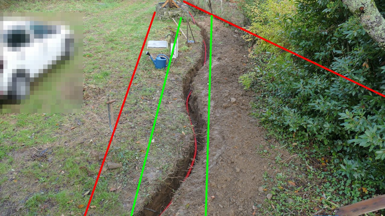

    Belle description ; mais manque qq éléments qui pourraient etre utiles dans le futur:
    Faire un relevé coté du cheminement (plan de repérage)
    C'est peut etre trop tard ;POSE d'un grillage avertisseur (rouge= électricité) au dessus des cables électriques entérrés ( au moins, 10 à 15 cm par dessus)
    Dans x années, c'est toujours bon d'avoir des repéres et ne pas se fier qu;à sa memoire
    Bonne

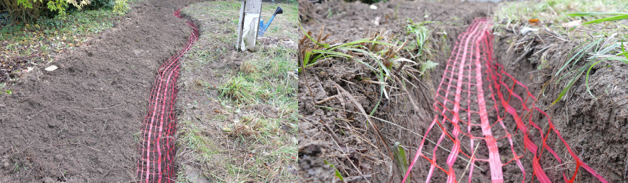

  11. #101
    claravaux
    Re : Réalisation de la pose d'une pompe immergée dans un puits de 6.50 m - PDF descriptif
    Pour le grillage avertisseur, nous en avons mis pour les deux tranchées et comme vous le rappelez cela servira à l'avenir, pour nous ou pour la suite.
    Nom : Signalisation tranchée.png
Affichages : 146
Taille : 1,02 Mo
  12. #102
    claravaux
    Et nous avons à partir de plusieurs photos, réalisé un relevé coté du cheminement de la tranchée.
    Nom : cheminement de la tranchée 01.png
Affichages : 187
Taille : 1,85 Mo
    Deux points importants à signaler, merci de l'avoir rappelé

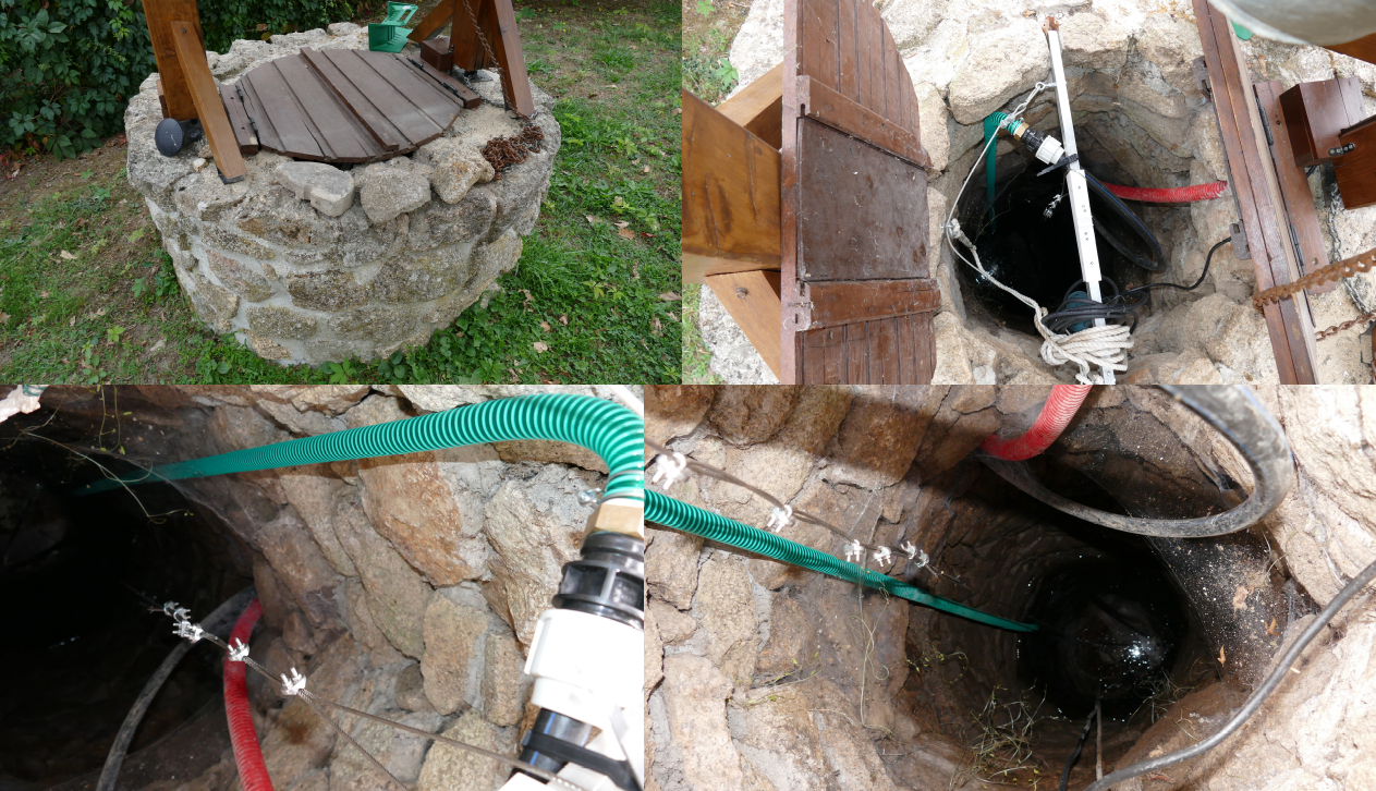

  15. #105
    claravaux
    Re : Comment mettre une pompe immergée dans un puits de 5.50 m de profondeur pour l’arrosage ?
    Protection contre le gel ?
    Mettre une pompe immergée dans un puits de 5.50 m de profondeur pour l’arrosage - Réalisation de A à Z en pdf‎
    L'hiver devrait normalement arriver, même si c'est encore aujourd'hui la chaleur qui régne.
    Dans le puits, en dessous du couvercle il y a une grande partie qui pourrait potentiellement geler : le tuyau contenant de l'eau (donc au dessus de l'anti-retour) et en dehors de l'eau.
    Celui-ci est branché sur le tube d'alimentation polyéthylène Diam.19 x 25 mm qui redescend un peu pour déboucher dans la tranchée (et donc à 45/50 cm de profondeur recouvert de terre) :
    Nom : Tuyau et tube.png
Affichages : 65
Taille : 1,52 Mo

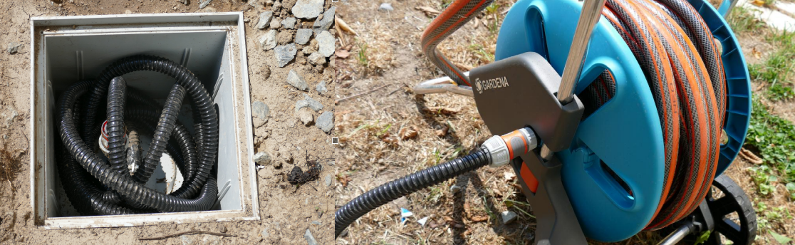

  16. #106
    claravaux
    il débouche dans un regard et est branché sur un tuyau "libre" (non fermé) et connectable avec le dévidoir d'arrosage par exemple.
    Nom : tuyau final libre.png
Affichages : 64
Taille : 752,8 Ko
    Est-ce que le fait qu'il n'y ai pas de "fermeture" peu permettre (même si l'eau à l'intérieur gelait) celle-ci n'étant pas bloqué à l'intérieur, est-ce qu'elle pourrait s’étendre dans les parties vides et en contact avec l'air et donc ne pas endommager les tuyaux ?
    Dernière modification par claravaux ; 27/09/2026 à 16h55.

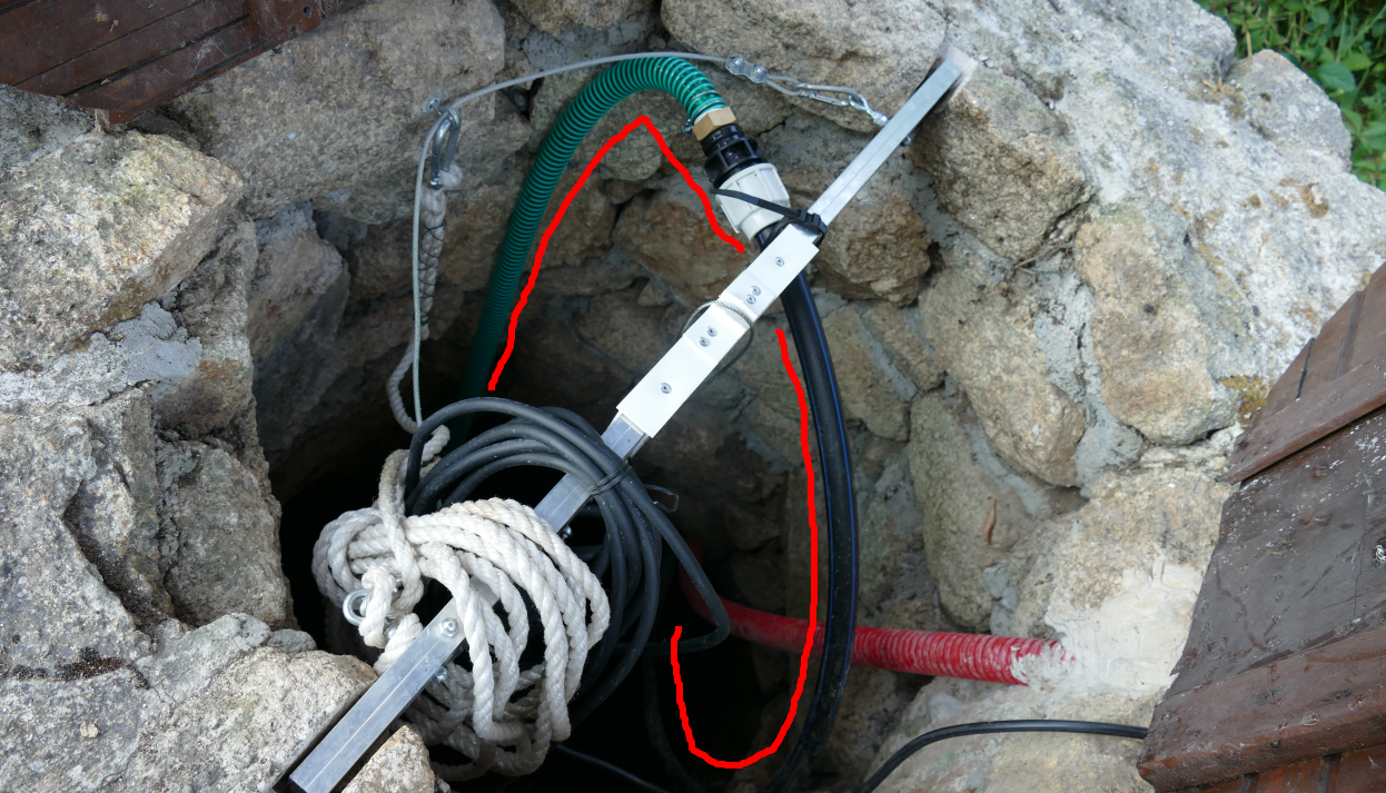

  18. #108
    claravaux
    Désolé pour la formulation de la question un peu emberlificotée !
    Je sais maintenant grâce à votre réponse que le tuyau d'adduction d'eau en polyéthylène ne risquent rien.
    Mais c'est surtout le tuyau vert qui va de la pompe au tuyau en polyéthylène qui m’inquiète un peu plus.
    A cause de l'anti-retour il est toujours plein et de plus il est hors de l'eau du puits sur une grande partie.
    Il est "protégé par les parois du puits (40 cm) et par un couvercle en bois.
    Et en bout de course ... 25 mètre plus loin, le tuyau de raccord est lui non branché.
    Nom : Tuyau vert.png
Affichages : 51
Taille : 1,69 Mo
  19. #109
    claravaux
    Au niveau du puits, pour ce tuyau vert ou légèrement plus loin, sur le tuyau en polyéthylène, possible d'installer une purge ?
  20. #110
    Bounoume
    une suggestion: sur l'mage ci-dessus, on voit que le tuyau vert est suspendu au raccord vers le tuyau polyéthylène, cela tout à fait en haut du puits attaché à la barre transversale blanche,... donc assez exposé au froid du dehors, alors que le tuyau polyéthylène a du mou.... et que ça permettrait de descendre notablement son extrémité vers le fond du puits....
    Alors si tu détachais le raccord entre les 2 et le descendais et le suspendrais aussi bas que permet la longueur du tuyau polyéthylène (pas gênant que le tuyau annelée soit un peu plié vers le fond du puits), alors toute la partie verte serait descendue plus bas dans le trou, à une profondeur où ça risque beaucoup moins de geler.....
