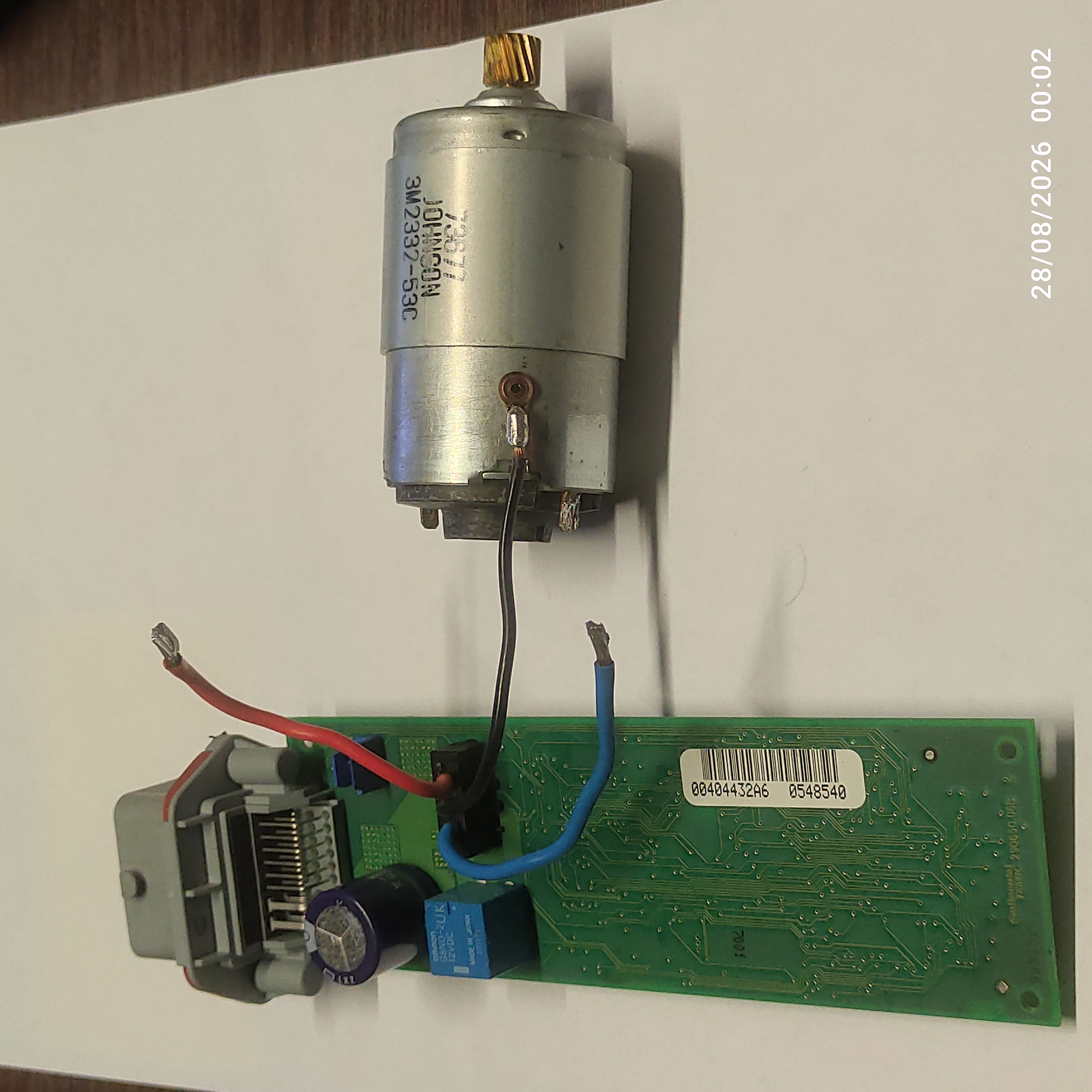

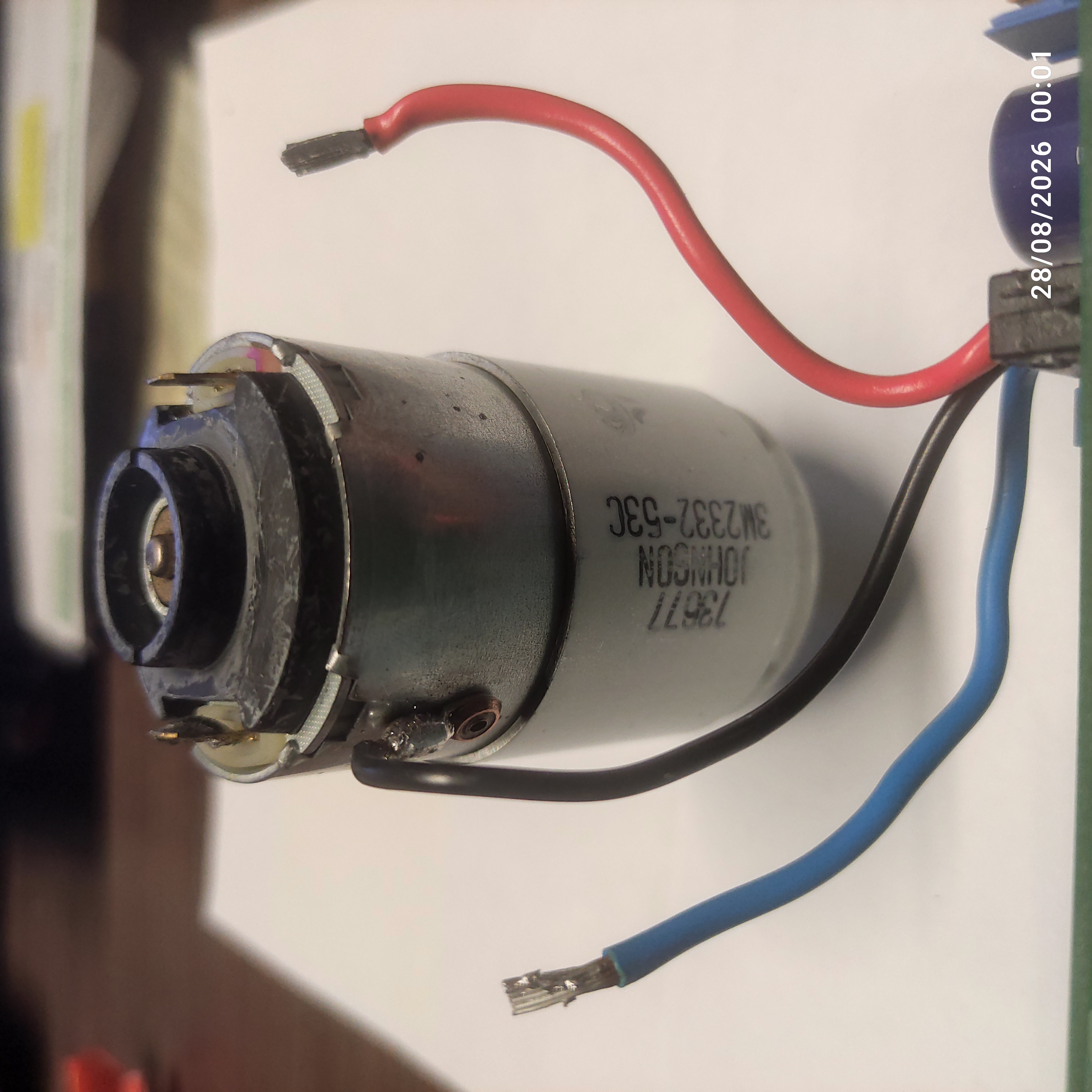

    J'ai une panne de frein parking automatique sur mon véhicule, je vous passe les multiples tests et démontages que j'ai dû faire, mais j'en suis arrivé jusqu'à la prise du boitier de frein parking où le 12V arrive bel et bien.
    J'ai débranché et déposé ce boitier, j'ai appliqué 12V directement aux pins de la prise (en suivant un schéma électrique), et rien ne se passe, pas un bruit. J'ai donc ouvert ce boitier dans lequel on retrouve un moteur électrique à 3 bornes, 2 (+) et 1 (-), ainsi qu'une carte électronique.
    J'ai fait des tests de continuité:
    Bleu/rouge : continuité. (est-ce normal ?!)
    Bleu/noir : pas de continuité.
    Rouge/noir : pas de continuité.
    Bleu/G4/H4 : pas de continuité (G4 et H4 sont les pins (+) de la prise).
    Rouge/G4/H4 : pas de continuité.
    Noir/G2/H2 : continuité (G2 et H2 sont les pins (-) de la prise).
    En gros le négatif passe directement du pin de la prise au corps du moteur via la carte électronique et le fil noir.
    En revanche pas de continuité entre les pins (+) de la prise et les bornes (+) du moteur, normal, il y a un relais sur la carte.
    Relais Omron étant fréquemment mis en cause dans les pannes de frein parking sur ces modèles de Renault et qui entraine le changement complet du boitier plus réinitialisation électronique pour la bagatelle d'environ 700€ en concession, bref...
    Puis test de tension en appliquant à nouveau 12V sur les pins de la prise et en prenant des mesures directement aux bornes du moteur, j'obtiens 0,6V entre bleu et noir, idem entre rouge et noir, autrement dit les deux (+) sont alimentés en même temps, ça me parait bizarre puisque c'est un moteur à double sens de rotation (serrage ou desserrage), donc j'imagine que le fil bleu fait tourner dans un sens, le fil rouge dans l'autre ? Pendant ce test, toujours aucune réaction du moteur.
    Dernier test radicale en alimentant directement les bornes du moteur en 12V, rien ne se passe.
    En excitant les bornes (+) avec une batterie plus puissante j'obtiens quelques clics vraiment très timides mais aucun mouvement.
    En inversant les polarités bah j'ai fumé la carte .
    J'ai alors dessoudé les fils bleu et rouge (pas réussi pour le noir), j'ai remis 12V aux bornes et rien de rien, pas un bruit, pas un mouvement.
    J'ai refait un test de continuité entre les bornes (+) du moteur et il y a bien de la continuité malgré que la carte électronique soit déconnectée et donc pas de relais ou autre qui puisse parasiter le test.
    Moteur seul:
    Moteur et carte:

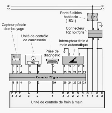

    Schéma électrique du boitier avec notamment les pins G4/H4/G2/H2:
    1. Voilà, je ne comprend pas ce principe d'avoir 3 bornes sur le moteur, si quelqu'un peut m'éclairer.
    2. Ensuite cette continuité entre les bornes (+) est-elle normale ou signe que le moteur est HS ?
    3. Quand j'alimente la prise en 12V, est-ce normal que les bornes (+) soient alimentées en même temps (0,6V) ou signe d'un relais cramé ?
    4. Est-ce que je m'y prend mal pour tester le moteur seul ?
    N'hésitez pas s'il y a d'autres tests à faire, je pense que la carte est morte mais j'aimerais être sûr pour le moteur.
    PS: ce boitier a déjà été changé par Renault en 2012, il a environ 20000km seulement ! Quand je l'ai ouvert (étanche), l'intérieur était comme neuf, graisse parfaitement blanche, aucune trace d'humidité ni de vert-de-gris, les câbles coulissent parfaitement, pas de grippage ni de rouille qui ait pu faire forcer le moteur. Le pignon du moteur fait tourner des pignons en plastiques qui eux-mêmes font tourner une vis sans fin dans un sens ou dans un autre pour serrer ou desserrer les câbles de frein.

    "J'ai refait un test de continuité entre les bornes (+) du moteur et il y a bien de la continuité malgré que la carte électronique soit déconnectée et donc pas de relais ou autre qui puisse parasiter le test.
    il y a trois fils sur le moteur

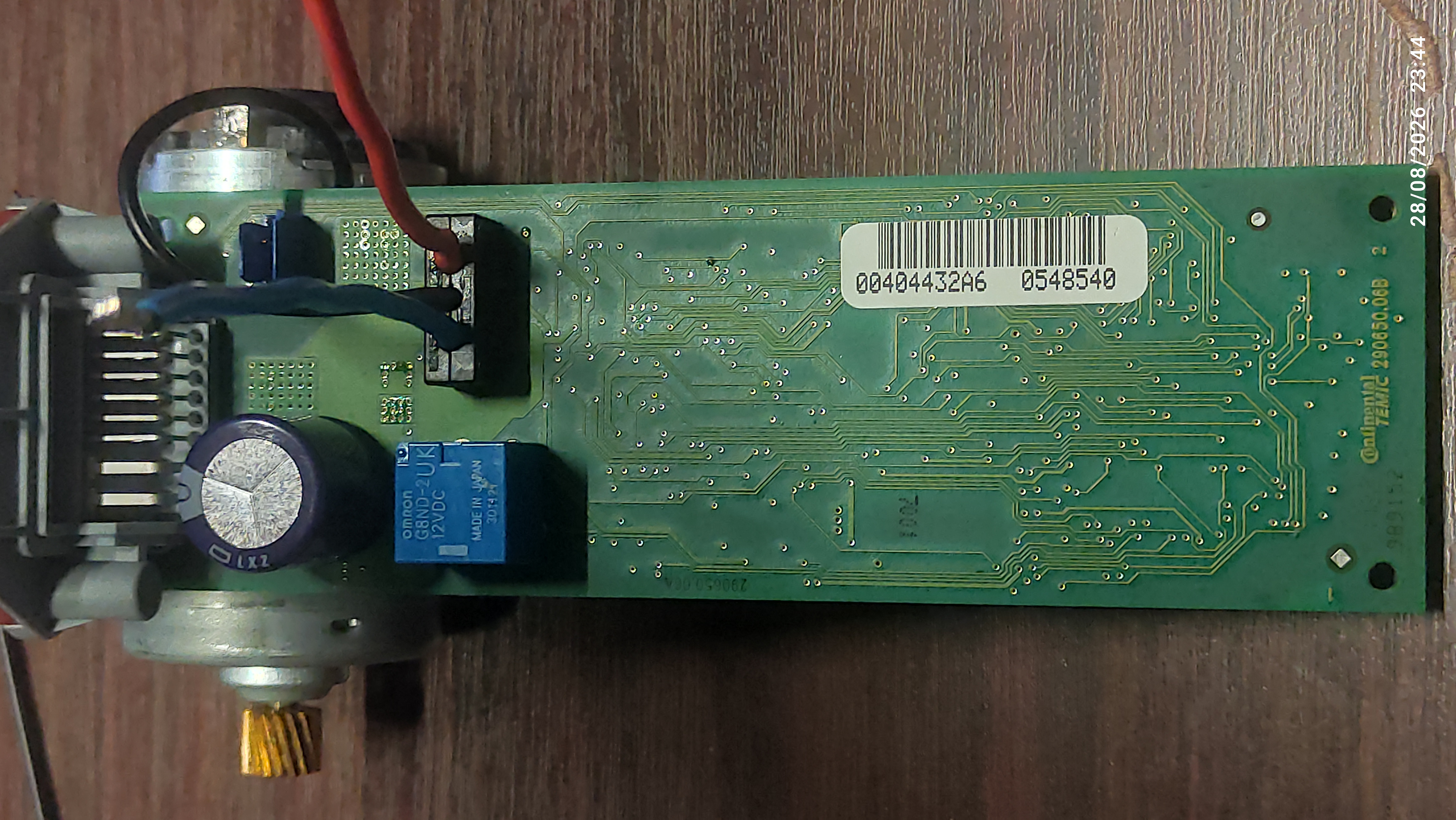

    peut on voir les dégaâts sur la carte ? photo recto verso nettes
    Le conducteur noir a l'air d'être relié à la carcasse du moteur. Si c'est exact, il n'y a pas à en tenir compte pour l'analyse fonctionnelle du dispositif.
    PS - électronique et moteur pour un frein à main ?
    ben, s'il y a deux enroulements avec point commun à la masse ça ne me semble pas si étonnant.. et ce conducteur est sans doute indispensable au fonctionnement

    moi aussi je pense qu'il relié à la carcasse , peut être pour faire un blindage pour ne pas perturber l'électronique à coté, mais si la carte a fumée je pense qu'il faut changer l'ensemble.

    1) L'auteur du sujet ayant un Ohmmètre dans les mains aurait quand même pu tester ce fameux fil noir par rapport au rouge / Noir.
    Un borne commune (Noir) et un fil de commande pour chacun des sens ?
    2) on ne sais pas de type de moteur il s'agit ?
    DC à charbons ? à aimant permanent ? pas à pas ? brushless ? (doté d'une électronique de commande)

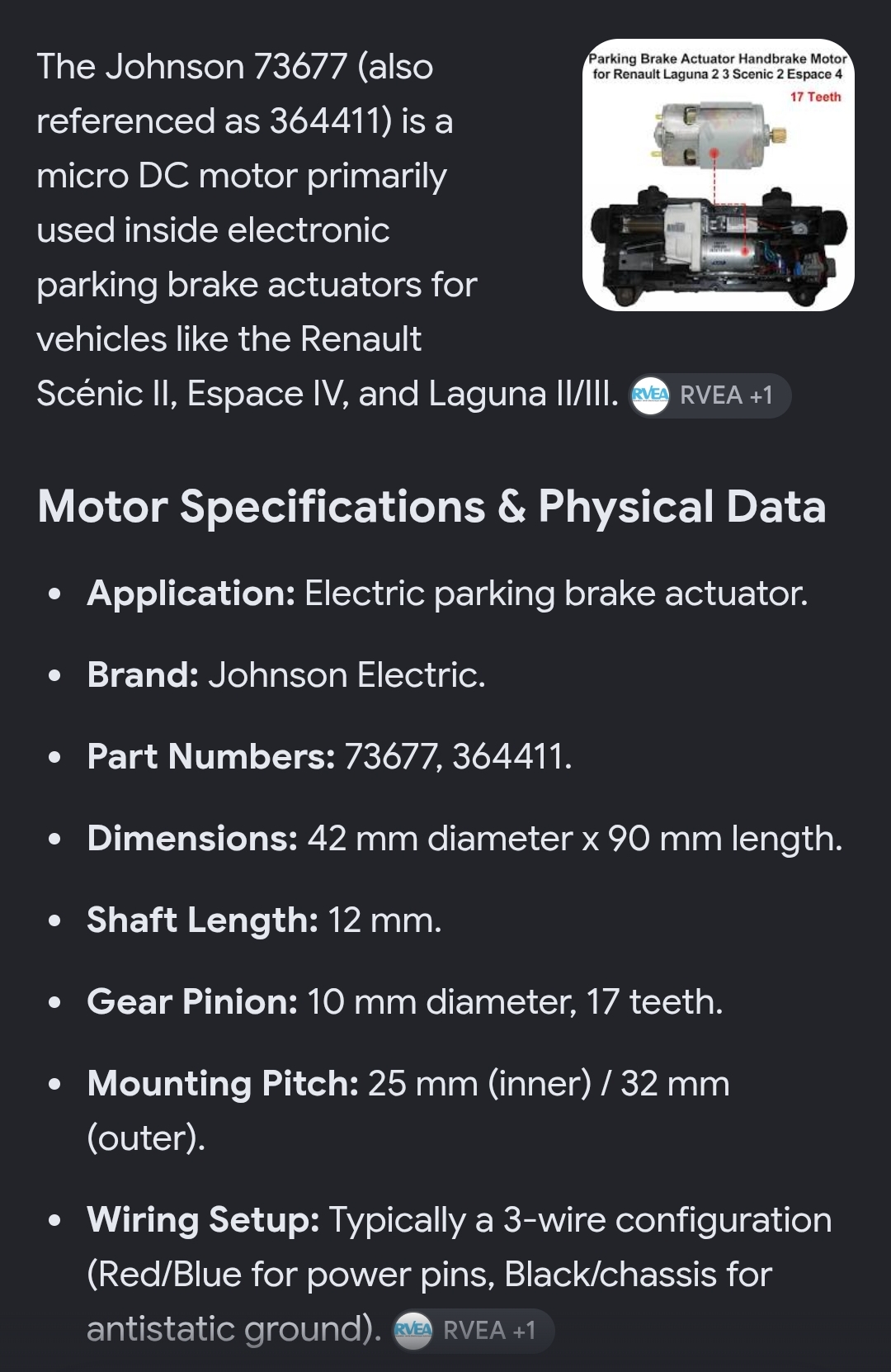

    Sur le site Johnson Electric il est dit que cette référence étant une fourniture de l'industrie automobile, ils ne partagent pas de data sheet.
    Référence 73677.
    Voici ce que j'ai trouvé:
    Nom : Screenshot_2026-08-28-16-02-04-111-edit_com.android.chrome.jpg
Affichages : 119
Taille : 444,0 Ko
    Je sais pas si ça peut éclairer.
    quand on n'est pas sur de ce qu'on fait dans un cas comme celui ci il vaut mieux demander avant de toucher ( je sais, le conseil arrive un peu tard)
    Pas de dégât apparent, mais je prend une photo dès que je rentre ce soir.

    Je confirme que le conducteur noir est relié à la carcasse, j'ai de la continuité entre le fil noir et la carcasse, idem entre les pins de la prise et la carcasse, d'ailleurs sur les infos que j'ai trouvé, ils appellent ça prise antistatic, ground, donc c'est bien une masse, elle est reliée au chassis, au (-) batterie etc.

    1. Il y a un malentendu, il y a un fil rouge, un fil noir et un fil bleu, et j'ai fait les tests entre chacun d'entre eux (cf 1er post).
    Entre le fil noir et le fil rouge, aucune continuité. Entre le bleu et le noir idem. Entre le bleu et le rouge il y a une continuité. Le noir est relié au (-) batterie et masse du véhicule, ainsi qu'à la carcasse du moteur électrique.
    2. Aucune idée sur le type de moteur, j'ai juste la référence Johnson 73677 (3M2332-53C), mais je ne trouve pas beaucoup d'infos et surtout je ne sais pas du tout interpréter ces informations, d'où ma présence ici.

    Le mien est un bel et bien un moteur 3 fils, celui vendu par Rvea est un moteur 2 fils (+) et sur une de leur page ils expliquent le montage, comme quoi il faut adapter une masse sur la carcasse, donc au final avoir 3 fils aussi.
    Et sur la capture d'écran ci-dessus, toujours de Rvea, je cite "3-wire configuration (red/blue for power pins, black/chassis for antistatic ground)". Donc ça confirme bien le 1er post et le schéma électrique du boitier frein, rouge et bleu sont des (+) batterie pilotés par un relais (le Omron bleu il me semble), et le noir est la masse de la carcasse reliée au châssis et au (-) batterie.

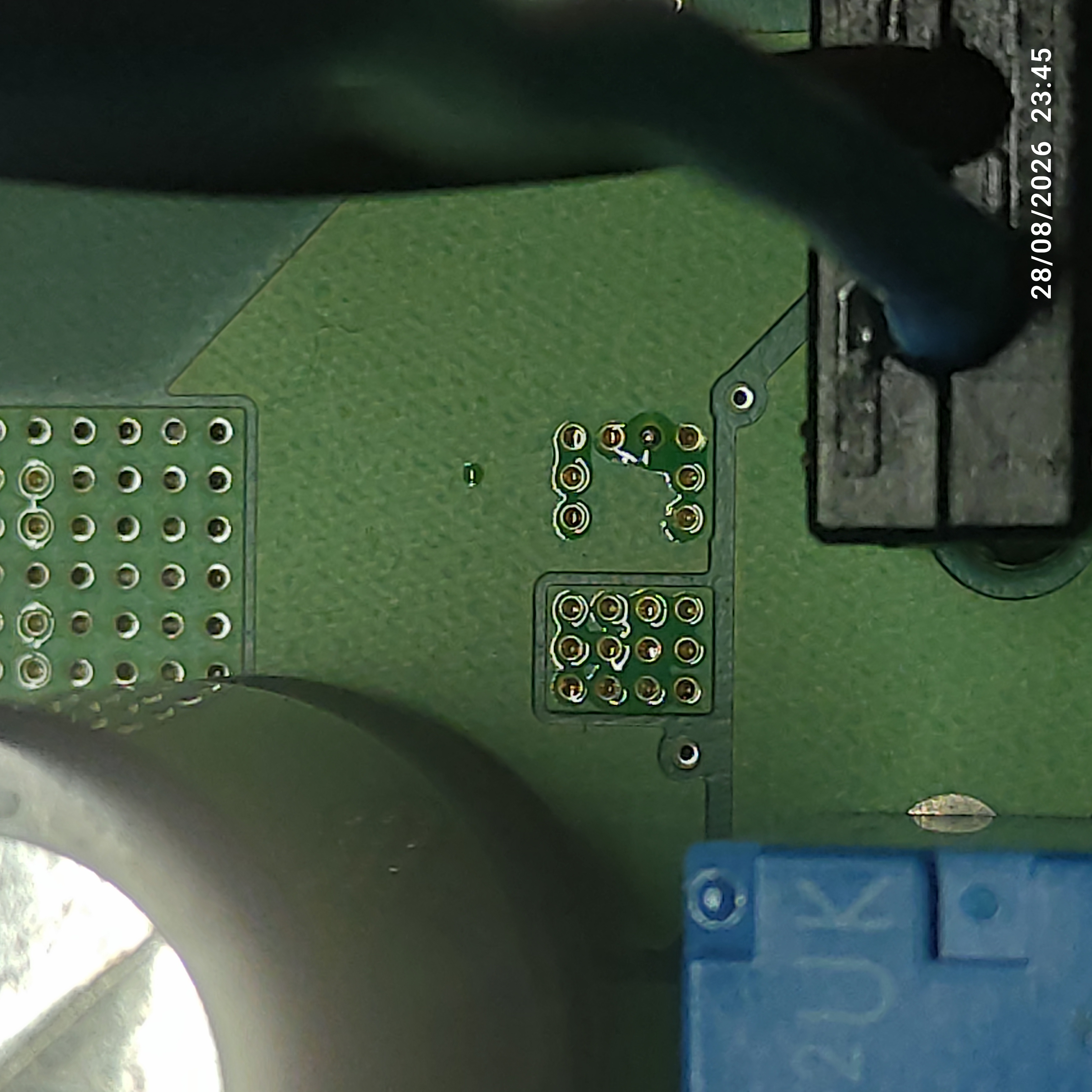

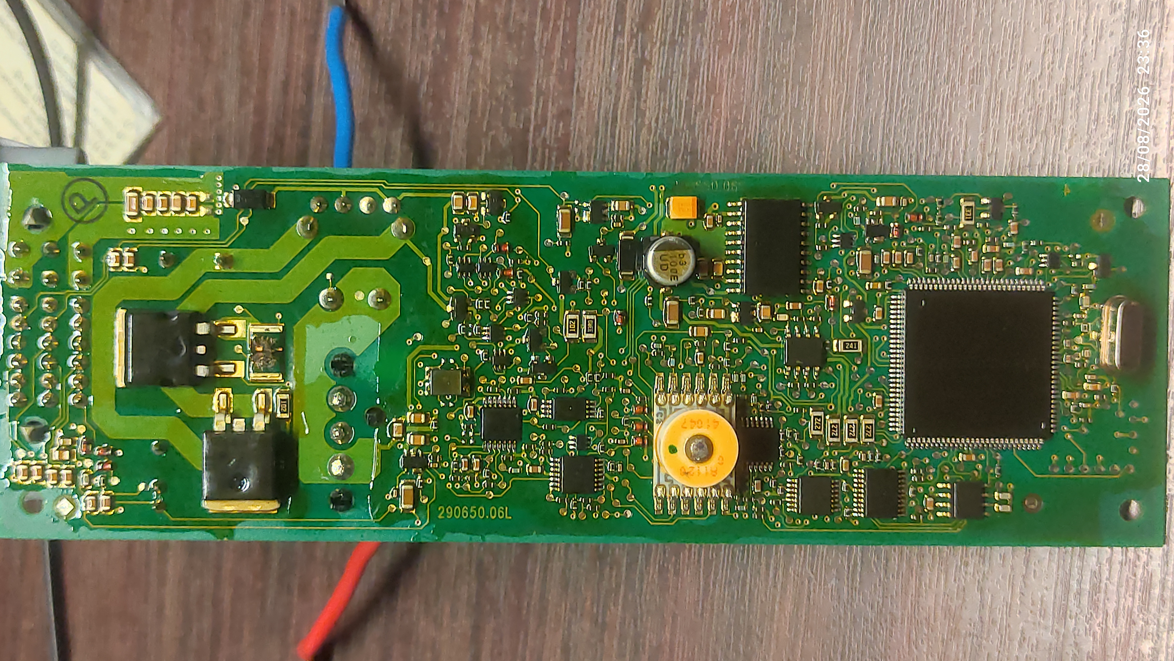

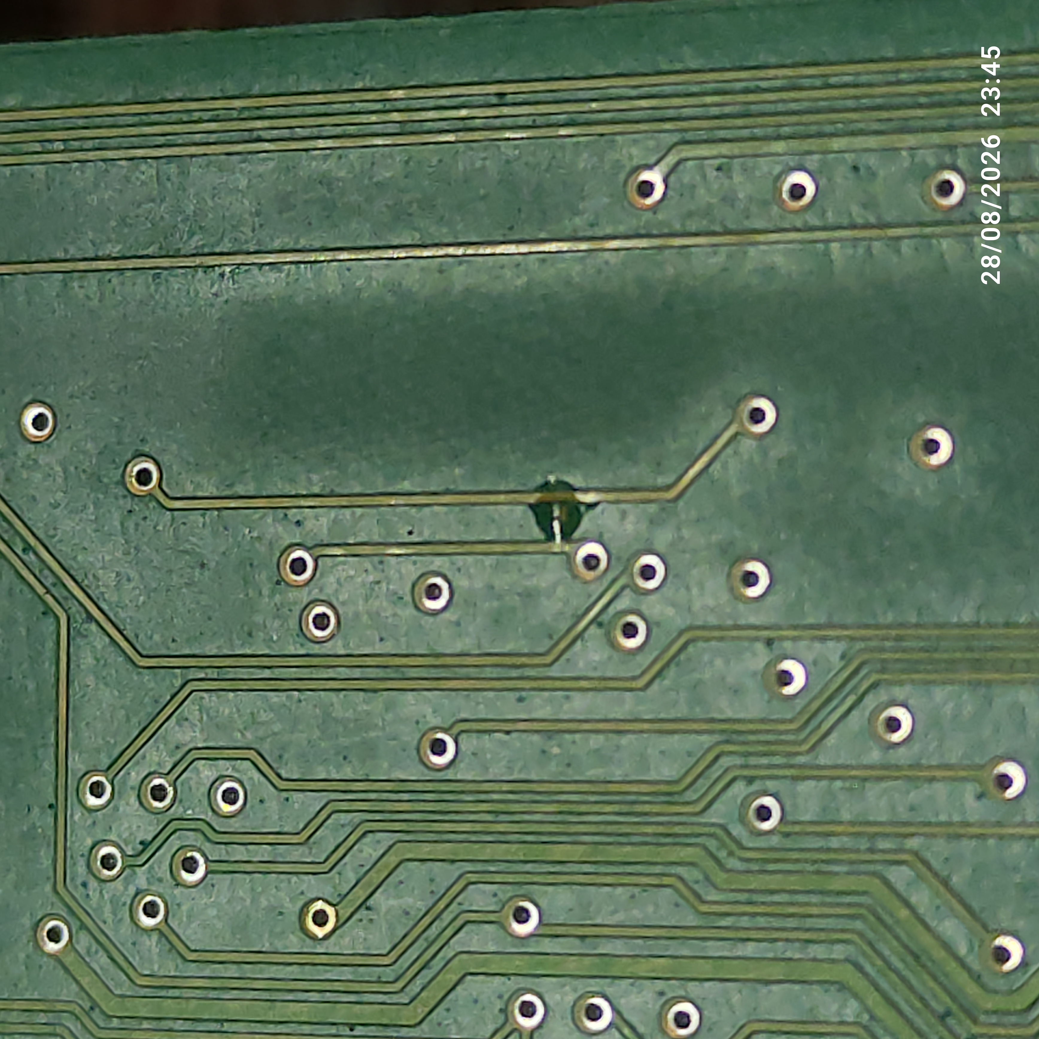

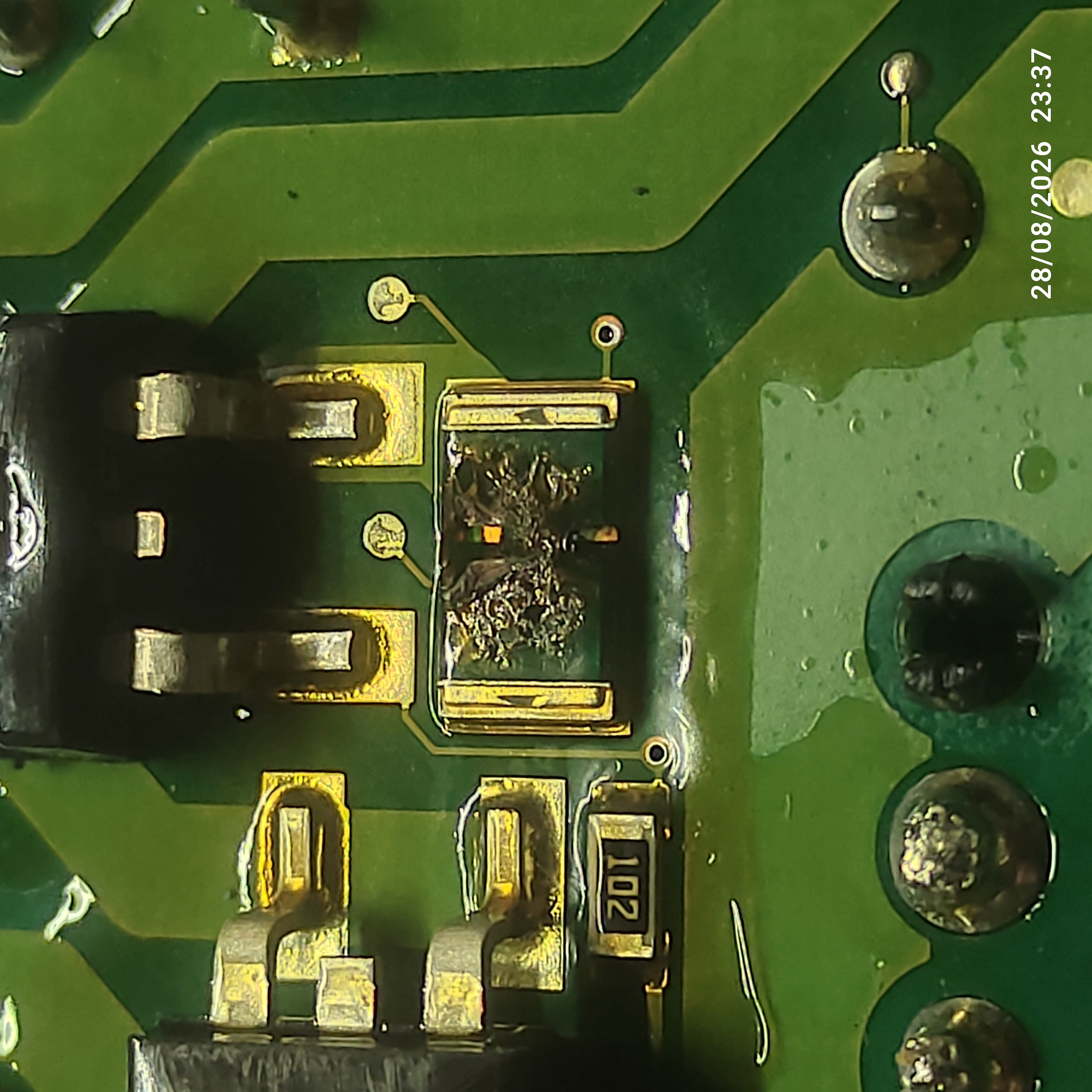

    Les photos de la carte électronique, finalement en zoomant on voit des dégâts.
    Une 1ère cloque:
    Une 2ème cloque:
    Le composant cramé qui correspond à la 2ème cloque, certainement à l'origine de la fumée:
    Voilà, j'imagine que la carte est morte.
    En revanche, j'attends toujours de savoir comment fonctionne ce moteur 3 fils, comment le tester seul ?

    Bjr à toi,
    Dans ton premier message:
    tu dis bleu/rouge continuité (normalement c'est l'enroulement du moteur)
    Plus loin : 12 v entre bleu/rouge= pas de réaction = soit court jus (ou presque) soit enroulement coupé.
    Si t'as trouve une continuité= court jus.
    Le moteur ne pourra pas tourner.
    Mesure à faire : consommation en ampéres du dit moteur
    Donc batterie + ampéremétre et essai DIRECT que du moteur avec ses DEUX fils ( bleu et rouge)
    Si ça tourne pas et DEBIT= moteur mort ( si 12v ne s'écroule pas)
    Ya pas d'autres essais à faire.

    Le remplacement de la carte est à prévoir, sans schéma, il est difficile d'envisager quoi que ce soit avec un effet positif.

    Il ressemble à un modeur DC. On voit les emplacements de ce qui pourrait être l'accès aux charbons.
    Re : Moteur 12V et carte électronique
    oui, c'est probablement un moteur DC à balais mais le fil noir doit jouer un rôle vu qu'il y a une continuité relative entre les deux autres fils et ce fil noir
    il y a peut être deux enroulements de stator avec un commun sur la carcasse ?

    En alimentant rouge et bleu on devrait entendre un bruit, et le voir tourner ou sentir quelque chose en tenant l'axe (engrenage) ?
    Finalement pourquoi faire simple si l'on peut faire autrement ....

    j'ai peut être mal interprété cette phrase post 17: "Je confirme que le conducteur noir est relié à la carcasse, j'ai de la continuité entre le fil noir et la carcasse, idem entre les pins de la prise et la carcasse"
    Plutôt s'intéresser à l'action mécanique nécessaire pour maintenir l'arêet et comment la suspendre, ce qui peut préciser le sens nécessaire..
