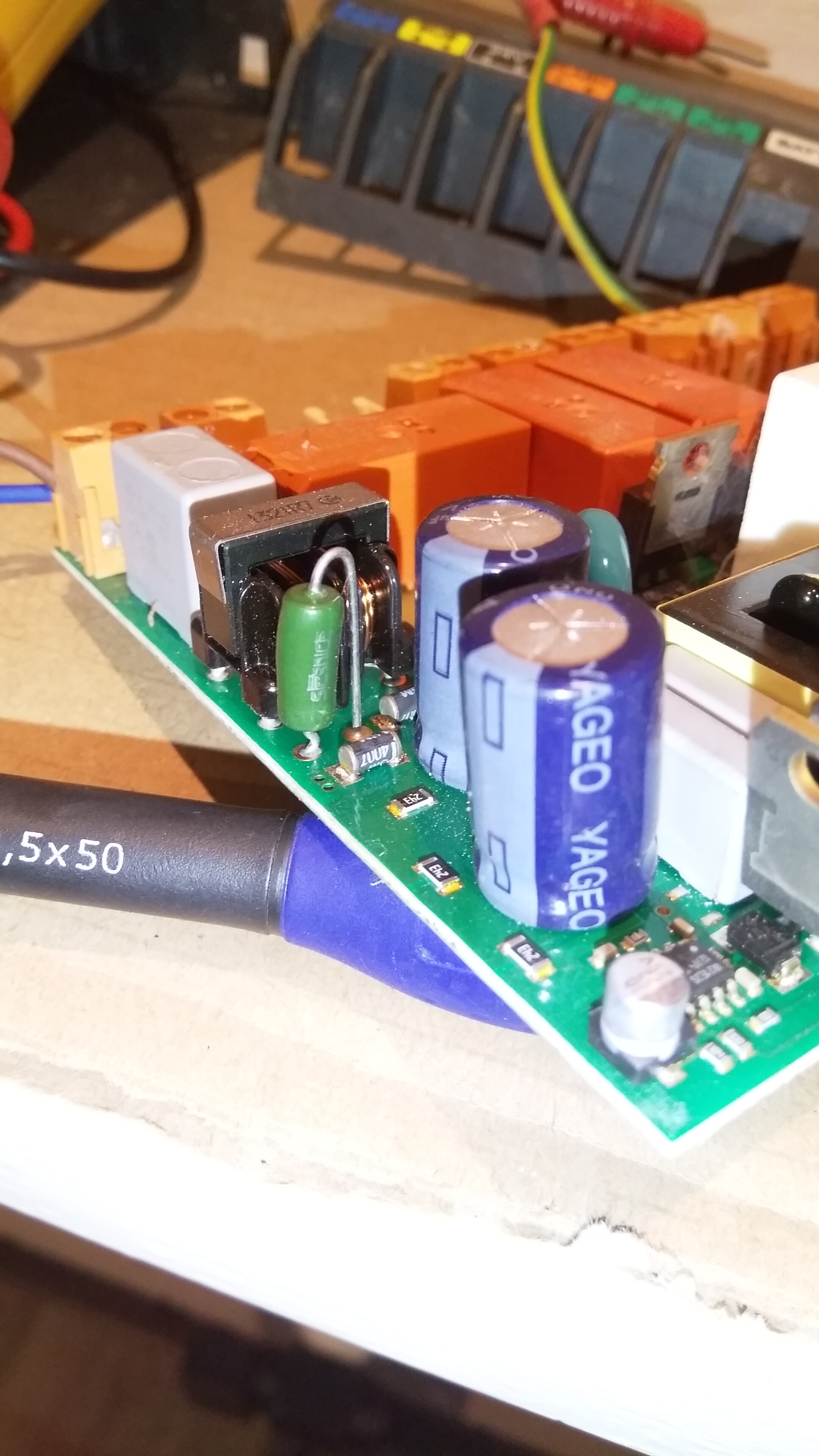

    Le moteur de mon portail ne répond plus, et je sais après différents tests que cela vient bien du boitier électronique en amont du moteur.
    Je cherche à remplacer le condensateur sur la plaque (moteur de portail Somfy, modèle Freevia 600 / Boîtier électronique BUS 2mcc5), photo en Pj.
    Est-ce bien la pièce que j'ai entouré en rouge ? Si c'est ça, ses références sont : 100uf 50V RGA 105°C H136 (M)
    Mais j'en trouve de toutes sortes, à différents prix et je n'ai aucune idée lequel choisir ?! Et je ne sais pas si c'est un condensateur de démarrage ou permanent...
    Pouvez-vous m'aider à trouver le bon ?
    Merci à vous !
    PS : Pourquoi la photo apparait en si grand, quand je fais une prévisualisation du message ?!

    C’est parce que ta photo est unique (toute seule), et c’est normal.
    Ton condensateur n’est probablement pas coupable. Pourquoi le souçonnes-tu?
    Les deux autres condensateurs noirs, à gauche, me semblent bombés. Quel est l’âge de ton installation?

    Ben c'est toujours un condo le coupable !!
    Sauf que là 2 condos vert et 2 condos noir !
    pic et pic et colégram ce sera celui ....là ( bien sur ça tombe encore sur un ...petit qui ne peut se défendre)
    Mais bref comme le fait remarquer Génias ( salutations ) les deux noirs semblent semblent atteint d'ancélographie, ( grosse tete)
    Mais bon faut y a ller voir de plus prés !

    gienas : Merci de m'avoir déplacé le post. L'installation à 10 ans (mais elle n'a pas baigné dans l'eau ) ; par contre elle est en plein soleil, et en ce moment, le moteur du volet roulant m'a aussi lâché. Condo ?
    bibifikotin : "Mais bon faut y aller voir de plus prés !" Avec une loupe, un oscilloscope (que j'ai pas) ?

    Oui les deux de gauche ont une sale gueule.
    Re : Condensateur Freevia 600
    REmoi,
    ....bibifikotin : "Mais bon faut y aller voir de plus prés !" Avec une loupe, un oscilloscope (que j'ai pas) ? .... !
    Ni l'un , ni l'autre..... bombé = malade = mais pas focément totalement mourru!
    On n'attend pas le certificat de décés , on remplace.

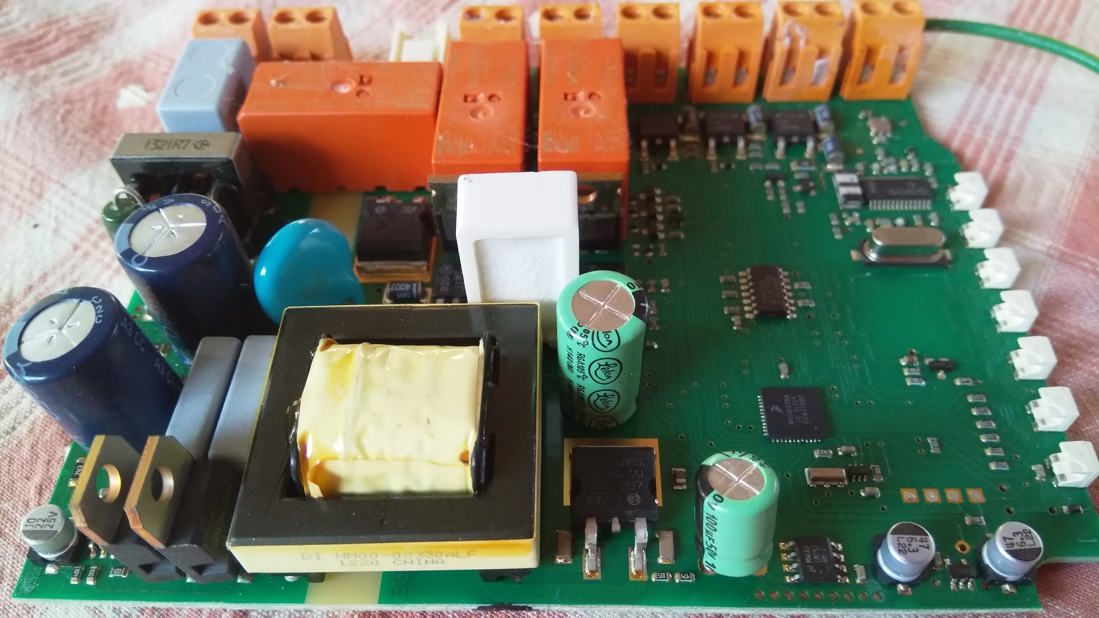

    D'accord, je n'ai pas l'oeil pour les voir bombés... ; je peux les changer, mais je n'ai pas ça en stock, je dois faire une commande... (La référence des 2 bleus : Yageo 22uF 400V, trouvés chez https://www.pieces-electro.com/Prix/...paign=shopping), à moins que vous ayez une adresse à me conseiller ... ?
    Donc si vous voyez autre chose à changer "au cas où", peut-être que je peux le rajouter sur la commande ?
    J'ajoute une meilleure photo de la plaque en PjNom : Freevia600.jpg

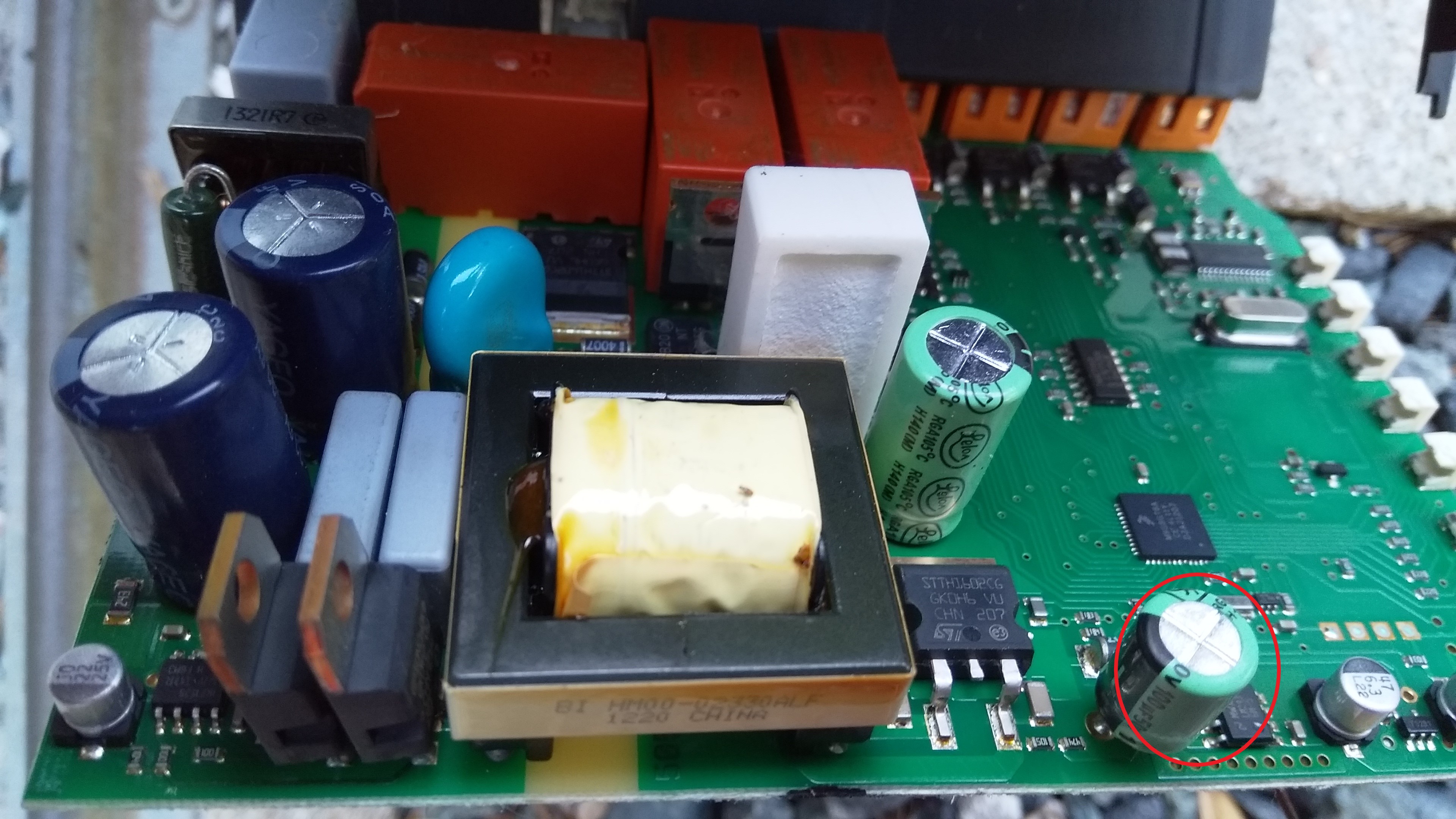

    C'esst vrai qu'avec la deuxième photo, les condensateurs de gauche ont l'air plus sains.
    J'ai un multimètre, faut juste me parler comme à un débutant et me dire où placer les électrodes sur la carte. Je l'ai démonté, elle est sur mon bureau, je peux l'alimenter et mesurer ce que vous me direz de me mesurer, en langage simple et intelligible pour un ... comme moi
    C'est une alimentation sans transfo avec des tensions dangereuses (320 V). Il ne faut pas mettre les mains n'importe où. Surtout dans les coins où tu trouves des condensateurs marqués avec une tension de 400 V et plus.

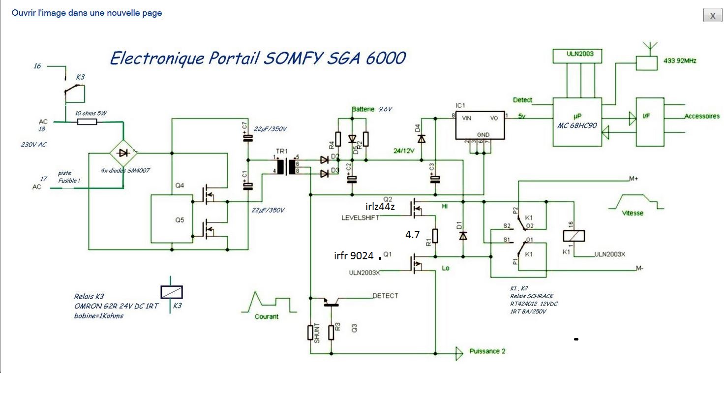

    Pour les experts en alimentations à découpage, j'ai trouvé ça :
    déja il faut vérifier que le 230v arrive bien sur la carte (multimètre sur 250v alternatifs mini)
    si oui, il faut mesurer sur les condos marqués 400v ou plus qu'on a environ 320v DC (multimètre sur 600v continus ou approchant)

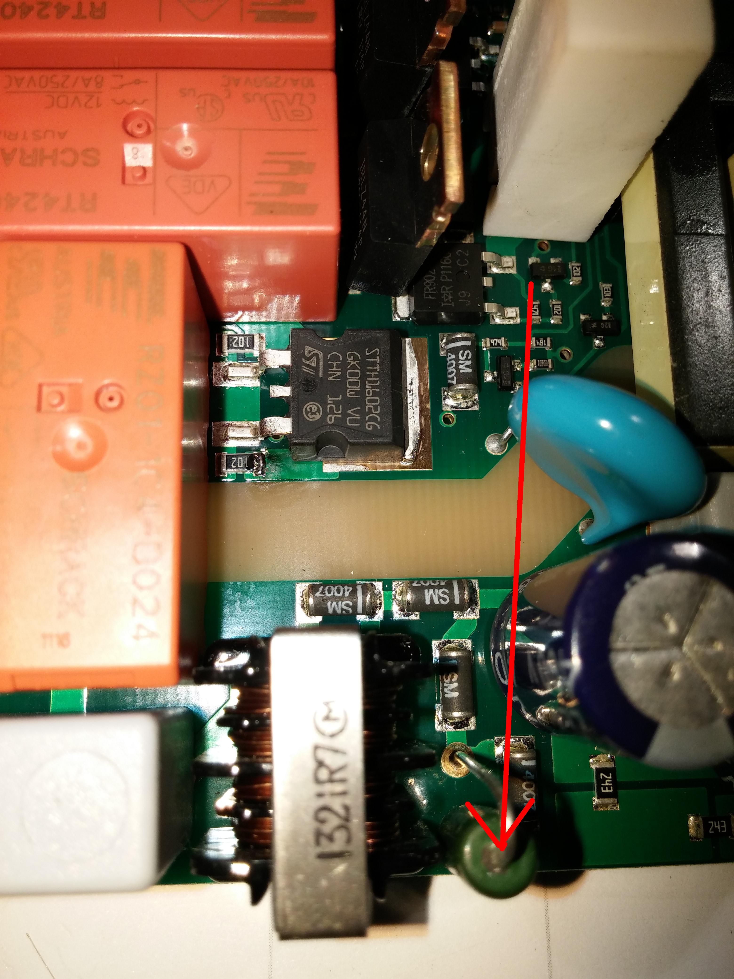

    Voir également si la 10 ohms n'est pas coupée.
    f6exb
    Emplacement d la 10 ohms :
    +1
    en plus je viens de voir qu'il y a une piste fusible sur le 230v

    f6exb : 10 ohms non coupée (photo)

    Donc la partie haute tension fonctionne.
    La partie découpage, je n'y connais rien.
    Dernière modification par f6exb ; 13/08/2026 à 14h22.
    f6exb
    À tout hasard, y a-t-il une tension continue sur le condensateur vert collé au transfo près de la résistance céramique blanche ?
