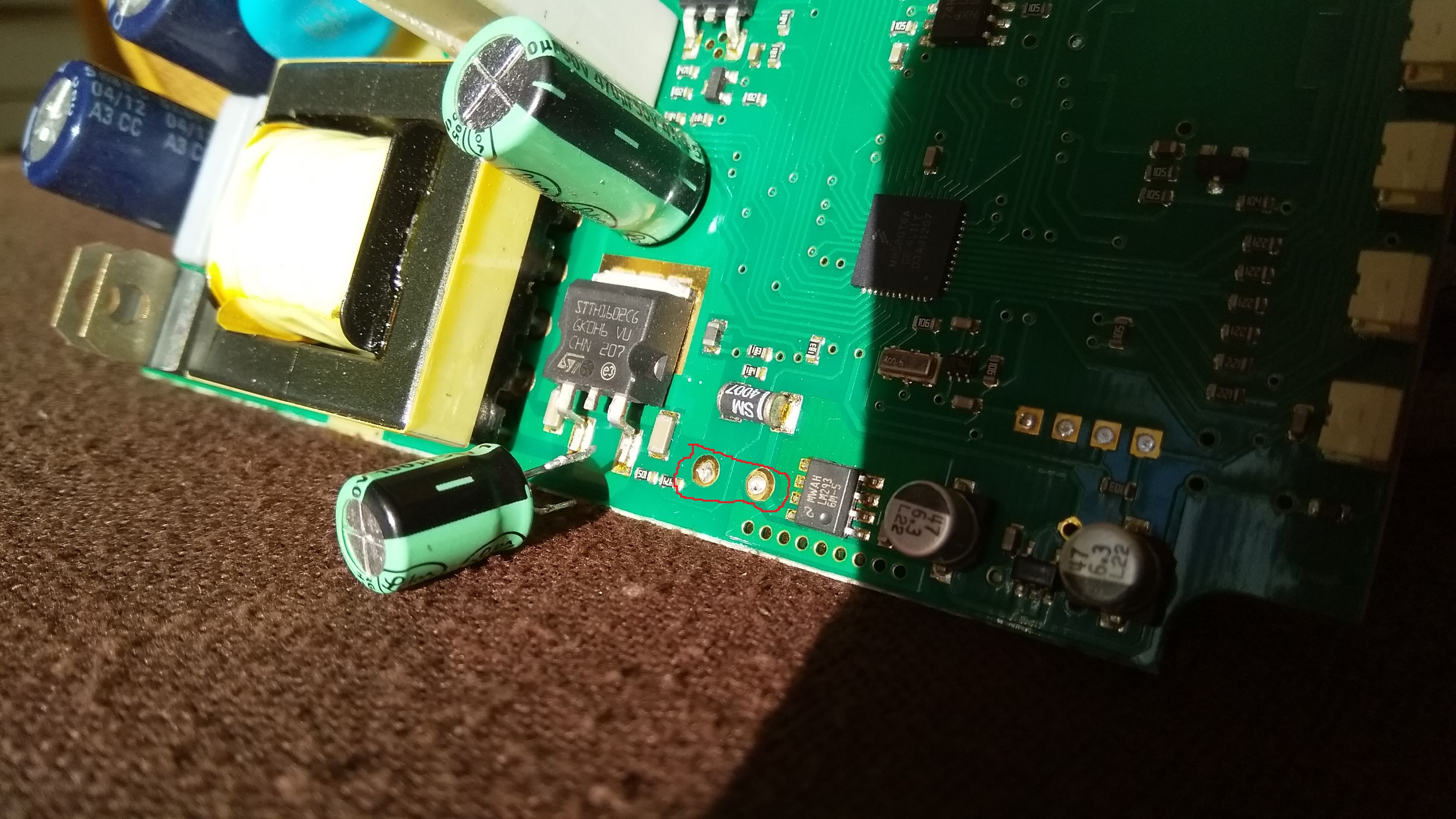

    J'ai reçu les 4 condensateurs, mais je m'apperçois qu'ils ont un sens de branchement +/-, le connecteur le plus long étant le + . Comment je sais sur la carte lequel des deux trous est le +, lequel est le - , je n'ai pas regardé avant de l'enlever !?
    Je comprends malheureusement trop tard que le moins est repéré sur le condensateur, et en regardant avant de désouder, j'aurais pu le savoir, je ferai attention pour les suivants. Mais pour celui sur la photo, comment je peux retrouver le plus et le moins ?!Nom : IMG.jpg

  12. #72
    Re : Condensateur Freevia 600
    Bjr , suffit d'un peu de logique, le (-) est à la masse, donc voir quel est le point de soudure qui est en lien direct avec le PLAN de masse
    de la carte. (pas facile à voir sur la photo= faut retourner la carte= plus visible)

    Premier message : le - est à gauche, tourné vers le transfo.

    Autre méthode: Un multimétre en position ohmétre.
    Bien sur faut avoir idée de ce qu'est un plan de masse et savoir le reconnaitre.
    De toute façon les condos qui sont en place et qui ont un coté (-) sont reliés au plan de masse.
    Suffit de connecter l'ohmétre sur une "borne" négative d'un cono dont on connait la polarité
    et de tester les deux emplacements du condo déssoudé.
    On sait ainsi quel est le plot négatif ( il y a liaison entre les (-) de la carte)

    "Suffit de connecter l'ohmétre sur une "borne" négative d'un cono dont on connait la polarité et de tester les deux emplacements du condo déssoudé."
    => Merci de participer à mon instruction !!! S'il fallait une confirmation, cette méthode marche impec', je viens de tester le pôle avec l'autre vert, juste à côté.
    Ça ne marche pas en testant avec l'aide des deux bleus, probablement parce qu'il ne font pas partie du même circuit (HT, pour le coup)

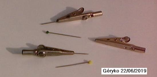

    Voici le genre de pointes de touches qui ne glissent pas. Aiguille en acier dans une pince crocodile.
    - perce le vernis,
    - sur une soudure pénètre un peu l'étain.
  27. #87
    Re : Condensateur Freevia 600 [Abandon]
    ... Voici le genre de pointes de touches qui ne glissent pas ...
    +1
    Je me suis fabriqué des "équivalents" en prenant des épingles à tête mini. Soudé le fil appareil dessus, recouvert de thermorétractable jusqu'à 1mm de la pointe.
    Ça ne coûte rien.
    Édit: ça me sert aussi parfois pour des mesures en piquant l'isolant du fil pour toucher le cuivre sans abîmer le fil.
    Parfois pratique pour tester des LED en série dans des guirlandes lumineuses.
