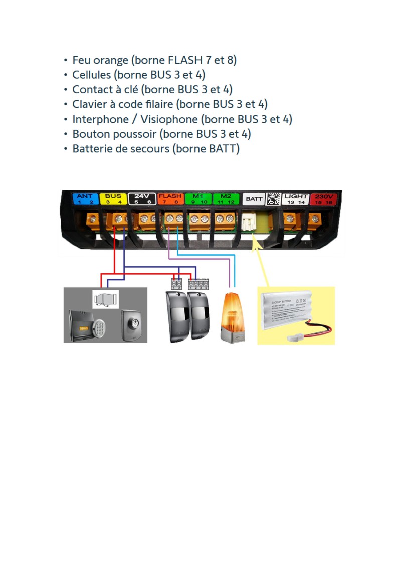

    J'aimerais bien voir une photo complète du bornier de raccordement,

    "supprimer le faisceau" ?! Les cellules ne sont pas branchées
    En Pj la photo, c'est ce que tu souhaites ?

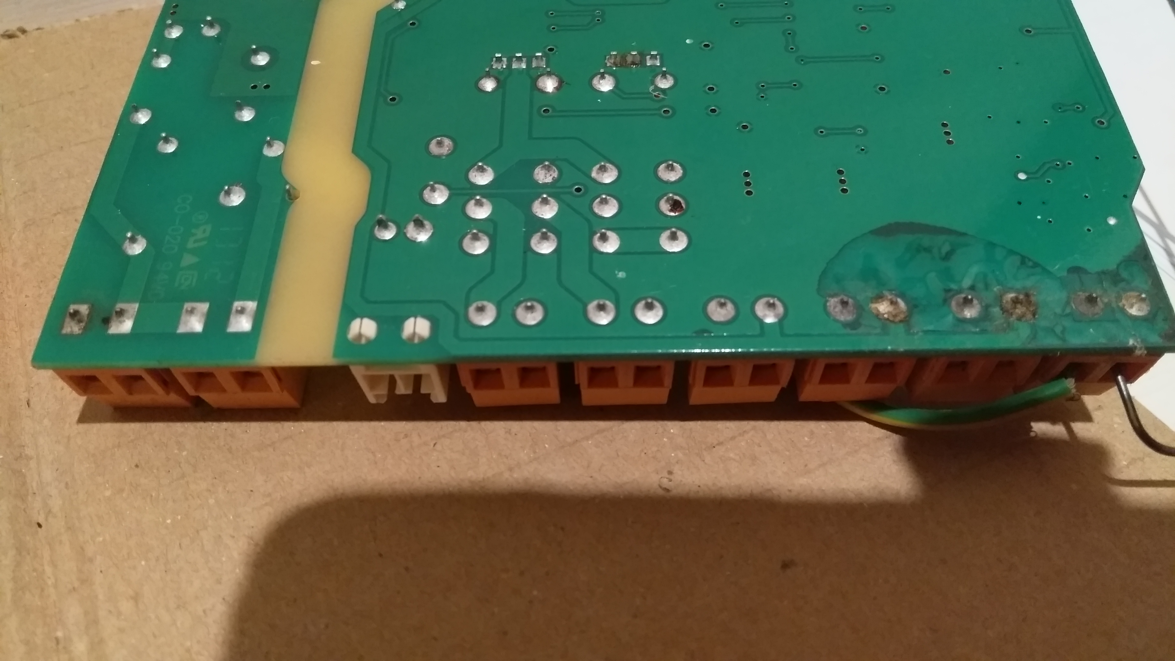

    En regardant au plus prés la carte, j'ai aperçu un " noirçissement" au niveau des connecteurs 230v et ligt (lampe)
    J'ai donc nettoyé de mieux possible ces traces de " charbonnage".
    Je rends la carte au fiston et lui d'essayer....c'est bon ça marche qu'il me dit.
    affaire réglée
    Pourquoi ç a a charbonné...mystére.
    Donc voir AUSSI au niveau de la connectique ( je n'ai fait que gratter un pont noir entre deux plots)

    bibifikotin : Pour le charbon, ça m'a donné l'idée d'aller voir en dessous.... et ça donne ça ! en Pj Le 220 arrive bien (tout à fait à g), mais les plots des cellules (à d, juste après l'antenne et la terre) sont sales et cloqués. Je fais quoi ?Nom : Verso circuit moteur.jpg

    f6exb
    Re : Condensateur Freevia 600
    Brosse à dent + eau
    puis séchage alcool
    Bien vérifier la soudure borne 3 ( sur le bus).
    L'entourage est sale et la soudure pourrait même être ratée ?
    Sur le bus (3-4) on doit trouver une tension DC pour alimenter les cellules et les boutons de commande ainsi que des signaux de dialogue.
    - La tension DC devrait être de ? ? (5V mini voire 12V ou 24V ? je n'en sais rien)
    - Les signaux de dialogue sont difficiles à voir (Oscilloscope nécessaire) et beaucoup plus rapides et petits je pense. (jamais eu l'occasion de voir)
    Mesurer cette tension DC. Combien ?
    La carte ne peut pas gérer automatiquement les cellules car en cas de panne des cellules, la sécurité ne serait plus assurée et l'utilisateur n'en serait pas informé !
    Pour moi, les cellules doivent pouvoir être désactivées et non déconnectées durant le dépannage.

    Jeryko : "Bien vérifier la soudure borne 3 ( sur le bus)." => j'ai poncé les plots de soudure et j'ai trouvé 26.6V, mais après quelques mn, quand j'ai revérifié, la mesure changeait tout le temps, alors j'ai vérifié en mettant les pointes de touche côté composant (donc sur les fils des cellules enfoncés dans leur logement/vis), et là j'ai 2.4V stable.
    Les cellules sont branchées, mais il n'y a rien dans le faisceau entre les 2 (sinon je ne sais pas ce que veut dire : "les cellules doivent pouvoir être désactivées et non déconnectées durant le dépannage.")
