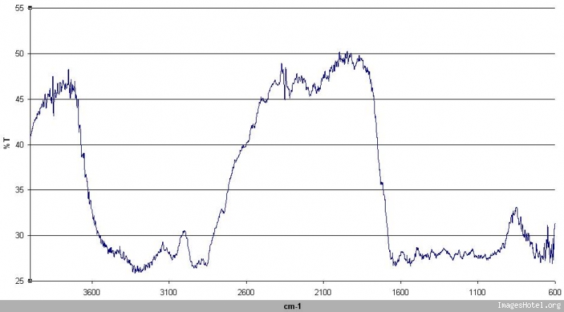

    Bonjour à tous dans le cadre d'un projet de stage j'ai été amené a analyser trois échantillons de mousse syntactique par spectro infrarouge.
    Trois spectrogrammes differents me donc sont parvenus mais impossible de les analyser. (La spectro IR c'est tout nouveau pour moi et quand j'en parle à mes profs de fac j'ai l'impression de les embêter plus qu'autre chose.
    Merci à vous, je suis preneur de tout conseil car même avec un tableau des frequences d'absorption IR caractéristiques des principaux groupes fonctionnels, je rame un peu.

    Tu devrais commencer par faire un tableau avec les bandes qui te paraissent les plus marquées, avec leur nombre d'onde respectif.
    Ensuite tu peux essayer de faire des comparaisons entre les 3 spectrogrammes pour voir si ils ont des bandes communes ou différentes.
    Vers 1700 cm-1, on retrouve la bande caractéristique du groupement C=O
    Même si les composés portent le même nom, les spectres peuvent être différents pour plusieurs raisons: mélange...
    Voilà, j'espère t'avoir un peu aidé, mais je n'ai pas tout en tête. Je verrais si je peux plus t'éclaircir.

    Voila un aperçu de mes spectres que j'ai mis sur la même feuille excel.
    Si vous avez des choses interessante à me dire en les voyant, encore une fois je suis preneur car pas facile l'IR la premiere fois^^.

    Premiere remarque je puisse te faire, c'est de séparer tes 3 spectres et d'ajuster l'échelle des ordonnées de façon à voir des pics plus "marqués" (prends 25 et 60 (quoi au fait? Quelle unité?) comme borne de ton axe des ordonnées, à la louche).

    outre la remarque précédente il serait utile que tu nous précises la méthode opératoire utilisée pour préparer les échantillons on pourra peut être t'aider à obtenir des spectres mieux résolus.
    et il manque des échelles cohérentes
    par exemple la courbe en bleu ressemble à un spectre saturé et il sera difficile d'en tirer quelque choses. Il nous faudrait des échelles en Y pour pouvoir t'aider
    les grandes bandes très larges au dessus de 3000 pourrait être du verre, les échantillons sont t'ils homogènes?

    La methode que j'ai utilisé est l'ATR nous avons donc sur l'axe Y le pourcentage de transmission. Les échantillons sont homogenes mais est-il est possible que leur serrage dans le porte échantillon puisse influencer les résultats?

    J'ai oublié de préciser que j'ai utilisé une cellule de compression diamant pour mes analyses.

    petite remarque en passant : les 3 spectres sont d'une qualité déplorable et donc quasi inexploitables...à refaire...

    Quel est le modèle de ce spectro ?

    Il s'agit d'un Perkin Elmer spectrum BX
    Effectivement, je n'ai pas osé le dire mais ils sont pourris un peu ^^
    Petite remarque au passage concernant le serrage. Normalement, le pas de vis tourne dans le vide quand tu es au bon serrage (un peu comme un clé dynamo en fait).
    Concernant les possibilité pour améliorer tes spectres, il y a plusieurs voies...
    => L'échantillon: vérifie que tu échantillonnes déjà bien ton échantillon, une partie que te semble représentative de ta mousse. Essai aussi d'avoir une surface plate a analyser, c'est toujours plus simple pour placer sur le diamand.
    => Le spectro IR: quelle est la résolution utilisée? (un truc genre 4cm-1?) Combien de balayages effectues tu? (1-5-50-500?) As-tu bien fais le blanc, la référence avec le diamant bien propre?
