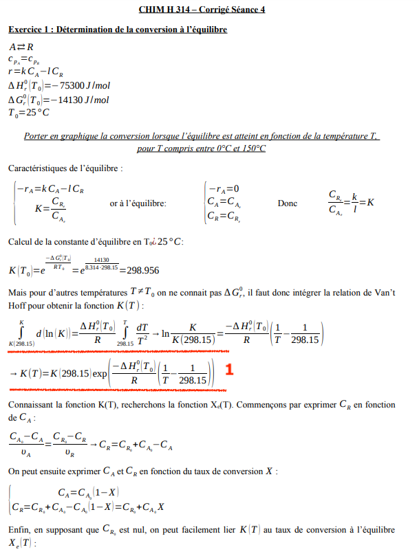

    Ici pour l'exercice 4 j'ai du mal à comprendre d'ou vient la formule écrite en jaune. Je ne comprends quelle formule le professeur a pris pour ensuite isoler T. Voici le correctif avec la formule surligné en jaune.
    Voici l'énoncé
    Voici les rappels desquels je pense qu'il a pris la formule mais je ne trouve pas laquelle, c'est la relation de van't hoff?
    Merci d'avance

    La correction utilise la formule 1 en rouge (Van't Hoff intégré) dans laquelle on insère la formule 2 en rouge (on remplace par son expression en fonction de X) et ensuite on inverse :

    Vous avez dit ensuite on l’inverse.
    C’est pour avoir T isolé ?
    Merci encore
    Comment on l’intègre dans la première formule svp? Quelle est la lettre qu’on substitue pour mettre la 2 dans la 1 svp?

    Citation Envoyé par Lavendou Voir le message
    Vous avez dit ensuite on l’inverse. C’est pour avoir T isolé ?
    C'est bien cela, on prend l'inverse de l'exponentielle, autrement dit on prend le logarithme de (1) (autrement dit l'expression précédant (1)) et on isole T.
    L'intégration est explicitée dans l'expression précédant (1)
    Excusez-moi, j'avais oublié le K=X/(1-X) (2)

  28. #58
    gts2
    Re : CHIM-H314 Introduction au génie des procédés: Réacteurs idéaux isothermes – Réactions irréversi
    1. Ou écrivent-ils dF-dL?
    Ils ne l'écrivent, mais c'est en général plus clair et simple de raisonner en différentielle : on ne connait pas les valeurs des grandeurs et on n'a pas besoin de ces valeurs, donc on raisonne uniquement en variation.
    2. Pour faire un bilan de quelque chose de conservatif, on écrit variation=(ce qui entre) - (ce qui sort). Vous parlez donc des 3 équations bilans ?
    C'est bien cela : la première est le bilan sur le tout, la deuxième sur le lquide, la troisième sur le calcaire
    3. Puis ils dérivent vous dites. Ils font une dérivé partielle par rapport à dt c’est bien ça ?
    c'est une dérivée ordinaire par rapport au temps t.
    4. Mais ensuite je ne comprends l’équation toute à droite surtout le terme (Eg-Ef/Ef-1) d’où vient-il ?
    J'explicite le message #56 : équation du milieu, mettre L à gauche, H à droite, dérivez par rapport à t et vous avez l'équation tout à fait à droite.
  29. #59
    gts2
    Remarque : si vous n'êtes pas coutumier des différentielles raisonnez en débit : dérivée de la grandeur=débit entrant - débit sortant.
  30. #60
    Lavendou
    1. Juste après il introduit l’équation toute à droite dans la loi de Darcy mais il ne met pas le oméga majuscule dedans. PourquoiNom : A6BB4E55-D6D4-45A3-9D53-28CB2574D302.jpg
Affichages : 114
Taille : 51,2 Ko
    J’ai entouré le oméga en question sur la photo
    2. Je peux vous demander le fil conducteur dans ces calculs? Parce que je ne comprends pas.
    3. On veut lier H et L?
    4. V eau et V sol avec E (epsilon)
    Pour ensuite passer à Kozeny puis Darcy , bilan pour revenir sur Darcy et terminer avec l’intégrale. J’ai du mal à comprendre le sens de tout ça
    Merci encore
    Dernière modification par Lavendou ; 03/08/2022 à 15h23.
