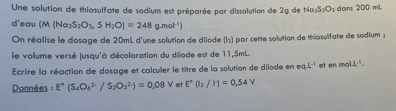

    Bonjour, je suis une étudiante et j'ai eu u exercice d'oxydo-réduction,l'énoncé est ci-dessus, j'ai réussi à écrire la réaction de dosage qui est demandé, mais j'ai un peu plus du mal pour la deuxième question à comprendre la notion de équivalent par litre et comment la convertir en concentration mol/L et vice-versa.
    Serait-il possible d'avoir de l'aide svp merci

    La conversion de cm(mol/L) vers ce(eq/L) revient à ce=(nombre d'électrons de la demi-réaction considérée)*cm.

    Rebonjour,
    Mais en me penchant sur mon exercice j'ai vu que j'avais quelques questions encore et que ce n'était pas 100% clair.
    Par exemple lors de la réaction du diode = 2I- -> 2e- + I2 J'ai trouvé pour l'eq/L une valeur de 0,023N pour moi cela fait donc en mol/ L 2X0,023 puisque cela réagit avec 2 mol de 2I- mais dans la correction, cela est écrit que 1mole réagit et le résultat en Mol/L est de 0,00115 est ce que cela serait possible de m'éclairer
    J'ai dit l'inverse 0,023 eq/L = 2 x (0,0115 mol/L) puisque 115 moles de I2 libèrent 2 x 155 = 230 moles d'électrons.
    On se "fiche" des I- : votre concentration c'est la concentration en I2, et on cherche le rapport entre la quantité de matière de l'espèce (ici I2) et la quantité de matière d'électrons libérés : ici un I2 libére 2 électrons).
