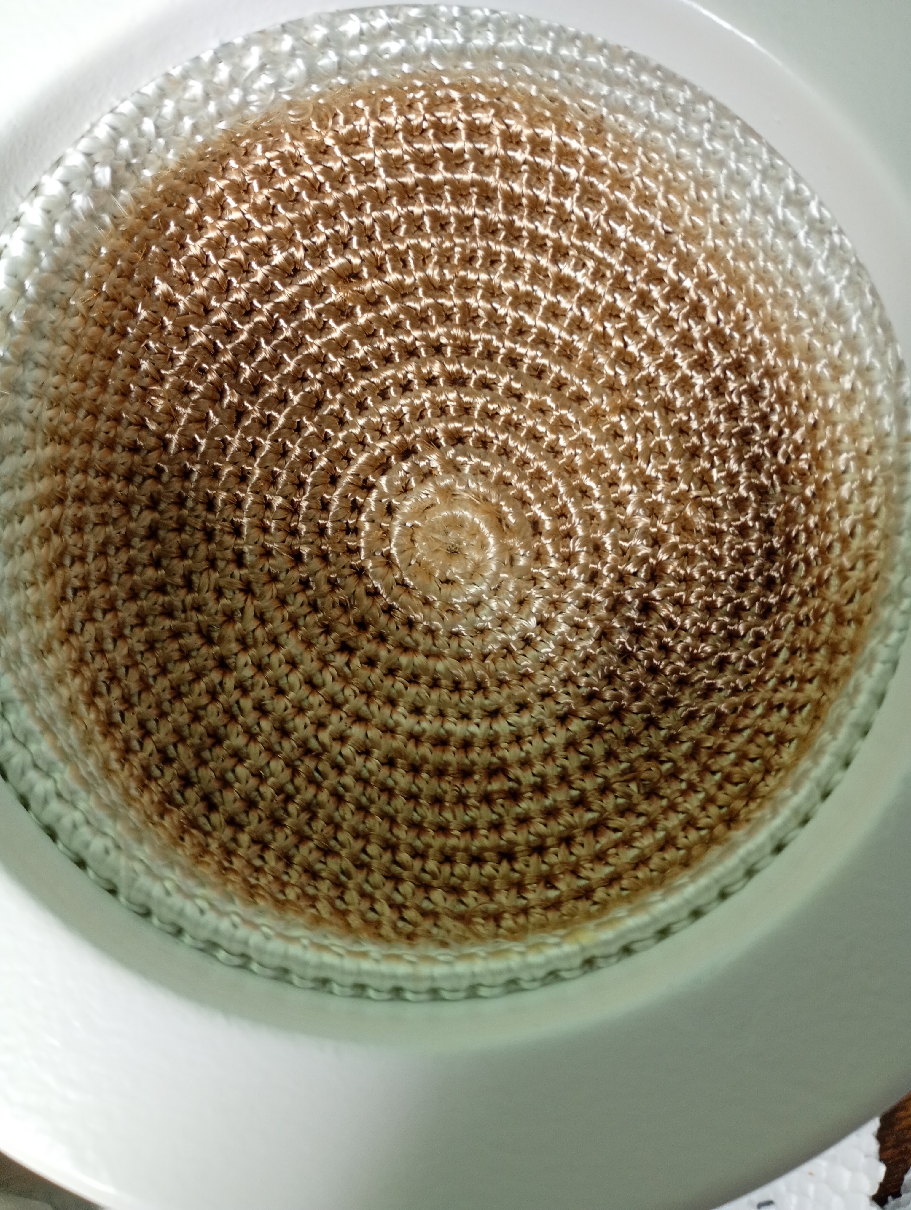

    Bonjour, j'ai récemment fait surchauffer un chauffe ballon en oubliant de bien ajuster le support ,ce qui a provoqué de la fumée/vapeur, une odeur, un brunissement et un résidu huileux. J’ai immédiatement éteint l’appareil et je ne l’ai pas réutilisé depuis, par précaution; pourriez-vous me dire si le mantle est définitivement foutu ou si malgré ça il est réutilisable. image en pièce jointeNom : IMG_20260327_182151193_MFNR.jpg
Affichages : 190
Taille : 3,30 Mo, merci d'avance pour vos retours et conseils

    https://www.pce-instruments.com/fren...21&_dsp=inline
    où il est indiqué :
    filet tressé de coton en fibre de silicate d'aluminium.
    ensuite interpréter le changement lié à une température excessive je laisse à un autre intervenant

    Citation Envoyé par Danielpa Voir le message
    Bonjour, j'ai récemment fait surchauffer un chauffe ballon en oubliant de bien ajuster le support ,ce qui a provoqué de la fumée/vapeur, une odeur, un brunissement et un résidu huileux. J’ai immédiatement éteint l’appareil et je ne l’ai pas réutilisé depuis, par précaution; pourriez-vous me dire si le mantle est définitivement foutu ou si malgré ça il est réutilisable. image en pièce jointePièce jointe 518098, merci d'avance pour vos retours et conseils
    Il serait étonnant que cet appareil n'ait pas en interne un dispositif anti-surchauffe et au minimum un fusible ?
    S'il consomme plus de 150 Watts il est partiellement ou totalement en court-circuit.
    P = 150 W suivant le lien de racard que je salue, si c'est le même appareil.
    V = 230 V en moyenne
    P = U² / R
    150 = 52900 / R
    R = U² / P
    52900 / 150 = 353 ohms environ suivant la tension réelle variant entre 220 et 240 Volts.

    bonjour je suspecte plutôt un ballon avec la disparition du liquide (le demandeur l'a t'il caché ? ) qu'un dysfonctionnement de l'appareil.
    j'ai pris une documentation ne sachant pas si son modèle est similaire.
    je m'etais attaché uniquement à la nature des fibres et ses conséquences de l'utiliser en l'état
