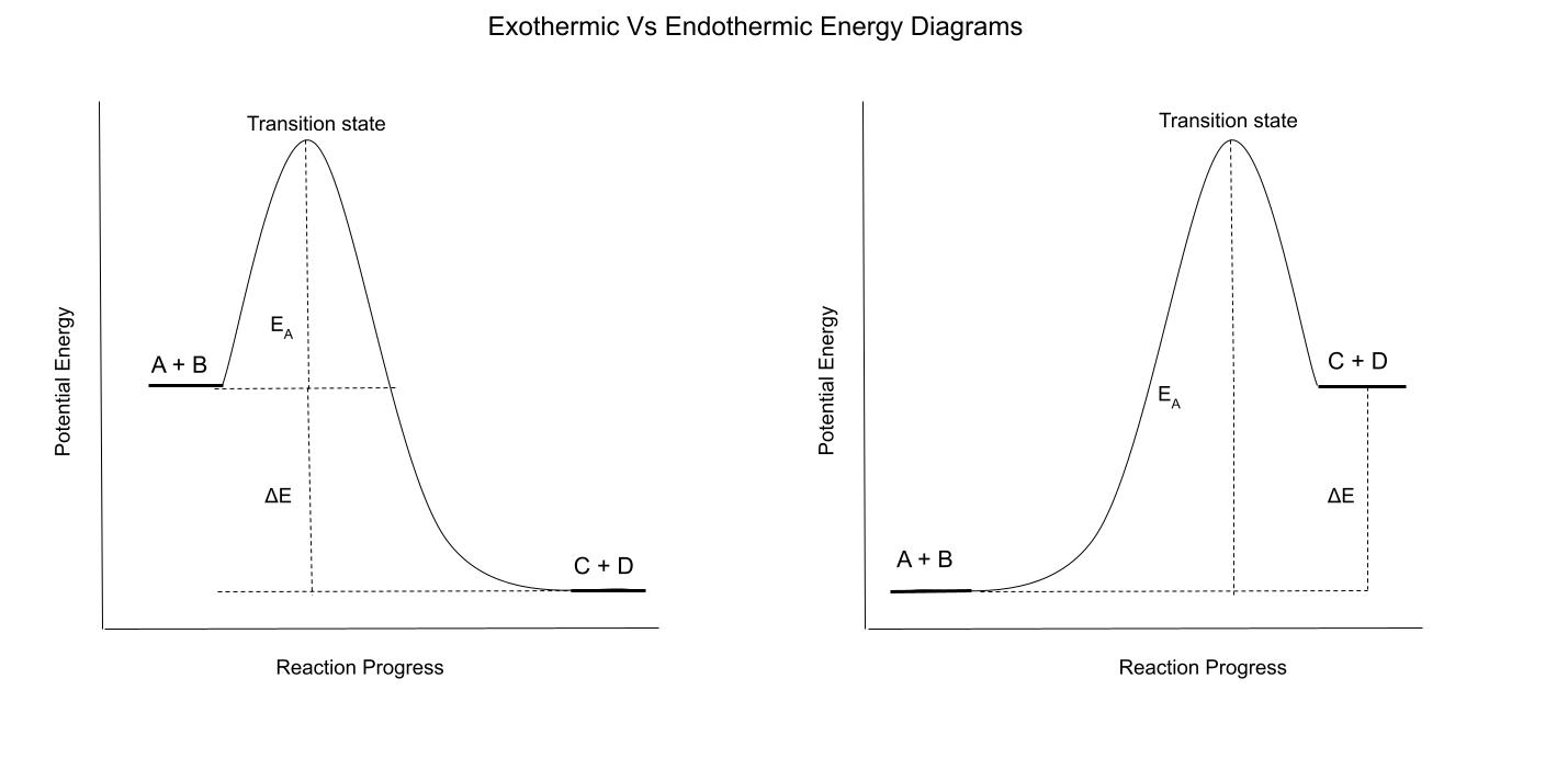

    Une autre réponse a déjà été donnée, et je vais mobiliser un graphique qui est souvent utilisé pour l'illustrer :
    Nom : EA.jpg
Affichages : 69
Taille : 46,9 Ko
    Je vais vulgariser l'explication pour la simplifier et la rendre plus compréhensible.
    Sur le diagramme de gauche, on voit ce que Baal explique, c'est à dire que si la réaction est possible, c'est parce que l'énergie de C+D est plus basse que l'énergie de A+B (un peu comme un caillou qui ne peut que dévaler la pente et pas la remonter). C'est le ΔE du graphique.
    Mais en même temps, pour que la réaction se passe, il faut que A+B acquièrent suffisament d'énergie pour passer la barrière (c'est l'E.A. ou energie d'action du graphique) et se retrouver de l'autre côté. C'est ce qui explique que de bois et de l'air ne réagissent pas spontanément mais que si on chauffe (par exemple, par une flamme), on fourni l'énergie d'activation suffisante pour transformer A+B en C+D, qui à son tour (dans ce cas ci) dégage de l'énergie. Si je reprends l'exemple du caillou accroché à sa montagne, ce serait le coup de vent, l'orage, l'éclair, ...
    A contrario (toujours en vulgarisant), le diagramme de droite qui en toute logique est "impossible" (puisqu'il verrait le caillou remonter "spontannément") peut parfois se produire en présence d'énergie. Ce qu'il faut aussi bien comprendre, c'est que la vie a totalement changé la composition de l'atmosphère terrestre. A l'origine, cette atmosphère ne contenait pas d'Oxygène sous forme élémentaire. Mais la vie, ne fait qu'utiliser les énergies à sa disposition pour effectuer les réactions chimiques qui permettent l'entretien de la vie et qui produise des déchets, ce que l'Oxygène est pour les plantes qui font de la photosynthèse (en tout cas, en présence de soleil).
    Si ceci est compris, je vais un peu plus loin dans l'explication. Pour un chimiste une réaction est toujours en équilibre. Donc écire que A+B ---> C+D est une mauvaise manière de rendre compte de la chimie. Il est plus juste d'écrire que A+B <---> C+D. Il y a toujours un équilibre mais parfois, il est tellement déplacé vers la gauche ou vers la droite qu'on a l'impression que la réaction est compète et que "tout" A et "tout" B est transformé en C+D.
    Il est possible de calculer la constante d'équilibre au départ des énergies de A, B, C et D. Et donc, il est possible de calculer les qantités de chacunes des espèces à l'équilibre. C'est en jouant la dessus que parfois des molécules plus complexes peuvent se former.
