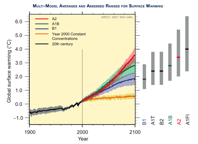

    Je crois que les années qui passent apporterons une réponse avant que les modèles soient assez fiables. En 2020 par exemple, on pourra comparer les prévisions des modèles(de 2020 comme de 2007) pour 2000-2020 à partir des données 1900-2000 avec ce qui c'est passé en réalité. Ainsi on pourra savoir si l'extrapolation d'un modèle est fiable si celui ci "colle" au passé (1900-2000). On verra alors si les modèles "avaient raison".
    Ce qui est certain c'est que pour l'instant ils "ont raison" sur leur rétrovalidation 1900-2005, ce qui n'est d'ailleurs pas très surprenant puisque ce type d'exercice sert à leur tuning, c'est-à-dire au réglage des diverses paramétrisations.
    Pour l'avenir, aucun modèle (courbe ci-dessous, projection d'ensemble multimodèles pour 2000-2100, AR4 2007 du GIEC) ne semble prévoir de période de stagnation des T de plus de 10 ans, a fortiori de refroidissement. Donc :
    - soit il y a stagnation ou refroidissement sur 10 ans et plus, et certains paramètres sont mal pris en compte (la variabilité intrinsèque ou le soleil par exemple, mais ce peut être aussi bien une série de petites approximations sur plusieurs paramètres, dont les rétroactions dont on doit parler ici) ;
    - soit il y a hausse, et il faudra alors examiner la pente de cette hausse (mais dans ce cas, sauf si la pente est forte, on restera sans doute un certain temps dans des discussions comme celles-ci).
    Ce qui est intéressant, c'est que cette année 2007, sauf si les mois de novembre et décembre sont très chauds globalement, marquera la sixième année consécutive de stagnation des T surface et des T basse troposphère. On reste à mon sens dans le cadre prévisible de la variabilité naturelle (c'est-à-dire des oscillations plutôt "froides" du couplage océan-atmosphère masquant l'effet de serre)... mais il ne faudrait pas que cela dure trop : sans volcanisme (il y en a peu depuis 2001), sans aérosols (ils augmentent sans doute en Asie, mais ont baissé ailleurs) et avec un forçage anthropique plus pressant que jamais pour le CO2 (+1,9 ppm/an depuis 1995 au lieu de +1,4 ppm pour 1960-2000), il n'y a pas de raisons que la stagnation dure trop longtemps. Ou alors cette fameuse variabilité naturelle est plus importante que prévue, ce qui signifie qu'elle l'était peut-être aussi sur 1980-2000, quand les fortes hausses étaient associées à AO+ et ENSO+.
    Mais là, on spécule un peu dans le vide, les T 2007-2020 ont en effet de bonnes chances de départager les protagonistes, à tout le moins de préciser les choses.
    Image : IPCC 2007, Résumé pour décideurs.

    Ci qui est interressant de voir c'est une fois les modèles paramétrés sur une période donnée, ils donnent de bons résultats sur les valeurs futures qui n'ont pas servi à leur paramétrisation.
    On peut déjà le faire en paramétrisant les modèles sur 1900-1960 par exemple et voir si ils retracent correctement 1960-2007 sans nouvelle paramétrisation.
    Mais attention faut faire ca correctement car un paramétrisation sur 1900-2000 colle déjà à une période 1900-1960, il faut donc refaire toute la paramétrisation sur 1900-1960 afin d'avoir une idée de la fiabilité de ce genre de méthode.
    Ce genre de test a il déjà été fait?

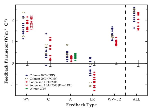

    Quelles sont les principales rétroactions ?
    Je publie ci-dessous une figure extraite de l'AR4 2007 du GIEC. Elle montre les quatre principales rétroactions prises en compte aujourd'hui dans l'atmosphère : la vapeur d'eau (WV), les nuages (C), l'albedo (A) et le gradient thermique (LR). L'unité est en W/m2/°C, c'est-à-dire qu'il s'agit de la quantité d'énergie ajoutée ou retranchée dans le système pour chaque degré supplémentaire.
    On va préciser cela dans la suite en commençant sans doute par la vapeur d'eau qui conditionne un peu le reste (hors albedo), car le graphique n'est pas si simple à interpréter, mais s'il y a déjà de premières questions, elles sont bienvenues.
    Est-ce que sont les seules rétroactions ?
    Non, comme Yves le souligne, un autre ensemble de rétroactions pertinentes pour le budget radiatif concerne le cycle du carbone - donc, la vitesse à laquelle les gaz à effet de serre sont recyclés dans les puits terrestres (végétation, sol) ou océaniques (pompe biologique de la faune de surface, pompe physique de la dissolution du CO2). Ces thèmes sont encore assez récents en modélisation, donc on trouve des résultats parfois très contradictoires dans la littérature. Mais on peut bien sûr faire un point ou discuter de telle ou telle recherche.
    Il faut ajouter des rétroactions "catastrophiques" et pas vraiment prévisibles : par exemple, la déstabilisation des hydrates de méthane sous-marin (hypothèse "clathrate gun") ou les émissions de GES dans le permafrost dégelé (réveil des bactéries méthanogènes, dégazage du carbone organique du sol). Pour l'instant, mieux vaut commencer par les rétroactions très probables, mais on peut aussi intégrer dans la présente discussion ces phénomènes.
    Image : AR4 GIEC, chap 8, fig 8.14

    Je propose de s'interesser aux rétroactions négatives dans un premier temps, puisque se sont celles-ci qui sont les moins nombreuses/intenses et qui permettent de contrebalancer les rétroactions positives, qui elles déterminent les tendances des modélisations climatiques !
    D'après le diagramme de muller.charles :
    La rétroaction négative importante est le gradient thermique, cela devrait-être explicité ...
    Pour moi, il s'agit d'une diffusion thermique entre les différents sous-systèmes planétaires ayant une capacité calorifique différente en fonction de leur température (cela ne me semble pas négligeable pour les masses envisagées !) et des seuils d'instabilités de certains phénomènes tel le "clathrate gun" ou les amplitudes des intempéries (cyclones, etc ...) dont les échelles d'évaluation ne sont pas exhaustives !
    Néanmoins, les Océans qui composent 3/4 de la planètes jouent en fait le rôle d'amortisseur thermique, c'est cela la rétroaction négative du gradient thermique, comme l'énergie solaire est stockée par forçage en équivalent CO2 de GES sur notre belle planète, la question est de savoir combien de temps les océans réguleront les écarts ... ?
    La dissipation énergétique peut se faire dans un cycle de l'eau modifié, des zones humides déplacées, plus importantes, des tempêtes/cyclones plus importantes que prévus ... mais il ne faut pas oublier les fonds marins, les courants océaniques, les dorsales pouvant augmenter les tremblements de terre sous-marin et leurs conséquences : les tsunamis , sans oublier les stocks de clathrates, les gradients de concentration chimique dépendant du gradient de température ...
    Je ne suis nullement alarmiste ! , mais je ne fais qu'énumérer les phénomènes "pouvant" être mis en jeu de manière non exhaustive !
    Donc, si il n'y a pas de rétroaction négative plus importante que le gradient thermique, c'est une belle restructuration de la "superficiellesphère" (entendre par là : atmosphère, biosphère et croûte terrestre avec limites ouvertes) qui est bien à prévoir !!!
    Attention : le gradient thermique (lapse rate) dans le schéma ci-dessus a un sens précis. Il s'agit tout simplement de la variation de la température de l'air avec l'altitude. Cela concerne l'atmosphère et ne fait donc pas intervenir les océans (qui ont bien sûr un gradient thermique entre la surface et le fonds, lequel est important pour d'autres phénomènes, notamment le cycle du carbone).
    Pourquoi est-ce donné comme une rétroaction négative dans la plupart des modèles ? Je crois l'avoir compris jadis, après moult explications : en gros, plus la troposphère se réchauffe en altitude (le gradient diminue / surface), plus elle va émettre d'énergie vers l'espace et se refroidir. Ce qui facilite éventuellement la convection (laquelle refroidit à son tour la surface).
    Mais tu remarques dans le schéma du GIEC que la rétroaction positive vapeur d'eau (la plus importante, 1,80 ±0,18 W/m2 dans les comparaisons intermodèles récentes) et la rétroaction négative du gradient thermique (la plus importante aussi, 0,84 ± 0,26 W/m2) varient de concert car elles sont couplées. C'est la raison pour laquelle le schéma fait la somme intermédiaire WV+LS. C'est simple à comprendre: s'il y a une rétroaction forte de la vapeur d'eau, c'est en moyenne et haute troposphères (car c'est déjà plus saturé en basse couche, surtout aux Tropiques) ; or, s'il y a plus de vapeur d'eau à cette altitude, la T de ces couches va augmenter plus vite que n'augmente la T de la surface, donc le gradient thermique va diminuer, donc on aura aussi la rétroaction négative associée.

    Précision: le gradient thermique dont il est question (le lapse rate) ne concerne là que l'atmosphère.
    C'est la variation de température ace l'altitudfe.
    Pour une atmosphère sèche, ce gradient est de 10° par km
    En moyenne, il dépend de la quantité de vapeur d'eau. C'est en ce sens qu'il ya rétroaction négarive: si la tempé augmente, il y a plus de vapeur d'eau et le gradient diminue parce qu'il y a davantage de chaleur latente qui peut être libérée.
    EDIT: posté en m^me temps que celui de charles : non, il n'est pas nécessaire de faire intervenir explicitement de la convection, il peut y avoirs soulèvement de masses d'air pour d'autres raisons (les perturbations par exemple).
    Non, c'est simplement que lorsque l'air monte pour quelque raison que ce soit, il y a condensation à partir d'un certain niveau et libération de chaleur latente. En moyenne spatiale (à l'échelle synoptique ) le gradient diminue donc avec la quantité d'eau qui peut condenser.
    En fait, dans un modèle , il n'y a aucune raison que le gradient soirt le m^me partout.
